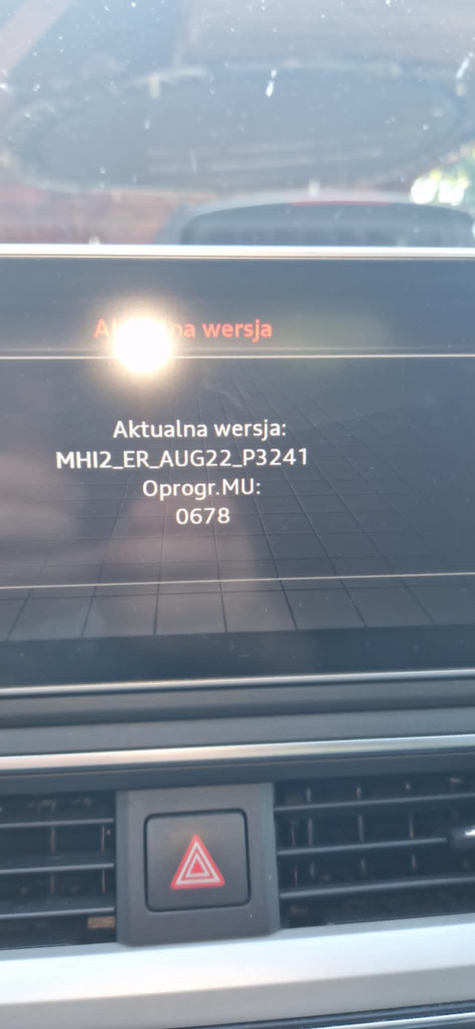

Witam, mam pytanie czy mając oryginalny nie wgrywany soft-  mogę wgrać tylko patch aby aktywować Carplay?
USB i wiązka już położona.
Wrzuć zdjęcie wersji.
Możesz. Jest patch także do tej wersji.
