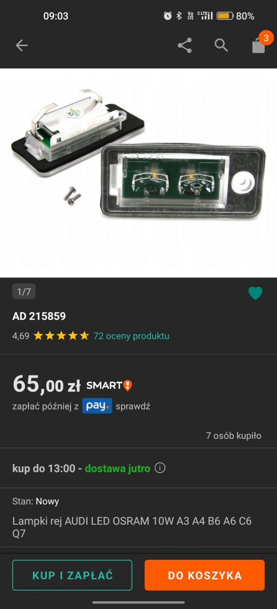

Lampy spoko ale te ledy rejestracji to jakaś masakra. Świecą bardziej niż wsteczny.
To pewno te 18 diodowe
Ja mam te i wyglądają jak ori z nowych vagin
Screenshot_2024-02-21-09-03-44-62_a038fdda0361bc57fee075193df50ddc.thumb.jpg.f62d2e6e3a369c6a9d8994aec9e0dba7.jpg
Zgadza się, zamontowane mam 18 diodowe, bo udało się dorwać je w śmiesznych pieniadzach, jeżeli padną to wtedy będzie wymiana na „lżejsze” bo faktycznie za mocno świecą 😅
Mialem je, padły po roku, te co podałem screen to w marcu 4 lata będzie jak dobrze liczę
