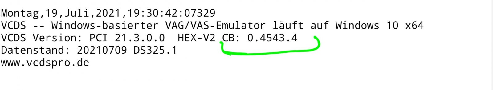

Muskel1 Opublikowano 2 Września 2021 Opublikowano 2 Września 2021 Co mnie tylko zastanawia to fakt, że na Twoim autoscanie nie pokazuje wersji Firmware jaki ma kabel, popatrz u mnie

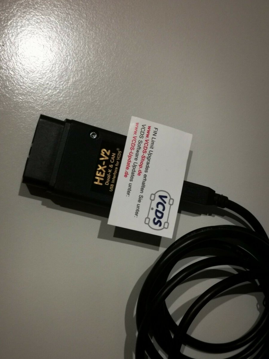

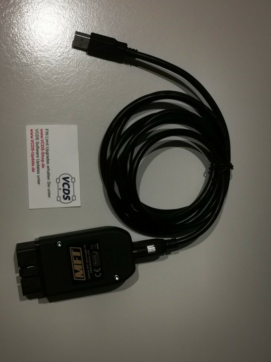

Muskel1 Opublikowano 2 Września 2021 Opublikowano 2 Września 2021 Na zdjęciu słusznie zasłoniłeś nr serii. Nie musisz podawać dokładnie jaki masz nr ale czy ten numer nie jest przypadkiem same zera?
pawelpawel111 Opublikowano 2 Września 2021 Autor Opublikowano 2 Września 2021 Numer wogóle mi się nie wyświetla...
MaTeo85 Opublikowano 2 Września 2021 Opublikowano 2 Września 2021 Zerknij na numer na naklejce na samym kablu, ten który zasłoniłęś wizytówką, czy jest inny niż 000000.
pawelpawel111 Opublikowano 2 Września 2021 Autor Opublikowano 2 Września 2021 tak sa same zera. Kolega ma inny kabel też oryginalny Ross tech kkl com.Czy tym coś bym uzyskał mając najnosze oprogramowanie VCDS?
Muskel1 Opublikowano 2 Września 2021 Opublikowano 2 Września 2021 Same zera to niestety klon. Zostałeś oszukany.
