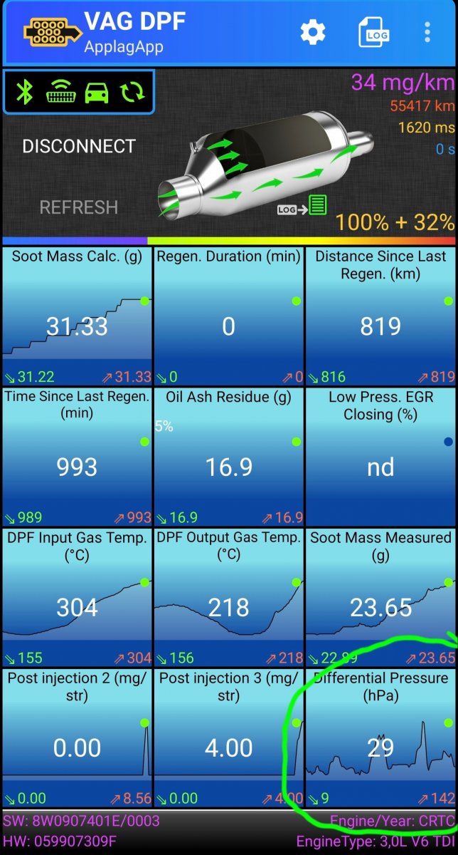

Parametry Dpf
Czujnik różnicy ciśnień.  VAG DPF też powinien pokazać
U mnie jest to niedostępne, okno kończy się na post injection 3. Wybiorę jeszcze w aplikacji grupę silnika dla capa, zobaczymy wtedy. A jakie wartości są poprawne?
Edytowane przez DamianQ97
Musisz mieć wersję pro.
Cisnienie wynosi 2-4 HpA
To na wolnych obrotach podejrzewam, a jaka wartość jest przy 2500 obr/min?
4 bieg 2500 obrotów i tempomat, jakieś 80hpa
Na luzie sprawdź przy 2500, nie na biegu.
Na luzie okolo 50  hpa
1 godzinę temu, Muskel1 napisał:
To jeszcze w normie.
W takim razie w przyszłym msc oddaje filtr do czyszczenia+ wyzerowanie wartośći dpf, czujnik różnicy ciśnień też wymienić,tak?
Zaleca się także wymianę czujnika różnicy ciśnień (tylko ori), w końcu ma to wytrzymać i posłużyć następne 250-300 kkm. Czujnik z usterką przyczyni się do przedwczesnego zapełnienia, aby to wykluczyć zalecana jest jego wymiana.
Witaj.
Jestem po myciu dpf, wczesniejsza wartosc przed czyszczeniem 86,940mbar po czyszczeniu 3,0900mbar, w ECU zostaly wyzerowane wartosci itd gdyz przy okazji wymienialem podkladki pod wtryski. Pierwsze wypalenie nastapilo po wartosci okolo 150km ?? Czyli jest tak samo jak wcześniej albo pierwsze musiało takie być ?
Zależne od tego ile nagromadził sadzy. Nie znając wartości, przy których zainicjował regeneracje, ciężko powiedzieć czy tak miało być.
Wedlug Vag DPF, Scoot Mass Calc wynosilo ok 8g, z tym ze, vag dpf mi troche swiruje i czasem nie pamieta ich wiec mysle ze max ok 10g
Wydaje się trochę za wcześnie. Musisz odczekać 2-3 regeneracje czy coś się zmieni. Wartość popiołu sprawdzałeś czy została wyzerowana?
Czujnik RC wymieniono po czyszczeniu?
Wszystkie wartosci zostaly wyczyszczone popiol rowniez. Czujnik nie został wymieniony, ale juz go namierzylem takze jesli sie nic nie zmieni przez pare regeneracji to go wymienie.
Co do wymiany tego czujnika, trzeba go adaptowac w vcds czy wystarczy tylko wymienic?
Czujnik należy po wymianie skalibrować. Wyżej jest filmek jak.
W takim razie, zaczekam jeszcze chwile i w razie czego kupie czujnik i zrobie adaptacje
Sprawdz czy popiół na pewno Ci sie wyzerował. Ja po praniu DPFa miałem kasowany przez firmę, która to robiła, potem ja samodzielnie VCDSem a potem próbowało to zrobić ASO - bezskutecznie. Znalazłem na angielskim forum, że CAPA, ASB z DPFami i chyba BMK miały błąd w firmware, który uniemożliwiał inicjalizacje DPFa po czyszczeniu/wymianie i adaptację czujnika różnicy ciśnień. Znalazłem nawet TPI na to, wysyłałem to do ASO a oni niestety tylko wzruszyli ramionami (a rozwiązaniem jest aktualizacja firmware ECU). Ja jeżdżę tak jak było bo średnio mam czas się z tym użerać. Minus taki, że kiedy zmierzona masa sadzy jest dość niska i daleka od wypalania tak obliczona kwalifikuje do wypalenia i DPF mi się wypala co okolo 250km.
Właśnie tak mam zmierzona jest około 30,a obliczona około 10 i zaczyna wypalać. Szkoda ze nie ma rozwiązania na ten problem w takim razie...
