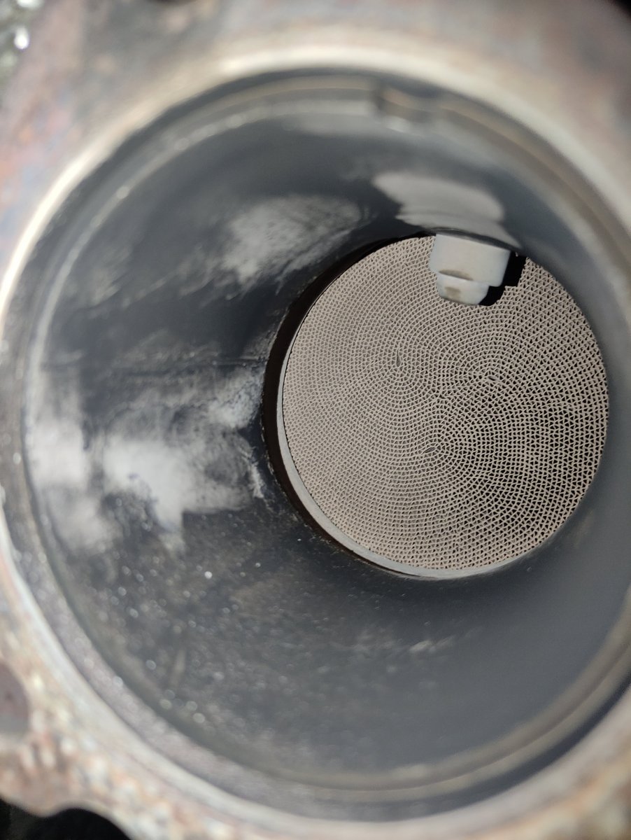

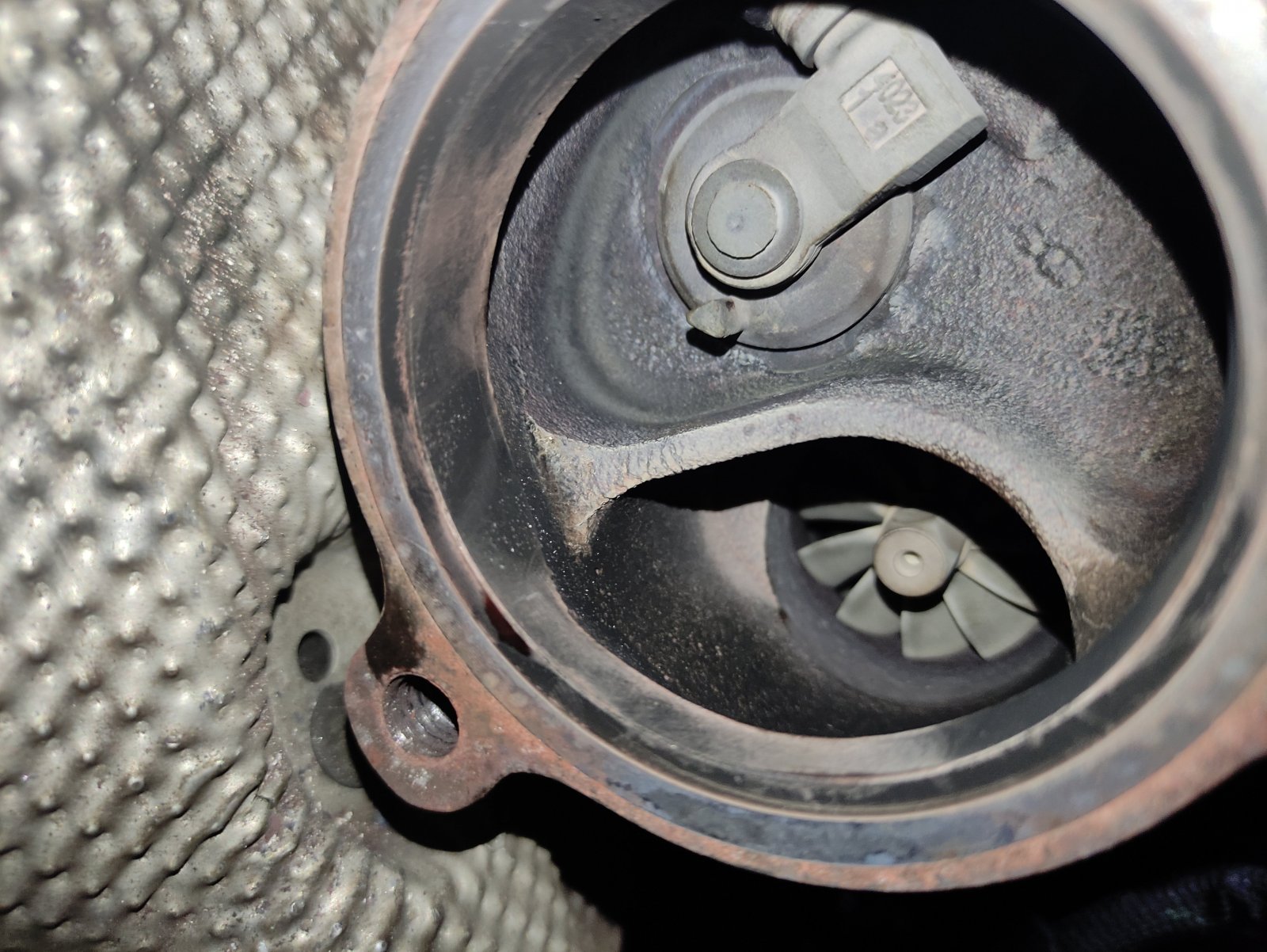

monopollo Opublikowano 24 Listopada 2021 Autor Opublikowano 24 Listopada 2021 Nie miałem jak zrobić logów :/ po podniesieniu mocy dalej słychać świadczenie/terkotanie. Klapka jest sztywna i dolega w 100%, tak ma być? Kat wygląda okej. Co mogę jeszcze sprawdzić? Uszczelkę kolektora wymienię.
monopollo Opublikowano 27 Listopada 2021 Autor Opublikowano 27 Listopada 2021 (edytowane) Tutaj wrzucam logi po programie a następnie wycięciu katalizatora i wymienie uszczelek kolektor-blok kolektor-turbo turbo-kat kat-wydech Dalej słychać ten dźwięk. Coś mogę jeszcze sprawdzić czy to turbo do regeneracji? Grupy 003, 020: http://vaglogi.pl/log-003_020_F14l0.html Grupy 002, 033: http://vaglogi.pl/log-002_033_Au772.html Grupy 090, 093: http://vaglogi.pl/log-090_093_94Ywvy8.html Grupy 001, 003: http://vaglogi.pl/log-001_003_ghQrGD.html Grupy 002, 033: http://vaglogi.pl/log-002_033_K2o6WP5.html Grupa 032: http://vaglogi.pl/log-032_K9BbO0.html Grupy 090, 093: http://vaglogi.pl/log-090_093_f4Q9lSc.html Grupy 115, 118: http://vaglogi.pl/log-115_118_F64F4.html VID_20211127_114111.mp4 VID_20211127_114209.mp4 Edytowane 27 Listopada 2021 przez monopollo
przem8 Opublikowano 27 Listopada 2021 Opublikowano 27 Listopada 2021 (edytowane) Ten program jest za mocny na tą turbinę. Na maksa wysterowane n75 i ledwo dmucha 0,6b górą. Z tym dzwiękiem daj sobie spokój. Miałem to na seryjnej turbinie przez kilka lat i nic się nie działo, a jak założyłem fmica to o dziwo dzwięk zniknął. NIe wiem co ma jedno do drugiego, może gdzieś jednak było nieszczelność. Strasznie cofa zapłony, to na 98 i korekty za bogate więc chyba jest coś nie halo ze szczelnością. Edytowane 27 Listopada 2021 przez przem8 1

Łukasz13 Opublikowano 27 Listopada 2021 Opublikowano 27 Listopada 2021 Ja odnoszę się tylko do tego jak wyglądają logi, nie pisze o hałasie z turbiny bo tego nikt Ci nie zdiagnozuje na odległość, hałasy z turbiny po regeneracjach słyszałem już rózne od cichego świstu do głośnego wycia przy doładowaniu, nie wiadomo co tam fachowcy od turbin nagrzebali ale zdarzają się takie problemy, kwestia na ile uciązliwy jest ten dzwięk.
