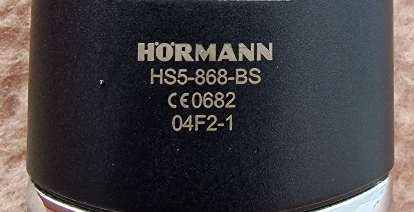

Mój kolega ma A4 B9 z 2017r. wersja EU z oryginalnym HL i niestety nie komunikuje się z napędem Hörmann SupraMatic E3. Nie można przyuczyć HL.
Miałem u siebie doposażać HL ale mam taką samą bramę, z tym samym napędem co kolega i zrezygnowałem właśnie z tego powodu.

zerknij w ogóle czy HL jest kompatybilny z tym hormanem.
u mnie w bloku jest napęd Nice, moduł HL przyucza się od pilota, ale brama nie reaguje. niestety tak zwany rolling code i trzeba mieć dostęp do elektroniki bramy żeby go przyuczyć.
może u Ciebie będzie podobnie? piloty z rolling code niestety dopasowuje się do HL nie szablonowo (czasem trzeba spędzić naprawdę sporo czasu żeby to ruszyło)

Właśnie na liście kompatybilności HS5-868-BS nie występuje.
HOMELINK.COM
Z tego co wyczytałem jest też zmienny kod.
Próbowaliśmy u kolegi chyba wszystkiego ale bezskutecznie.
