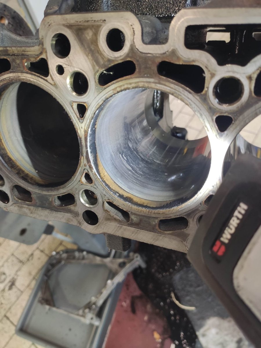

A ja z ciekawości zdjalbym głowice i zobaczył co tam jest w środku może nie masz aż takiej tragedii. I by się opłacało jakby tuleje były dobre. przekładka z jakies 8-10k, wiec ja bym to zobaczyl to serduszko.  Rozebrać samemu można spokojnie, w jedna sobotę.

Nie każdy przypadek jest taki sam, nie można wrzucać wszystkiego do jednego worka. Oczywiście tutaj też może być podobnie, dlatego ja bym go rozebrał ;)
to czwarty CGLC w tym roku z tą sama przypadłoscią
jakie mają przebiegi? czy to tylko związek z LL?
Wszystko do 200000km, po historiach serwisowych widać że tryb LL
