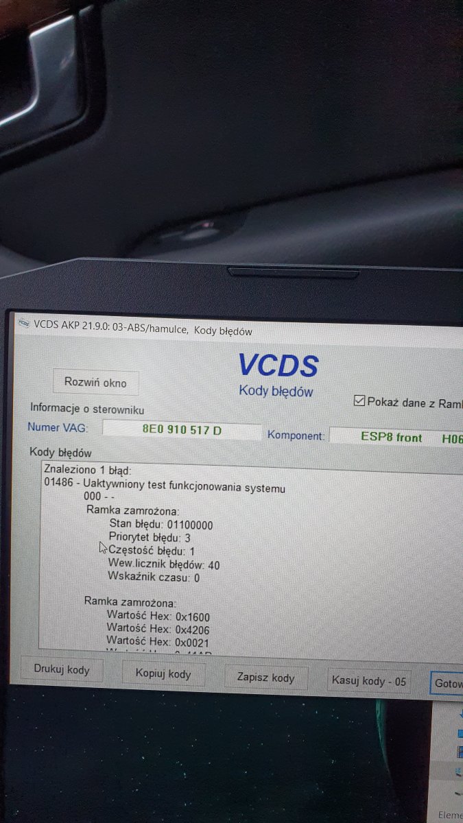

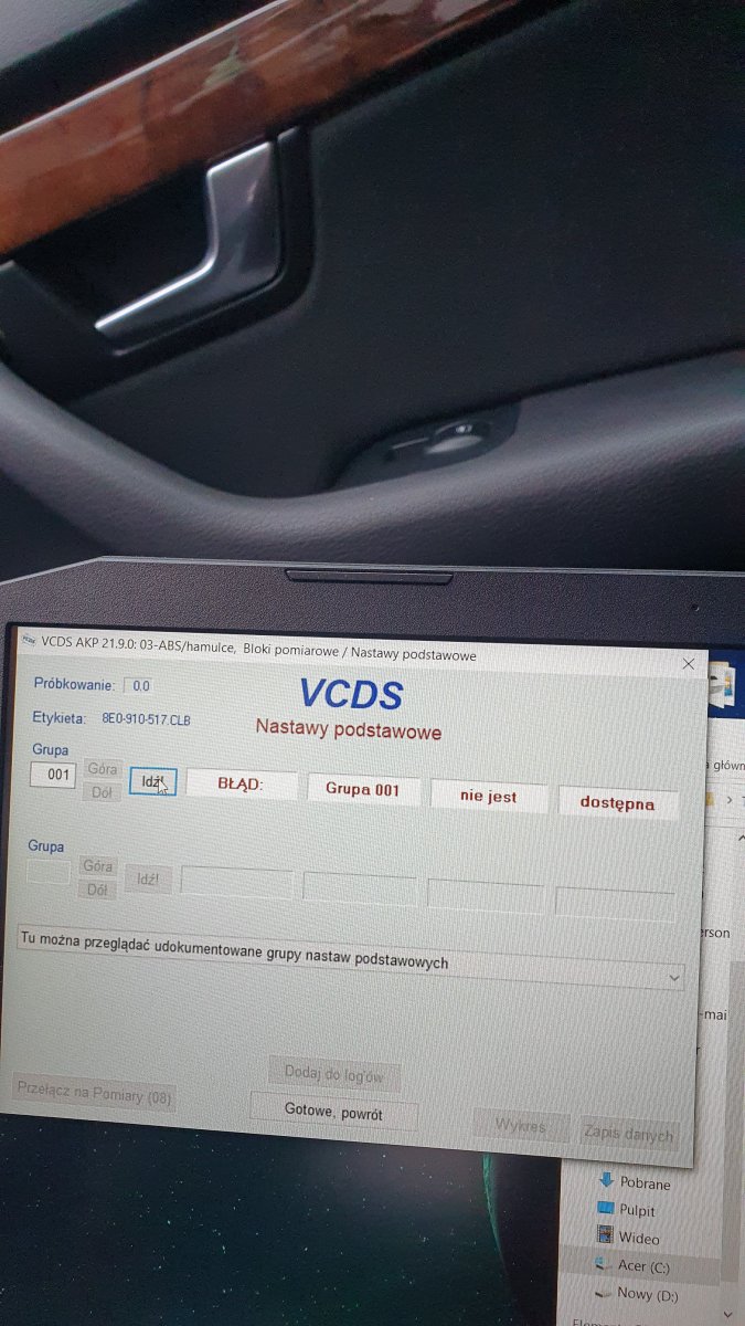

Patryk_audi Opublikowano 20 Kwietnia 2022 Autor Opublikowano 20 Kwietnia 2022 Tylko jest jeden problem
MaTeo85 Opublikowano 20 Kwietnia 2022 Opublikowano 20 Kwietnia 2022 Warto zanim zabierasz się za klikanie w guziczki poczytać co i jak. http://wiki.ross-tech.com/wiki/index.php/ESP_System_Function_Test
