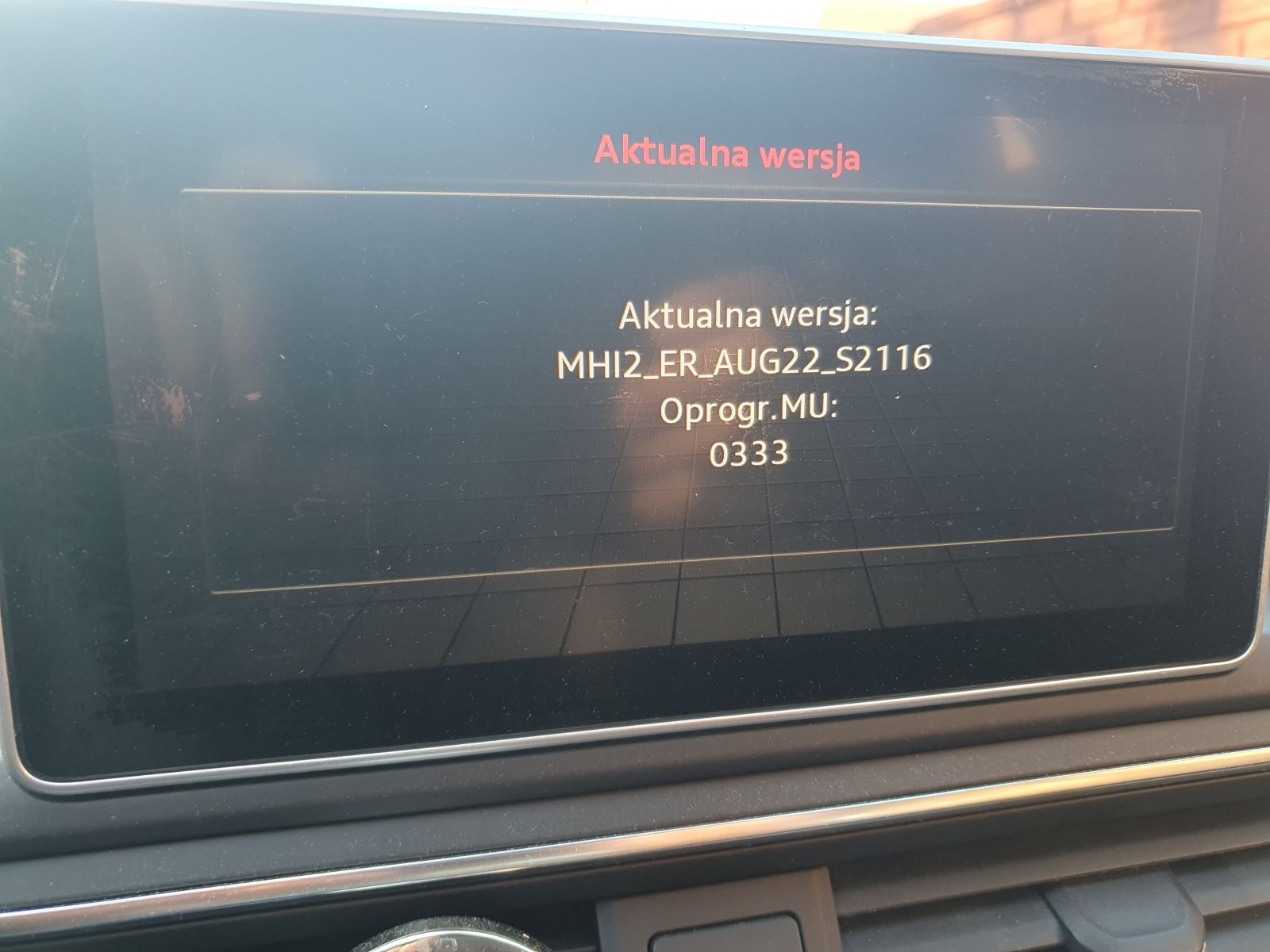

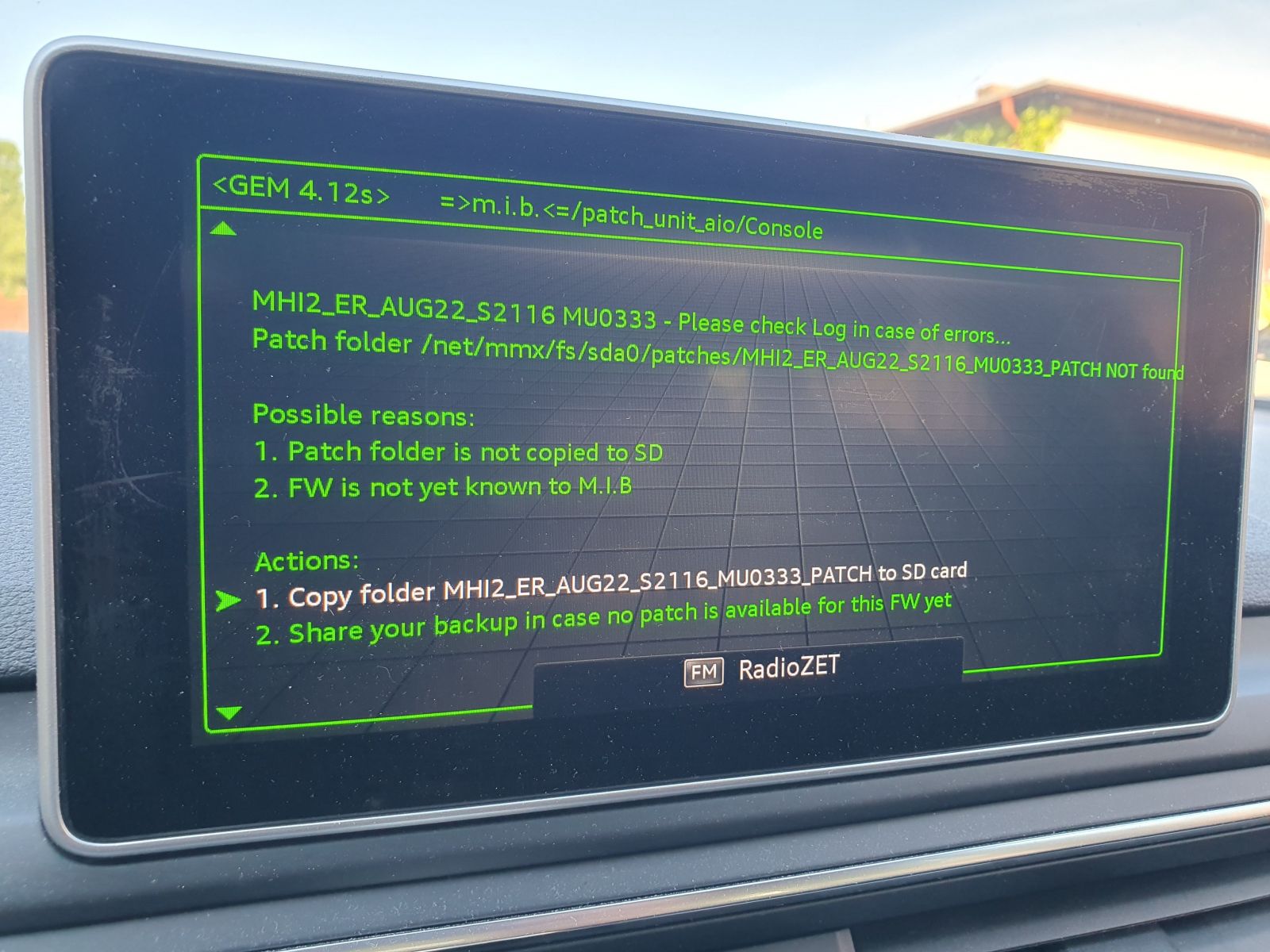

Panowie od kilku dni bezskutecznie poszukuje wsad do patches pod MHI2_er_aug22_2116_MU0333
Czy ma ktoś jakiś pomysł ? koniecznie potrzebuję tą wersję czy może da się zastąpić inną  ?
Edytowane przez jacol184
Nie ma takiego. Musisz podnieść wersję softu.
Od jakiej wersji zacząć ? jest jakiś klucz według którego powinienem podnosić wersję i jak to zrobić podmieniać nazwę ?
Musisz podnieść przynajmniej do wersji MHI2_ER_AUG22_S2148_MU0442 i dopiero patch. Możesz też wyżej ponnosic stopniowo do ostatniej wersji.
2XXX -->K2161 --> P3241 --> K3344 --> K3346
Zrobione działa. Jak zwykle 5 gwiazdek ?
