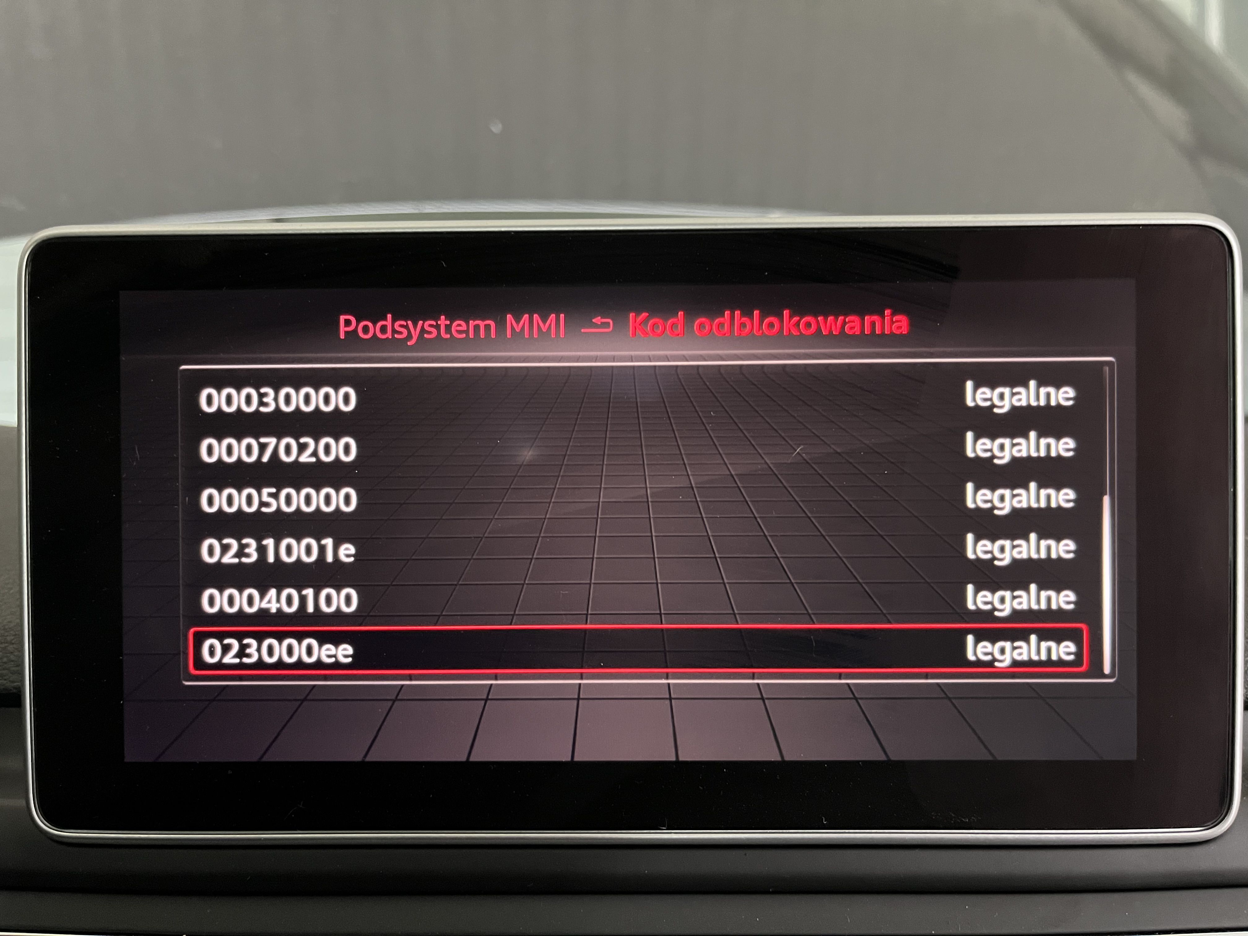

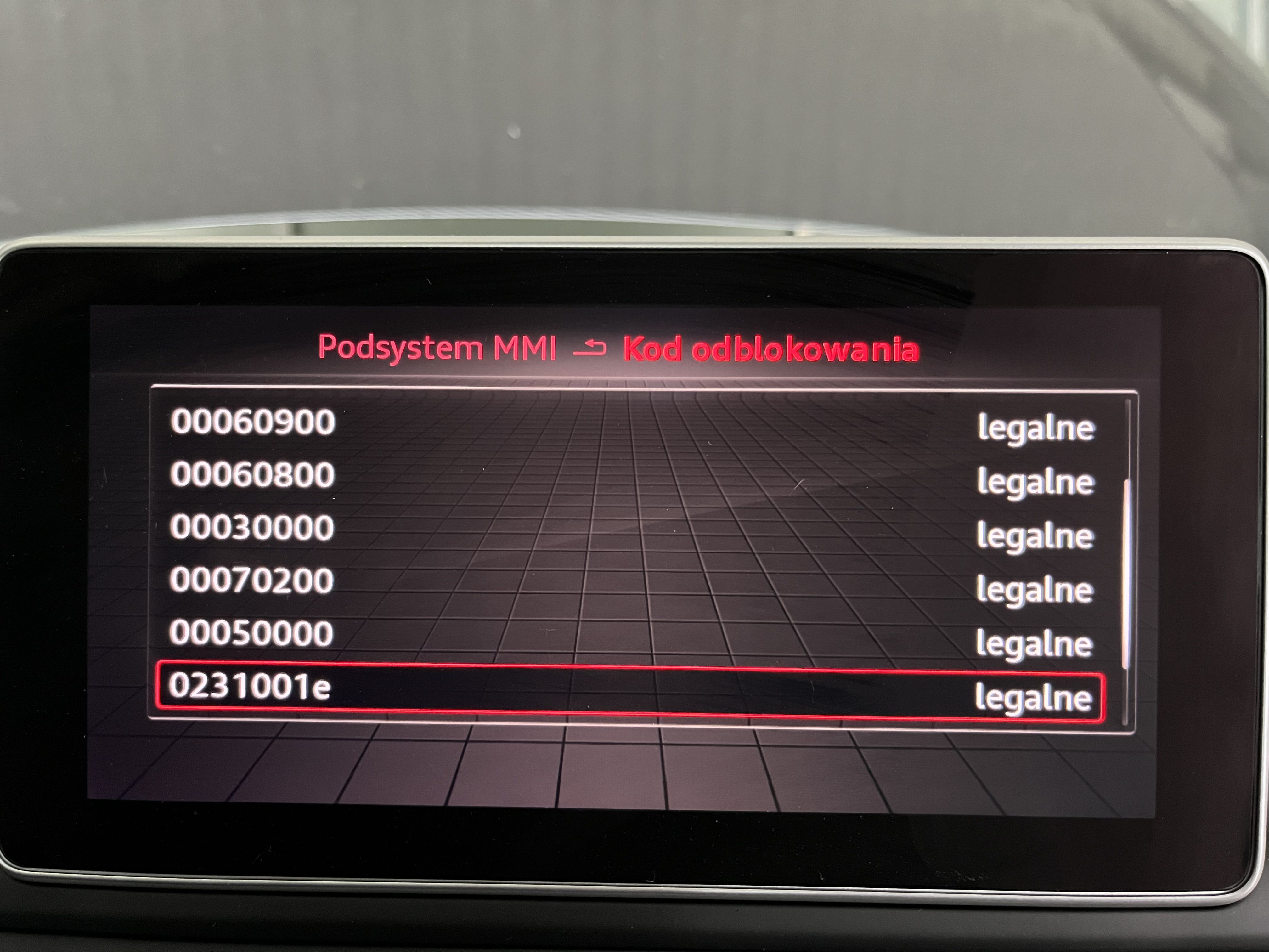

Przy wgraniu ponownie mib 3.6 i daje patch mam takie coś. Ktoś ma jakiś pomysł? Wrzucić jeszcze raz soft 3346? Dopiero wtedy patcha?IMG_1265.thumb.jpeg.f93fbf79681b98954a788aece5b7d9fc.jpeg
Ściągnij tego patcha. Zmień rozszerzenie z .txt na .7z (archiwum). Skasuj wszystkie patche z folderu patches w M.I.B., rozpakuj archiwum i wrzuć ściągniętego patcha to folderu patches i spróbuj ponownie patchowac jednostkę.
MHI2_ER_AUG22_K3346_MU1438_PATCH.txt
