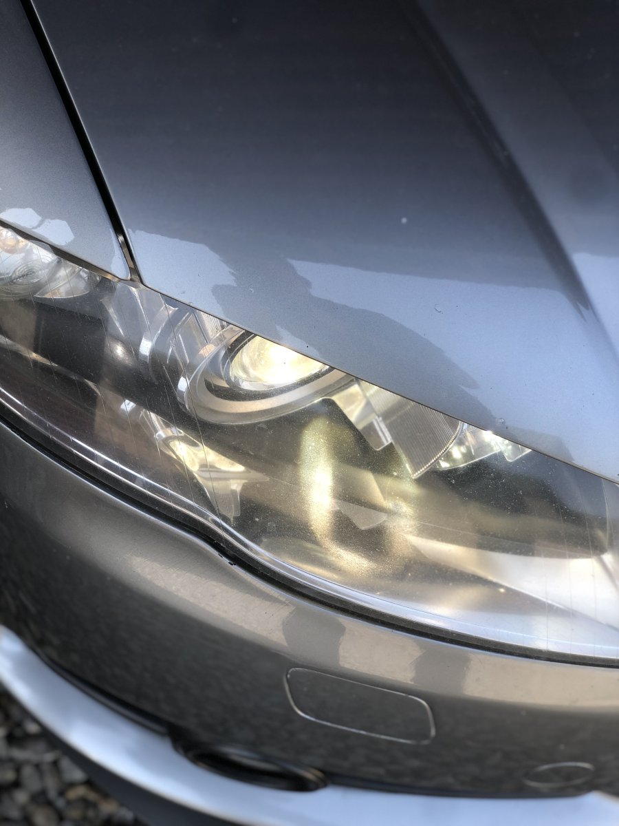

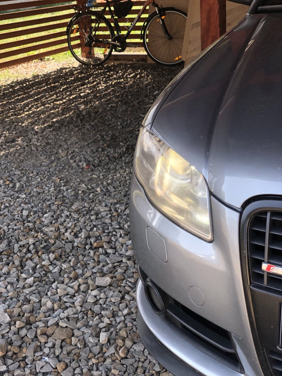

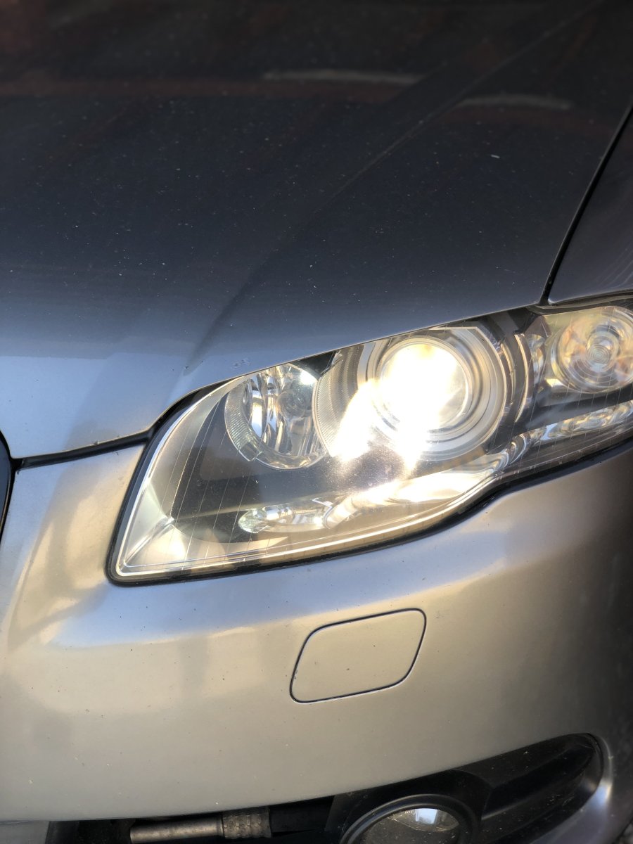

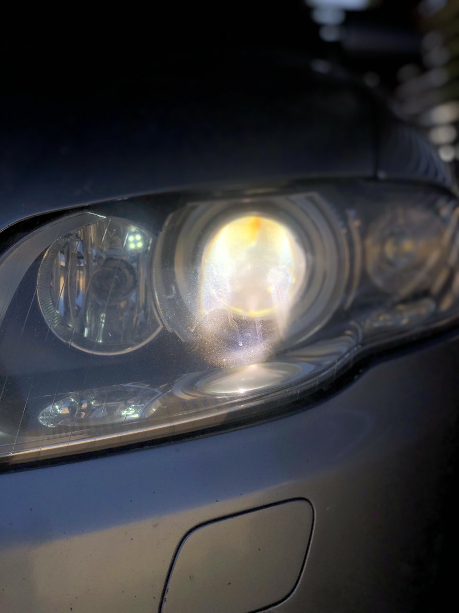

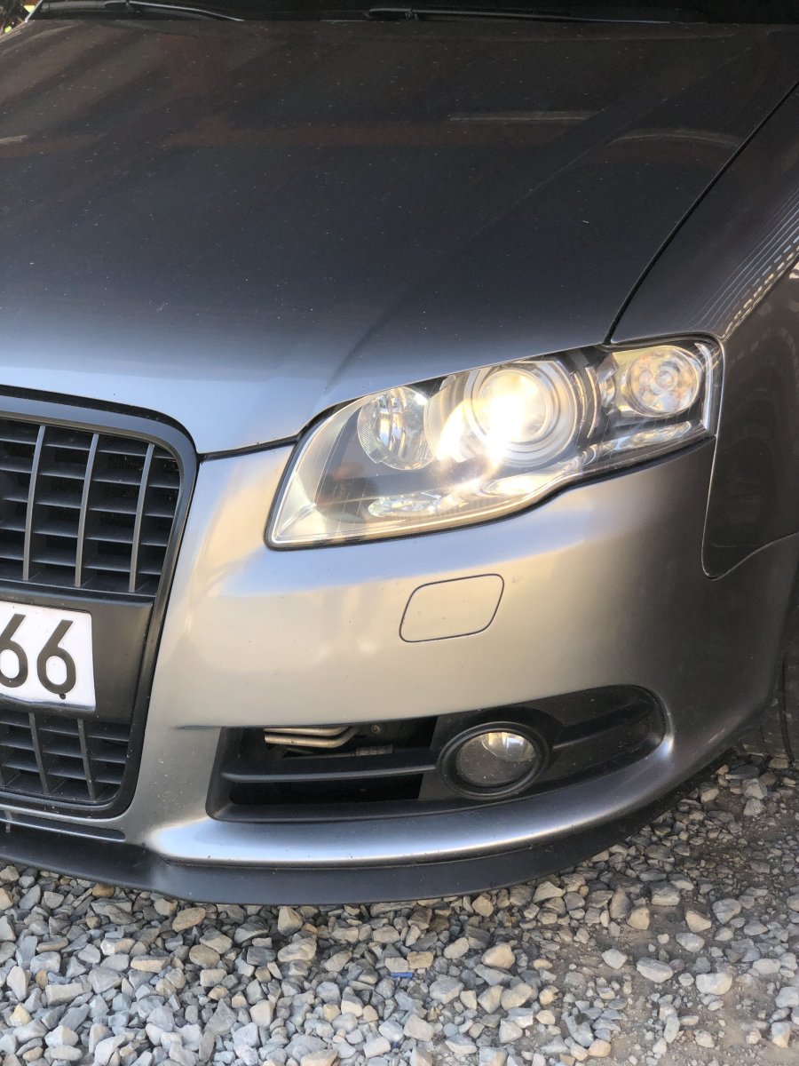

Witam miał ktoś podobny przypadek ? Da się to jakoś spolerować ?widoczny ślad jest na jednej jak i drugiej lampie w tym samym miejscu wenwnatrz lampy
Być może są już odbłyśniki wypalone. Bez rozebrania lampy się nie dowiesz.
Była kiedyś wilgoć w lampie, zaczęła ściekać i zostawiła taki ślad. Jedyna opcja to rozebranie lampy, wyciągnięcie całej elektroniki i przepłukanie wodą z płynem do mycia naczyń a następnie przepłukanie wodą demineralizowaną.
Lampy w B7 nie miały problemu z wilgocią i z wypalonymi odbłyśnikami, ale być może ktoś kiedyś wstawił za mocne żarniki, bo to mi raczej na wypalone odbłyśniki wygląda.
Dzięki panowie za pomoc pozdrawiam ?
