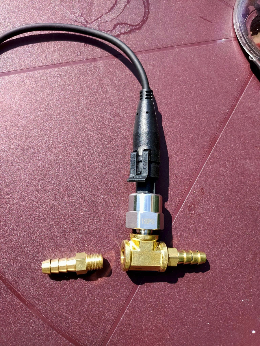

traczu_lca 10 Opublikowano 1 Września 2022 Udostępnij Opublikowano 1 Września 2022 Minusem 3DCOLORMFD jest to, że nie ma dodatkowych wyjść (czujniki ciśnienia, EGT, boost, GPS, VALENTINE) i trzeba przelutowywać. Natomiast VFIZ, wpinasz i już. Polecam, mam od ponad roku, i faktycznie "wlosy siwe" jak za dużo patrzysz na te parametry wszystkie. Polecam też 2x czujniki 100psi na ciśnienie paliwa i oleju do tego 2x po 3 przewody do VFIZ, prosta robota a przydaje się. VFIZ: Czujnik ciśnienia paliwa + adapter DEPO. Odnośnik do komentarza Udostępnij na innych stronach Więcej opcji udostępniania...
