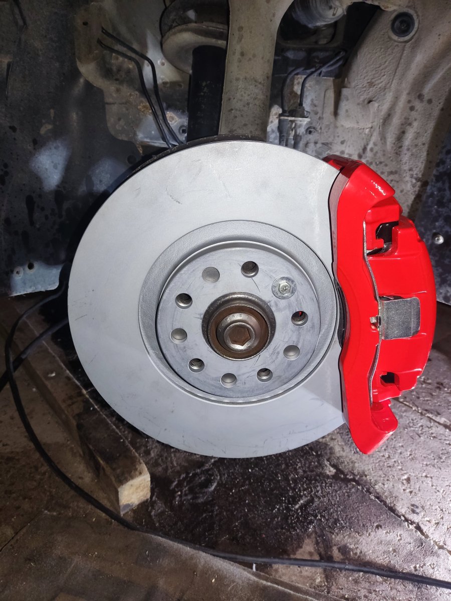

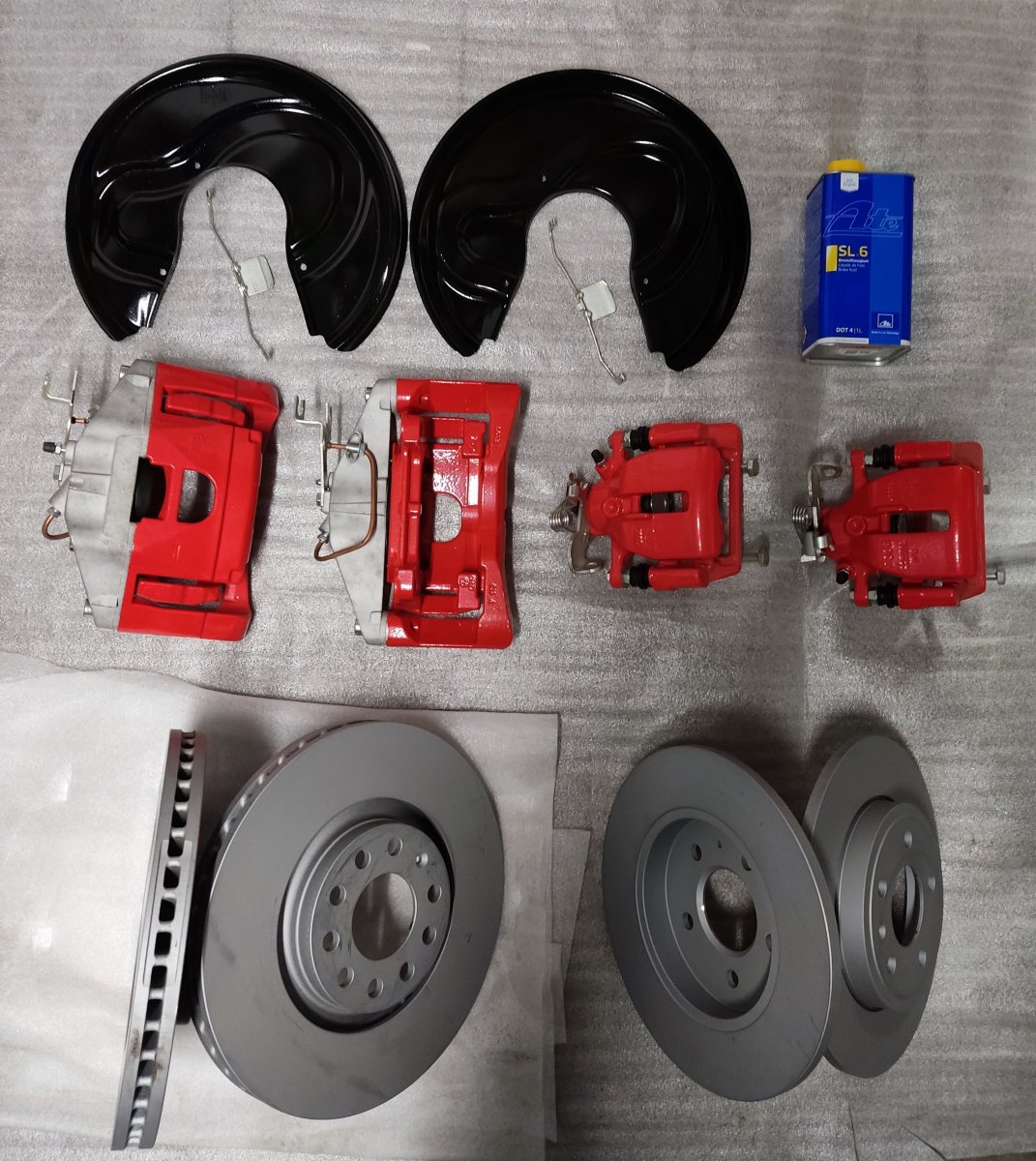

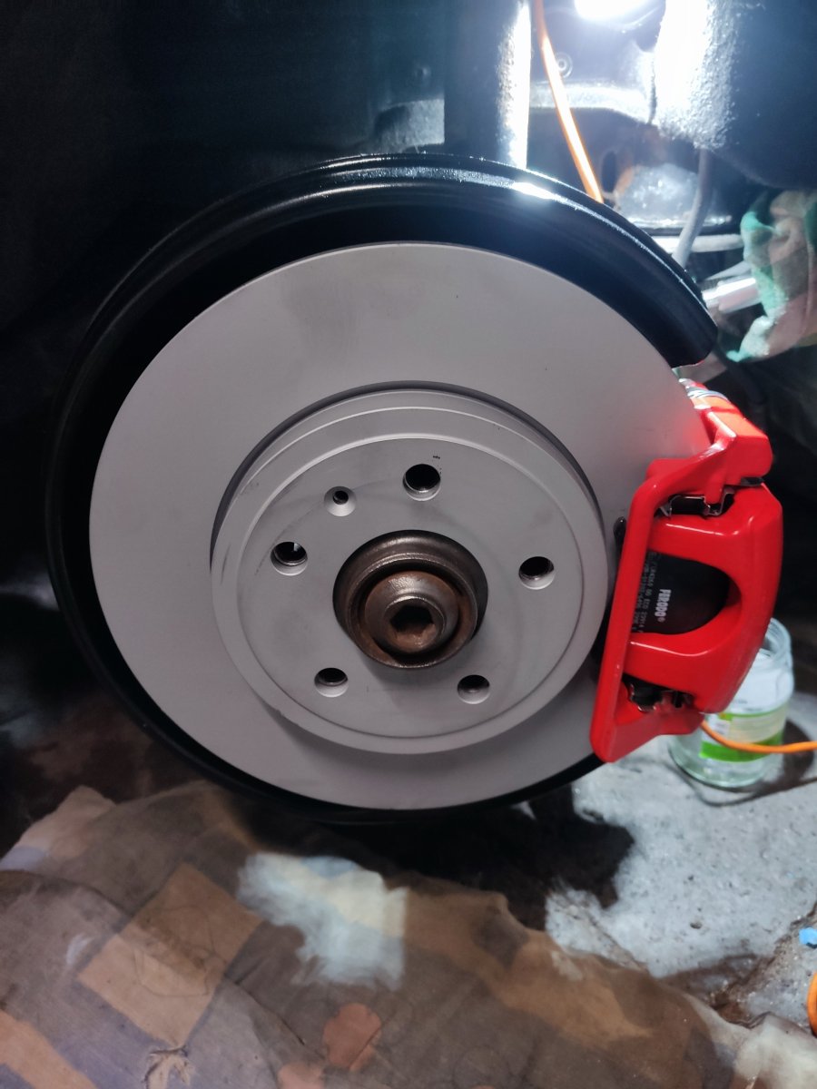

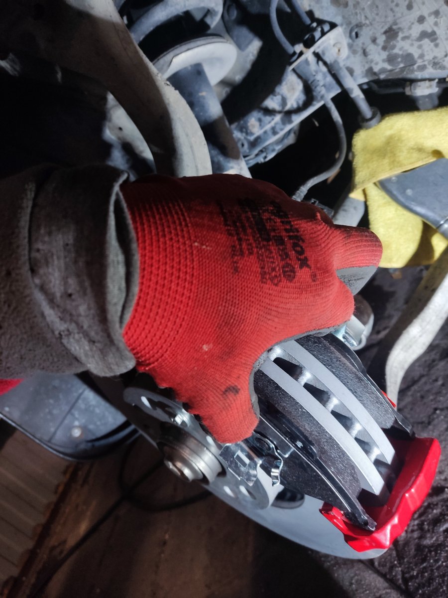

Tylko zaciski. Tarcze i płyn sklep, a tarcze kotwiczne... no... tu trochę ciężko było ale znalazłem też w sieci - do regeneracji ale odżyły.
No... Jak ktoś się waha czy warto to zdjęcie niżej mówi wszystko.
IMG_20230107_141731.thumb.jpg.fa9229e72bcfded5a335a7154af65e4c.jpgIMG_20230107_161907.thumb.jpg.13d1303142e652f41677d435949eacc3.jpgIMG_20230107_161947.thumb.jpg.8864ffa72231c64ea45b0073f5d0600f.jpg
Narazie tył. W Pn przód i ta nieszczęsna szyba ?

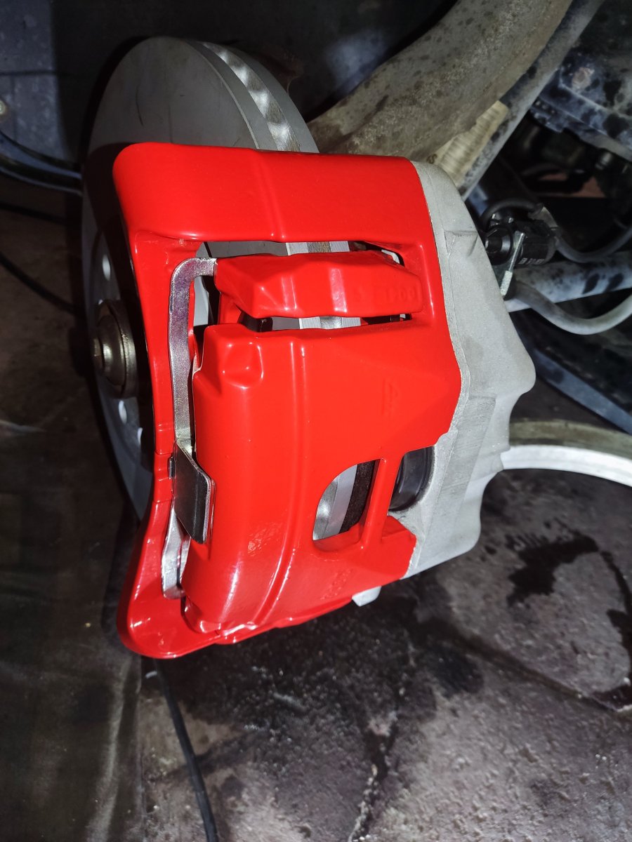

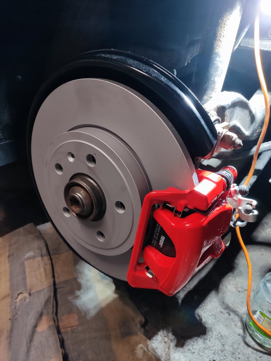

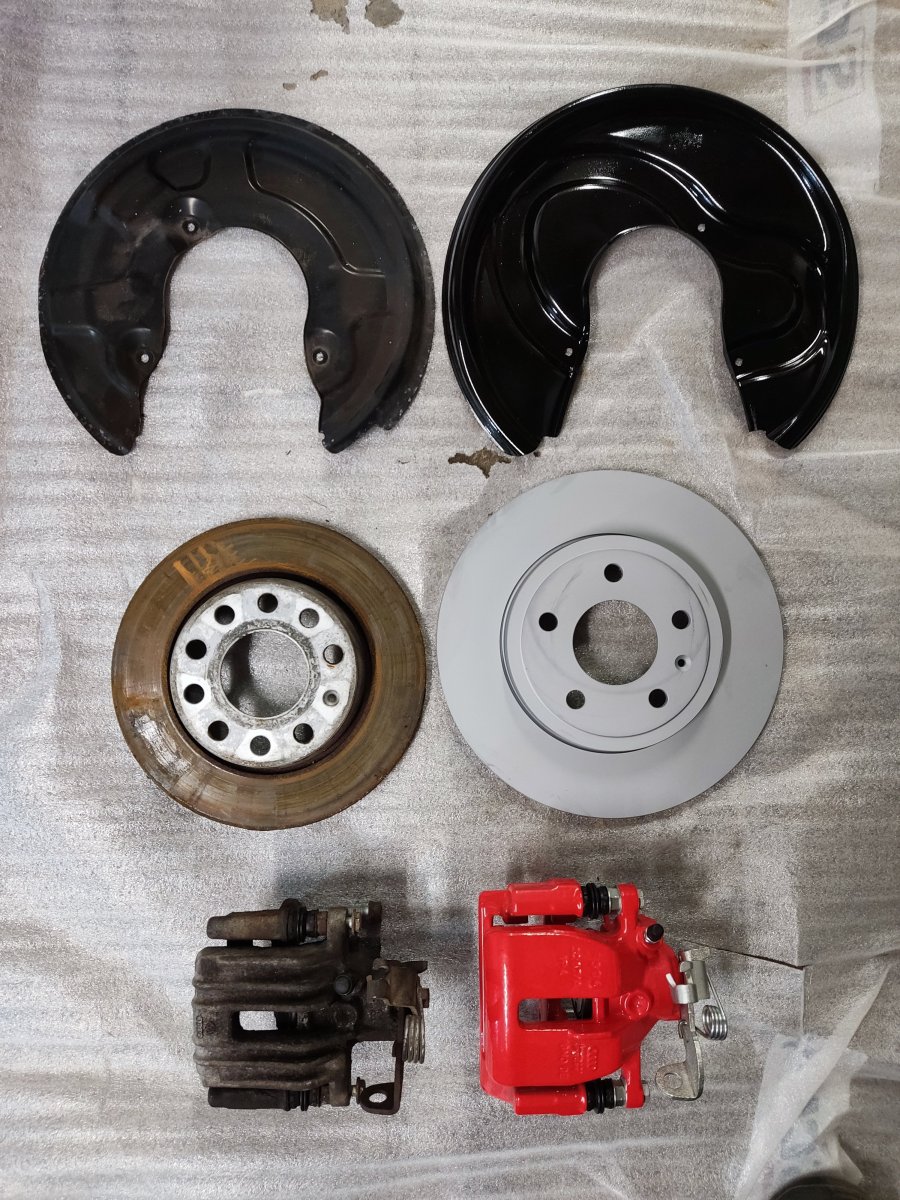

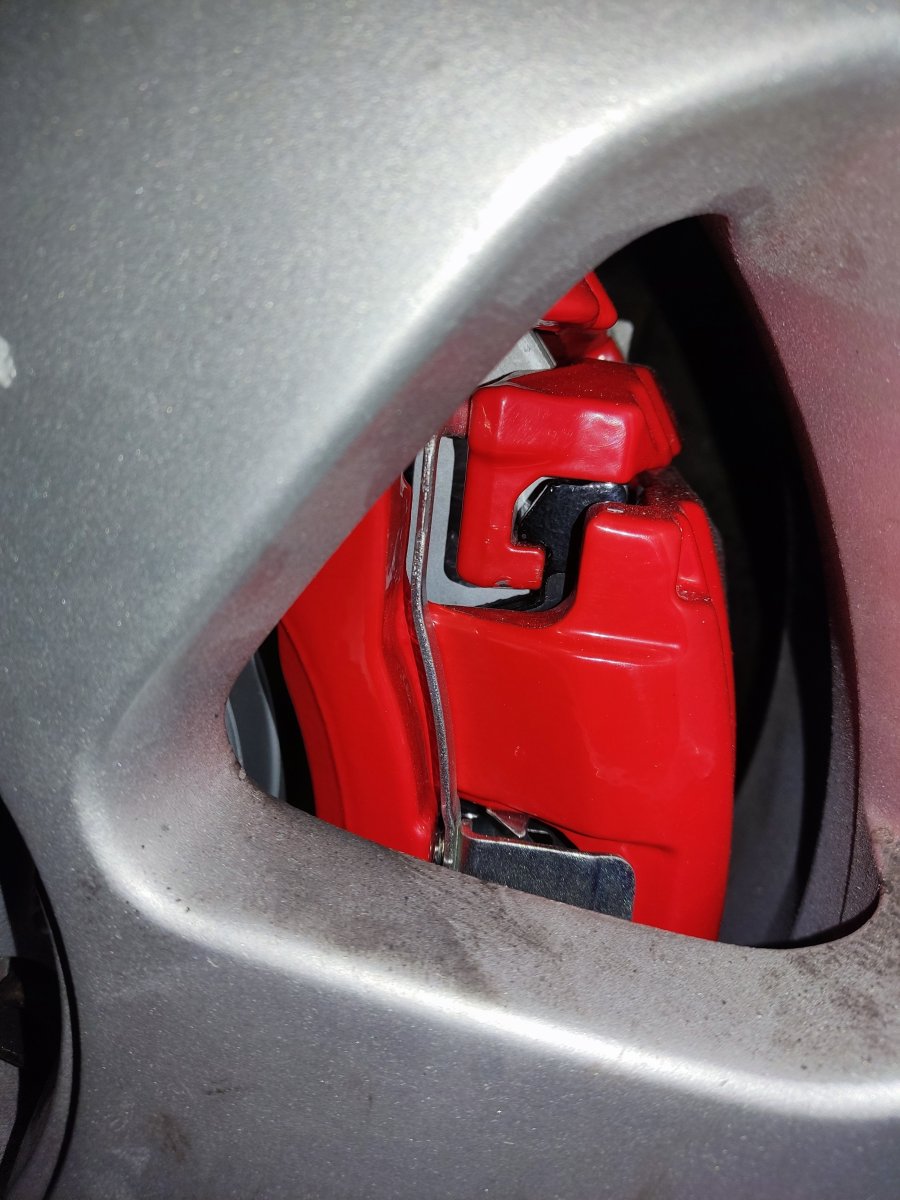

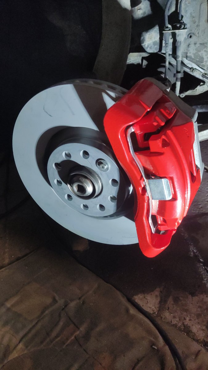

No i dobra. Hamulce gotowe aczkolwiek z przygodami.
IMG_20230110_213038.thumb.jpg.aa67aac99df01160fc3b7bbb9ec394c1.jpgIMG_20230110_205126.thumb.jpg.806fd2ea8447c1c4d27b056094abeaa3.jpgIMG_20230110_205108.thumb.jpg.49f0956b7f2c1638bc8e31bca9fc0ba0.jpgIMG_20230110_172743.thumb.jpg.353e86dd6059904fa634b6a6bda57e2e.jpgIMG_20230110_172729.thumb.jpg.5ff9d52b70221756264b3aaae42ac046.jpgIMG-20230110-WA0000.thumb.jpeg.d54fa564f5db3719047f65d9626eb2d5.jpegIMG_20230110_160915.thumb.jpg.228261f87cefbd9b863f43f10ea123c3.jpg

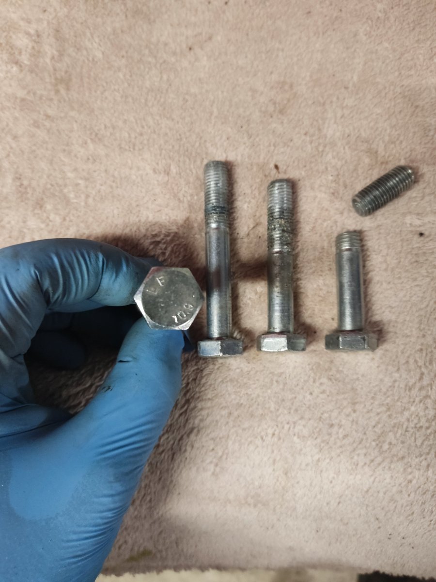

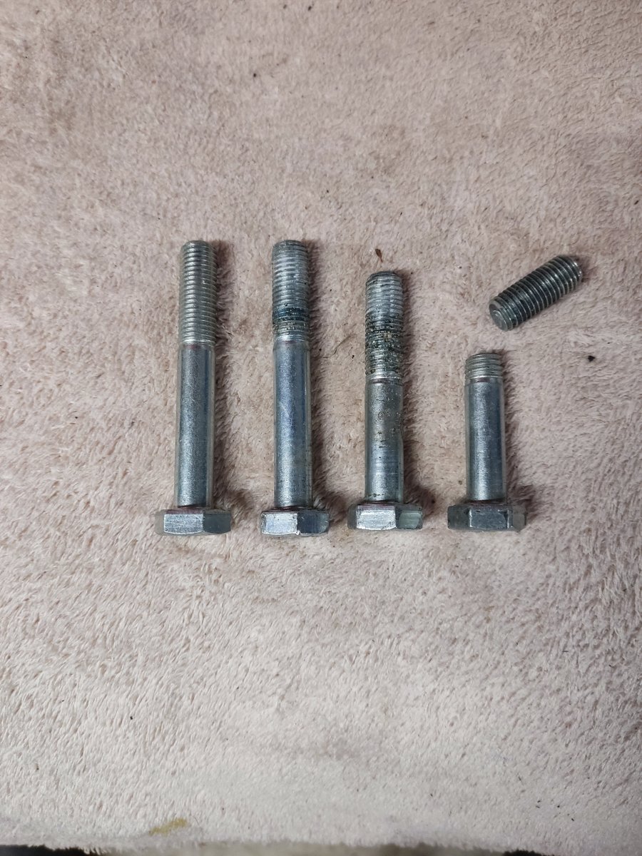

Co do przygody... To Śruba 10.9 pękła mi przy Nm 70. O tak,
IMG_20230110_135953.thumb.jpg.b0c7c8107da704d2a381bc31cf1d745b.jpgIMG_20230110_140005.thumb.jpg.08e27148a9ca16a06d0875c66c735473.jpg

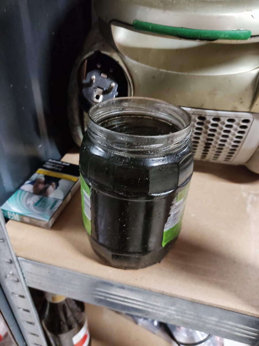

W związku z czym założyłem oryginalne śruby docinajac sobie odpowiedniej długości imbusy potrzebne do ich wkręcenia. Wyczyszczone założone. Zmieniłem płyn w układzie bo mój był gnój.
