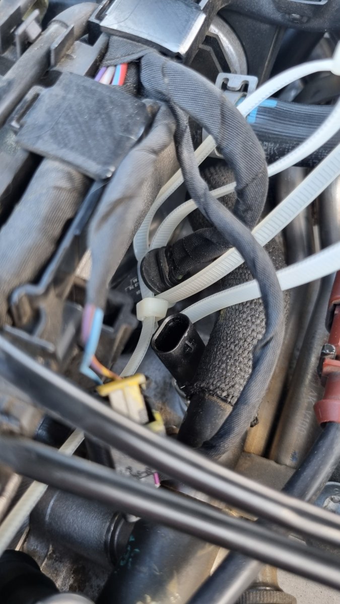

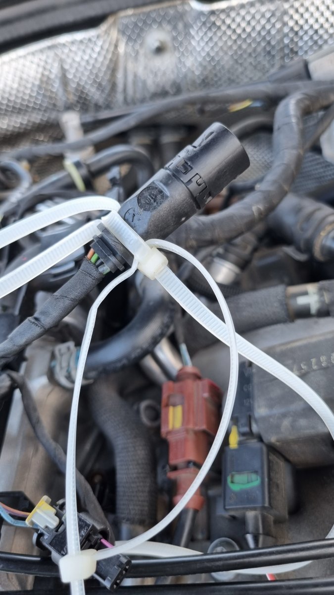

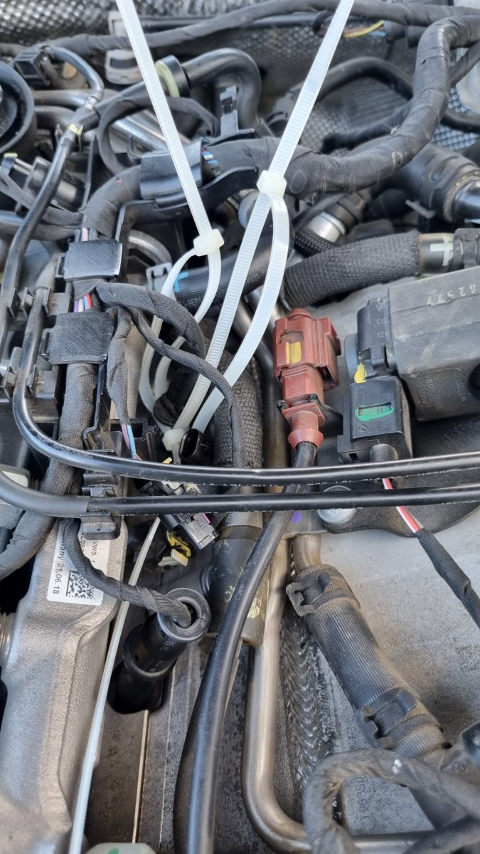

wymieniał ktoś świece w A4 B9 2.0 TDI? Mam problem ze zdjęciem czapeczki ze świecy nr. 3 (ta z czujnikiem). Pozostał dało się wyciągnąć po prostu, a ta mimo użycia dużo siły nie daje się odczepić... Tam się coś zdejmuje/ luzuje?
pozdro
Za pomocą czego próbowałeś ściągać?
Za pomocą ręki, tak jak pozostałe.
To nie dziwne.
A czym powinienem?
Są specjalne kombinerki do tego. Jak nie masz to innymi z długimi szpicami. Jak takich też nie masz to trytytką. Zawijając pętelkę w odwrotną stronę (tak aby ząbki się nie zakleszczały) i ciągniesz drugim końcem w górę.
  • Pomoc techniczna 1
Reasumując, na siłę, nie ma tam żadnych zaczepów do odgięcia. Dziękuję, zweryfikuje i dam znać ;)
Z czuciem energicznym szarpnięciem w góre. Nie ma zaczepów.
Zakładaj trytytkę i ściągaj, musi zejść.
Jeszcze raz dzięki za pomoc, oczywiście skuteczna :) Jak by ktoś kiedyś szukał, foto w zał.
