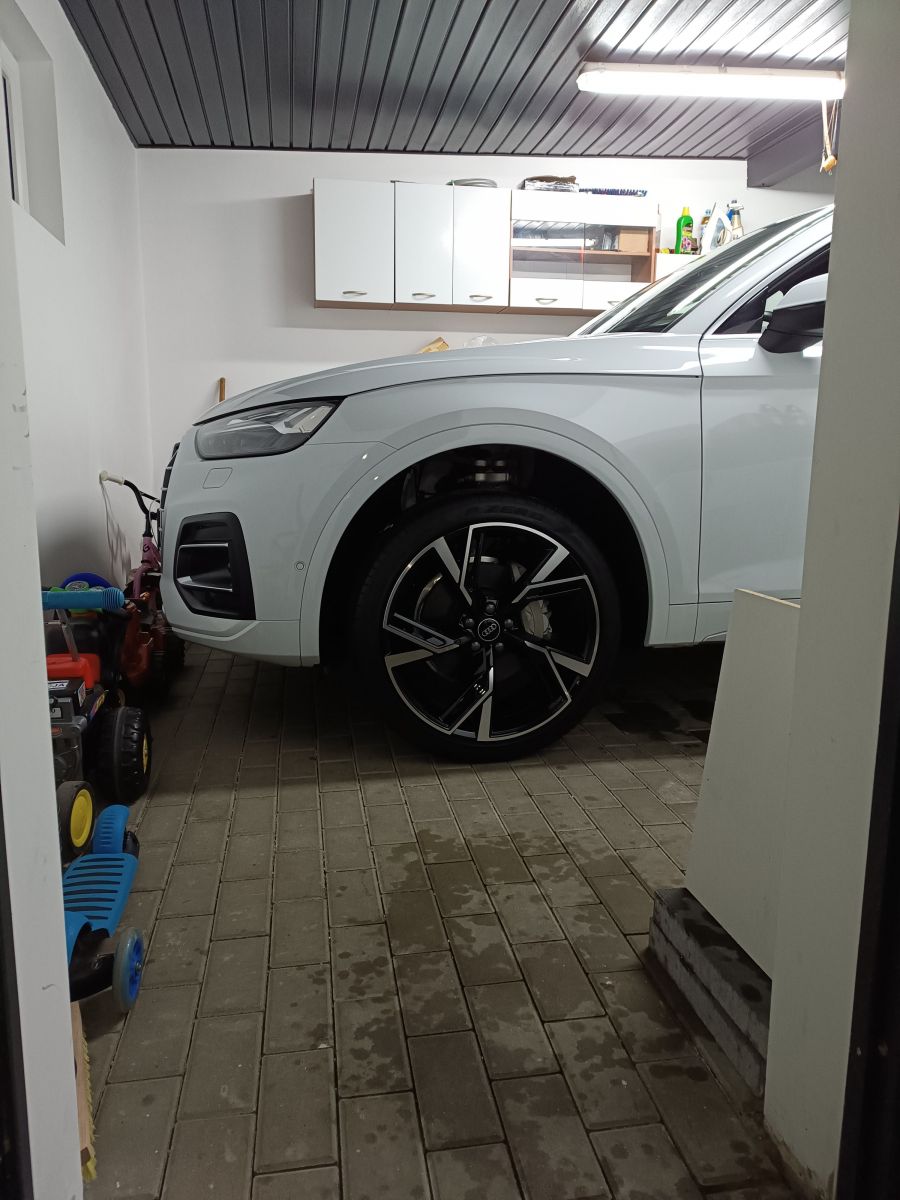

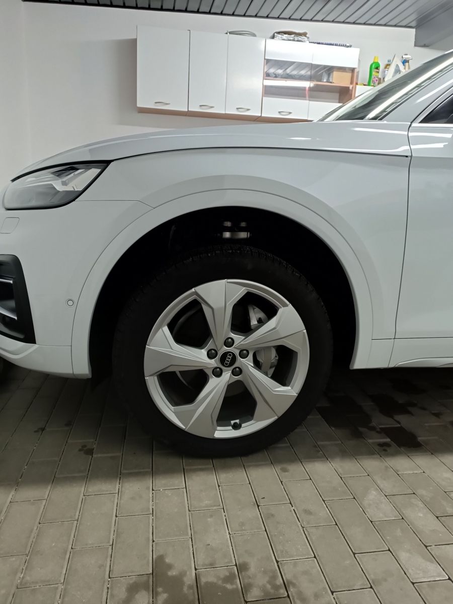

Bisio 1 Opublikowano 6 Maja 2023 Udostępnij Opublikowano 6 Maja 2023 mam podobny problem lecz w Q FY, zawieszenie 1BA jest za bujające, dodatkowo chciałbym go ieco obniżyć. Eibach pro kit odpada - za twardo. Myślałem nad sprężynami od sq5 - są 25 mm krótsze wiec wygląd by zyskał, tylko nie wiem jak z twardością. Ewentualnie 1BV z zwykłej Q5 tylko nie wiem czy również są niższe od 1 BA. Odnośnik do komentarza Udostępnij na innych stronach Więcej opcji udostępniania...
Dev 1476 Opublikowano 7 Maja 2023 Udostępnij Opublikowano 7 Maja 2023 Zawsze są Odnośnik do komentarza Udostępnij na innych stronach Więcej opcji udostępniania...
