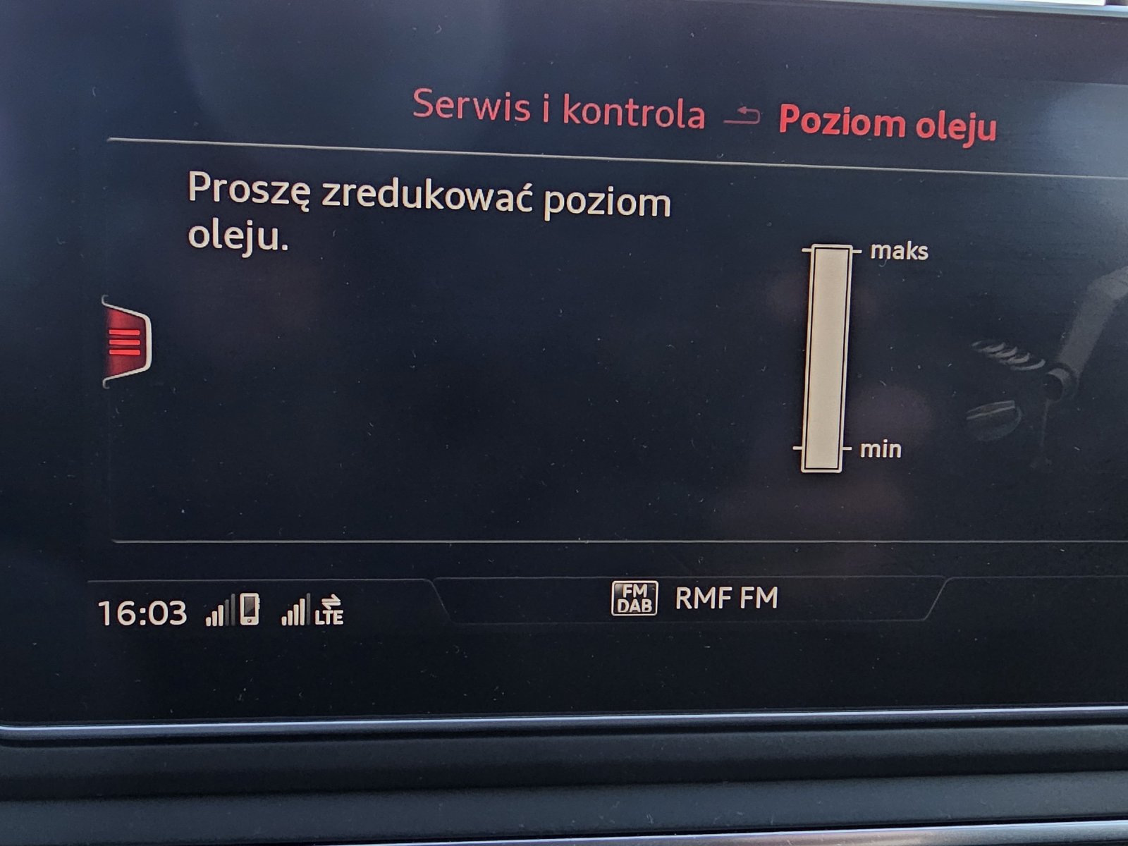

simon__75 Opublikowano 8 Stycznia 2024 Opublikowano 8 Stycznia 2024 Pyralem juz w innym watku ale apytam tez tu.... Zna ktos prawidlowe wartosci poziomu oleju, ktore mozna odczytac w VCDSie? Dzis przypdkiem wlazlem w poziom oleju i zobaczylem komunikat zeby "zredukowac poziom oleju". Musze troce odessac, tylko pytanie ile 🤔🤔
Muskel1 Opublikowano 8 Stycznia 2024 Opublikowano 8 Stycznia 2024 W rozszerzonych blokach pomiarowych będzie podane w mm ale jak to sterownik przelicza na pełny/pusty trudno powiedzieć. Kiedy wymieniałeś olej? Jeździsz krótkie odcinki? Jeżeli tak, to może przybywać paliwa w oleju od regeneracji dpf.
RALF76 Opublikowano 8 Stycznia 2024 Opublikowano 8 Stycznia 2024 (edytowane) 21 minut temu, simon__75 napisał(a): Musze troce odessac, tylko pytanie ile 0,5 lira i sprawdź ile pokazuje, zawsze możesz dolać świeżego dbasz aby nie przerywać wypalania? Edytowane 8 Stycznia 2024 przez RALF76
simon__75 Opublikowano 8 Stycznia 2024 Opublikowano 8 Stycznia 2024 2 godziny temu, Muskel1 napisał(a): W rozszerzonych blokach pomiarowych będzie podane w mm ale jak to sterownik przelicza na pełny/pusty trudno powiedzieć. Kiedy wymieniałeś olej? Jeździsz krótkie odcinki? Jeżeli tak, to może przybywać paliwa w oleju od regeneracji dpf. Raczej nie robię tras typu 5km.... Średnio w okolicy 30-35 km w jedną stronę i po robocie tyle samo w drugą. Olej gdzieś w listopadzie byl wymieniany - i tu moj błąd że nie zerknąłem na jego stan
simon__75 Opublikowano 8 Stycznia 2024 Opublikowano 8 Stycznia 2024 (edytowane) 2 godziny temu, RALF76 napisał(a): 0,5 lira i sprawdź ile pokazuje, zawsze możesz dolać świeżego dbasz aby nie przerywać wypalania? Raz świadomie przerwałem ale nie miałem innego wyjścia. Zaczął się wypalać praktycznie pod budynkiem gdzie pracuje. A że było już średnio z czasem to musiałem gonić do roboty. Generalnie uważam żeby się wypalił ładnie. Szkoda, że w MMI pokazuje za dużo a w aplikacji że stan jest OK. Szkoda też, że stary bagnet z B8 nie pasuje do B9 Myślę, że na weekend odciągną trochę oliwy i zerknę jak to wygląda w MMI i w VCDSie. Edytowane 8 Stycznia 2024 przez simon__75
Muskel1 Opublikowano 8 Stycznia 2024 Opublikowano 8 Stycznia 2024 Pozostaje odessać i obserwować/kontrolować częściej. 1
simon__75 Opublikowano 8 Stycznia 2024 Opublikowano 8 Stycznia 2024 Teraz, Muskel1 napisał(a): Pozostaje odessać i obserwować/kontrolować częściej. Nic innego nie pozostaje.
