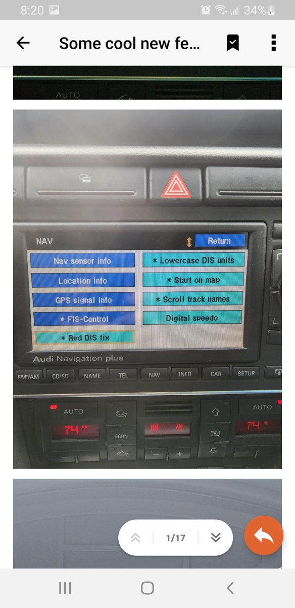

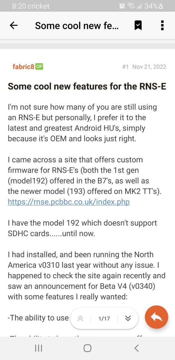

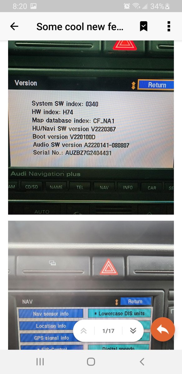

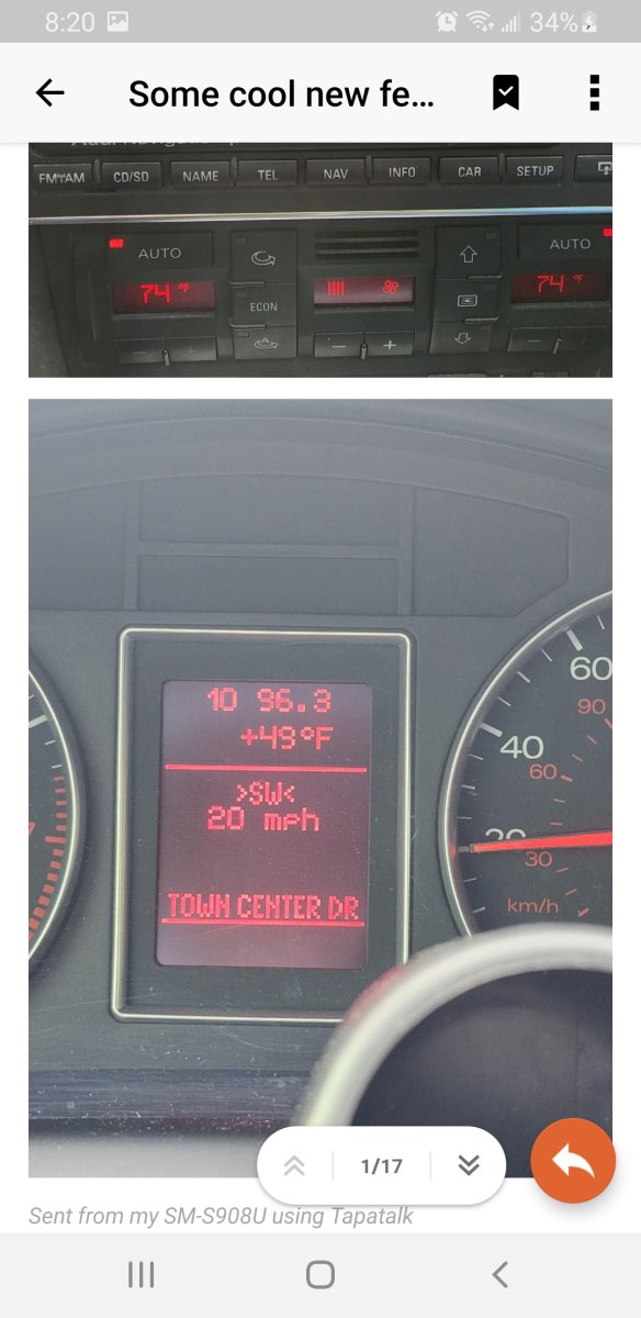

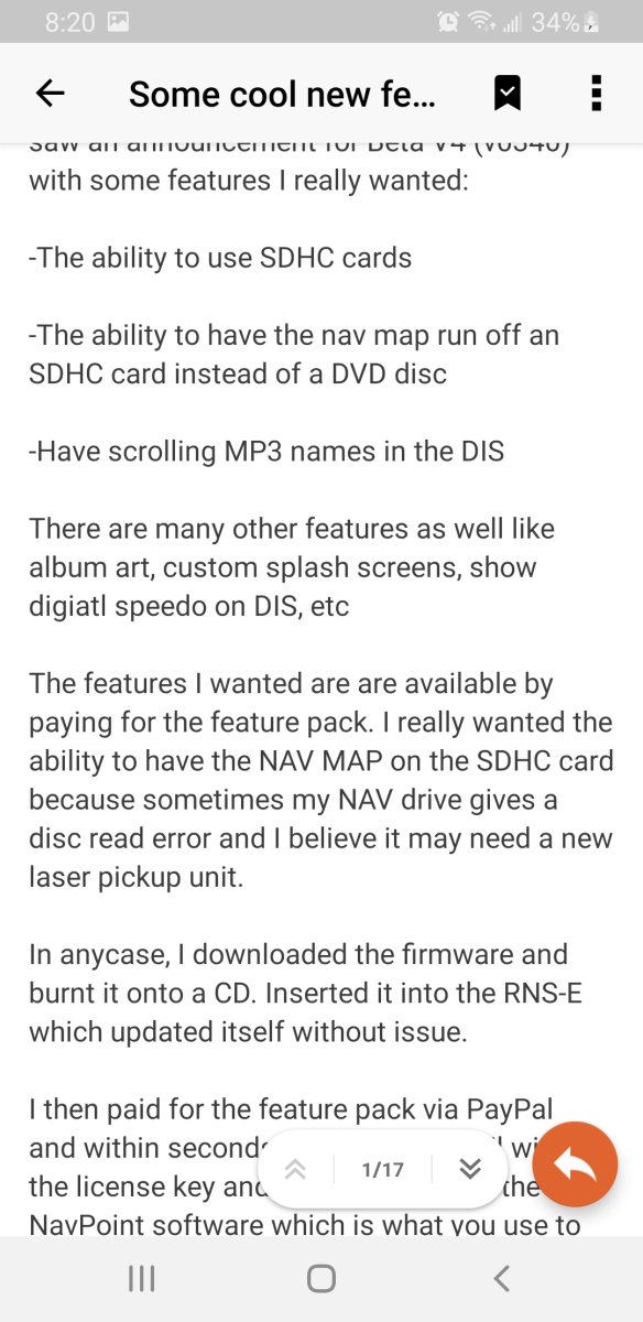

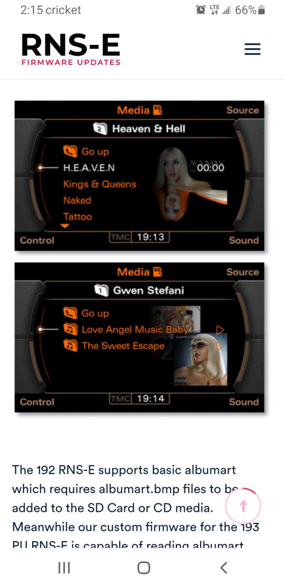

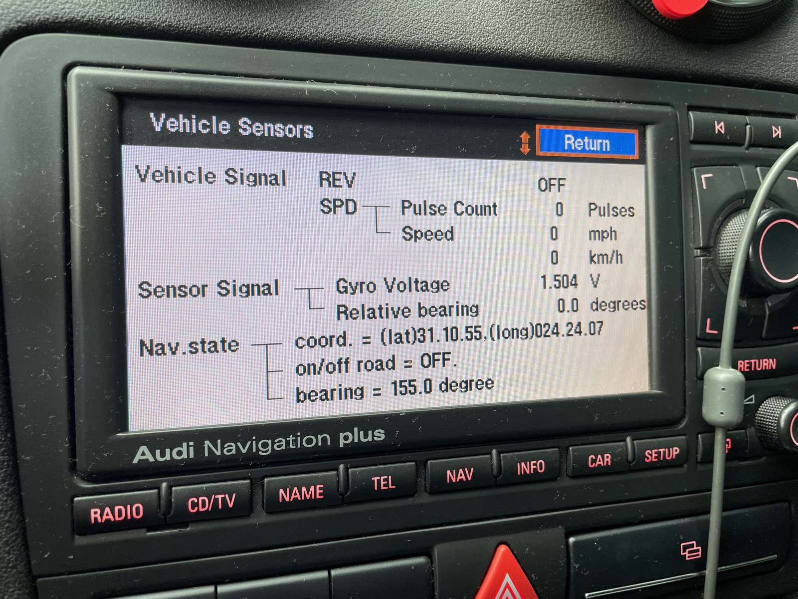

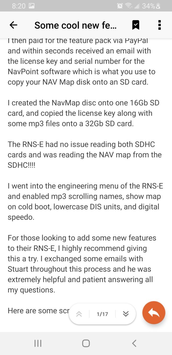

Piotrek81 10 Posted November 28, 2022 Share Posted November 28, 2022 (edited) Witam. Na jednym z forum usa znalazlem takie temat. Soft beta v0340 który ma wiele funkcji,między innymi pokazuje prędkości na fisie,czyta mapy z kart SD okładki albumów i wiele innych. Jestem laikiem w tych sprawach ale czy ktoś coś,Może wiecej się wypowiedzieć na ten temat,. Zrobiłem pare screenow dla ułatwienia tez przetłumaczyłem w tłumaczu Google. Przetłumaczone: Nie jestem pewien, ilu z was nadal używa RNS-E, ale osobiście wolę go od najnowszych i najlepszych Android HU, po prostu dlatego, że jest to OEM i wygląda dobrze. Natknąłem się na stronę, która oferuje niestandardowe oprogramowanie układowe dla RNS-E (zarówno pierwszej generacji (model 192) oferowanej w B7, jak i nowszego modelu (193) oferowanego w MK2 TT). https://rnse.pcbbc.co.uk/index.php Mam model 192, który nie obsługuje kart SDHC… aż do teraz. Zainstalowałem i uruchomiłem North America v0310 w zeszłym roku bez żadnego problemu. Zdarzyło mi się ostatnio ponownie sprawdzić tę stronę i zobaczyłem ogłoszenie dotyczące Beta V4 (v0340) z niektórymi funkcjami, które naprawdę chciałem: -Możliwość korzystania z kart SDHC -Możliwość uruchamiania mapy nawigacji z karty SDHC zamiast z płyty DVD -Mają przewijane nazwy MP3 w DIS Istnieje wiele innych funkcji, takich jak okładki albumów, niestandardowe ekrany powitalne, pokaz prędkościomierza cyfrowego na DIS itp. Funkcje, które chciałem, są dostępne po opłaceniu pakietu funkcji. Naprawdę chciałem mieć możliwość posiadania NAV MAP na karcie SDHC, ponieważ czasami mój napęd NAV wyświetla błąd odczytu dysku i uważam, że może potrzebować nowego przetwornika laserowego. W każdym razie pobrałem oprogramowanie i wypaliłem je na płycie CD. Włożyłem go do RNS-E, który zaktualizował się bez problemu. Następnie zapłaciłem za pakiet funkcji przez PayPal iw ciągu kilku sekund otrzymałem e-mail z kluczem licencyjnym i numerem seryjnym oprogramowania NavPoint, którego używasz do kopiowania dysku NAV Map na kartę SD. Utworzyłem płytę NavMap na jednej karcie SD 16Gb i skopiowałem klucz licencyjny wraz z niektórymi plikami mp3 na kartę SD 32Gb. RNS-E nie miał problemu z odczytem obu kart SDHC i odczytywał mapę NAV z SDHC!!!! Wszedłem do menu inżynieryjnego RNS-E i włączyłem przewijanie nazw mp3, wyświetlanie mapy przy zimnym rozruchu, małe jednostki DIS i cyfrowy prędkościomierz. Dla tych, którzy chcą dodać kilka nowych funkcji do swojego RNS-E, gorąco polecam wypróbowanie tego. W trakcie tego procesu wymieniłem kilka e-maili ze Stuartem, który był niezwykle pomocny i cierpliwy, odpowiadając na wszystkie moje pytania. Edited November 28, 2022 by Piotrek81 Link to comment Share on other sites More sharing options...

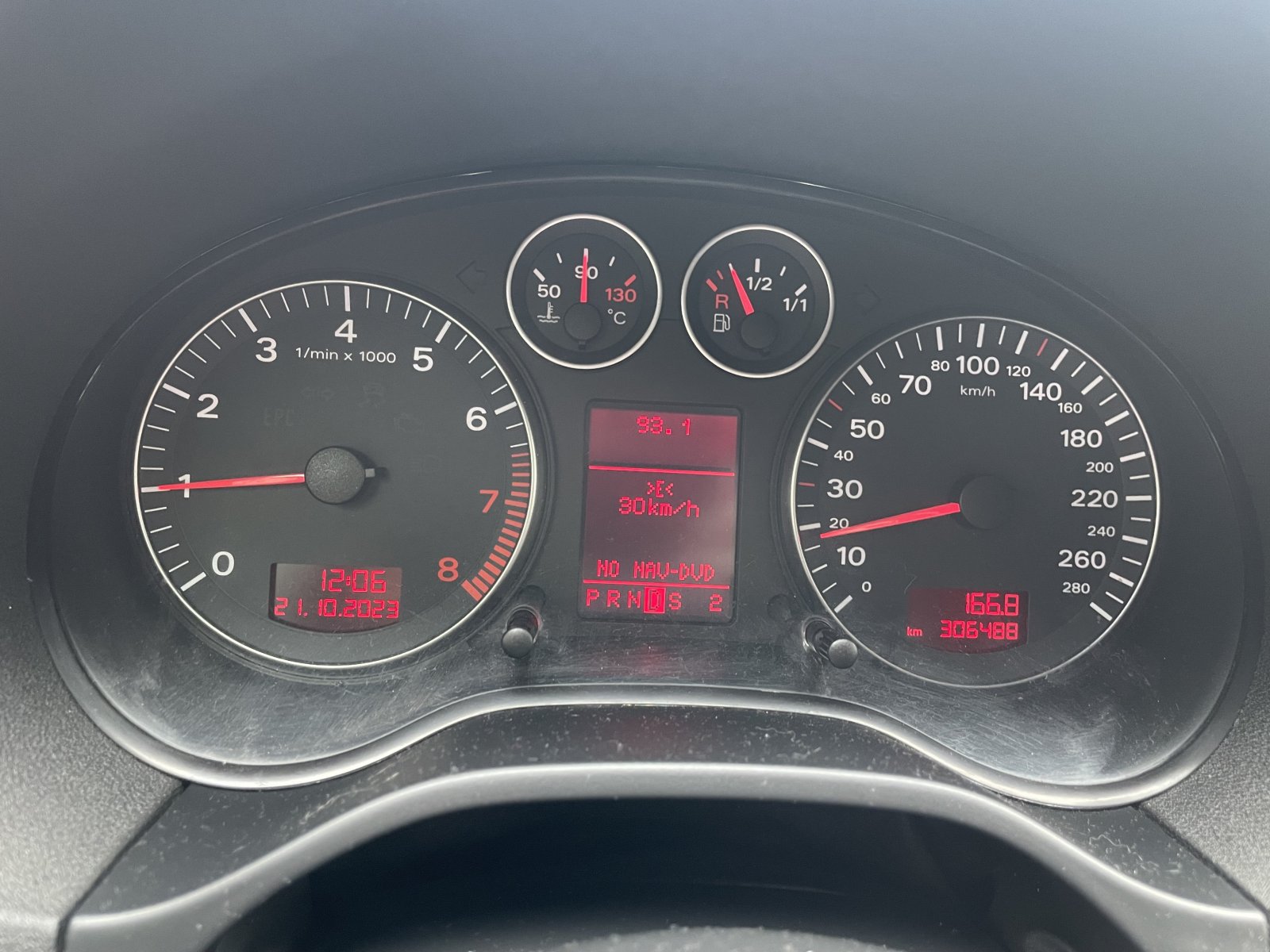

Piotrek81 10 Posted November 28, 2022 Author Share Posted November 28, 2022 10 godzin temu, K4rol81 napisał(a): Ja mam u siebie w ledzie ten modyfikowany soft , kupiłem go głównie ze względu że ma VIM hack , dodatkowo parę innych fajnych bajerów , np. mapy na SD , własny ekran powitalny, mam wrażenie ze lepiej odbiera na tym sofcie radio .Stabilny , nie zauważyłem problemów . A powiedz jak jest z pokazywaniem prędkości na fisie,musisz za każdym razem włączczac go z manetki lub rns-e,czy załącza się automatycznie. Link to comment Share on other sites More sharing options...

Langista 428 Posted November 28, 2022 Share Posted November 28, 2022 2 godziny temu, Piotrek81 napisał(a): A powiedz jak jest z pokazywaniem prędkości na fisie,musisz za każdym razem włączczac go z manetki lub rns-e,czy załącza się automatycznie. Przecież to soft do radia, nie do fisu.. Link to comment Share on other sites More sharing options...
pila24 331 Posted November 28, 2022 Share Posted November 28, 2022 14 minut temu, Langista napisał(a): Przecież to soft do radia, nie do fisu.. Rnse przekazuję prędkość na licznik w trybie kompasu. Link to comment Share on other sites More sharing options...
pila24 331 Posted November 28, 2022 Share Posted November 28, 2022 2 godziny temu, Piotrek81 napisał(a): A powiedz jak jest z pokazywaniem prędkości na fisie,musisz za każdym razem włączczac go z manetki lub rns-e,czy załącza się automatycznie. Jak masz wykupioną opcje to masz automatycznie,tylko musisz ustawić kompas w rnse. Link to comment Share on other sites More sharing options...
Piotrek81 10 Posted November 28, 2022 Author Share Posted November 28, 2022 2 godziny temu, pila24 napisał(a): Jak masz wykupioną opcje to masz automatycznie,tylko musisz ustawić kompas w rnse. Teraz juz czaje🙂 Dzieki kolego. Link to comment Share on other sites More sharing options...
