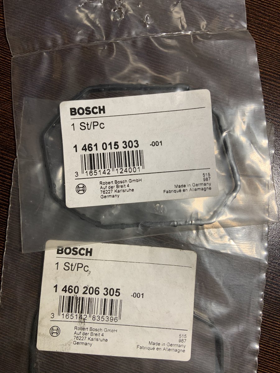

orzelspc Opublikowano 25 Lutego 2023 Autor Opublikowano 25 Lutego 2023 (edytowane) Witam, to jest wartość którą mam ustawić po wymianie uszczelek? Te uszczelki są dobre? Poproszę o podpowiedz odnośnie regulacji dawki paliwa. Zluzować śruby nastawnika i delikatnie przesuwać w stronę pasa rozrządu lub w przeciwną do momentu uzyskania wartości w VAG COM zaznaczonej na zdjęciu? Edytowane 25 Lutego 2023 przez orzelspc
OLIVER Opublikowano 25 Lutego 2023 Opublikowano 25 Lutego 2023 (edytowane) mam taki zestaw do afn-a jak by co nie otwierany ? Edytowane 25 Lutego 2023 przez OLIVER
