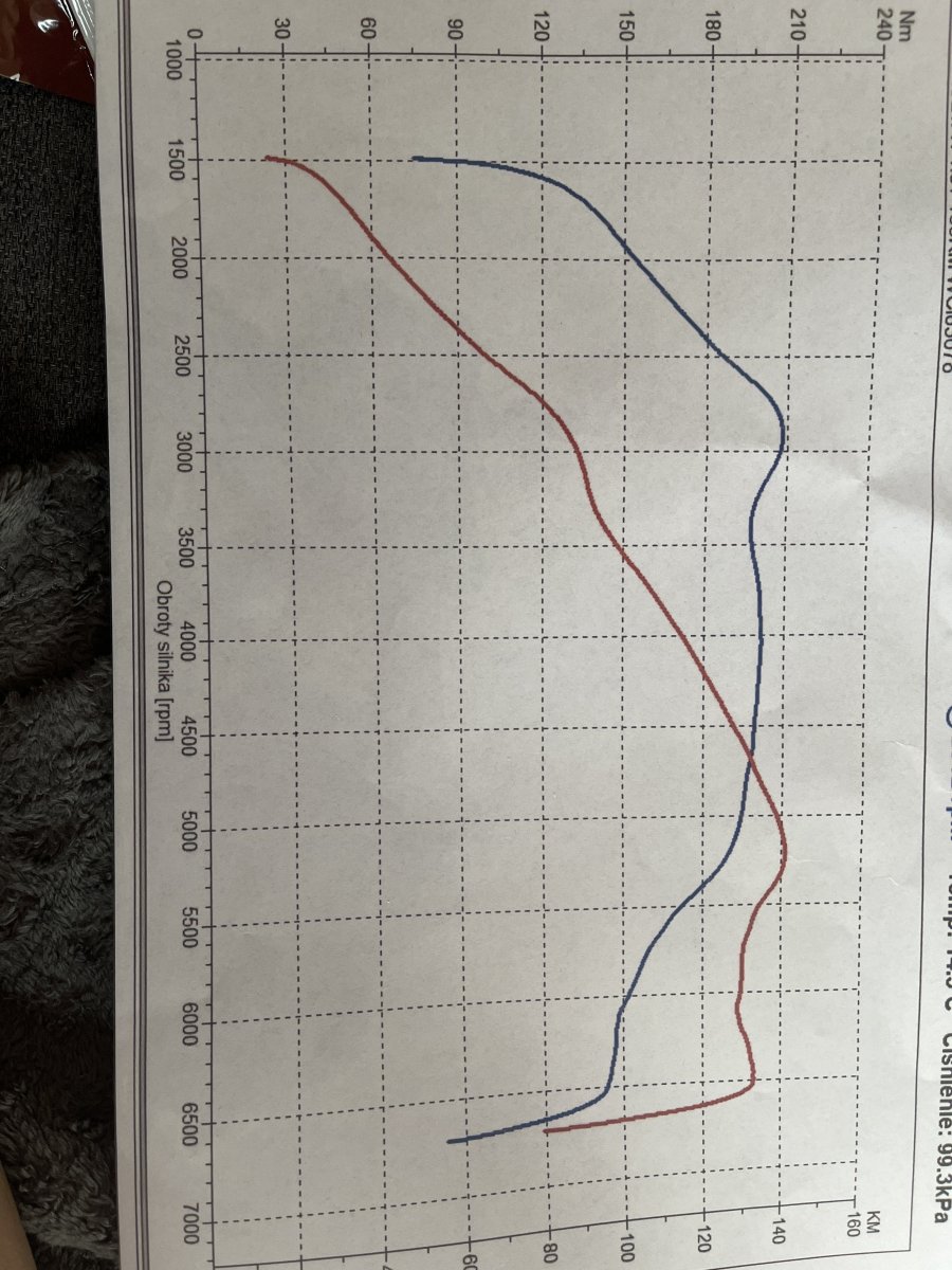

Kupiłam dwa tygodnie temu audi a4 b7 z silnikiem 1.8t, napęd na 4.
dzisiaj wróciłam z hamowni, bo chciałam założyć chip. Na hamowni okazało się ze audi nie osiąga takich osiągów jakie powinna.
teoretycznie ma 163kM, na wykresie pokazuje ze 140.8
gdzie powinnam się udać dalej zeby zdiagnozować usterkę? I od czego zacząć sprawdzać?

Musisz udać się do kogoś na diagnostykę, czyli podstawa w przypadku 1.8t to logi dynamiczne.
Czyli gdzie? Kto takie rzeczy wykonuje? Mechanik? Czy wrócić na hamownie i tam powinni takie coś wykonać?
Na hamowni raczej tego nie zrobią. Musisz szukąäć warsztatu. Trzeba wykonać logi i przyjrzeć się dokładniej turbine, układowi paliwowemu, sprawdzić kompresję, świece, zawory. Przyczyn może być wiele.
aczkolwiek na hamowni (przynajmniej jak ja robiłem modyfikacje silnika auta) powinni taką wstępną, przybliżoną ocenę/diagnozę jednostki napędowej auta zrobić i mniej więcej na tej podstawie określić czego brakuje, paliwa, powietrza, silnik... i wtedy do mechanika na docelowe szukanie problemu
Edytowane przez sahipp
Kupujesz kabel kkl i za pomocą vcdsa, robisz logi. Na znanym chińskim portalu możesz kupić klona vcds za śmieszne pieniądze. Poza tym za***nym obowiązkiem tunera jest zrobienie niezbędnej diagnostyki i sprawdzenie parametrów zanim się weźmie za robotę ale zapewne tam gdzie byłeś to wgrywają gotowce bez tej całe otoczki za 1,5tys.
