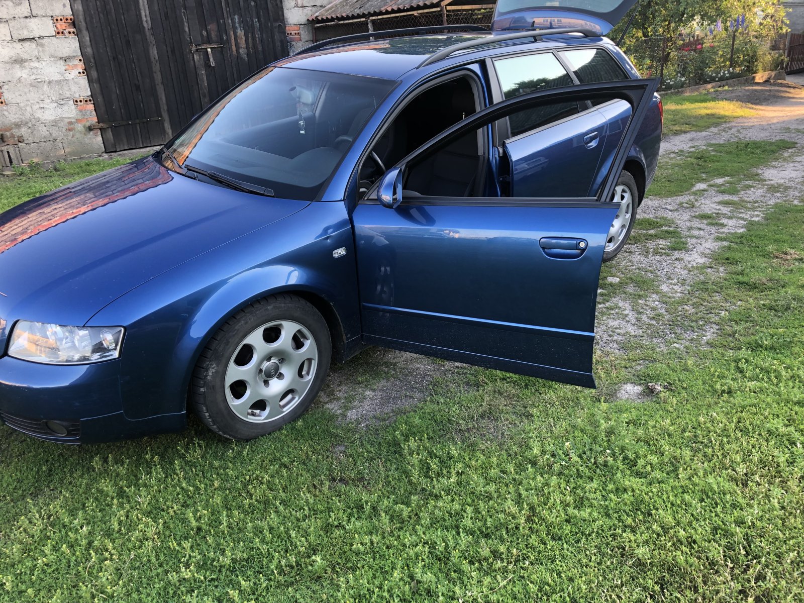

Przygoda z B6 zaczęła się od srebrnego ALT'a w sedanie, niestety ale alcik został skasowany(ehh..), był już w nim pierwsze małe mody ale porównując do tej to nie było zrobione nic :)
W czerwcu 2019 roku po paru tygodniach szukania, okazało się, że mój dalszy znajomy sprzedaje B6 swojej żony.
Po obejrzeniu już paru b6(bylem troche zawidziony, większość była odmienna do tego co było przedstawione w ogłoszeniach), lekko podłamany pojechałem do znajomego obejrzeć tego o to "Wypasa":
Miał on małe mankamenty typu: zgnite błotniki przód, małe wgniotki, pukające dwa wahacze, ale że cena była dobra, wyposażenie akceptowalne i trzymało się to kupy to stwierdziłem, że biorę.

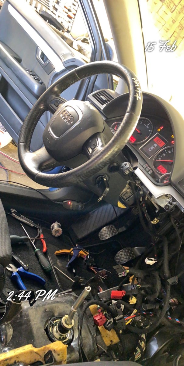

Po paru miesiącach rozbiłem świnkę skarbonkę, dokupiłem części, umówiłem się z Kajem i polecailem do Odolanowa/Odolanów(nie jestem pewien pisowni :D),
Kaju dopasił mi b6tke w:
- Grzane fotele przód,
- Tempomat,
- MF 3 ramienna z B7,
- Bose z B7,
- Oświetlenie nóg po zapłonie(tak chciałem),
- 4 el. szyby,
- Przygotowanie pod radio 2din,
- Klimatronik z b7 i przekaźnik aby działało grzanie tylnej szyby.

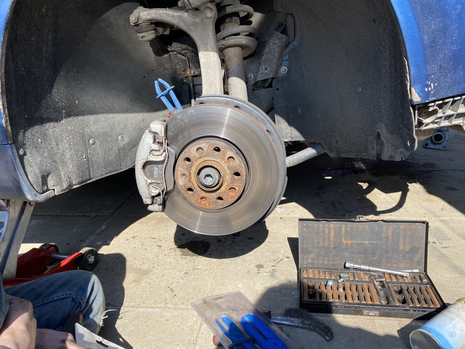

Zacząłem zbierać $$, kupiłem zestaw hamulców od Dawida Zająca, Q5 4tłok na tarczy z S4B6 + 324mm 1tłok na tarczy z s4b8 stoczonej na 324, razem z kompletem przewodów w oplocie HEL.

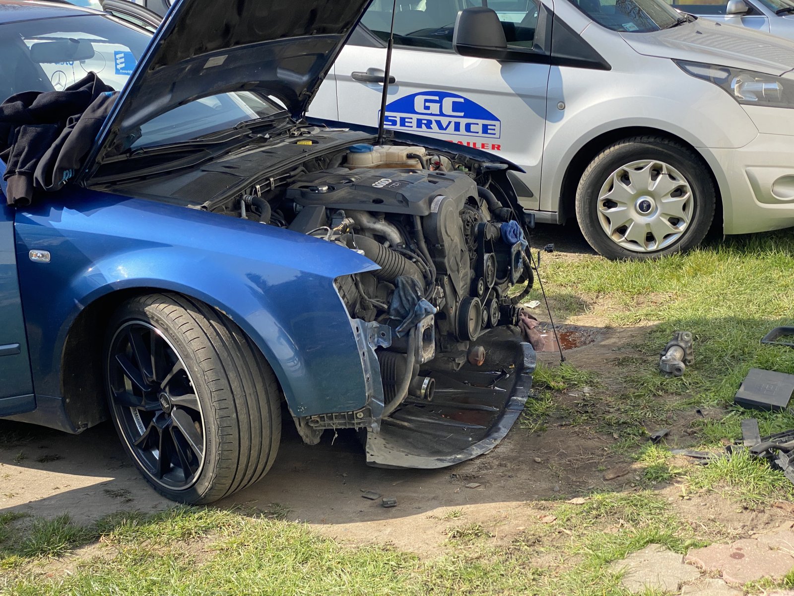

Niestety ale przed montażem wydarzył się incydent z sarną(pewnie z założonymi heblami, udałoby się bez start ale cóz...).
Uszkodzeniu uległo:
- Zderzak,
- Maska,
- Chłodnica klimy i wody, wentylator,
- Koło pompy wspomagania,
- Uchwyty lamp, halogeny.
Całe szczęście udało się dorwać w kolor zderzaki(s-line :D) i maskę, pas przedni z chłodnicami kupiłem z 1.8t używkę(okazało się, że to był automat i musiałem na szybko ogarniać chłodnice wody :D).
Udało się wszystko w końcu zmontować i odpalić:

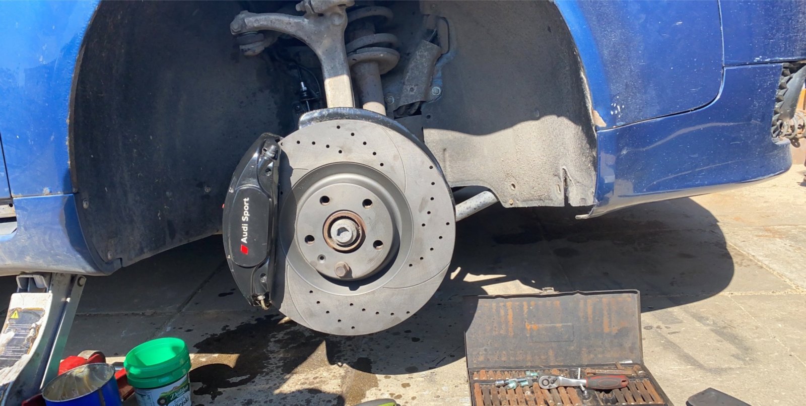

Po przywróceniu auta do używalności stwierdziłem, że zakładamy heble JUŻ, małe porównanie :D
Przed:
Po:

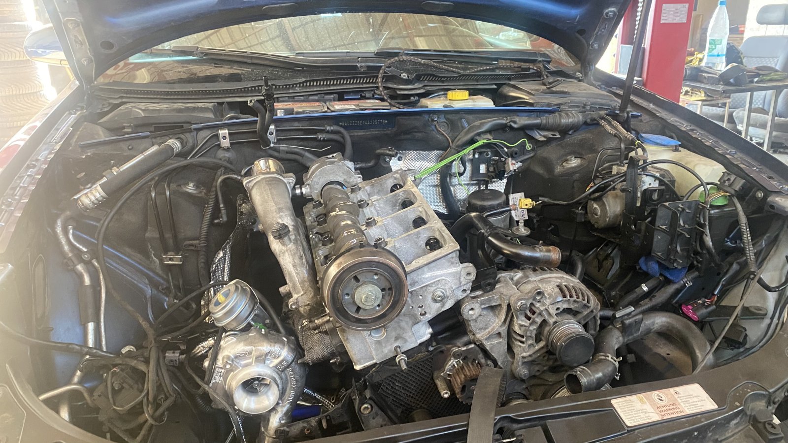

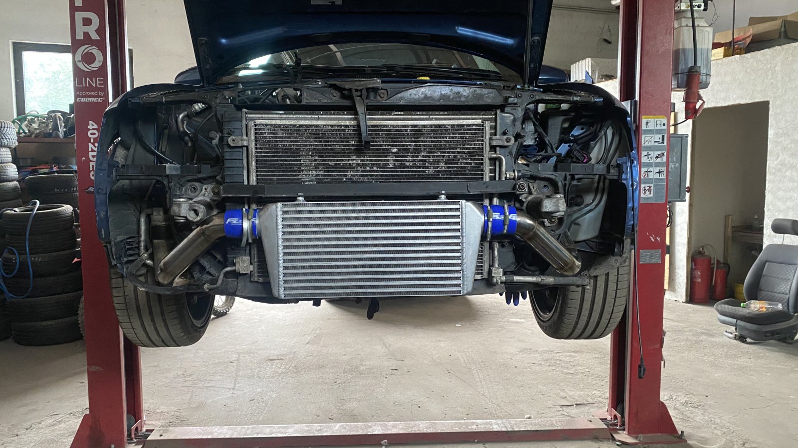

Finalnie części które wrzuciłem aby dodać wigoru staremu poczciwemu 1.9 TDI to:
- Wałek GT-R od Światka razem z czarnymi szklankami INA i panewkami Glyco,
- Pompowtryski AL z końcówkami WZM100 wykręcone na 110mg od Mariusza z Nadarzyna,
- GTD2060 od Fmotors,
- Zestaw FMIC od Fmotors,
- Śruby głowicy z silnika ARL(12.9),
- Map sensor 4Bar,
- Remont głowicy, wstawienie mosiężnych tulejek na gniazda PD, zawory +1mm zrobione w Szlifmot Białystok,
- Tarcz LUK8090s + docisk Sachs Performance,
- Vfiz z możliwością podpięcia dodatkowych czujników.
Dodatkowo doszły takie rzeczy jak:
- Nowy rozrząd INA,
- Pokrywa zaworów nowa ORI,
- Pompa tandemowa Bosch nówka,
- Nowe przewody podciśnienia,
- Pompka w baku,
- Uszczelnienie miski + prewencyjne czyszczenie smoka,
- Olej filtry :)
Poniżej pare fotek:
200620193_333402848414320_4142971428858440061_n.jpg.0da099b7c9bc1705a1d5f47b30d7c5a0.jpg  200811460_392895108723281_4426151445036051396_n.jpg200896645_3072323099667119_1522641095815797725_n.jpg.aedf8f66a477d87346aa391512f7b2d5.jpg201201376_999217297485728_6801814576188596665_n.jpg.accdc101eecbb070cb5f4fcbeb80d164.jpg

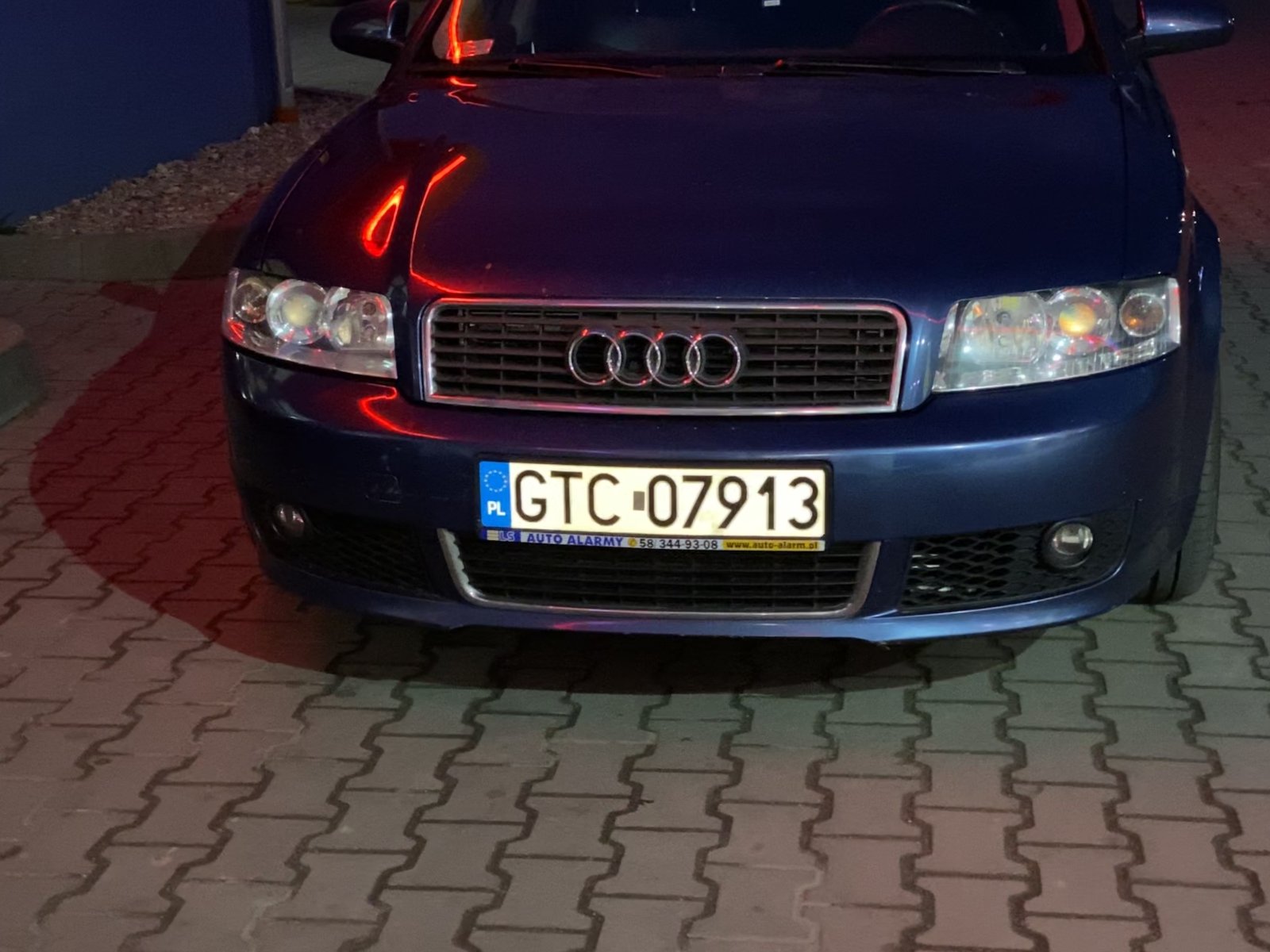

Kolega Patryk, montował do siebie Bi-ledy i miał na sprzedaż swoje bixy, stwierdziłem - biorę!
Po zamontowaniu ich na auto byłem zauroczony( przesiadka z depo black), do czasu jazdy wieczorem w deszczu.
Szukając na grupach fb informacji co zrobić, aby to naprawić, natrafiłem na Darka Jabłońskiego który przekonał mnie do montażu bi-leda 3" w swoje lampy :D
Ustawiłem się w kolejkę poprosiłem Darka aby kupił "angole", na własną rękę bo na bixy miałem klienta.
Lampy przyszły, montaż, ustawienie no i czekamy na wieczór...
A wieczorem kopara mi opadła, nigdy w życiu nie jechałem czymś co ma takie lampy :D

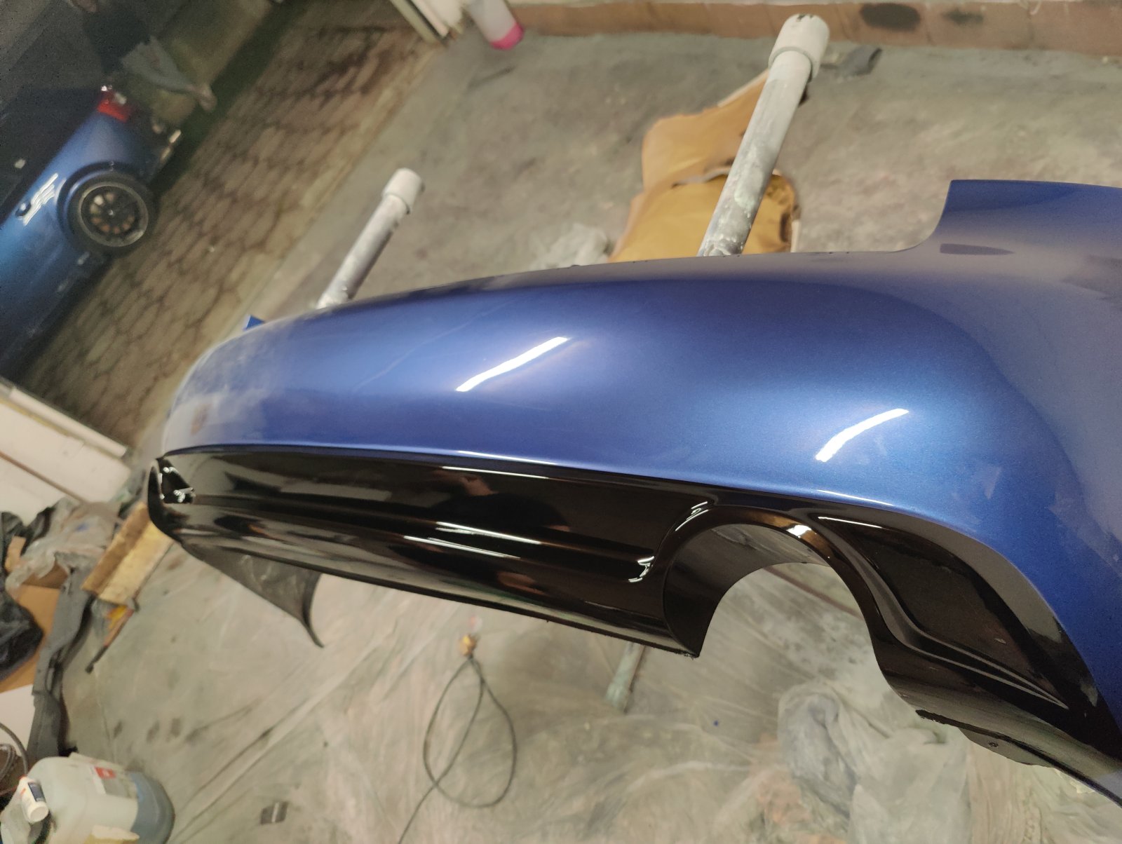

Jako iż auto już w miarę jedzie, hamuje, pora aby zaczęło coś wyglądać a nie tu rdzawka, tu wgniotka, tu schodzi klar, tak więc zdecydowałem się na przemalowanie całego auta i przeróbkę zderzaków.
Zderzak przód został zrobiony "na gładko", do tego na wzór z S4 został pospawany w jedną całość, doszły nowe halogeny, nowa dolna kratka z czarną ramką + grill S4 z Audi Wrocław, doszedł też Maxton(który urwał się już 2x i go nie ma :D ), żałuje tutaj, że nie kupiłem do przeróbki zderzaka z PDC i spryskami ale niestety budżet był już napięty :D
Tylny zderzak został przerobiony ze zwykłego zderzaka z TDI, został wstawiony dyfuzor z cabrio b7 s-line + również zespawany na gładko.
Wcześniej zostały wymienione na "ładne w kolor", 3x drzwi, moje były poobijane, porysowane, myślałem, że to załatwi sprawę ale cóż :(
Doszły też nowe felgi Ronala na oponach Falken FK510 i ori listwy S4.
Po wszystkim auto pojechało do znajomego na odszczurzenie, sprzątanie, pranie, czyszczenie skór, porządne umycie:

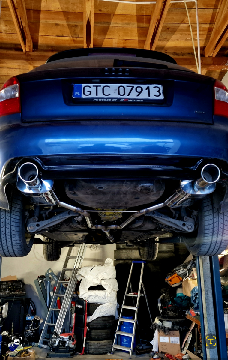

Jako iż, miałem wydech na jedną stronę(wcześniej jeździłem na s-line z 2.0 AWA), zrobiliśmy razem ze znajomym gorący romans mojego przelotu z nierdzewki razem z wydechem z 3.0 TDI aby móc się tymczasowo odbudować finansowo po malowaniu, felgach przeróbkach zderzaków.
Nie będę tego pokazywał bo akurat z tego nie jestem dumny :D

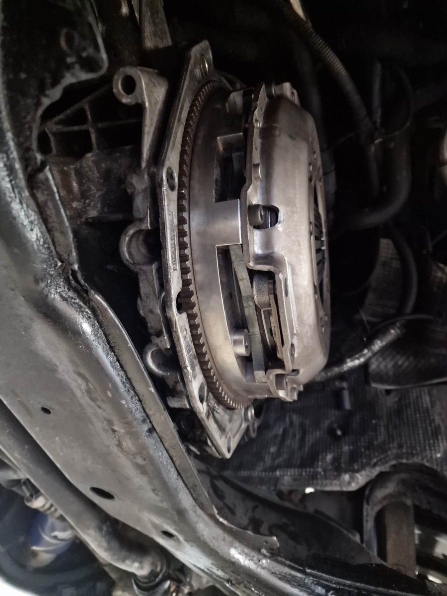

Auto tak się kulało, aż nazbierałem kolejną świnkę skarbonkę i zacząłem zamawiać kolejne części:
- Dwutarcz na jednomasie i dwóch tarczach 240mm luk8090s od KB-Customs,
- "Nowy", dyfer ETS z 3.0 ASN, niestety ale miał już takie luzy przez starty z lunch controla, że wymagał wymiany,
- Druga skrzynia z 2.5TDI(moja puszczała z wyjścia na wał nawet po wymianie uszczelniacza + miala luzy),

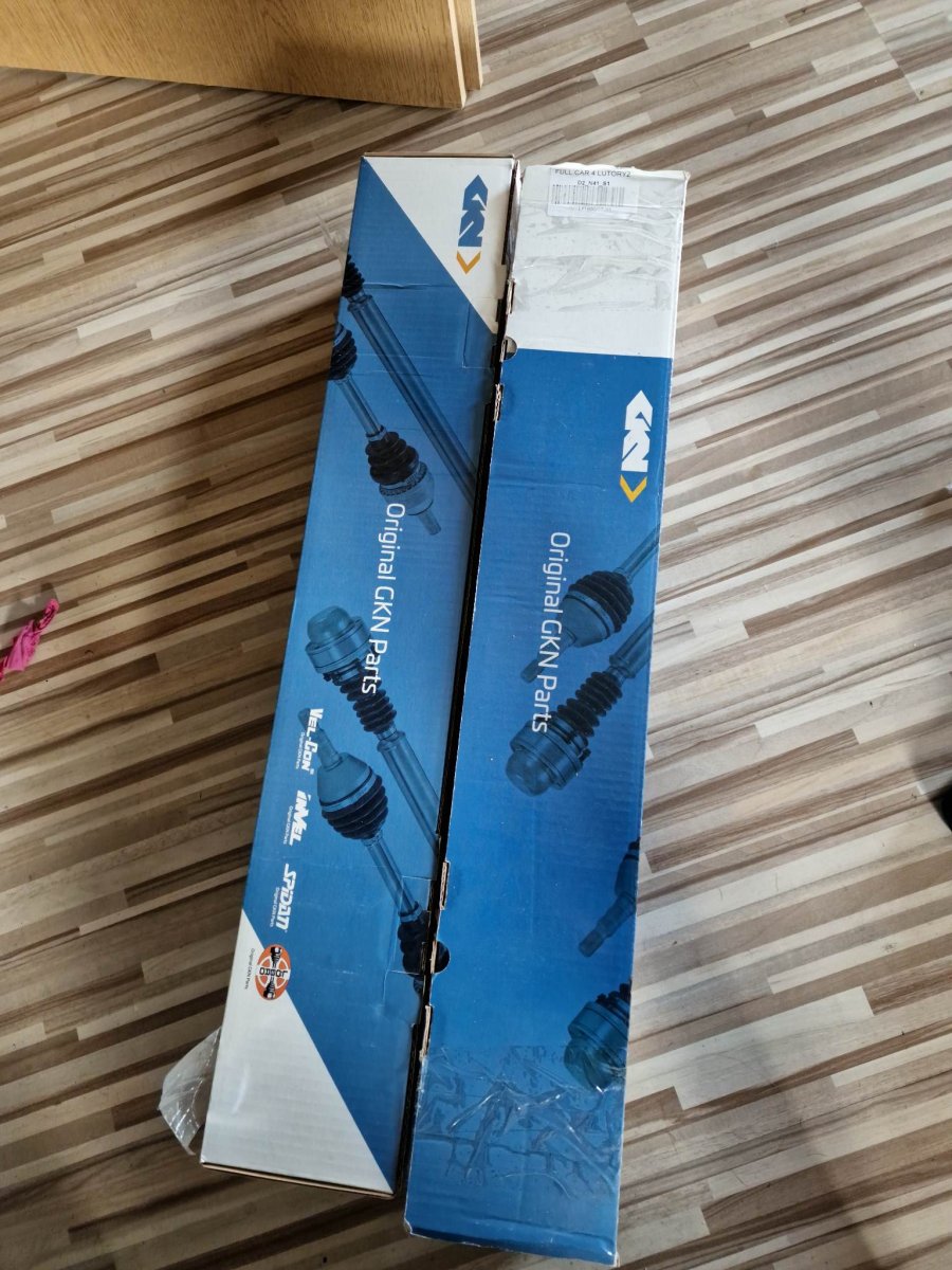

- 4x używane ładne półośki,
- Linki ręcznego ( miałem podrutowane jeszcze z ośki :D),
- Czujnik ABS prawy przód,
- Przewody oplot przod(stare przy którejś robocie musiałem źle ustawić i zaczeły się przecierać),
- Uszczelniacz wału korbowego tył(Elring po dwoch latach się niestety poddał),
- Gumy + drążki stabilizatora tył,
- Uszczelki kolektorów + nowe szpilki(niestety coś puszczało przy z wydechowego przy rozrządzie, najprawdopodobniej przez niedokładne dokręcenie,
- Michelin Pilot Sport 5(Falkeny były ok, ale chciałem spróbować pierwszy raz premium :D),
- Wysprzęglik Sachs(niech uszy szczypią tego co dał tam plastikowy odpowietrznik...),
- Nowe łożysko oporowe, prowadzenie łozyska, śruby koła zamachowego(1.9tdi 1z z audi 80),
- Olej Milers EE performance( po modach, zmieniam co około 3-4tyś km, auto głownie służy do zabawy, pracuje zdalnie z domu),
- Kpl. filtrów,
- Olej Motul do skrzyni i dyfra + 50g dwusiarczku molibdenu(może będzie mu łatwiej :D)

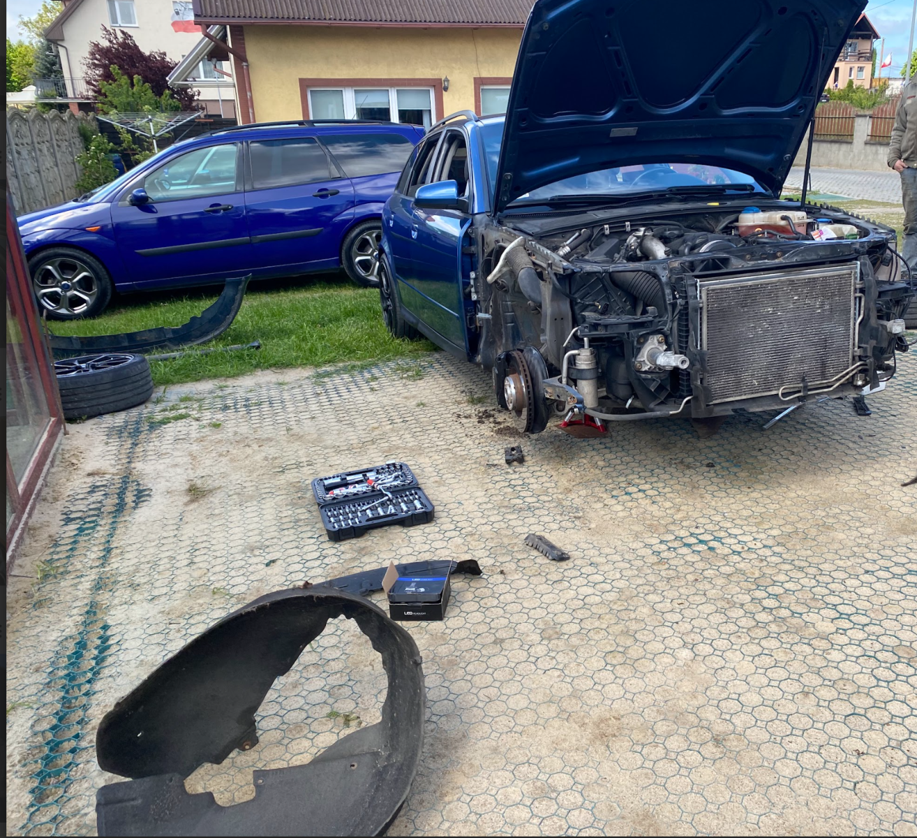

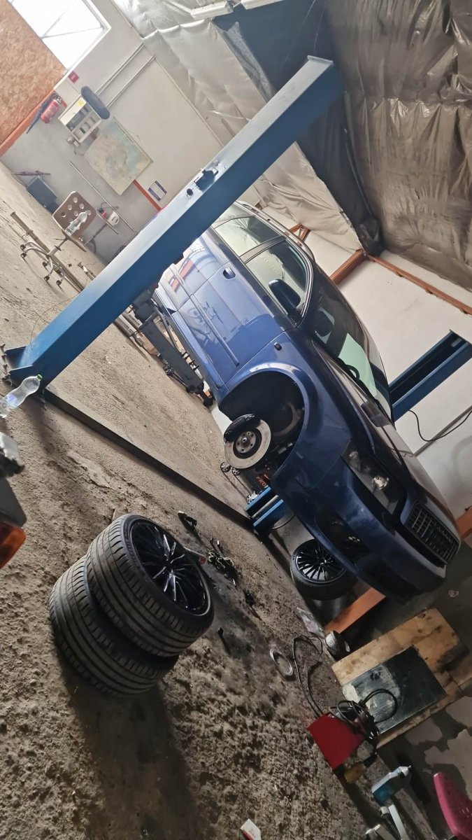

Auto jeszcze przed jazda do znajomego na roboty mechaniczne, udało się do innego znajomego na stworzenie nowego wydechu za który w końcu nie będę się wstydził i nie będę nim haczył na każdej hopce:
Auto aktualnie znajduje się u znajomego na warsztacie na wymianę wyżej wymienionych części, mamy mały problem z odpowietrzeniem(Jest temat na forum, jakby jakaś dobra dusza chciała się wypowiedzieć, będę wdzięczny :D),
Pare metrów już udało mi się nim przejechać, sprzęgło chodzi jak seria, w końcu.. Czekam z ostatecznym werdyktem na rozgrzanie motoru i naduszenie pełnej strażackiej z dołu na 4tym biegu, wtedy dołożymy koksu i w końcu jakiś wykres co będzie się czym pochwalić :)

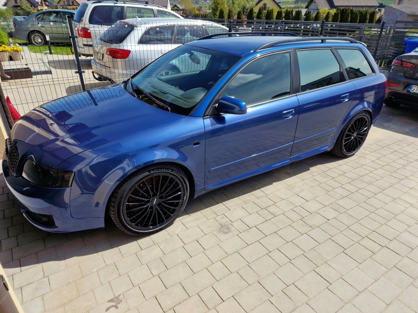

Autko na chwile obecną prezentuje się tak:(jak pisałem maxton urwał sie dwa razy, z czego raz wyrwał zderzak.. :( Stwierdziłem, że basta i nawet podoba mi się bez :D)

Dzisiaj w końcu udało się poskładać auto i odpowietrzyć względnie heble,
Pierwsza przejażdzka testowa - super, sprzegło mieciutkie, auto jedzie jak trzeba.
Powrót do domu z warsztatu i straszliwe wibracje przy przyśpieszaniu, najpewniej "ładne półosie", były tylko ładne i trzeba wymienić przeguby wewnętrzne, będę atakować Lobro, bo chyba na rynku nie ma nic innego..
340279215_1253031385310440_6601138688377279819_n.thumb.jpg.5bd3416a053b7f8876db63c3fa9b7334.jpgdwutarcz.thumb.jpg.795f9465e7409817dbc5f5c47b977769.jpg
Bardzo ciekawie się czyta :oklasky: dużo pracy, szacun :wink: te przeguby to nasza bolączka, w b7 też już komplet zmieniłem :decayed:
Właśnie zamówiłem 2 nowe półośki Lobro(Dzięki komentarzowi @kamil-vag, zdziwiłem się, że lewa i prawa mają inne numery i różnią się znacząco ceną...
Mam nadzieje, że to rozwiąże w końcu problemy i będzie można cieszyć się jazdą :P

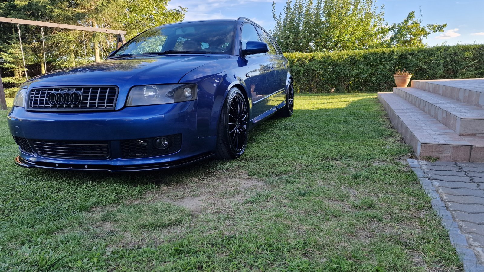

Autko oddane do Pana Detailera na odszczurzenie, korekte i ceramike
Nie mogę się doczekać efektu :D
 340409819_1225654901408932_7872835381752591218_n.thumb.jpg.c025f6abf6efa0698fde2776d4b025fb.jpg340316589_151422784562903_6672339339617726376_n.thumb.jpg.d4eb06163be917dcd1251a13b40eaf4f.jpg
  • Super 1
Ty tam ceramike częściej robisz niż ja odkurzanie wnętrza ?
Nie no, ceramika pierwszy raz, tak to różne woski testowałem, obecnie siedzi Meguiars Gold Class Carnauba Plus Premium + QD Last Touch, gorąco polecam, efekt kosa :D
Pan Detailer powiedział, że słabe foty przed będą bo za czysty jest :D
Autko odebrane od Detailera.
Powiedzieć, że jestem zadowolony to jak nie powiedzieć nic :D
  • Lubię to 1
Kierunek Ci ukradli szefie
Teraz tylko pod pokrowiec i w słoneczne dni bez chmurki wyjeżdżać ?

Do tego w końcu mam światła wsteczne(po dwóch latach...), winny okazał się bezpiecznik(przez informacje z forum golfa, nie widziałem, że jest na wsteku bezpiecznik :D)
A sprawdzałem wiązki, wymieniałem czujniki wsteka na skrzyni i nic ?
Dołożyłem też światła cofania LED od mojego ukochanego lampiarza Darka, czekam na noc, ale czuje, że będzie kosa.
