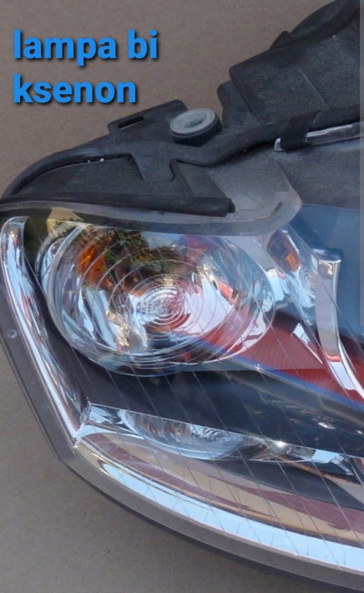

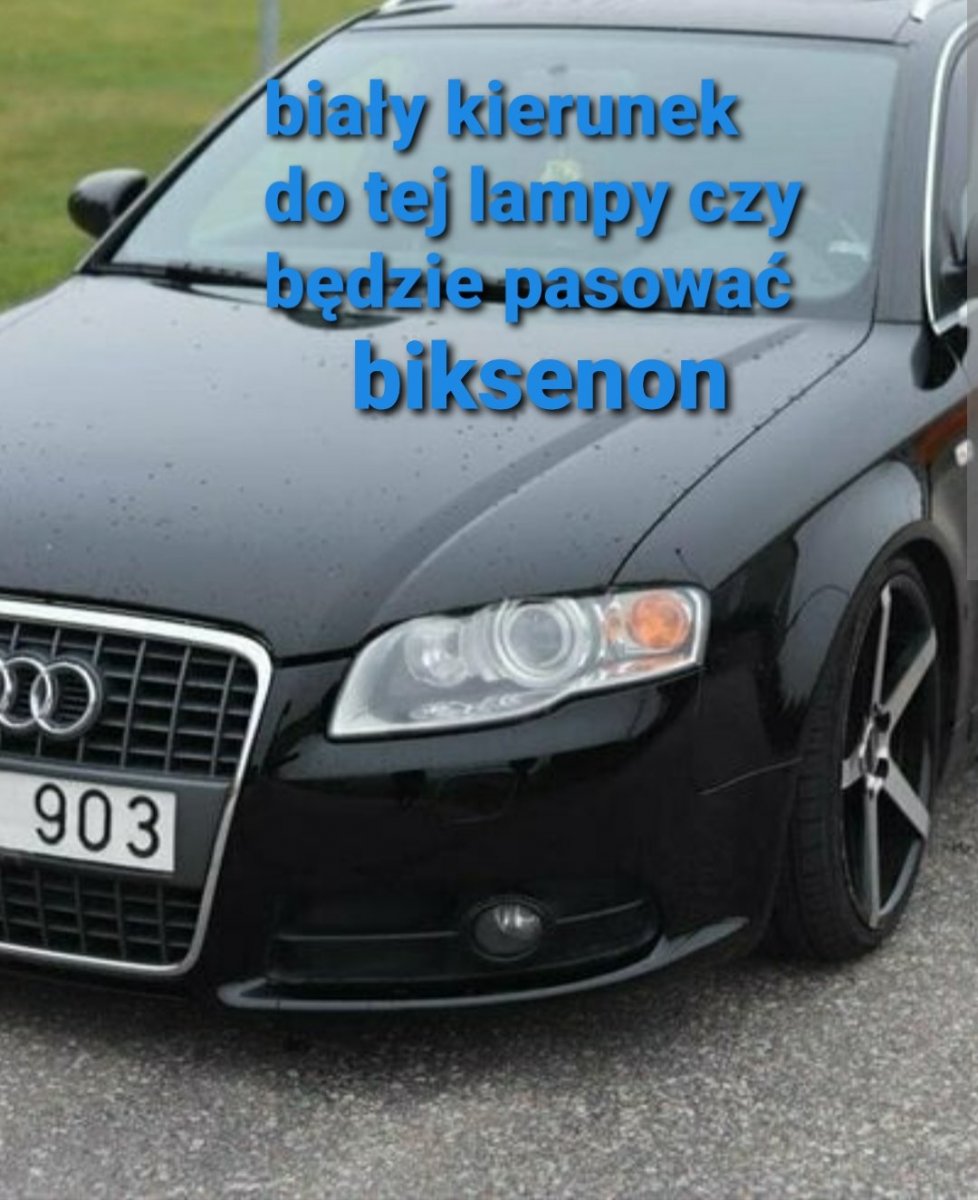

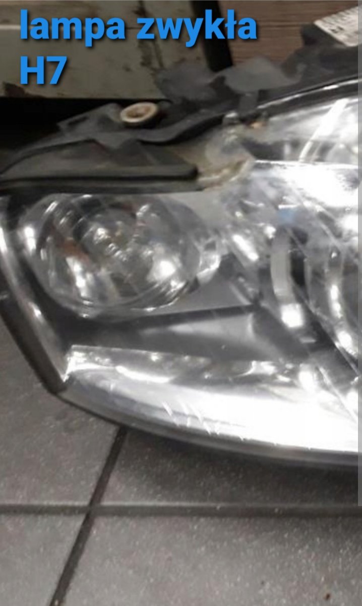

Interesuje mnie zmiana szkiełka kierunkowskazu z pomarańczowego na białe, z tym że biały klosik kierunkowskazu mam ze zwykłej lampy H7 a chcę włożyć do lampy biksenonowej, czy szkiełko ze zwykłej lampy H7 będzie pasowało do lampy biksenonowej Z góry dziękuję za pomoc, Proszę o odpowiedź osoby 100% pewne ponieważ mam do zakupu, tanio zwykłe lampy H7 od anglika z białym kierunkiem,i czy będą pasować do mojej lampy bi ksenonowej
Będzie pasować, ponieważ ta zmiana pojawiła się w roku modelowym 2007 a nie wpływa to na konstrukcję lampy.
Jesteś kolego pewny na 100%, więc mogę śmiało kupować lampy w białym kierunkiem od anglika H7 i przełożyć w klosz w biksenon, jeszcze zapytam przy okazji lampę do wymiany szkiełka wystarczy tylko rozkleić żeby wymienić
Jeszcze przy okazji może ktoś ma dwie sztuki szkiełek białych do sprzedania żeby nie kupować całych lamp, z chęcią odkupię, bo nigdzie nie mogę wyszukać samych szkieł.
Tylko rozklejasz i wymieniasz. Samych szkiełek nie dokupisz.
Możesz też zdemontować szkiełka pomarańczowe i dać same żarówki np Phillips silwer vision. Daj nowy klej do sklejenia lampy.

Kolego jak lampę wezmę silikonem bezbarwnym to wtedy też trzeba kleić klejem czy wystarczy sam silikon bezbarwny, Czy konieczne jest sklejenie klejem do lamp, chodzi później żeby nie parowała

Szkiełko kierunkowskazu jest przyklejone na klej, czy może jest na jakoś wpinkę po rozklejeniu lampy żeby to odczepić

Klej bytylowy w sznurze. Żaden silikon. Klucz t27 albo 30 nie pamiętam teraz. Wszystkie 3 sróby lampy są takie same.

Jest na zatrzaskach.

Tylko klejem, żadnym silikonem.
