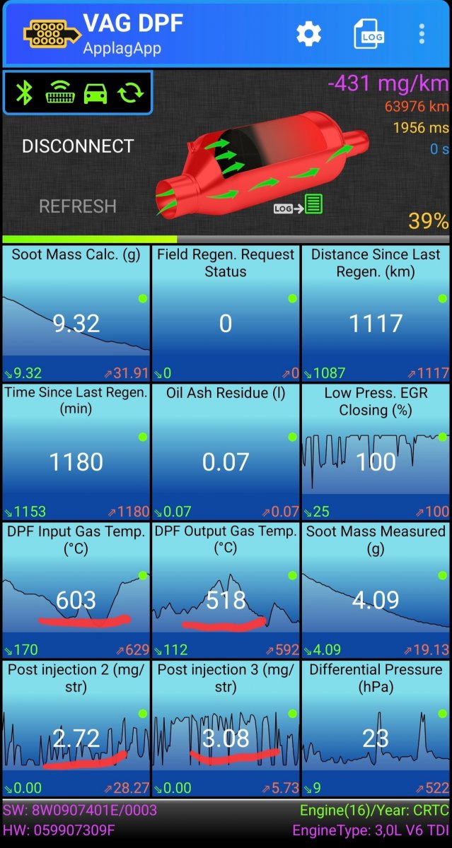

Muskel1 1332 Opublikowano 31 Sierpnia 2023 Udostępnij Opublikowano 31 Sierpnia 2023 (edytowane) Podczas aktywnej regeneracji nie pokazuje się żaden komunikat czy nie świeci się żadna lampka. Jedynie co, to w silnikach 2.0 TDI wolne obroty są nieco podwyższone w czasie aktywnej regeneracji. Wszystkie dane można odczytać urządzeniem diagnostycznym. Można także zakpić adapter OBDII i aplikację VAG DPF. Pokazuje ona "na żywo" wartości i aktualny stan DPF. Na poniższym zdjęciu widać, że regeneracja DPF jest aktywna. Edytowane 31 Sierpnia 2023 przez Muskel1 1 Odnośnik do komentarza Udostępnij na innych stronach Więcej opcji udostępniania...

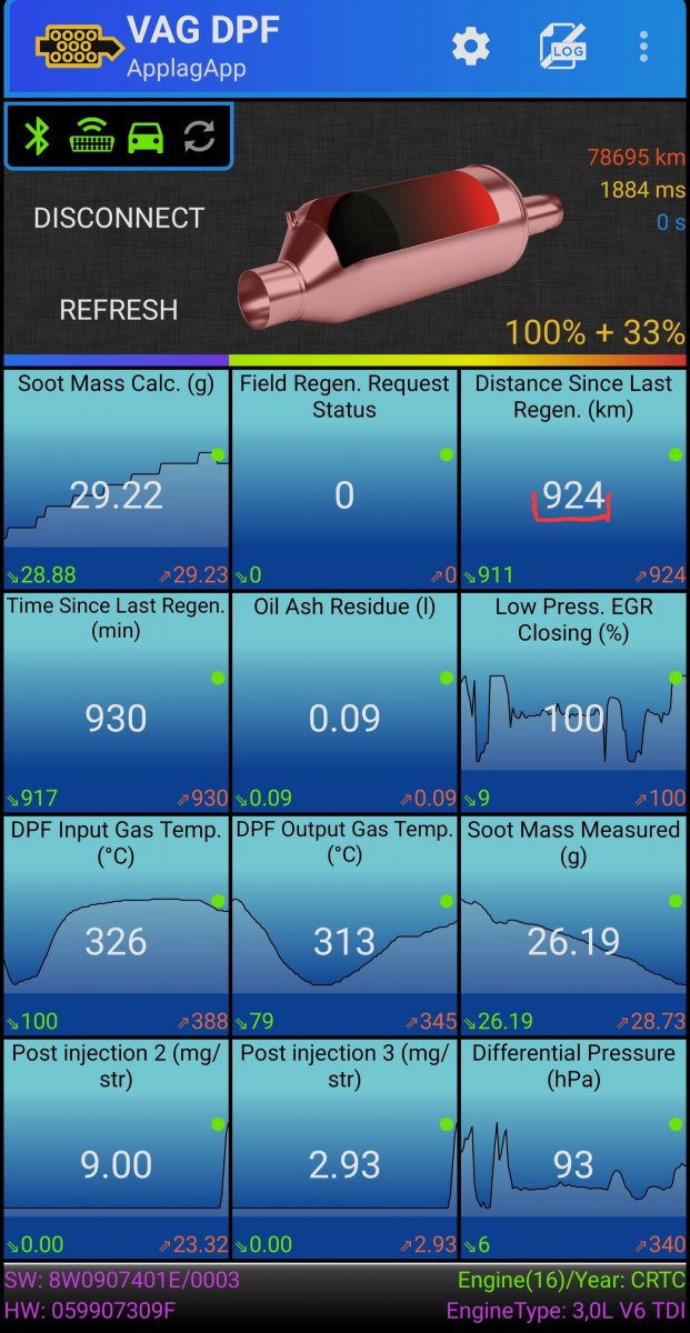

Muskel1 1332 Opublikowano 31 Sierpnia 2023 Udostępnij Opublikowano 31 Sierpnia 2023 Czym większe zapełnienie popiołem tym interwały regeneracji są częstsze, więc nie ma co porównywać do innych, bo każdy ma inny przebieg i co za tym idzie zapełnienie. Ja mam 0,09 l i czasem nawet 1000 km potrafi przejechać. Na poniższym zdjęciu przejechał 924 km od ostatniej regeneracji. Odnośnik do komentarza Udostępnij na innych stronach Więcej opcji udostępniania...
RALF76 38 Opublikowano 31 Sierpnia 2023 Udostępnij Opublikowano 31 Sierpnia 2023 2.0 tdi a4 b9 raczej nie osiąga takich interwałów około 1000km - wg mojej oceny około 400-500km wypalanie to dobry wynik, sama jazda w mieście może 300-350 Odnośnik do komentarza Udostępnij na innych stronach Więcej opcji udostępniania...
Muskel1 1332 Opublikowano 31 Sierpnia 2023 Udostępnij Opublikowano 31 Sierpnia 2023 1 minutę temu, RALF76 napisał(a): 2.0 tdi a4 b9 raczej nie osiąga takich interwałów około 1000km - wg mojej oceny około 400-500km wypalanie to dobry wynik, sama jazda w mieście może 300-350 Dawno nie podpinałem mojego drugiego auta (2.0 TDI) pod kompa aby sprawdzić ale z tego co pamiętam też były w granicach 700 km. Odnośnik do komentarza Udostępnij na innych stronach Więcej opcji udostępniania...
RALF76 38 Opublikowano 31 Sierpnia 2023 Udostępnij Opublikowano 31 Sierpnia 2023 2 minuty temu, Muskel1 napisał(a): Dawno nie podpinałem mojego drugiego auta (2.0 TDI) pod kompa aby sprawdzić ale z tego co pamiętam też były w granicach 700 km. w a4 b8 bez problemu taki wynik 2.0 tdi, w b9 już nie bardzo chyba że w trasie cały czas to bardziej realne w moim q5 fy coś około 450km się wypala a przebieg mam 60k - silnik przecież ten sam co a4b9 Odnośnik do komentarza Udostępnij na innych stronach Więcej opcji udostępniania...
Muskel1 1332 Opublikowano 31 Sierpnia 2023 Udostępnij Opublikowano 31 Sierpnia 2023 5 minut temu, RALF76 napisał(a): w moim q5 fy coś około 450km się wypala a przebieg mam 60k - silnik przecież ten sam co a4b9 A ile masz popiołu? Odnośnik do komentarza Udostępnij na innych stronach Więcej opcji udostępniania...
