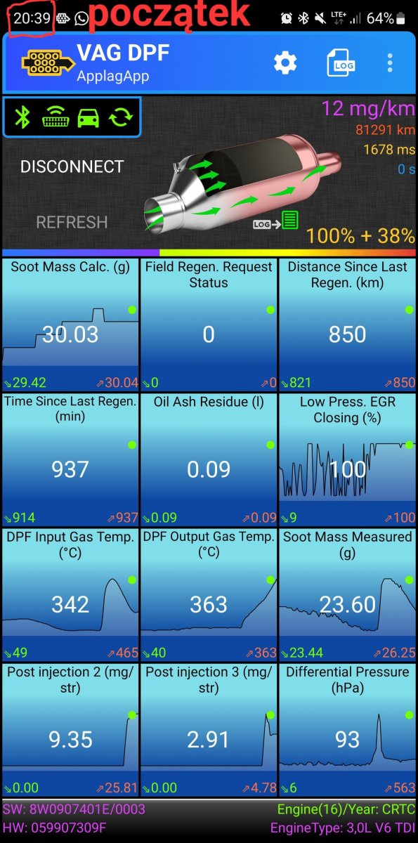

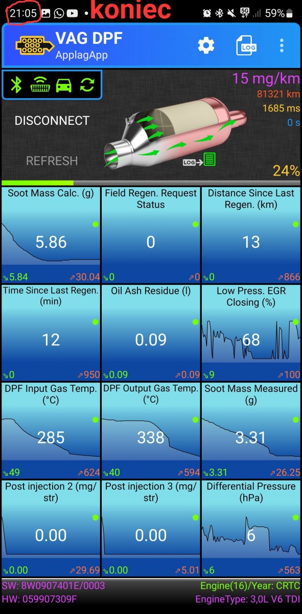

Tutaj od początku do końca w sumie 26 min. Jazda drogą krajową (100 km/h) czyli aktywna regeneracja z dotryskiem paliwa, bo obroty dużo niższe niż 2500 obr/min.

30km przejechałeś? widać że 3.0 więcej czasu potrzebuje na regeneracje ale za to spory dystans od ostatniej regeneacji
Odnośnik do komentarza
Udostępnij na innych stronach
Tak, pewnie przy pasywnej regeneracji poszłoby nieco szybciej ale na aktywnej z dotryskiem trwa nieco dłużej. Pojemność dpf w 3.0 jest także większa więc i interwały dłuższe. Dodatkowo nie mam, tak jak w przypadku 2.0 TDI, softu po aferze diesla, więc i tu nie zapełnia sadzą tak szybko dpfa.
