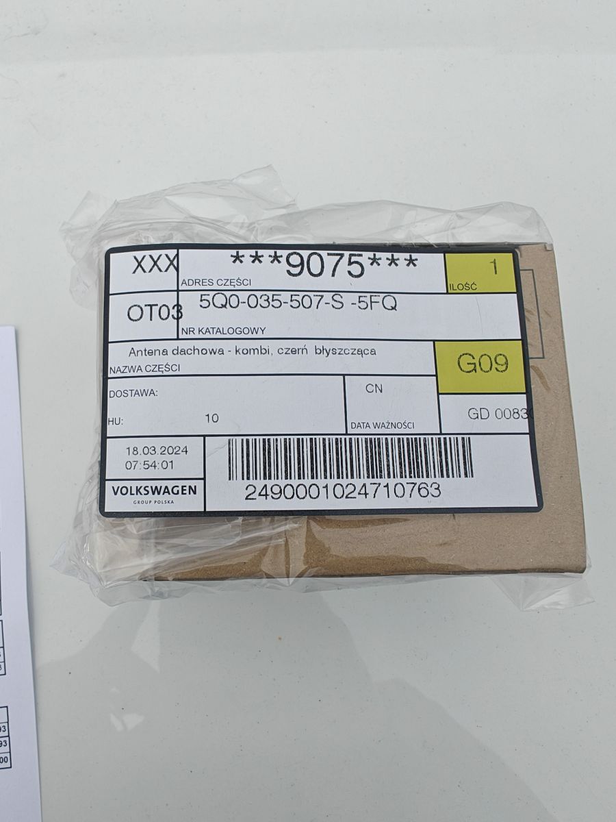

Dodatkowo wymieniona została antena GPS/GSM/WEBASTO na czarną w połysku 5Q0 035 507 S - 5FQ

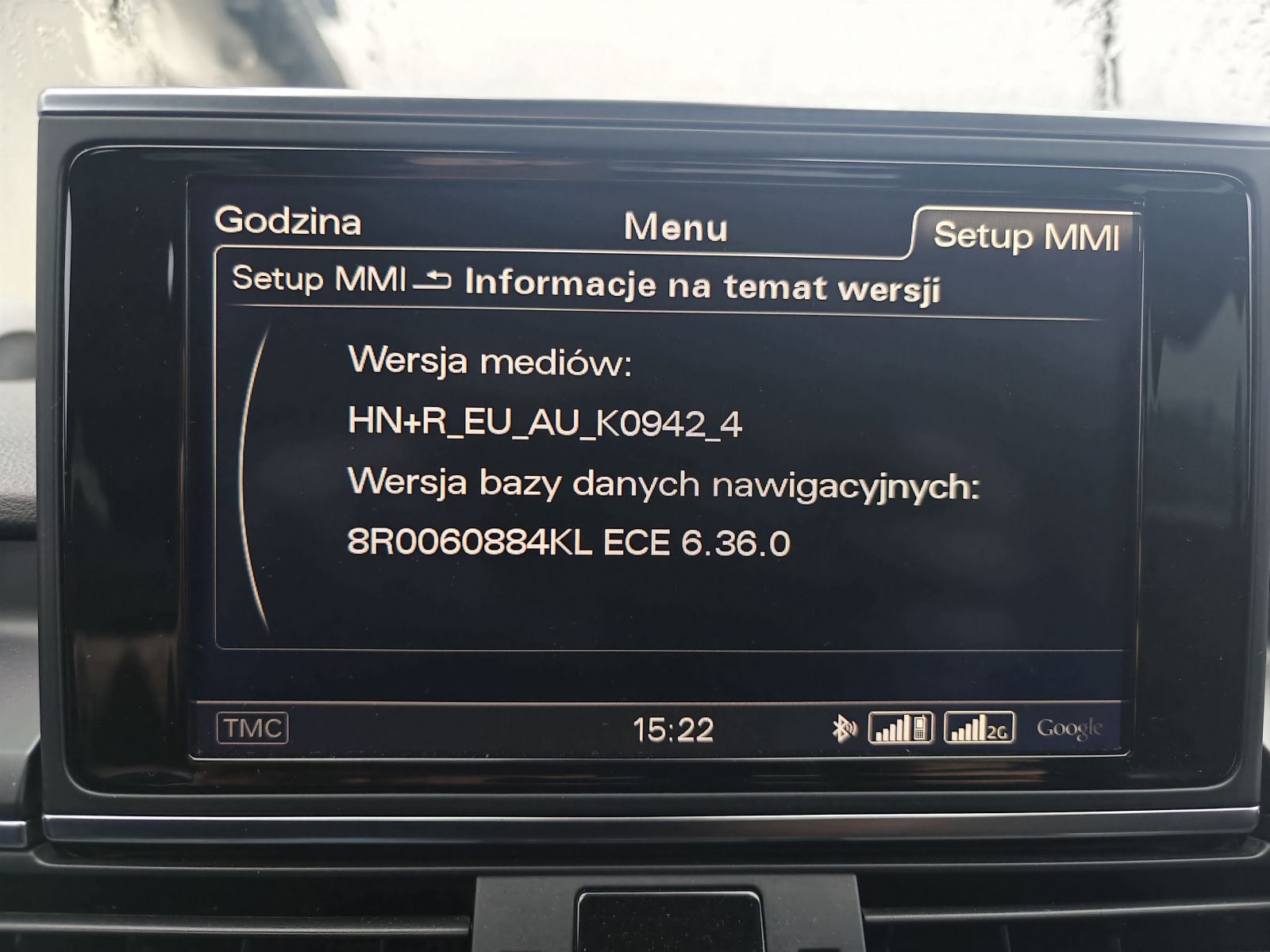

Jakiś czas temu przy pomocy @MaTeo85 wpadła aktualizacja MMI i map :D

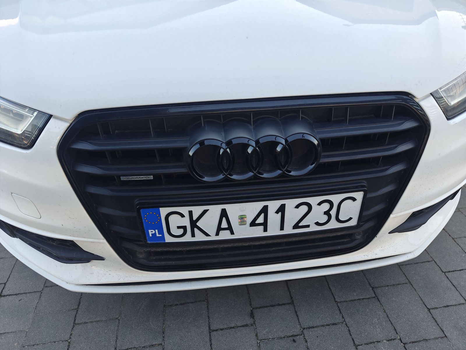

No i wpadły nowe emblematy przód tył w czerni - wcześniejsze były malowane czymś przez poprzedniego właściciela i niestety już obłaziły - więc teraz po są całe czarne bez malowanka :)

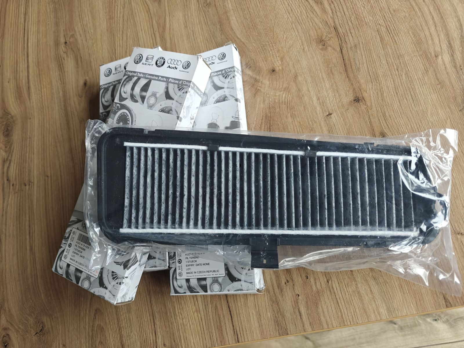

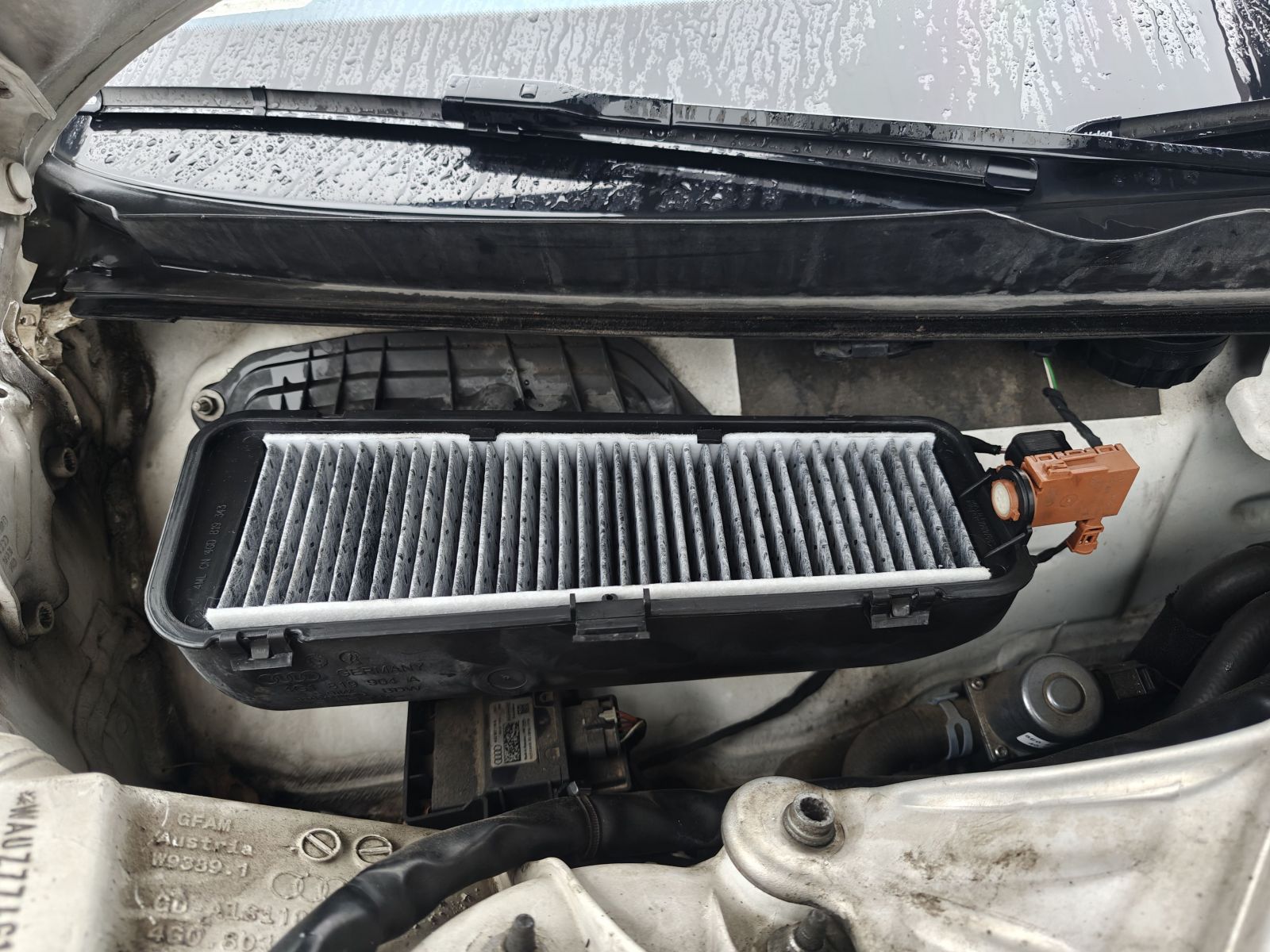

Gdzie zamawiałeś ten dodatkowy filter oraz ile kosztowała Cię antena ?
Filtry z AliExpress wysyłka z Czech - jeden z obudową wziąłem a reszta jako zamienniki sobie zamówiłem. Wg Etki te filtry są na rynek chiński :)
Antena z Benepol 469 zł ta jest do Volkswagena- kilka stów taniej niż taka sama i nie pomalowana do audi ?
  • Dzięki 1
Antena pasuje p&p masz webasto ?
Edytowane przez marcinch001
Tak i tak.
Wsio działa :)
Antena ma ciut inną blaszkę mocujaca ale to nie szkodzi bo nowa jest w zestawie.
  • Dzięki 1
Kodowanie dodatkowego filtra zrobiłeś?
A to mnie zaskoczyłeś... Na to nie wpadłem ? a tym samym nie zrobiłem.
Podpowiesz gdzie?
Nigdy nie słyszałem o tym ?
