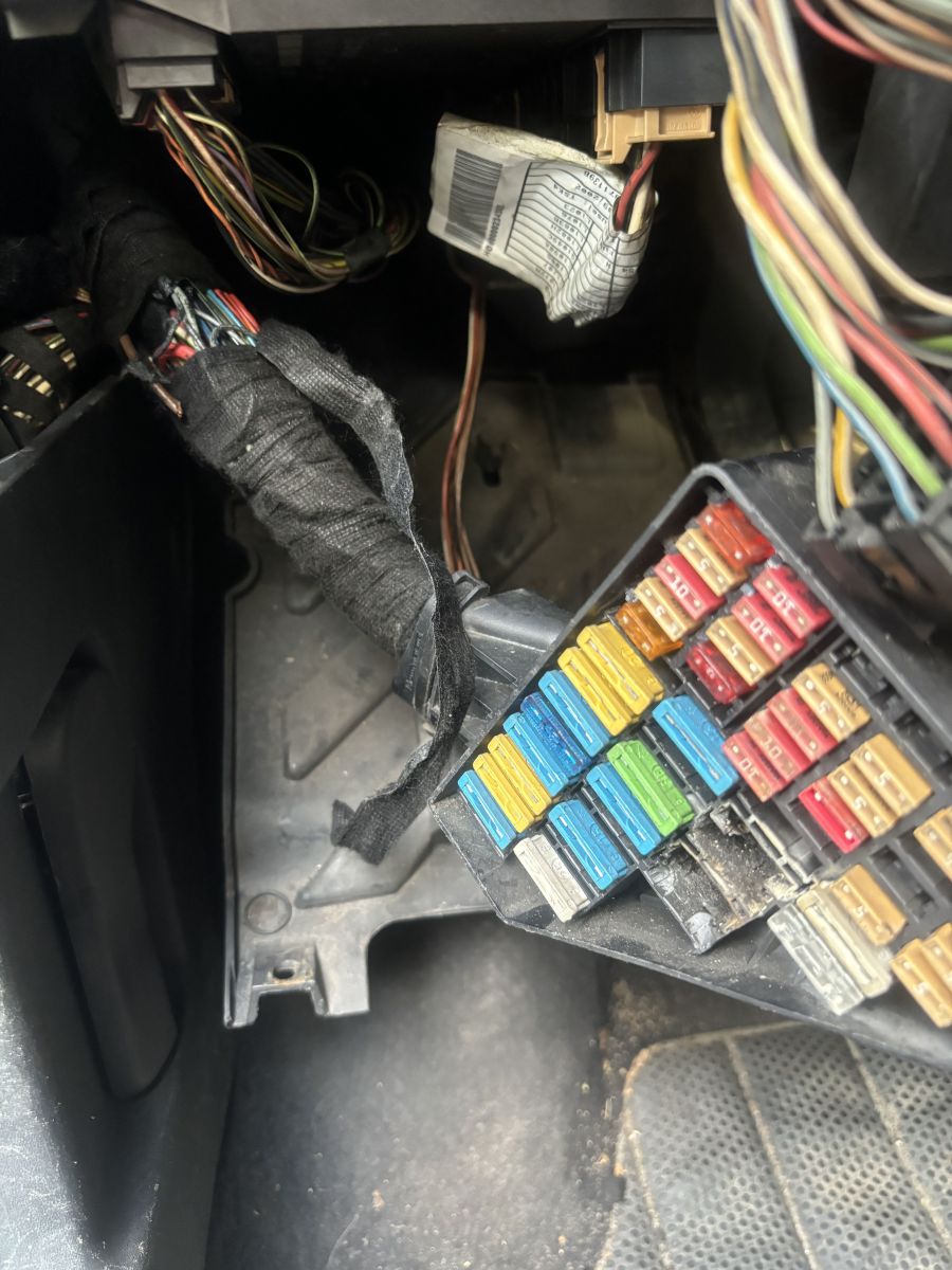

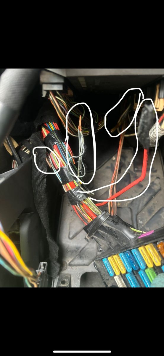

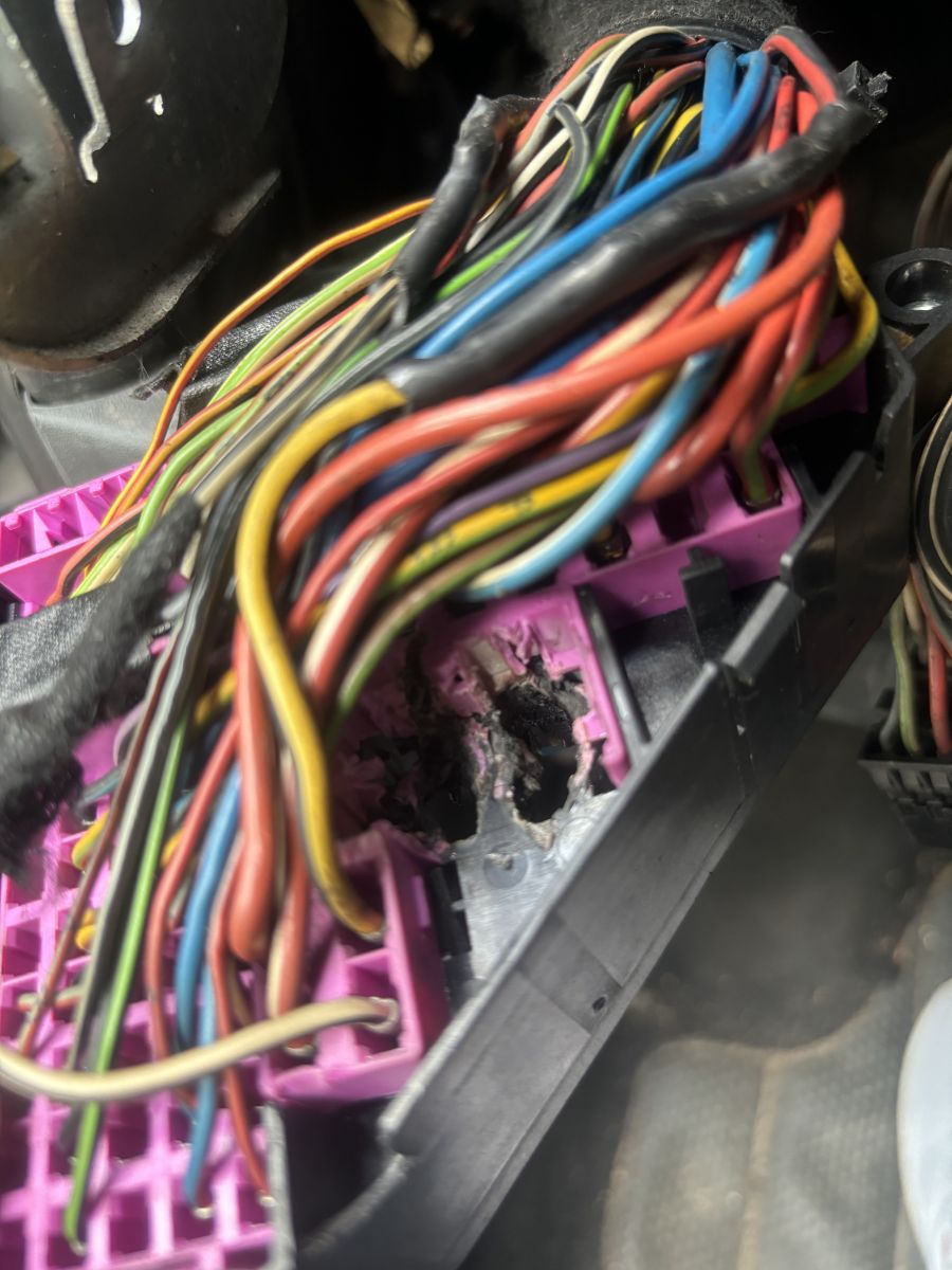

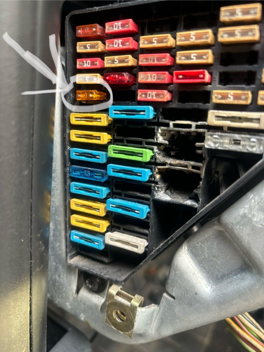

Gość Opublikowano 31 Lipca 2024 Opublikowano 31 Lipca 2024 Cześć, około 3mies temu kupiłem samochód. taki dodatkowy na dojazd do pracy. ibiza 3 1.4 tdi. dopiero wczoraj zorientowałem się że wgl nie działają wentylatory silnika, nie wiem jak on się jeszcze nie zajechał od temp. gdy to zauważyłem chciałem zacząć od bezpiecznika i później przejść na sprawdzenie biegów wentylatora, sterownika itp. Gdy otworzyłem osłonę bezpieczników znalazłem to co na zdjęciach, tam gdzie bezpiecznik od wentylatora to spalone a od drugiej strony brak kabli, znalazłem tylko jeden w wiązce rozcięty brązowy. Dodatkowo gdy ruszam zaznaczonym bezpiecznikiem coś wariuje, czasami mrugną światła wycieraczka się włączy, przestaje się otwierać szybka pasażer. I po czasie zaczyna działając jak znów się porusza. Czy da się zrobić coś bez wymiany całej wiązki żeby wentylator zaczął działać ? Sprzedawca ukrył tą wadę a o innych już nie wspomnę.
Alduric Opublikowano 31 Lipca 2024 Opublikowano 31 Lipca 2024 Jezu stary, nie złośliwie ale to sajgon. Nie drutuj tylko kup wiązkę po numerach i oddaj to fachowcowi. Ryzykujesz pożarem.
Gość Opublikowano 31 Lipca 2024 Opublikowano 31 Lipca 2024 Wiązkę wymienię sam. Ale auto potrzebuje na już jako jeżdżące, myślę że na pewno da się zrobić prowizorkę do weekendu jakoś z kablem guzikiem czy coś nie chcial bym narobić większej popalimy więc fajnie jak by ktoś coś podpowiedział, Zdaje sobie sprawę że wygląda to źle lecz to nie ja a poprzedzeni właściciel, trochę oszust bo dużo więcej wad było ukryte ale już tyle wsadziłem $ w części mechaniczne że szkoda oddawać sprzedawcy
Alduric Opublikowano 31 Lipca 2024 Opublikowano 31 Lipca 2024 Myślę że ze zdjęć Ci nikt nie wywróży. Popaliło się tam srogo, nie ruszał bym go do dnia ogarnięcia tego. Wymiana wiązki to jedno, a zlokalizowanie przyczyny tego sajgonu to drugie.
Langista Opublikowano 1 Sierpnia 2024 Opublikowano 1 Sierpnia 2024 Jak już widzę główną wiązkę, w której jest coś na taśmie zaizolowane to mnie skręca. Jakie błędy widzi VCDS? Od tego zacznij i po kolei ogarniaj dane moduły.

Gość Opublikowano 1 Sierpnia 2024 Opublikowano 1 Sierpnia 2024 Po rozkopaniu wiązki znalazłem kilka kabli, czy ktoś jest w stanie podpowiedzieć do których przyłożyć bezpiecznik w celu sprawdzenia czy się odpali wentylator ?
Tomnik Opublikowano 1 Sierpnia 2024 Opublikowano 1 Sierpnia 2024 (edytowane) Podaj łaskawie więcej szczegółów na temat silnika - oznaczenie. Podaj rocznik modelowy auta. Bezpieczniki wentylatorów w tym aucie znajdują się najprawdopodobniej w skrzynce bezpieczników na akumulatorze. Od listopada 2001 do listopada 2005. NIE. Nazwa na schemacie obwodu Wartość nominalna Funkcja/składnik Zacisk 1 - Bezpiecznik S162 1 (30) w uchwycie bezpiecznika akumulatora 175 A - Alternator/rozrusznik 30 2 - Bezpiecznik S163 2 (30) w uchwycie bezpiecznika akumulatora 110A - przestrzeń wewnętrzna 30 3 - Bezpiecznik S164 3 (30) w uchwycie bezpiecznika akumulatora 50A - Pompa wspomagania układu kierowniczego 30 4 - Bezpiecznik S176 4 (30) w uchwycie bezpiecznika akumulatora 40A - Świece żarowe (diesel) 30 5 - Bezpiecznik S177 5 (30) w uchwycie bezpiecznika akumulatora 40A - Wentylator płynu chłodzącego 30 6 - Bezpiecznik S178 6 (30) w uchwycie bezpiecznika akumulatora 7 - Bezpiecznik S179 7 (30) w uchwycie bezpiecznika akumulatora 25 A - SEKCJA 30 8 - Bezpiecznik S180 8 (30) w uchwycie bezpiecznika akumulatora 30A - Wentylator płynu chłodzącego 30 9 - Bezpiecznik S267 9 (30) w uchwycie bezpiecznika akumulatora - 10 A - nieużywany (ważny do kwietnia 2004) ABS (obowiązuje od maja 2004) 30 10 - Bezpiecznik S268 10 (30) w uchwycie bezpiecznika akumulatora 5 A - Jednostka sterująca pokładową instalacją elektryczną 30 11 - Bezpiecznik S269 11 (30) w uchwycie bezpiecznika akumulatora 5 A - Jednostka sterująca wentylatora płynu chłodzącego 30 12 - Bezpiecznik S270 12 (30) w uchwycie bezpiecznika akumulatora - - nie udokumentowane 30 13 - Bezpiecznik S271 13 (30) w uchwycie bezpiecznika akumulatora 5 A - Jednostka sterująca automatycznej skrzyni biegów 30 14 - Bezpiecznik S272 14 (30) w uchwycie bezpiecznika akumulatora - - nie udokumentowane 30 15 - Bezpiecznik S273 15 (30) w uchwycie bezpiecznika akumulatora - - nie udokumentowane 30 16 - Bezpiecznik S274 16 (30) w uchwycie bezpiecznika akumulatora - - nie udokumentowane 30 Edytowane 1 Sierpnia 2024 przez Tomnik
