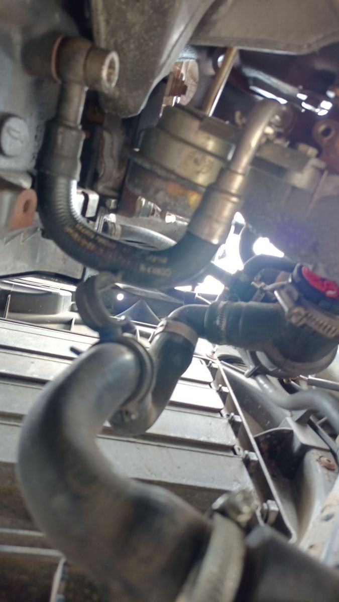

Minęło trochę czasu, zapocenie występuje nadal... Dziś dokładnie zobaczyłem i jest ono obok gruszki od turbo, obok przewodu chłodzącego turbo takie jakby "U". Z pokrywy zaworów na 100% nie, sucho jak pieprz. Nie mam pojęcia skąd tam ten olej

Pokaż zdjęcie.

Jutro postaram się zrobić bo nie ma mnie już w garażu a to tylko od spodu widać
@Kacpzyl17  gdzieś stąd Ci cieknie?

Tak, dokładnie w tym miejscu gdzie jest przykręcony wąż chłodzący po lewej stronie mam zapocony silnik. Idealnie zrobione zdjęcie, o to mi chodziło

No to odkręć od bloku silnika, wymień podkładki i powinna być susza.

No ale tam jest olej a nie płyn, przy okazji robienia turbo wpadł nowy przewód więc i też podkładki
