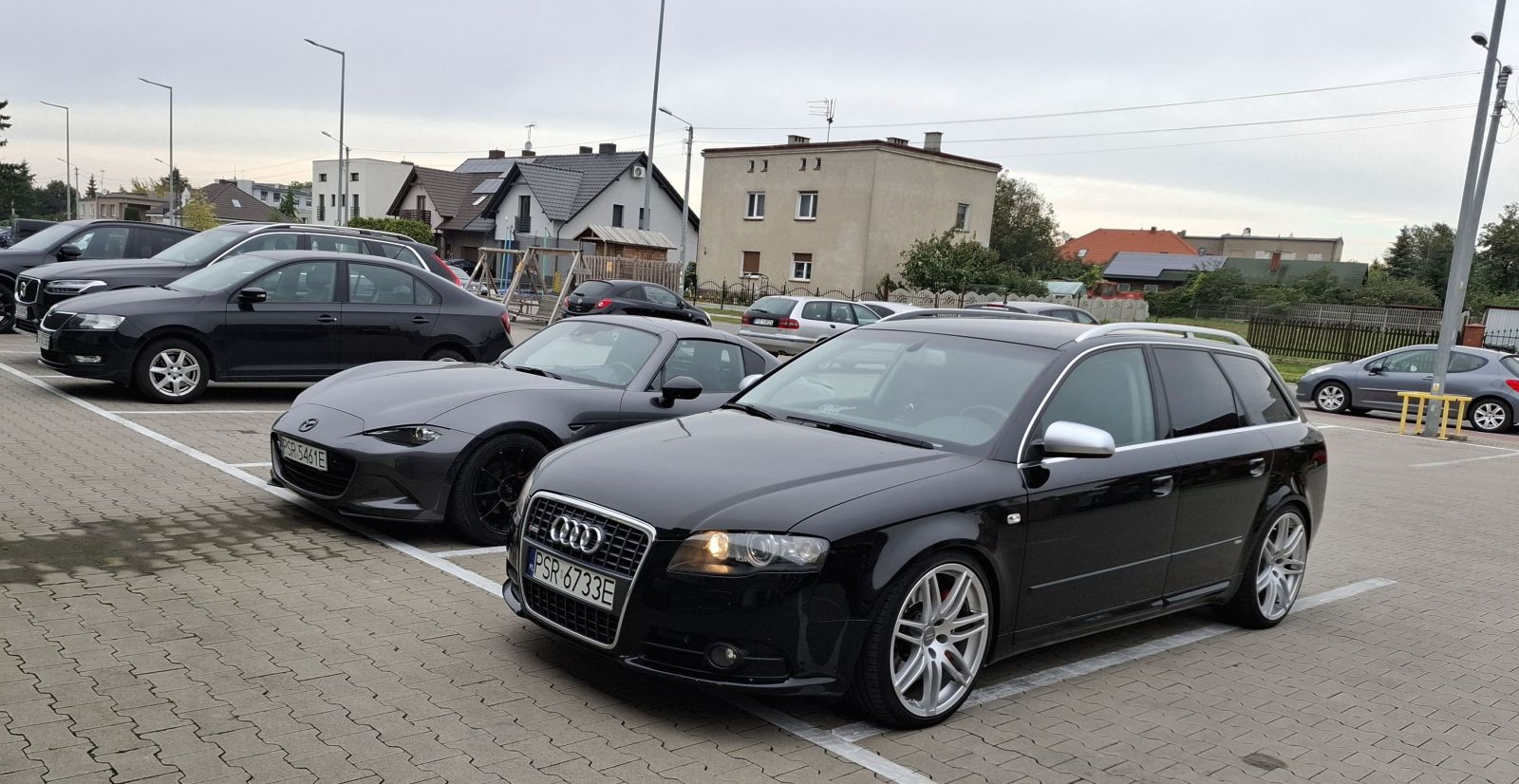

A4 B7 1.8T Quattro S-Line Gorczyk
Witajcie.

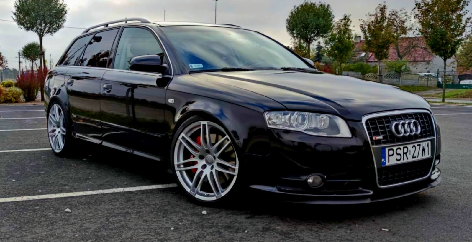

Od jakiegoś czasu posiadam czterołapa zakupionego od kumpla z miasta, auto przywędrowało ze Szwecji, przeprowadził w nim większość modyfikacji, pokrótce opiszę wszystko co pamiętam ?
SILNIK
1.8 BFB w serii 163 KM wystrojone na pb98 finalnie przez COMPSPORT w Łodzi, legitymuje się teraz mocą 283 KM i 371 Nm.
Zalany RAVENOL VST 5W40
-Turbo hybryda od Geremiego na K03
-Sztywny tip
-Dowpipe od Custom Hoffman
-Centralny IC od Fmic
-Wtryski Bosch 800cc
-Porting kolektora dolotowego
-Podziurkowana obudowa filtra dolotowego

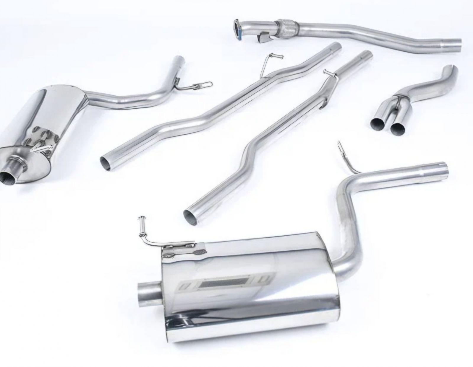

WYDECH
Wydech przelotowy Miltek
ZAWIESZENIE

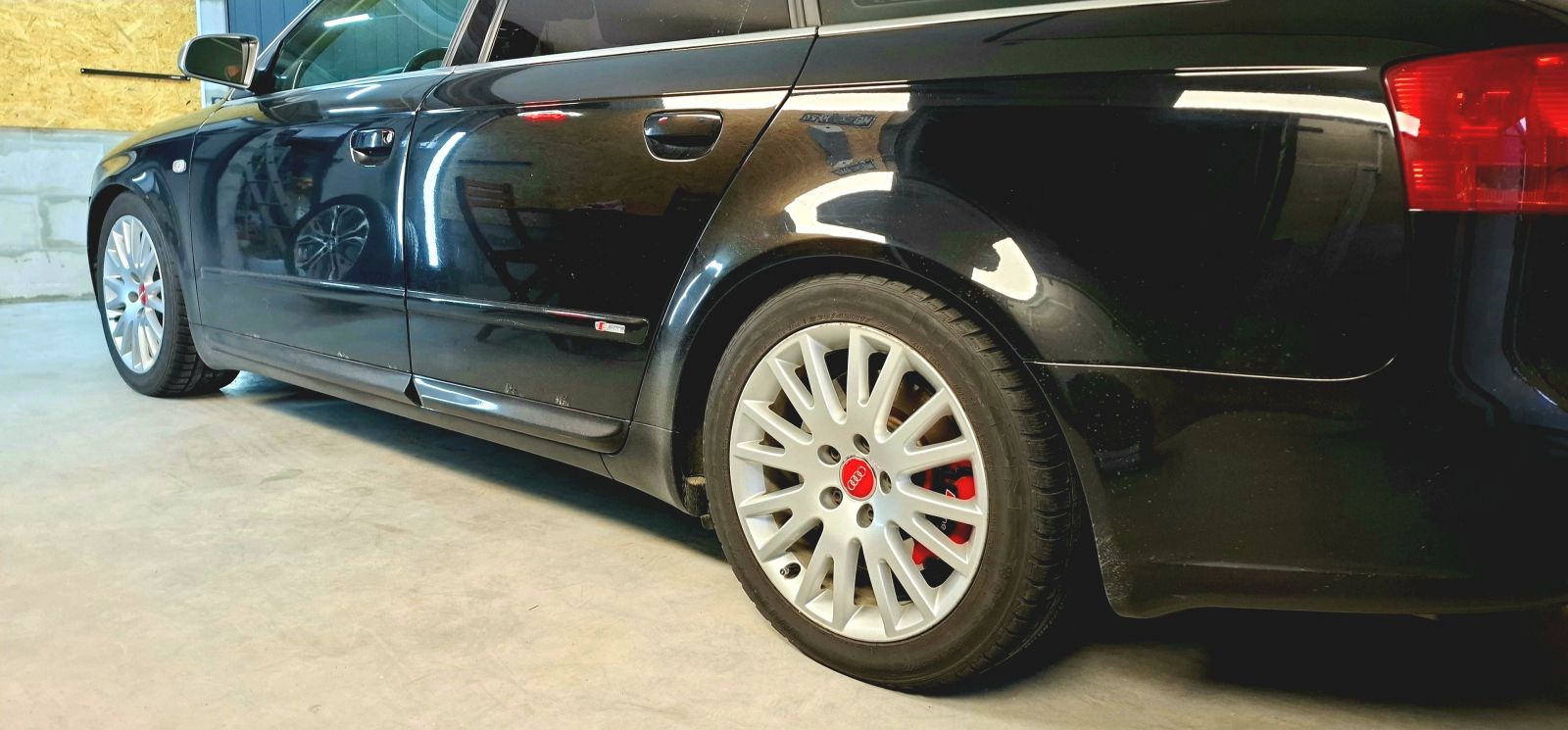

Gwint ST Suspension
HAMULCE
Hamulec przód
-zacisk S4 b7
-tarcza Zimmermann 345mm
-klocki Ferrodo
Hamulec tył
-zacisk A6
-jarzmo T5
-klocki i tarcze S4B8
-tarcza Zimmermann 330mm
-klocki Ferrodo
FELGI

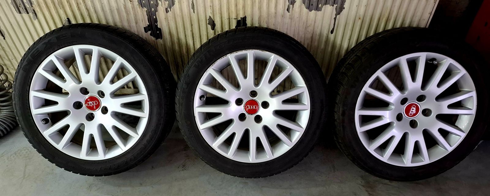

Felgi lato 19" Rs4
Felgi zima ori B7
BUDA
Zrobiony zewnętrzny S-line
Wsadzone lampy bixenonowe skrętne
Przyciemnione szyby

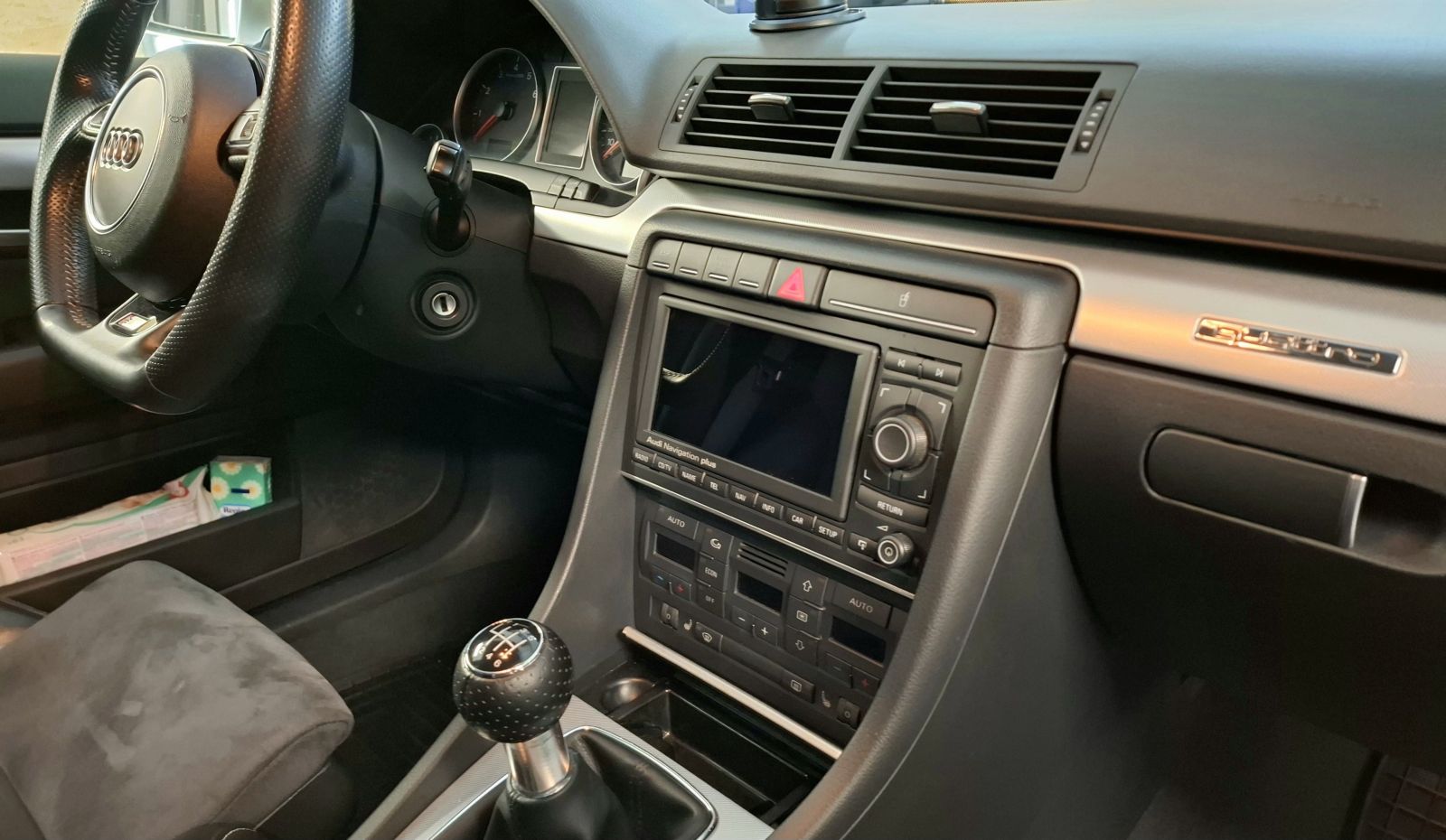

ŚRODEK
S-line wewnetrzny bez sufitu
Fotele Recaro z DTM
Ścięta kiera z B8
Pakiet światło

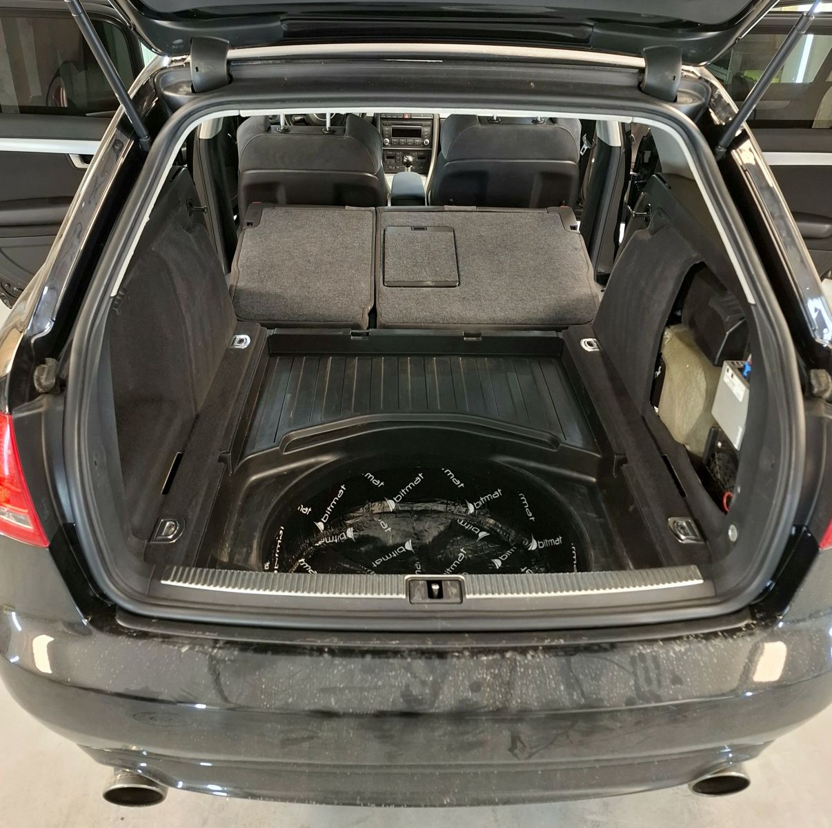

Wygłuszony bagażnik
Lusterka chrom

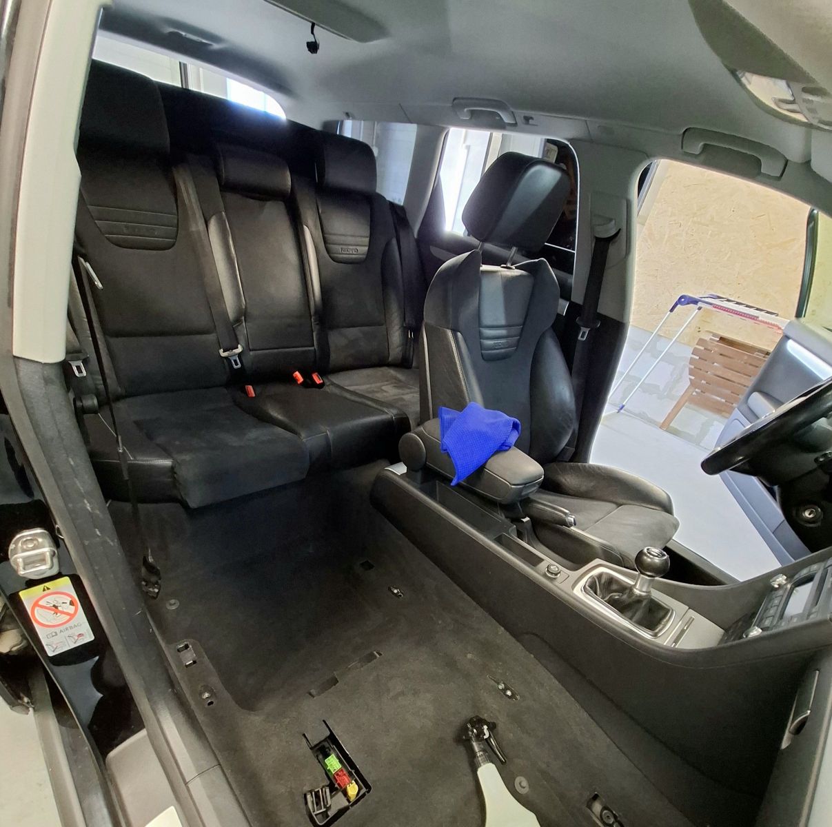

Auto w moich rękach od ponad miesiąca i w tym czasie na start wleciał pełen detailing wnętrza, przy tej okazji wypolerowałem klapę i górę okleiłem ppf oraz wrócił znaczek audi, a reszta emblematów wyleciała. Lampy delikatnie przyciemniłem.
Do środka przy okazji nowych dywaników wleciała też gałka i rączka ręcznego DTM.

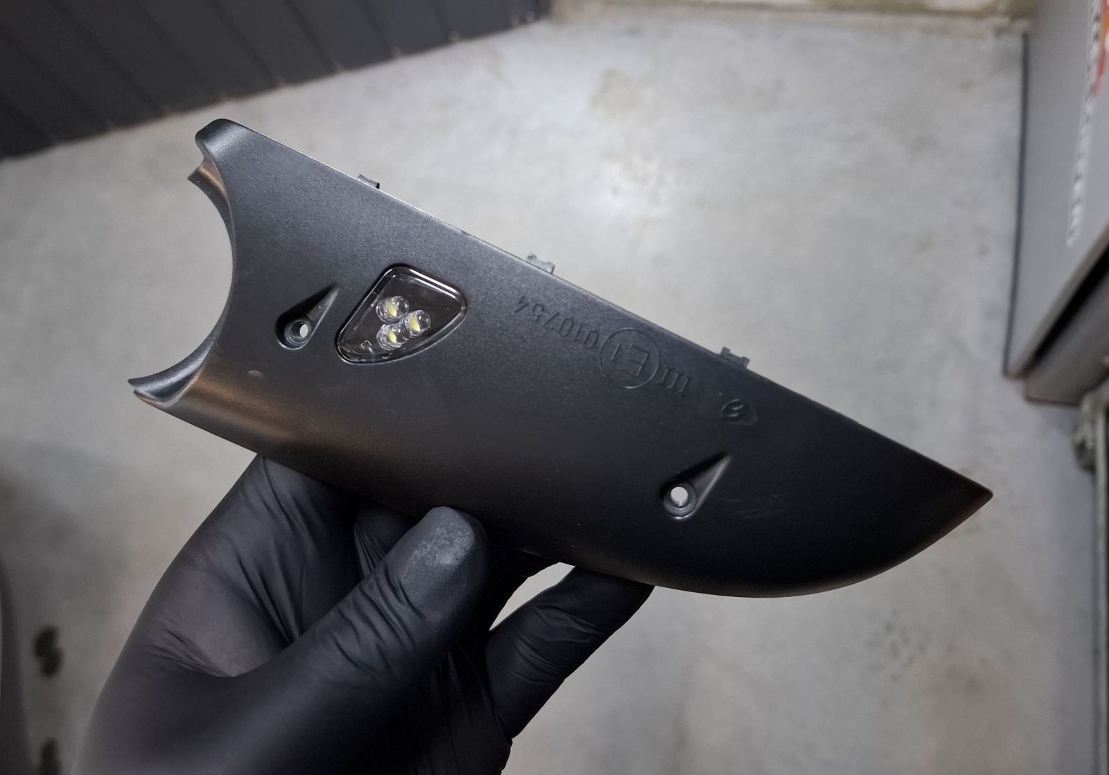

Zakupiłem też doświetlanie w blendach lusterek no i też należy to uruchomić.

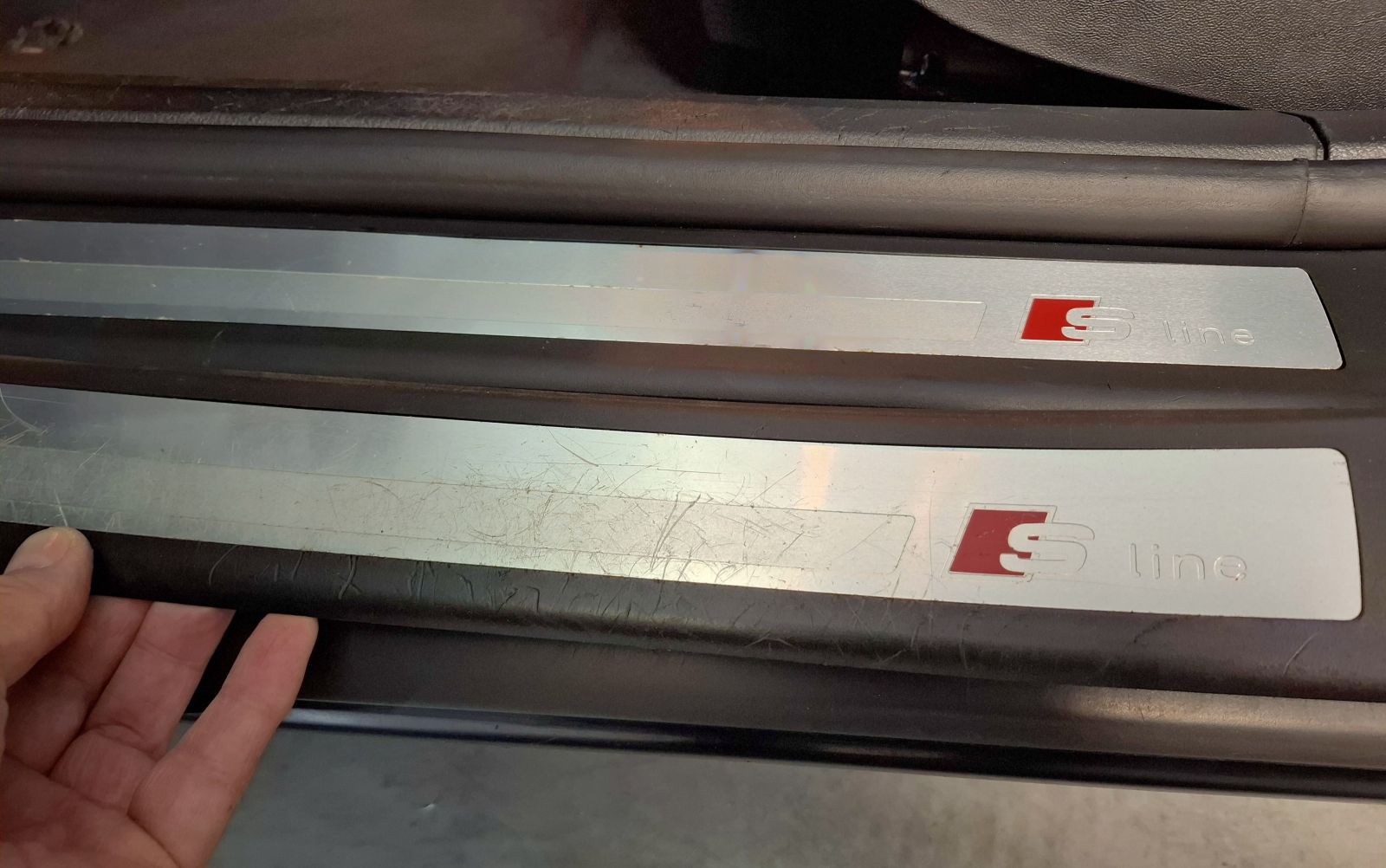

Wymieniłem listwy progowe.

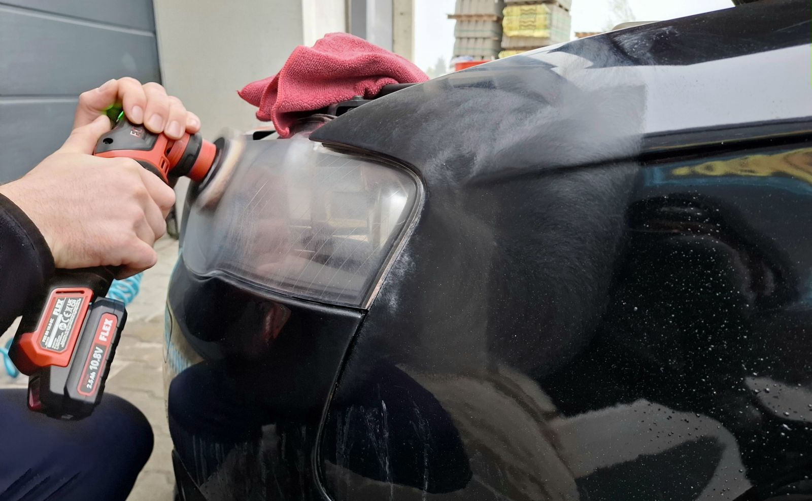

Dziś zabrałem się za lampy, polerka i folia ppf, w końcu się zrobiły piękne ?

z ciekawosci, jakiej pasty uzyles do polerki i folie z allegro ?
Na pierwszy strzał poszły papiery ścierne od 600 w górę (klosze już były zajechane)
Na pierwszy raz pasta Honey1 plus i pad Honey bestia.
Na finisz pasta Rupes żółty i miękki pad.
Folie ppf biorę Clif Elite z Clif Designs Września, jest fajna w pracy więc polecam ?

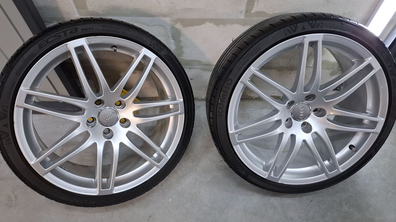

Dziś już wleciała zima, lato umyte I schowane ❤️
Dbane, będzie dzielnie służyć ;)

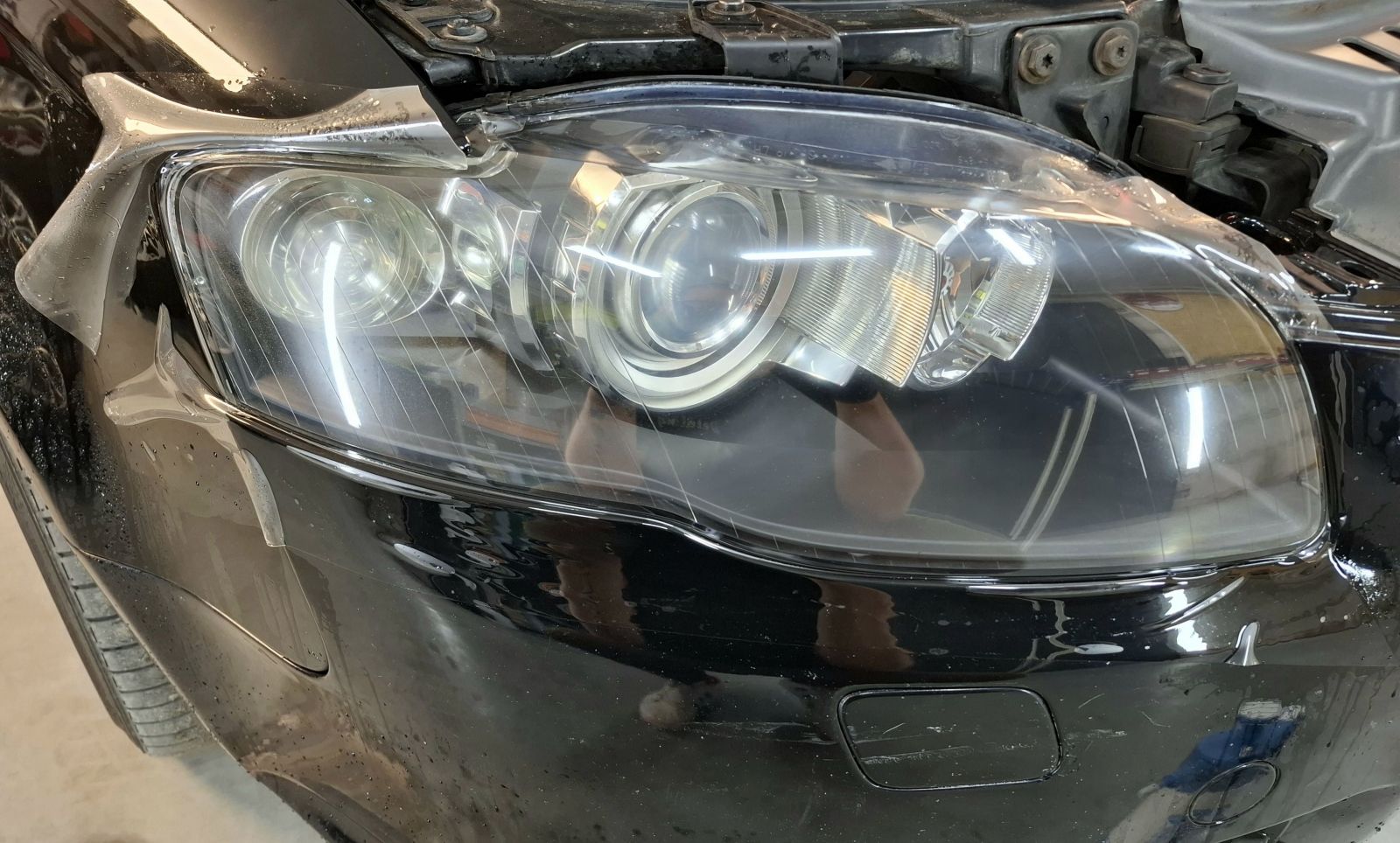

Polerowanie lampy to taki plaster na d*pę z użyciem ppf bez sens. Nie zdjąłeś warstwy ,która zaczyna żółknąć. Najlepiej ściąć warstwę papierem 350/400 i potem wyprowadzać wodnymi od 600 do 3000. Potem odtłuścić i pomalować klerem 2 składnikowym ,inny odpada.Położyć z 3/4 warstwy i wyprowadzić morkę. Wtedy zabezpieczyć PPF. A najlepiej rozebrać lampę i zregenerować odbłyśnik. Sam zrobiłem tą operację tydzień temu i polecam ją wykonać. W środku jeszcze okazało się że osłony kabli zaczęły pękać i goły drut widać. Napisałem to jako moje doświadczenie z robieniem lamp jak ja to wykonuję i nie pierwsze tak zrobiłem.
Właśnie też słyszałem od jednego człowieka zajmującego się lampami że w B7 jest przypadłość pękania instalacji w lampach i najlepiej to też wymienić przy ingerencji. Ogólnie po tych 20. latach to te lampy nadają się do gruntownej regeneracji.
Nie wiem z czego jest ta osłona kabli ale ona dosłownie zaczyna się kruszyć. A przez to może się spotkać kable ,najmniejszy problem to jak masa się sama ze sobą spotka. Syf też przez to jest
Kup na Ali nowe klosze po kłopocie. Ja tak zrobiłem, potem ppf i lampy jak nowe.
Klosze sobie nowe założyłem ,bo ori były tak zjechane że czas i koszt materiałów by pewnie był wyższy. Sobie zostawiam stare klosze na wszelki. Na ali to nawet obudowy są już.

Słyszałem, że klosze z Ali nawet zabezpieczone folią po 2-3 latach wyglądają jak ori 20 letnie. Jak długo masz swoje?
Mi akurat taki zabieg pomógł, klosze wróciły do swojej świetności a nawet poprawiła się jakość świecenia w nocy. Ppf założony aby nie było więcej odprysków i oczywiście aby nie żółknęły (moje akurat nie były żółte)
Przez poprzednika były lampy rozklejane i czysczone, odbłyśniki chyba w dobrej formie.
