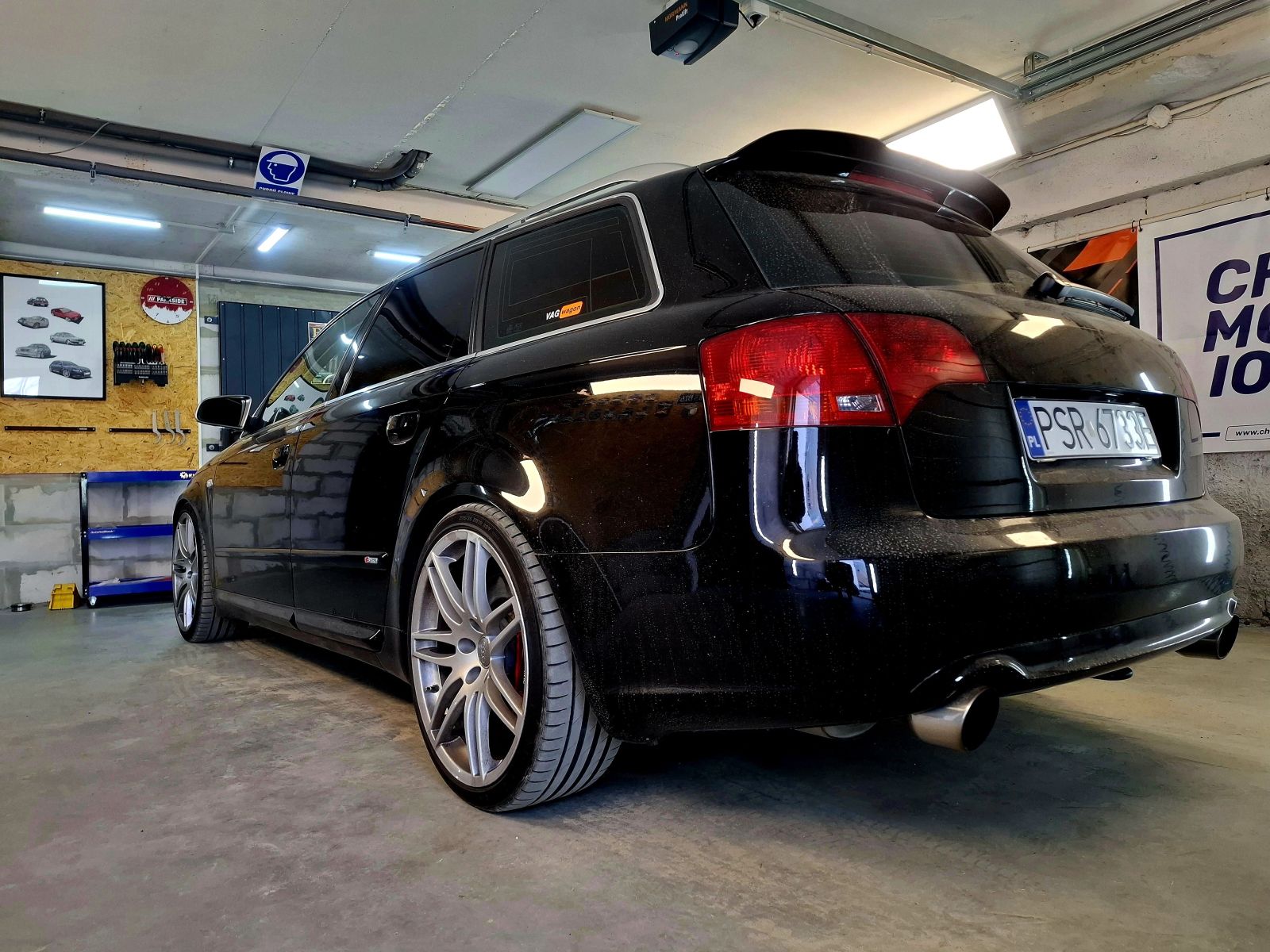

Przy okazji dzisiejszego pucowania w padło parę fot IMG-20250316-WA0106.thumb.jpg.a867abefb495ea1c1770988dece521d7.jpgIMG-20250316-WA0090.thumb.jpg.c2a0758e2a139260a4776fed7f895670.jpgIMG-20250316-WA0068.thumb.jpg.3bcae8f650a24386b0178732cb34d69f.jpgIMG-20250316-WA0128.thumb.jpg.f428333d3b6a88ca7e4e42e30d2d13e1.jpgIMG-20250316-WA0062.thumb.jpg.55f37820fcad07d0025b1d44508566ae.jpg

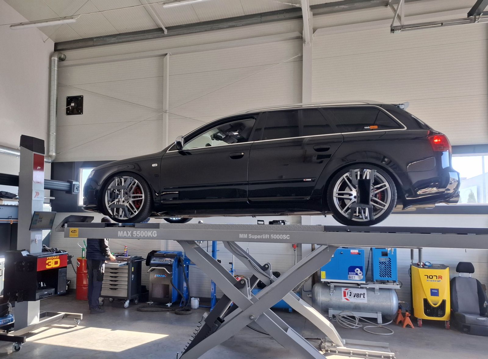

Przy okazji łożysko koła przedniego zamówione I wybór padł na FAG.20250325_135140.thumb.jpg.083fc0f9966e30003b8dd88ede7cc2e3.jpg20250325_135133.thumb.jpg.c16516ddc604df2cc6baa1bfe0d4a91a.jpg
Łożysko wymienione, nastała cisza. Dziś zbieżność i wyważenie kół, no i mam spokój.
Edytowane przez Gorczyk
Jakie kwoty teraz za zbieżność? Geometria też ruszana?
Geometria to tzw. 'zbieżność'. Żeby ustawić koła zbieżnie czy rozbieżnie, i tak przechodzi się cały proces ustawiania włącznie z tyłem.
Tak tutaj poprawiliśmy geometrię bo było już to robione miesiąc temu ale było co korygować po łożysku i po założeniu letnich.
Ja płaciłem tylko stówkę bo panowie zapamietali auto. A jako że też mają fajne autka to chyba mnie potraktowali ulgowo ?

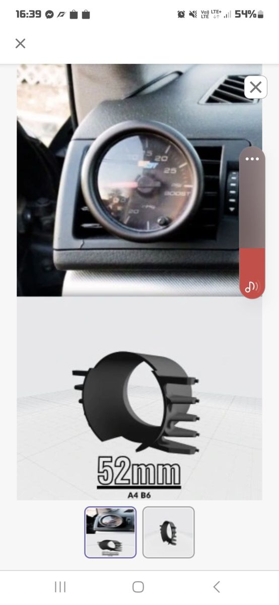

Panowie czy ktoś montował zegary turbo w a4b6/7.
Myślałem i takim miejscu...
W B7 nie mam. Miałem w Seacie swego czasu ale w słupku lewym i 3 sztuki. Osobiście bym nie zamontował w B7 w tym miejscu. Mało wygodne (czytelność) - po lewej stronie... Wolę po prawej no i sam fakt zabrania nawiewu. I w ogóle to wygląda to jakby ktoś wyciął dziurę wsunał budzik i jeszcze nie do końca mu się udało go schowac. Ale to moje odczucia. ?
Edytowane przez bombelm7
Słusznie jak przedmówca wyżej. Jeżeli już chcesz jakieś dodatkowe zegary to możesz pozbyć się popielniczki i w to miejsce dorobić jakąś tablicę, mocowanie zegara. Na pewno będzie estetyczniej niż w kratce. Najlepsza opcja jest chyba vfiz albo 3dcolormdf. Sam szukam kogoś kto montuje w Polsce 3dcolor.
Marek Grabowski w Zabrzu chyba montuje
3d kolor to pewnie drogi temat.
Myślę jeszcze o kratce tej górnej pod słupkiem.
A najlepszy temat to PODI z mocowaniem na kolumnie kierownicy.
Ale nie mogłem kiedyś zrobić zamówienia.
Vfis trudno zdobyć w pl ale znowu na pewno nie jest to nie osiągalny temat.
