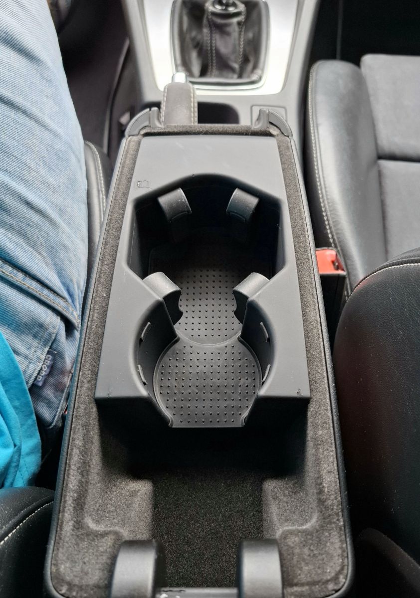

A tak sobie ostatnio wpadło w podłokietnik 😊
Też nad tym kiedyś myślałem, ale finalnie wpadł tunel USA.
mam go ale duze ryzyko ze sprzedam łokera w klapke i wpadl nowt uchwyt

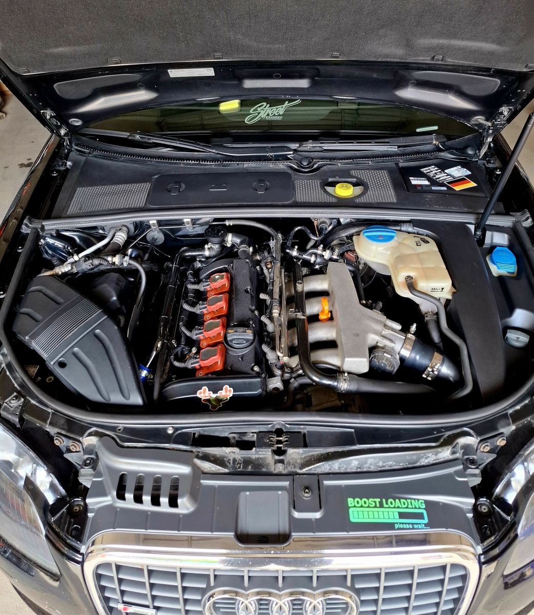

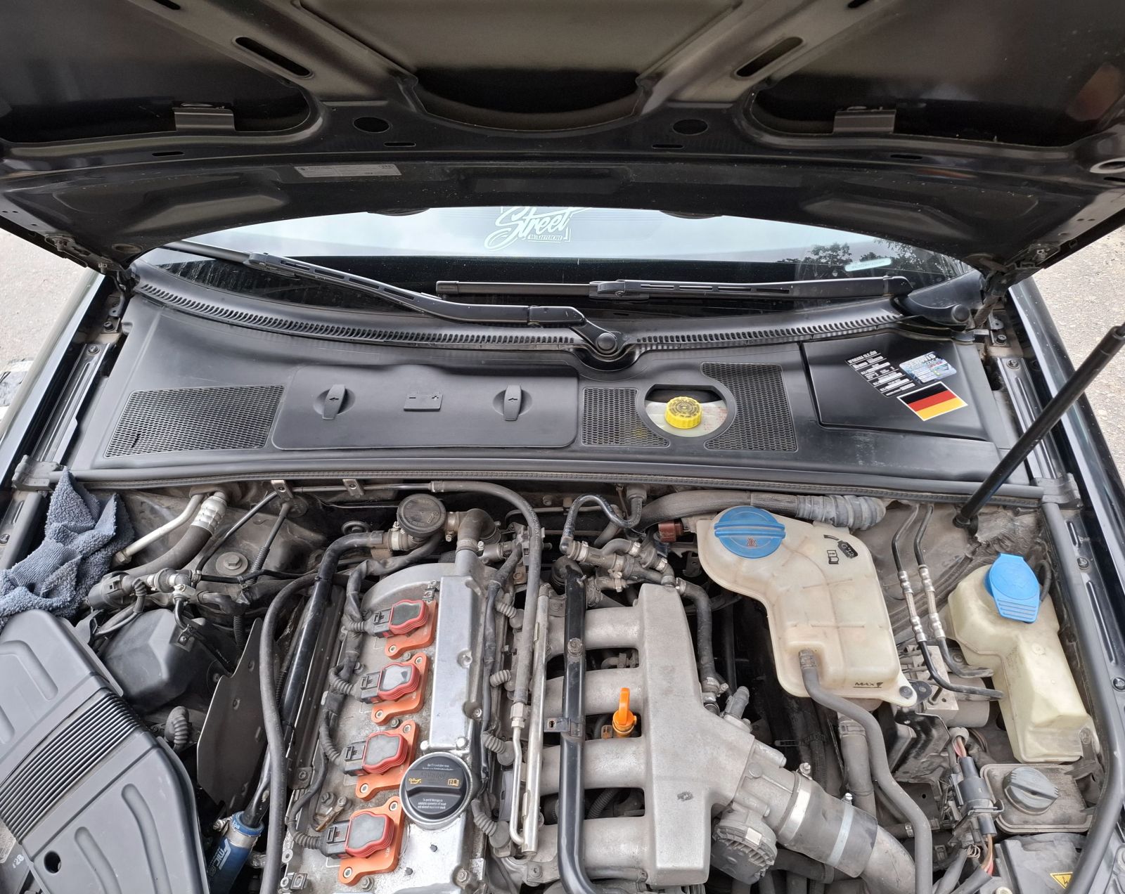

Dziś wymieniłem uszczelkę pokrywy zaworów, wybrałem erlinga. Nie udało mi się wymienić tylko półksiężyca i uszczelki pod napinaczem łańcucha bo nie ryzykowałem aby śrubka mi się urwała bo bym nie miał skąd wykombinować.
Poczyściłem wszystko wokół i będę obserwował. Pokrywa dostała czarny kolor i skontrolowałem kolejny raz jak wygląda odma.
Silnik jakiś czas po zakupie....
Aktualnie
Edytowane przez Gorczyk
