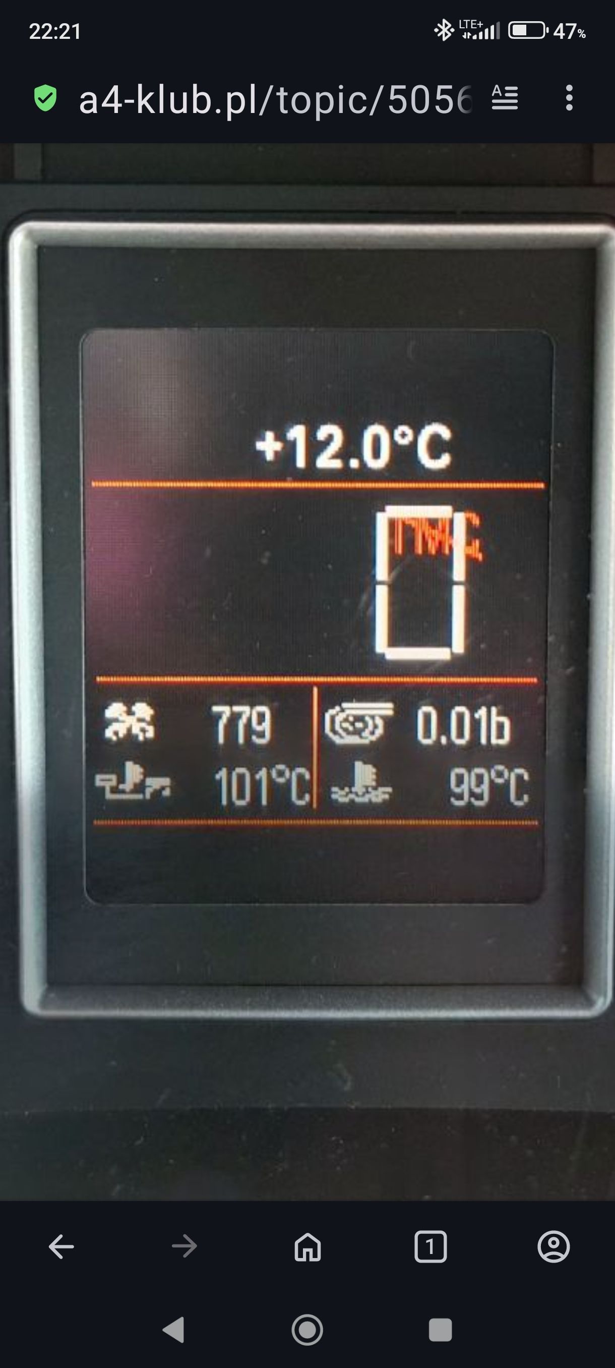

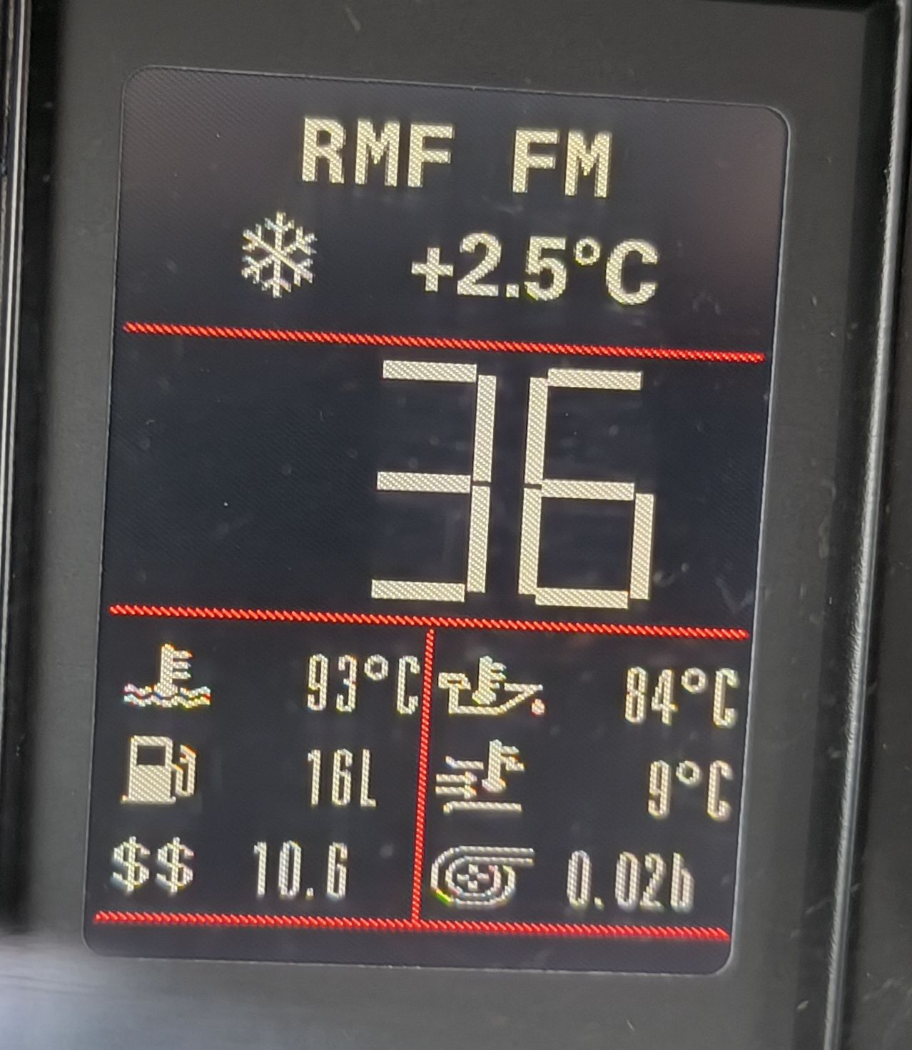

@GorczykDziwnie te ikonki wyglądają u ciebie. Nie miałeś zmienianego wyświetlacza? Twoje a moje
Screenshot_2025-09-27-22-21-30-679_com.opera.browser.thumb.jpg.bcb52374bf5c813d3677494b717dd90d.jpg
Edytowane przez Rob@k
Wydaje .i sie ze byl zmieniany wyświetlacz za poprzednika....

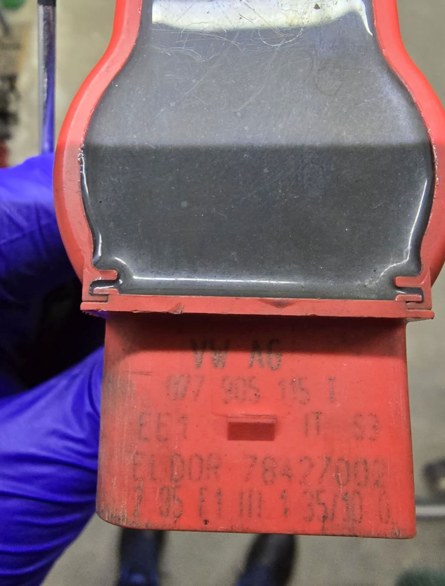

Pomożecie mi rozszyfrować jaki to numer aby kupić ewentualnie takie same ale nowe?
Numer części widoczny na obudowie to 077 905 115 T
Producentem jest firma ELDOR (numer fabryczny 78427002).
Edytowane przez egon47
Jeżeli zamiennik to BERU ZSE043 lub ZSE051 (czerwone) z 2,0/3,0,

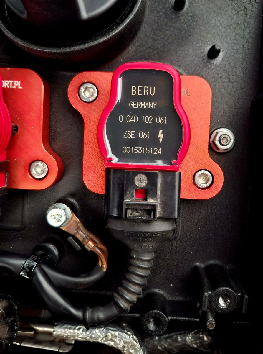

Tu po numerze który znajduje sie na cewek wychodzi ze z S4 ale to wtedy i tak dobiorę Beru po numerach. Dzieki za podpowiedź....
No I kolejne ngk zakupione tym razem Japonia, cewki Beru z oznaczeniem ZSE061, wychodziło że cewki które miałem były z V8.
No i tutaj sukces bo juz nie przerywa...
Ale obstawiam świece więc cewki stare schowane.

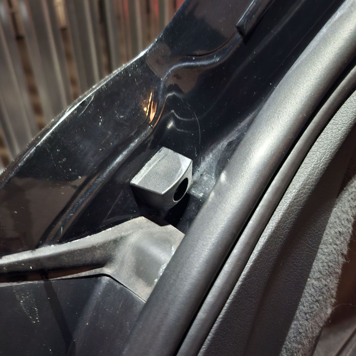

No odboje klapy kupiłem i dopasowałem od A38P, są ciut węższe ale ori od a4 juz dawno niedostępne.
