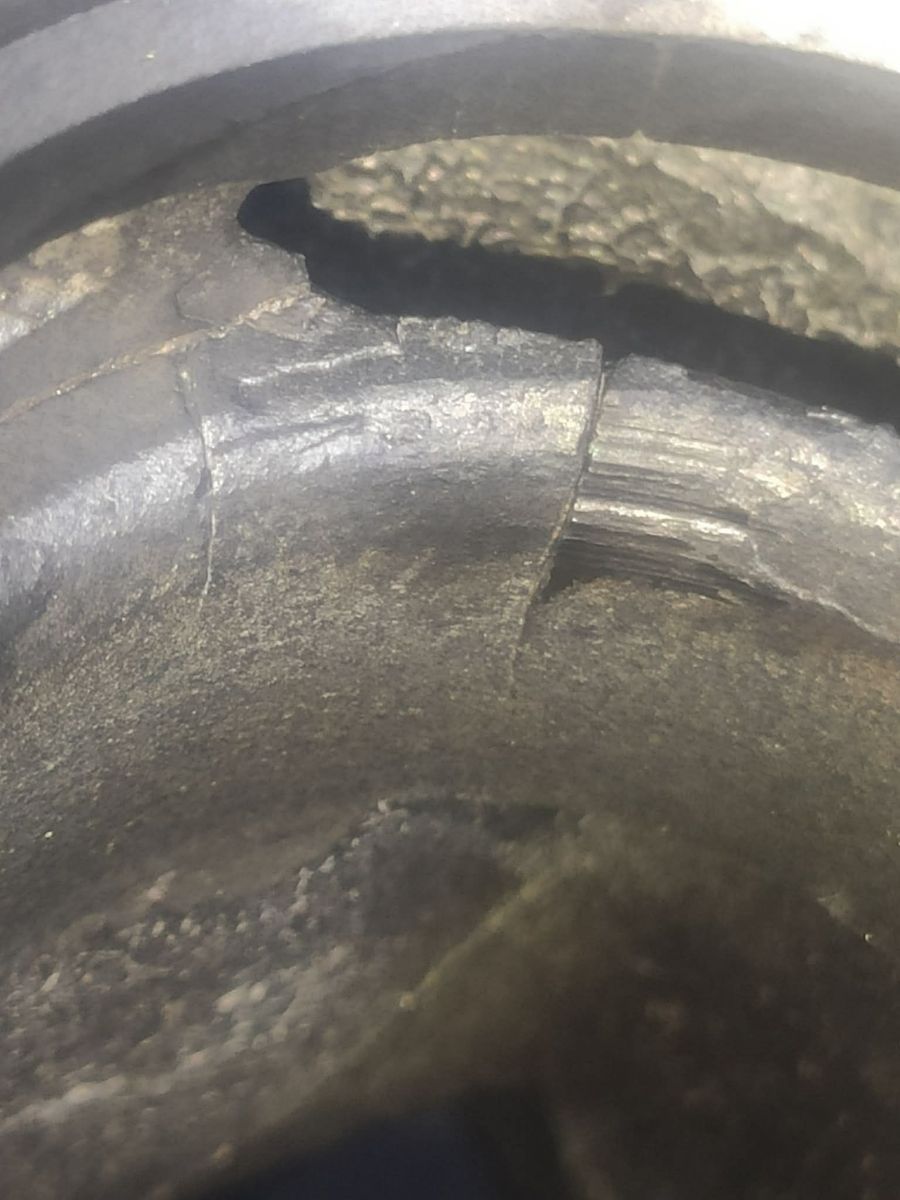

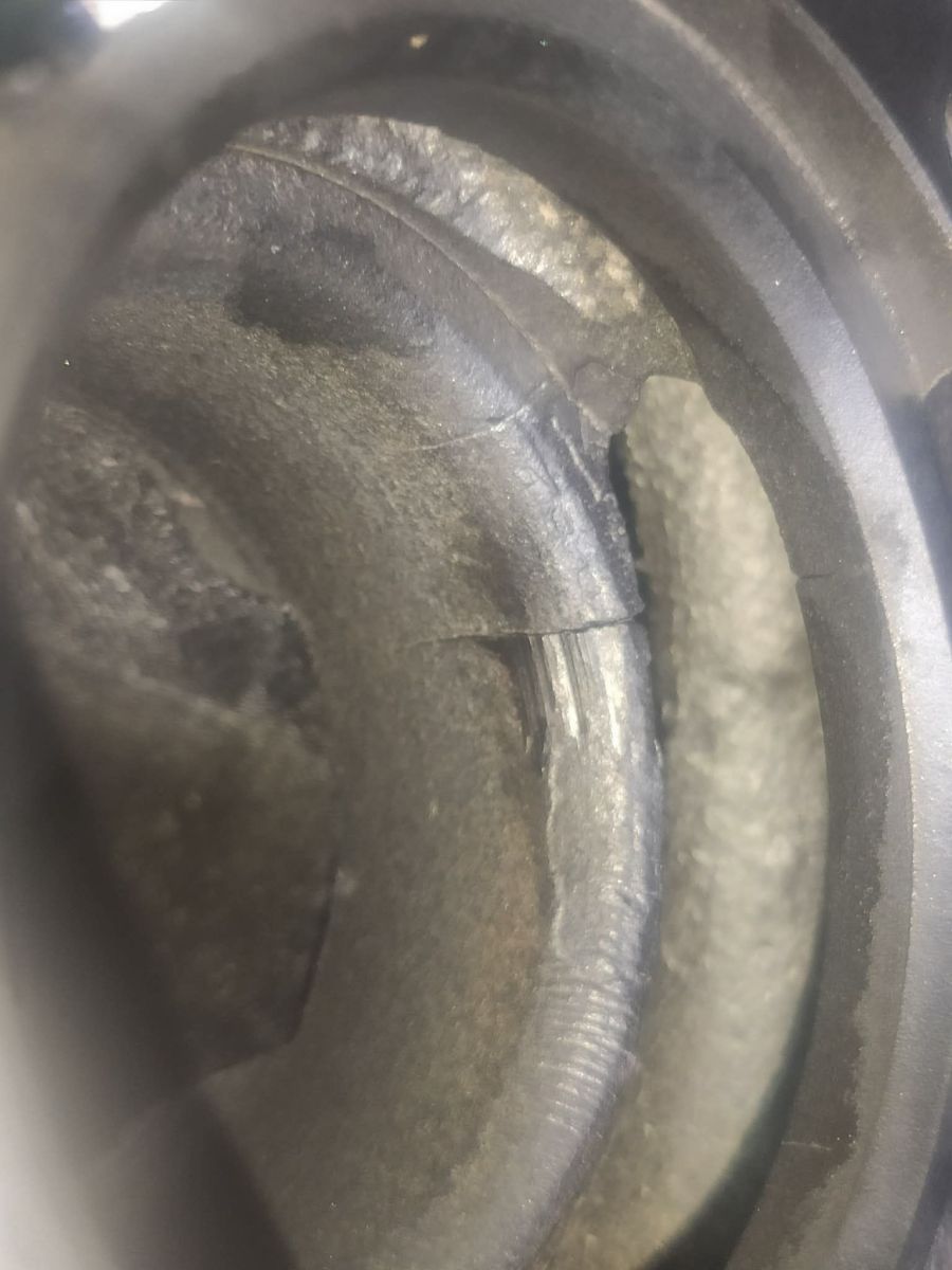

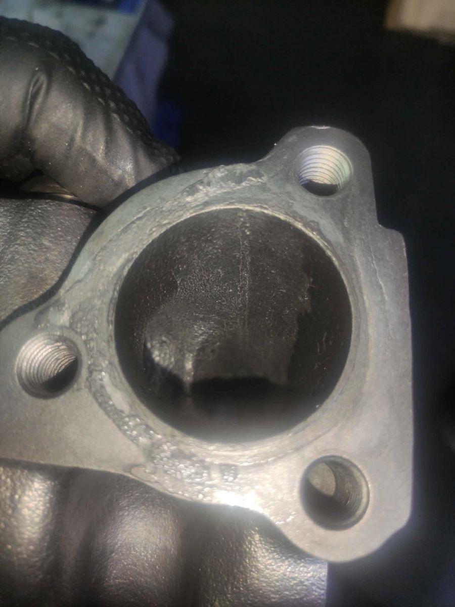

Ale żeliwo to złom, korpus popękany a jak wspominałem to uszczelka metalowa sie wtopiła... więc temperatury były tam kosmiczne.

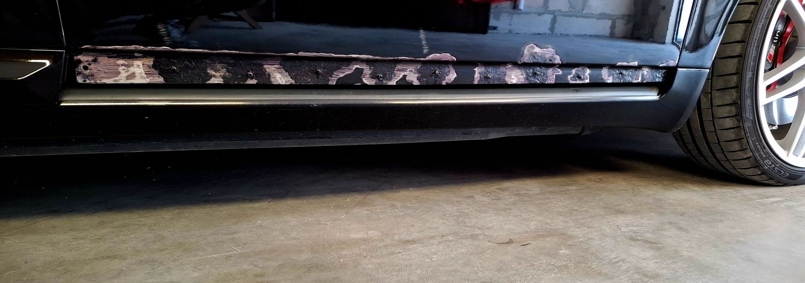

Cały czas oczekuje na turbo także dziś zamiast kościoła 😁 wymieniłem łączniki I gumy tylnego stabilizatora I zerwałem dosłownie ostatnia listwę z drzwi i zacząłem szlifować I przygotowywać pod szpachel. Dobrze, że to już ostatnie 😉

Dzisiejsza rozmowa z Geremim uświadomiła nam jak bardzo moje auto było pałowane do bólu.
Cała grucha to też złom, temperatura zabiła wszystko.

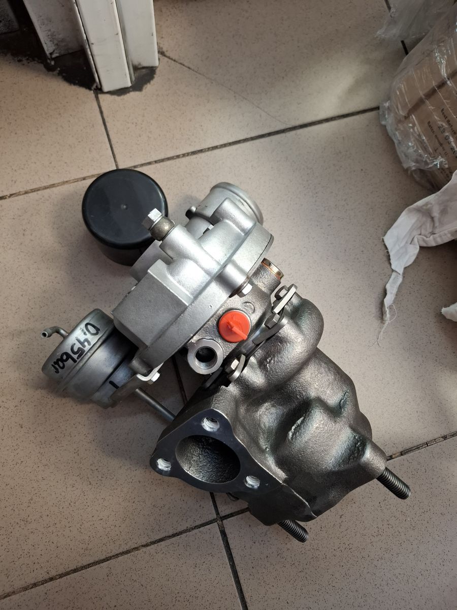

Ale najwazniejsze to to, że turbo jest w drodze do mnie i jutro powinno być na miejscu, korektę mapy Geremi wskazał jako pierwsza rzecz po odpaleniu i wyjeździe auta.
Mamy to!

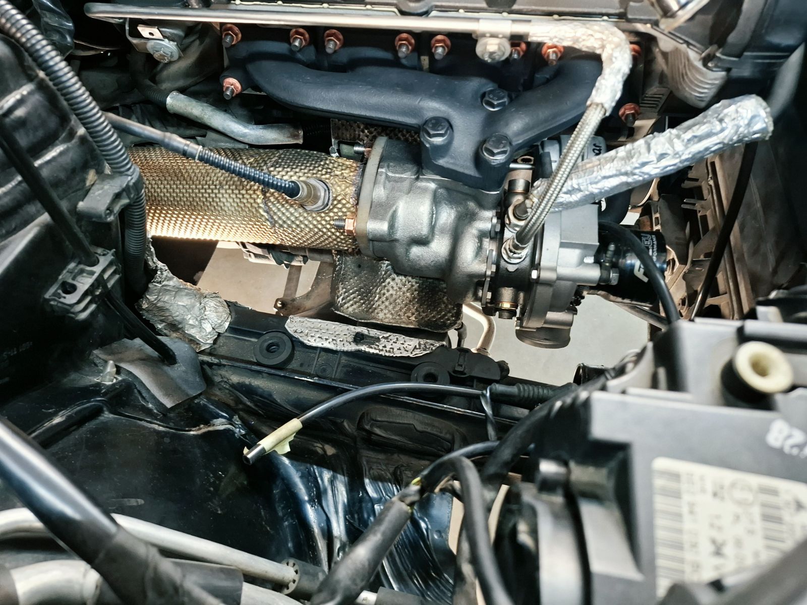

Udało sie zawiesić i poskręcać cały dolot od dołu, jutro reszta i odpalamy.20260625_162618.jpg
Macie jakies pomysły na koc na turbo, kupilem jeden ale to raczej na silniki poprzeczne I zrobiłem wtopę.
Auto odpaliło i przeszło przegląd, takze jestem zadowolony, tak jak compsport mowił auto nie przeładowuje i czek nie wyskakuje 🫡
Ale logi zrobię aby porównać parametry.
