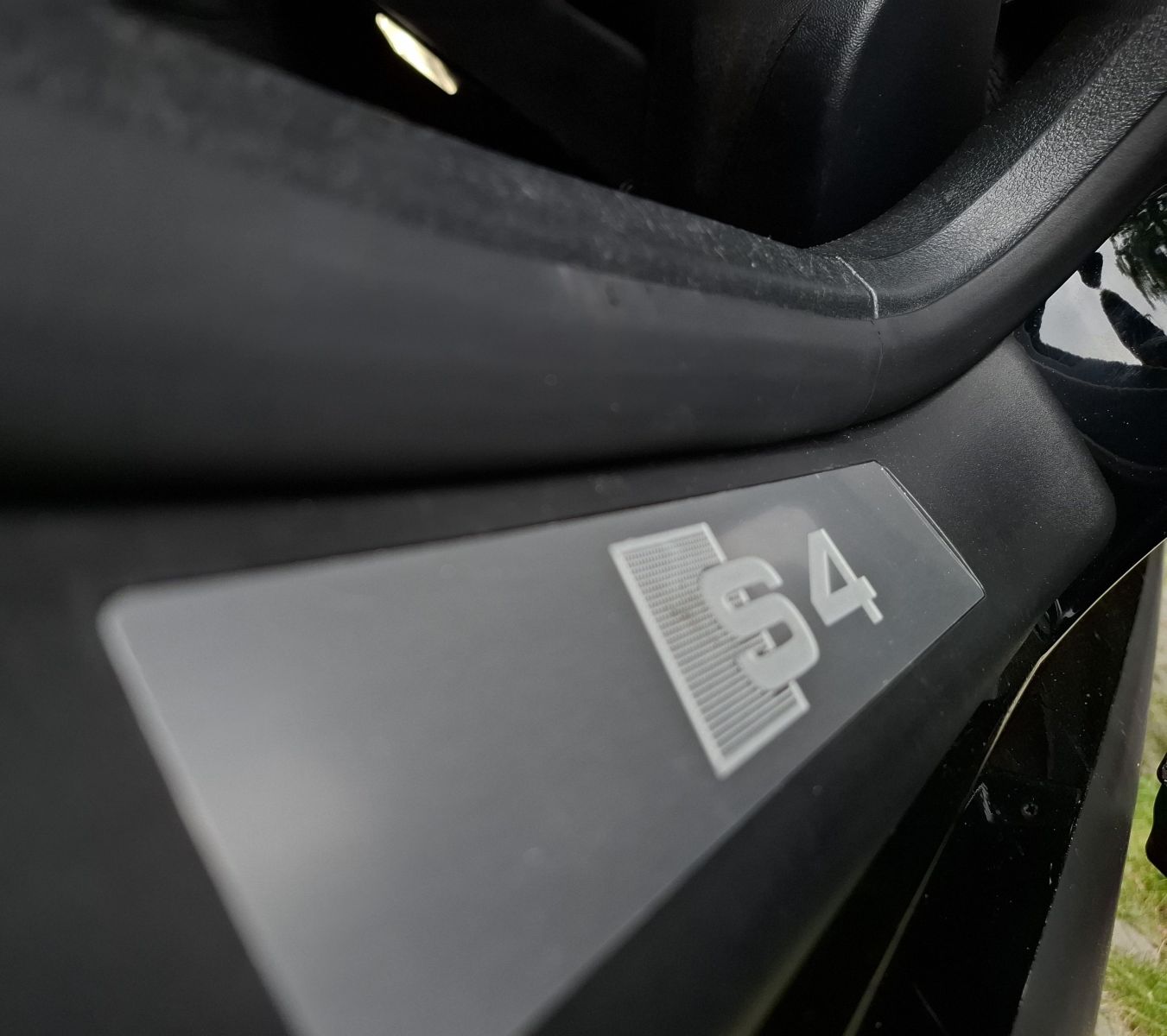

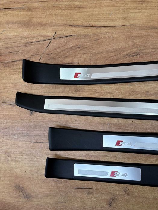

A rzutem na taśmę trafiły się listwy new ori wklejane w plastikowe listwy z S4, musiałem sobie wymienić 😉
Szkoda, że z B6.
A to nie wiedziałem. Do b7 inne były?
Z B7 są z czerwonym znaczkiem.
listwy s4 b7 w Twojej okolicy? Sprawdź kategorię Motoryzacja
Czyli podobne z czerwonym znaczkiem jak s line.
Ogólnie jedne i drugie mi sie podobają 💪
Dzięki za pokazanie.

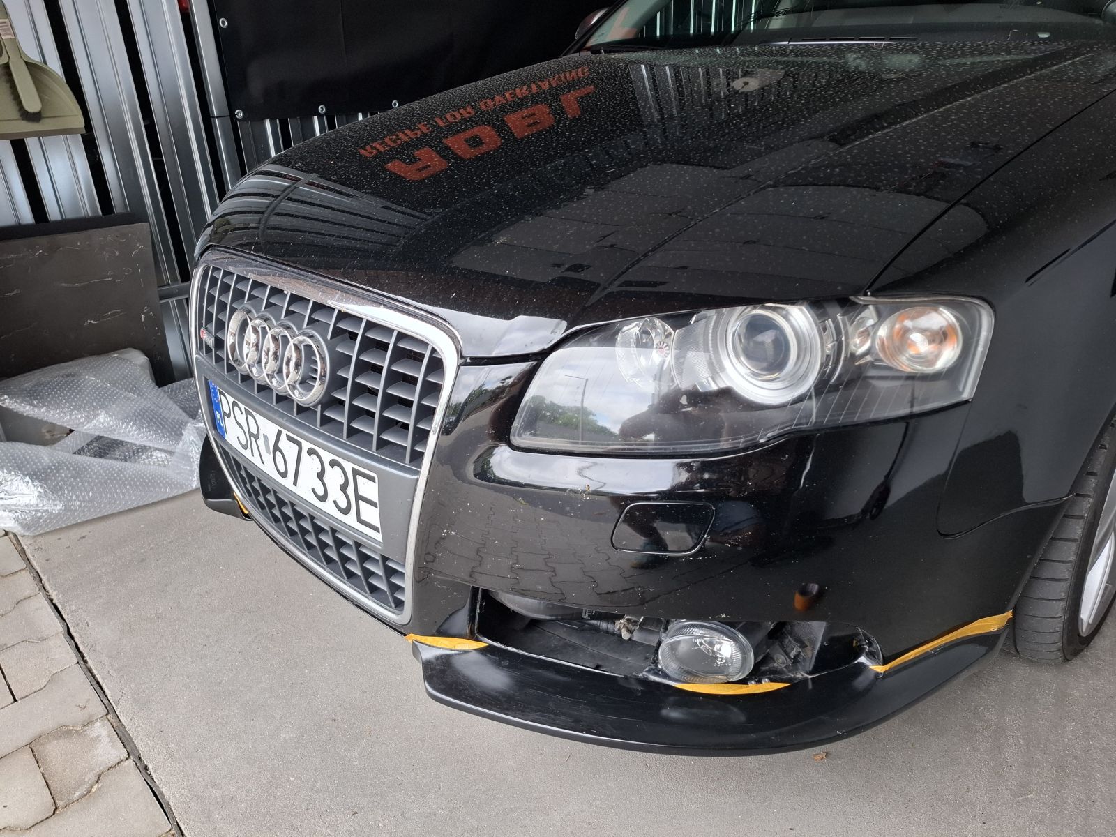

Jakiś czas temu wpadły dokładki zderzaka, troche roboty przy nich będzie bo mam jeszcze w planie coś dorobić na styl riegera, ale czy się uda to trudno powiedzieć 🤨
How are you going to attach it so it doesn't fall out at higher speeds? Maybe it's best with river nuts, which you'll be able to unscrew and tighten as if it were made that way in the factory.
I was thinking about making rivet nuts at the bottom so I could unscrew them. And double-sided tape at the top.

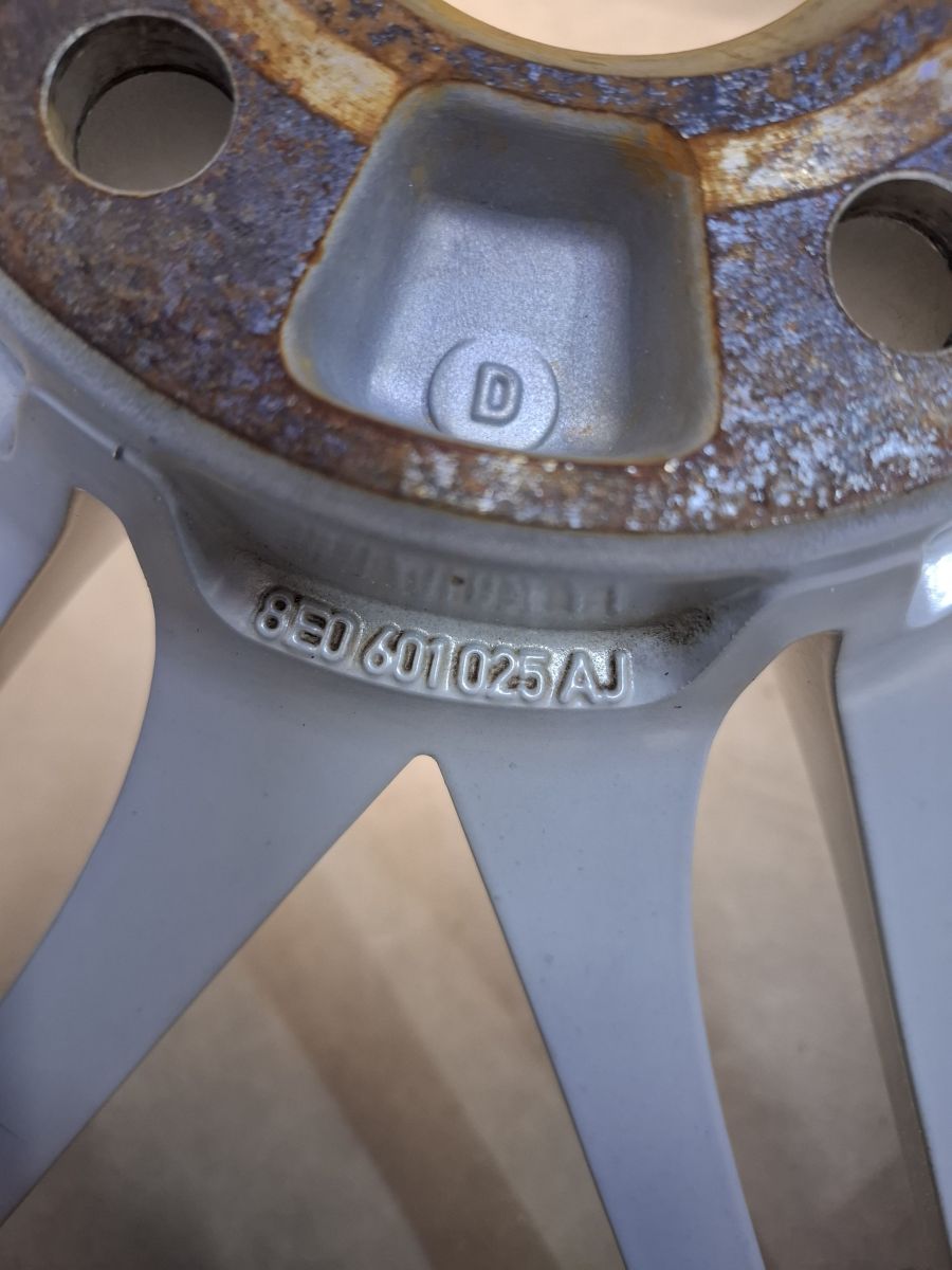

Co to jest za felga? ET? J? Rozmiar? Numer części?
To ori koło z rs4 ale parametrów juz nie znam 😓
Jeśli ori RS4 to 19" 9J et29
A jak mam teraz 7.5J 17' 225/45 na dystansie 20mm a chce 8J 18' 225/40 ew 235/40 to z jakim ET szukać? Żeby spasować albo bez dystansu albo z jego wykorzystaniem. Bo w obecnej konfiguracji mam na zero z nadkolem.
Mam 8Jx18 ET 30 i przód jest na równo, tył delikatnie schowany. Przynajmniej jest mniejsza szansa na obcierkę błotnika o oponę. Zawieszenie 1BV.
Byly dwa rodzaje kolega ma te drugie 8J x 19H2 ET29

Powoli też już kończę dopracowywać dokładki zderzaka, może w tym roku pokaże finał.

Wymiana chłodnic przebiegła gładko. Zderzak zawieszony i wyregulowany lepiej niż ostatnio 😉
Jedna strona dokładki już przypasowana, finalnie przygotuje ją i bede oklejał folią.
