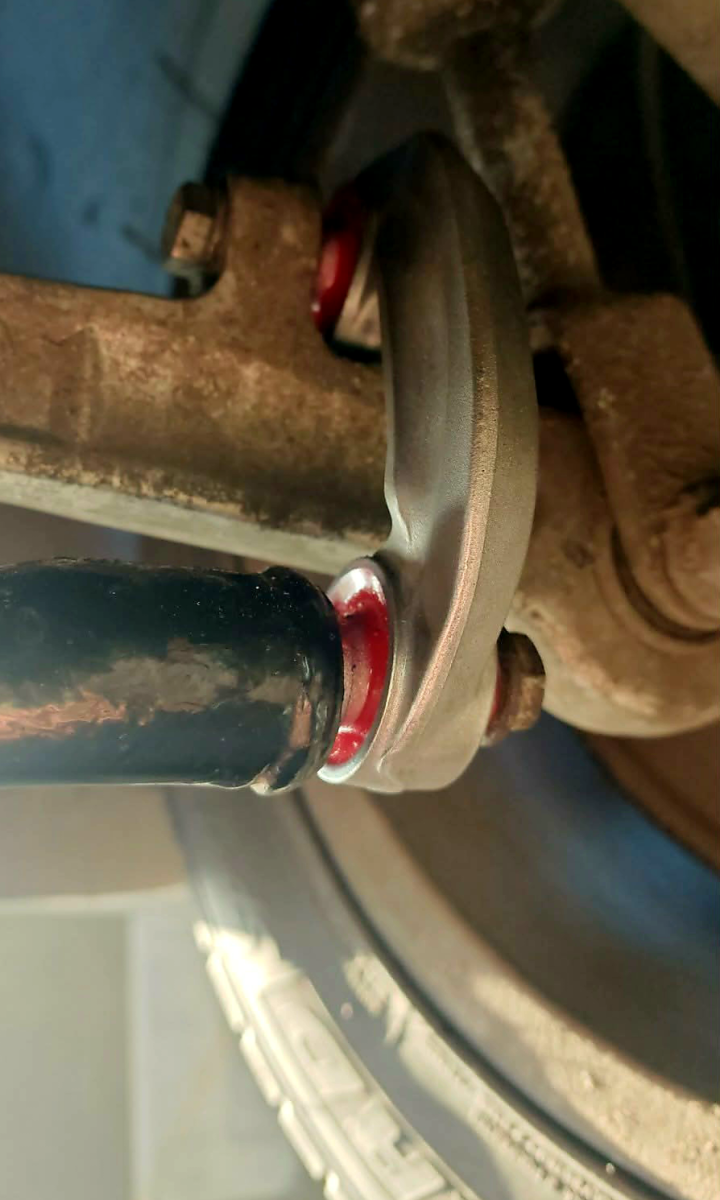

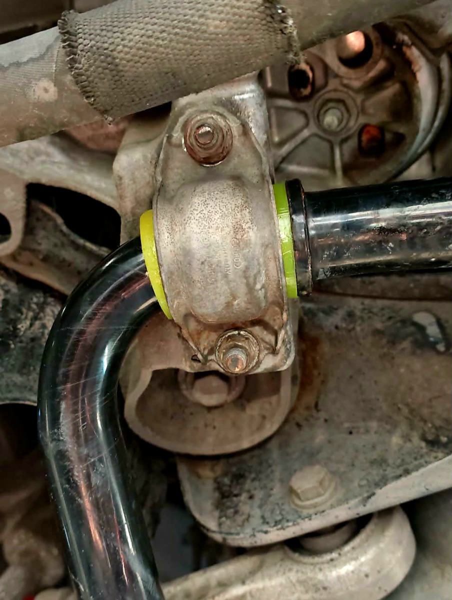

tuleje widze najtwardsze, jak z lacznikami jest, jak zadeklaruje sie wyslac im swoje to tylko ori przyjmuja?
Z tym jest ok akurat bo miałem podobny problem i myslalem, że tylko ori ale typ z allegro zrobił mnie z ori łącznikami i zadzwoniłem do nich, po rozmowie z Panem, który naprawdę zna się na rzeczy zaproponował abym kupił najtańsze łaczniki i je wysłał bo i tak będą zalane poliuretanem, tak też zrobiłem.
Daj znać jak odczucia z jazdy.
Dam znać na pewno, mam nadzieję że wyeliminuje pukanie przy okazji. Na tył też będę zakładał.
I po temacie. W 90% wszystko ucichło. Ogólnie gumy na stabilizatorze były już sztywne i luźne.

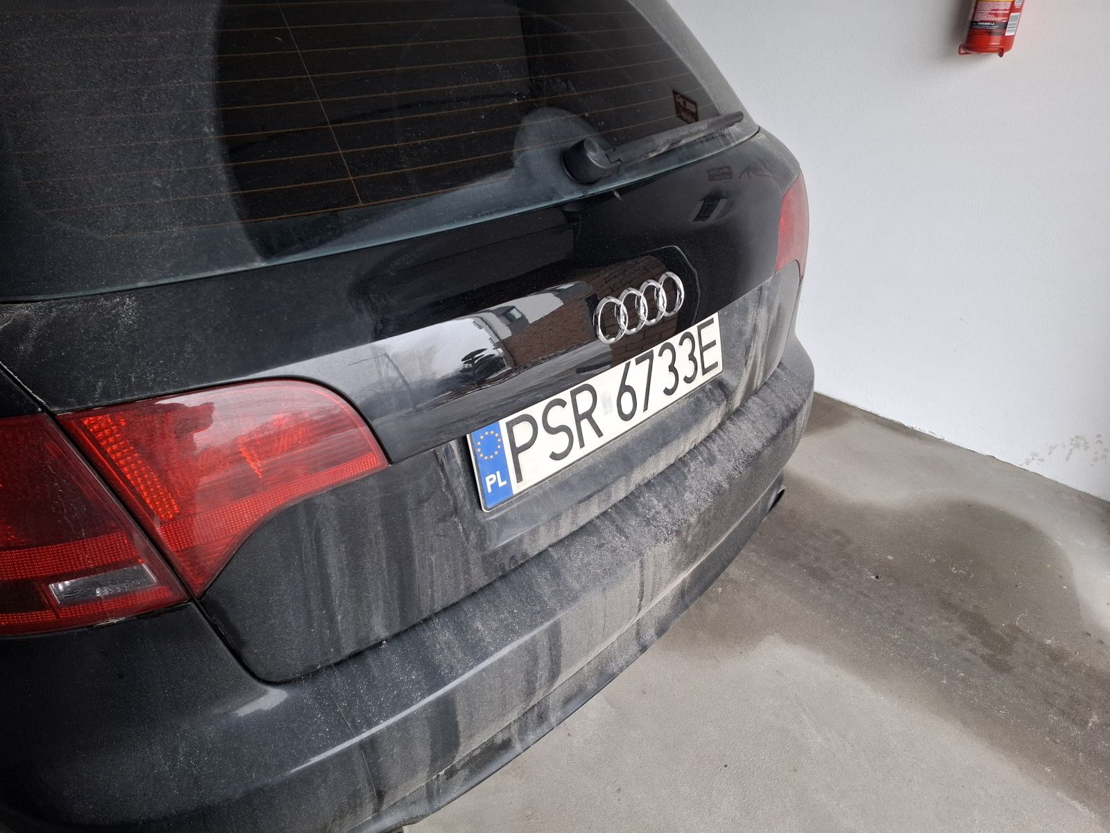

Wpadł spowrotem znaczek na klapę w orginale bo jednak z czemu nie ogarnęły 2 miesięcy 😉

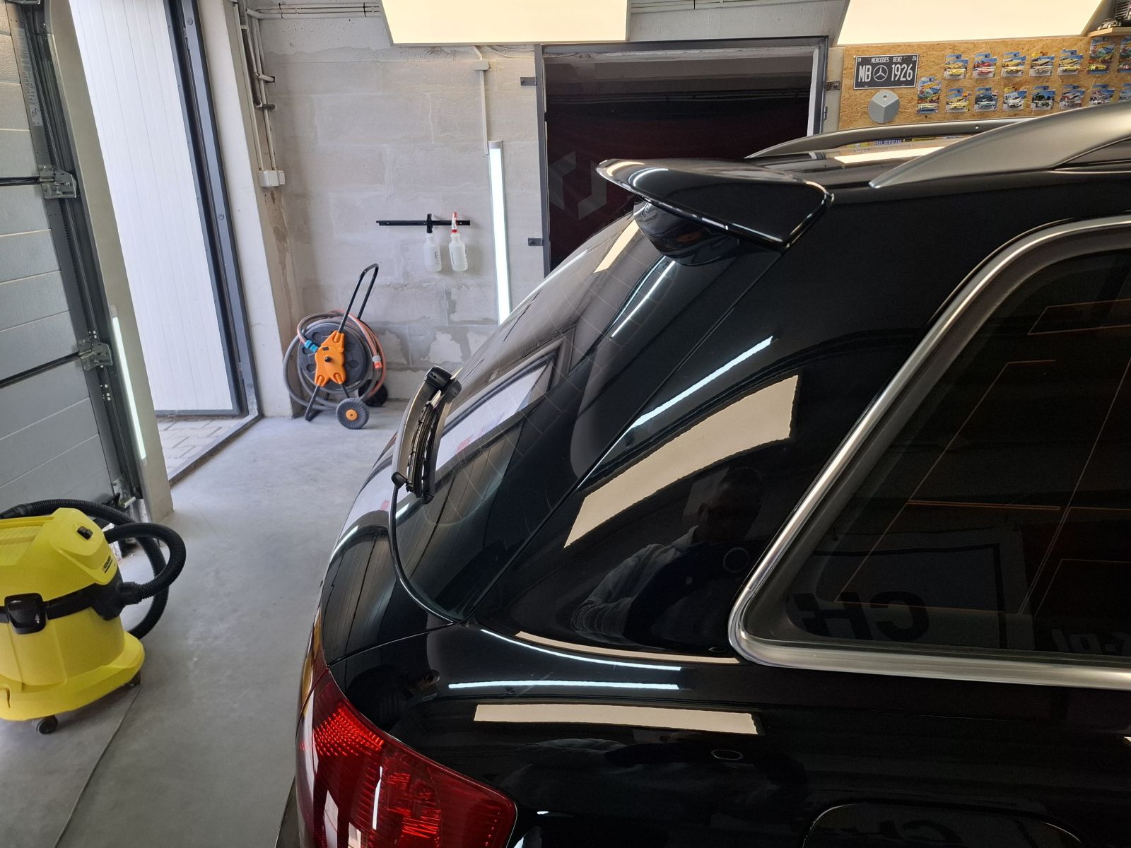

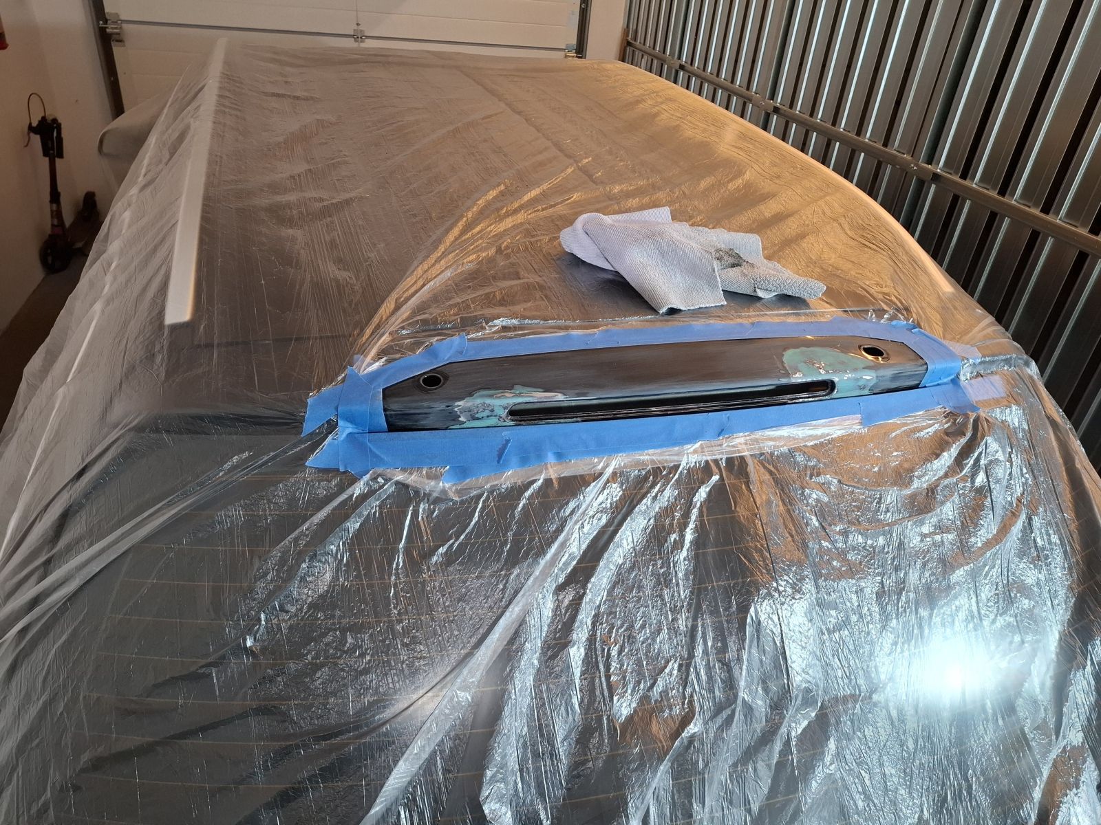

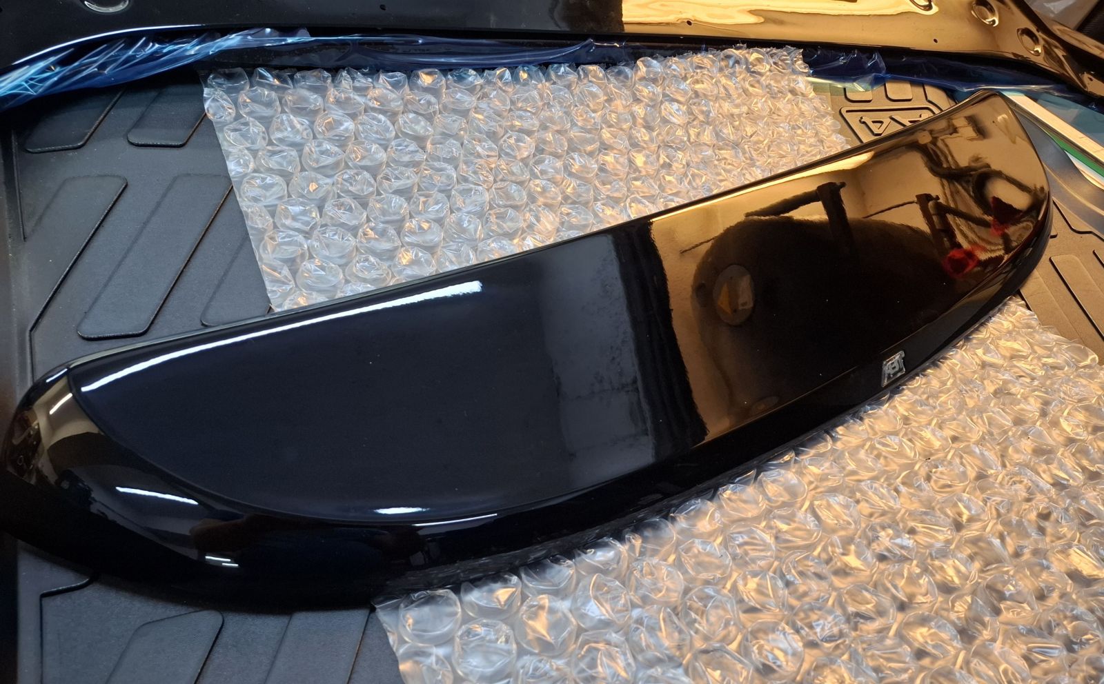

Lotka wymalowana, więc mam nadzieję, że w jakis weekend montaż.

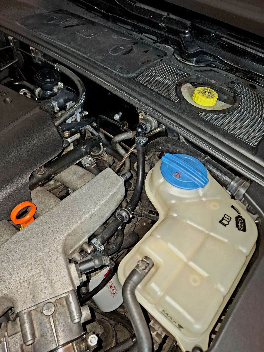

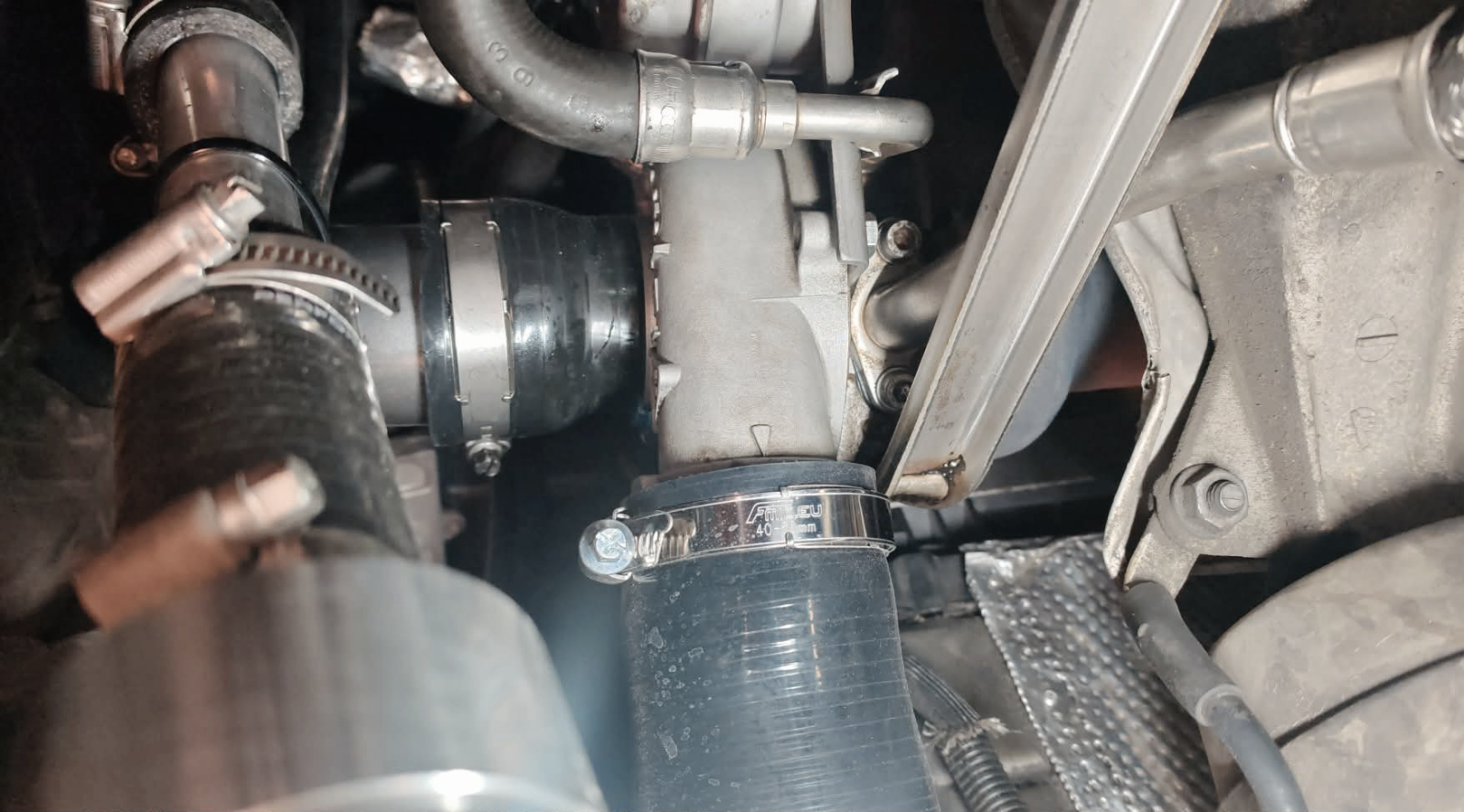

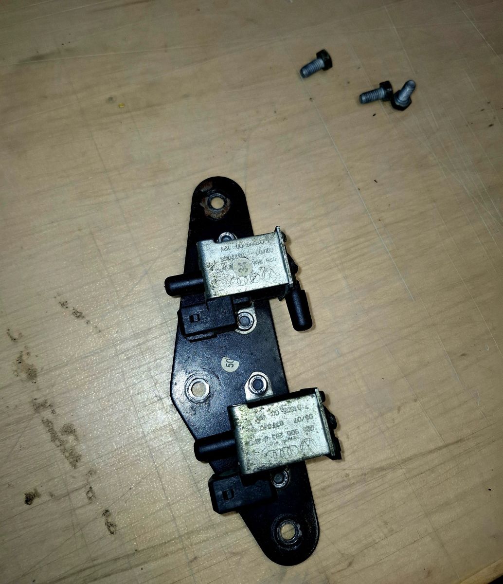

Przy okazji czyszczenia odmy I wymiany kolanka, zaworka, trójnika itd. Wywaliłem ezektor, na drugi strzał zostaną usunięte zaworki z pod kolektora, miejsce które się przy tej okazji uzyska pozwoli na wymiane kolanka już bez większej ilości używania słów na K. 😁
No to zaworki usunięte, wymiana kolanka odmy I trójnika teraz nawet bez demontażu przepustnicy, trochę ten makaron pod kolektorem poukładałem i jest przejrzyście.
moglem w sumie tez to robic jak kolektor robilem i krociec, dostep byl 🙄
Ogólnie da sie to wywalić bez zdejmowania kolektora ale ja nie mam tez juz pompy sai i kombizaworu.

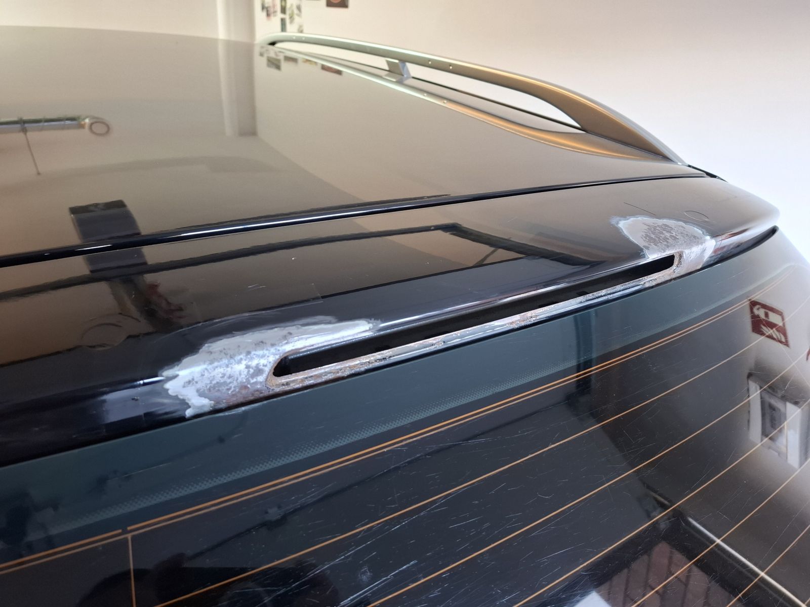

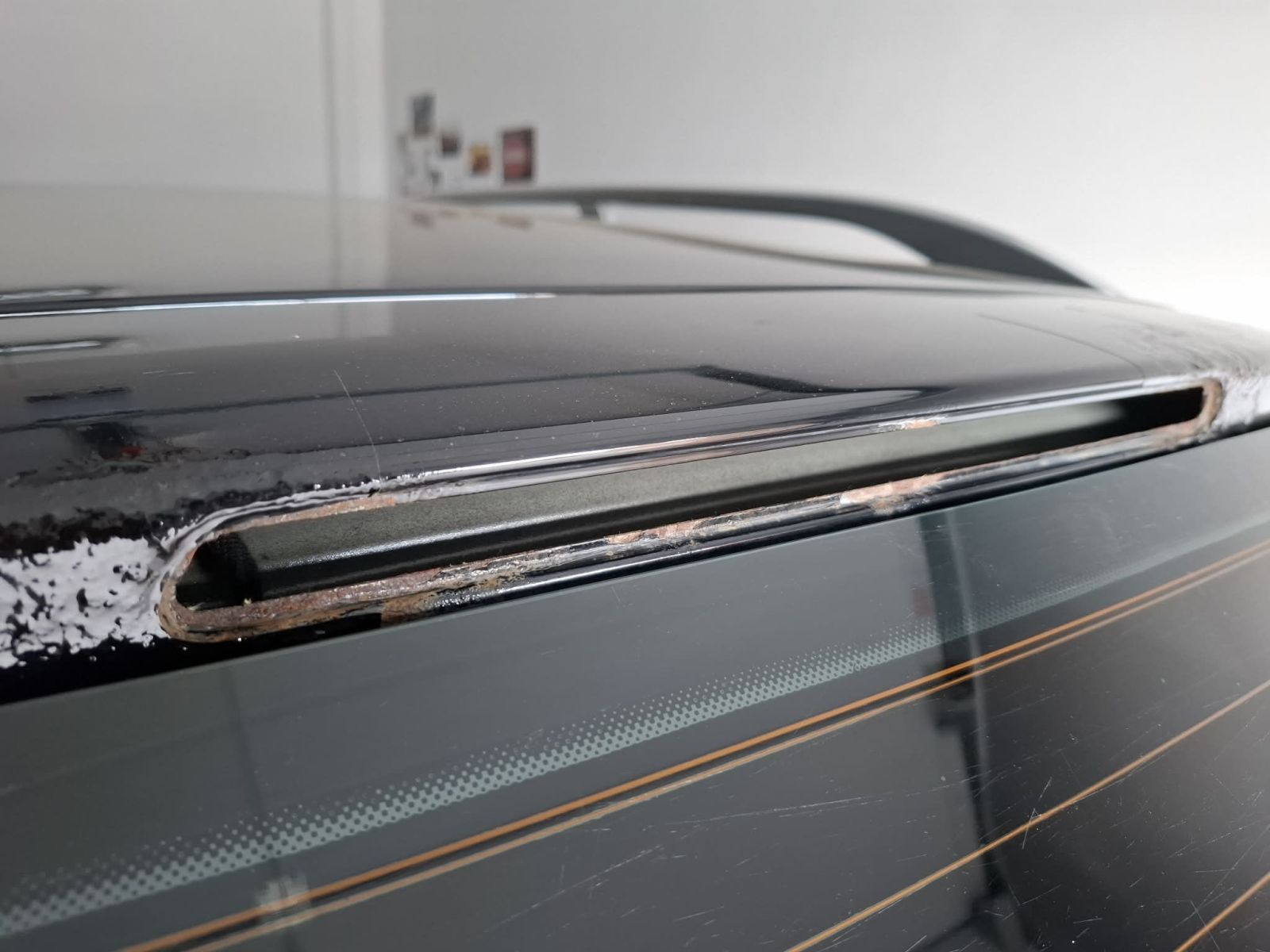

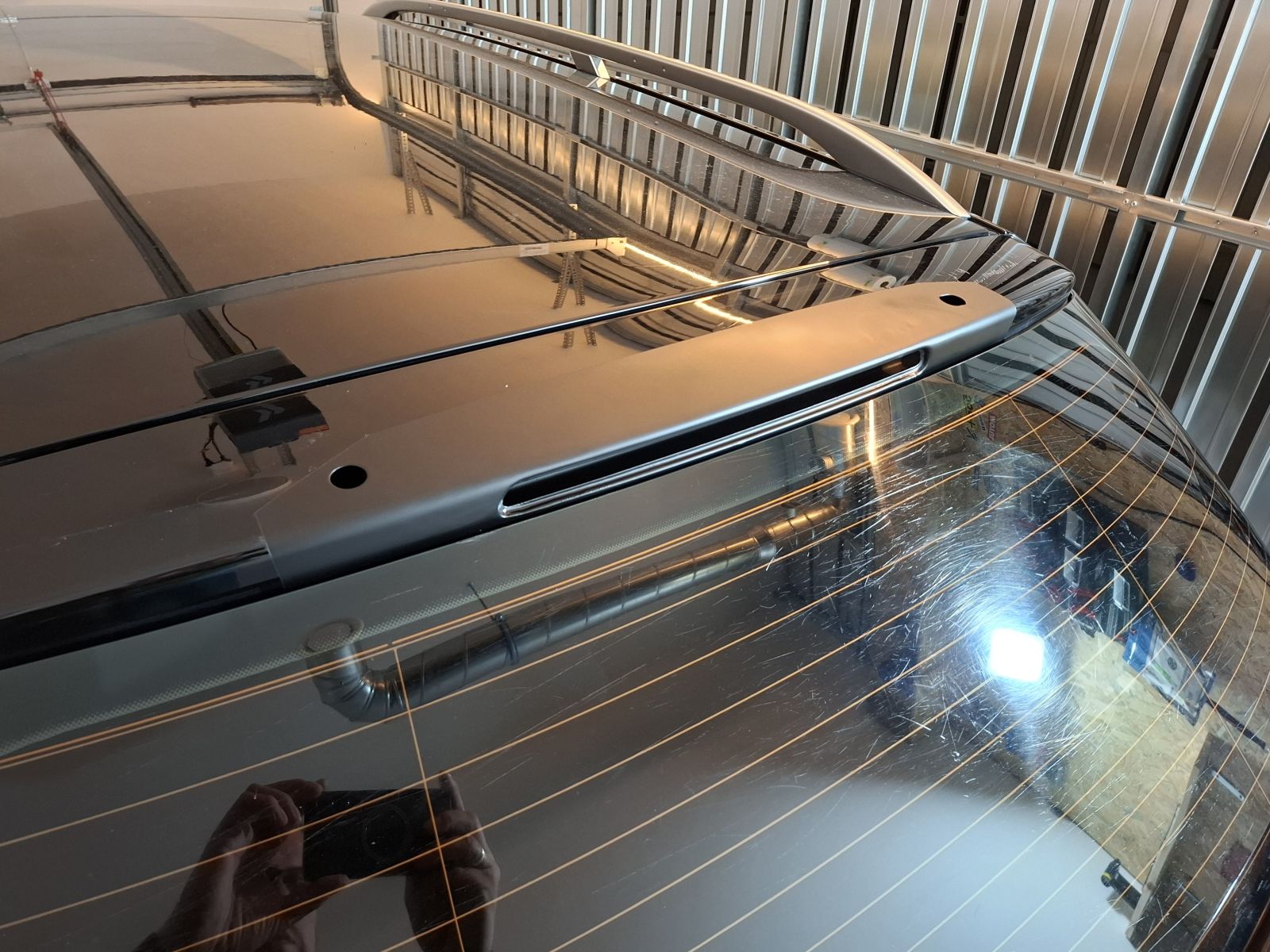

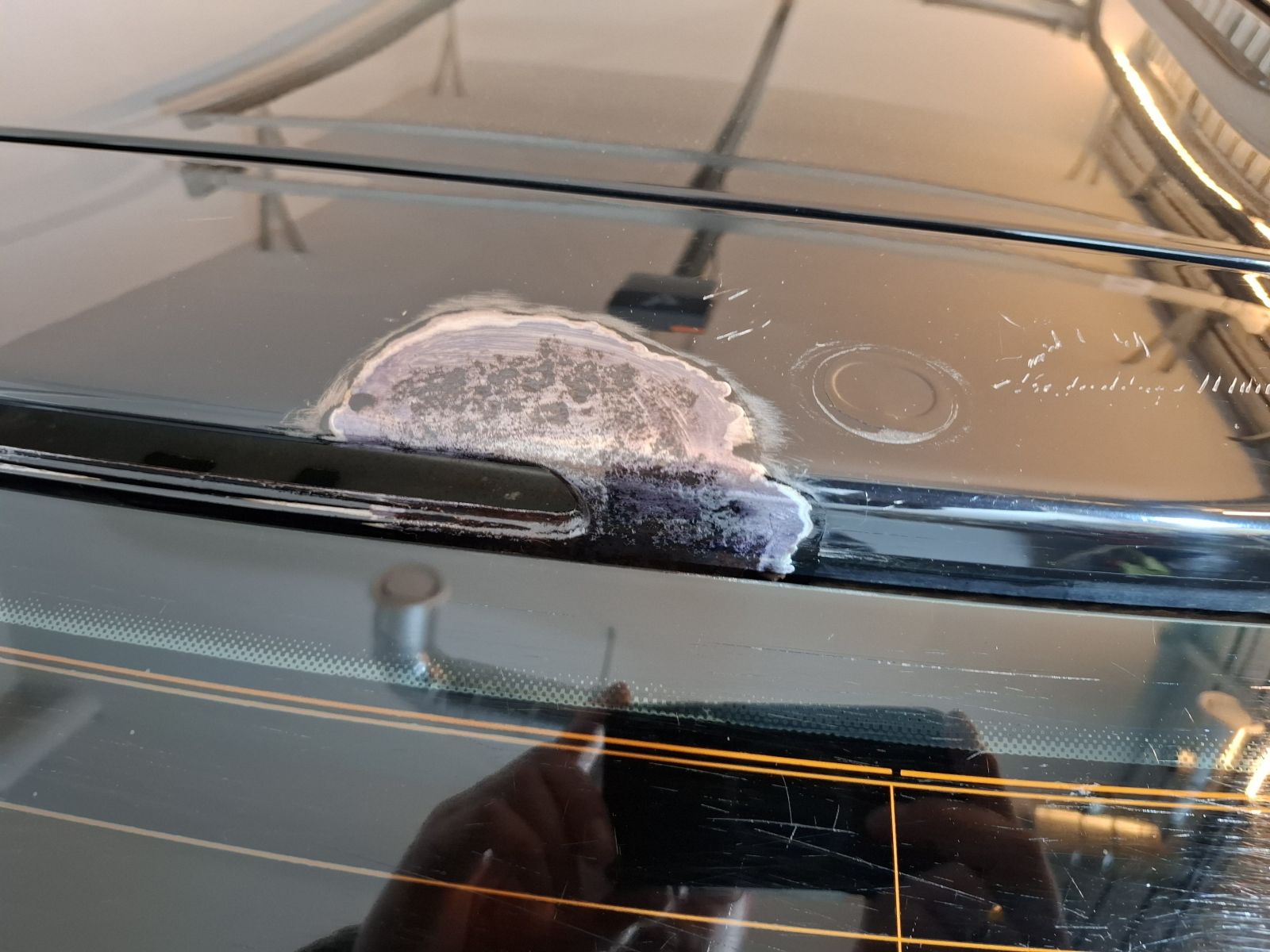

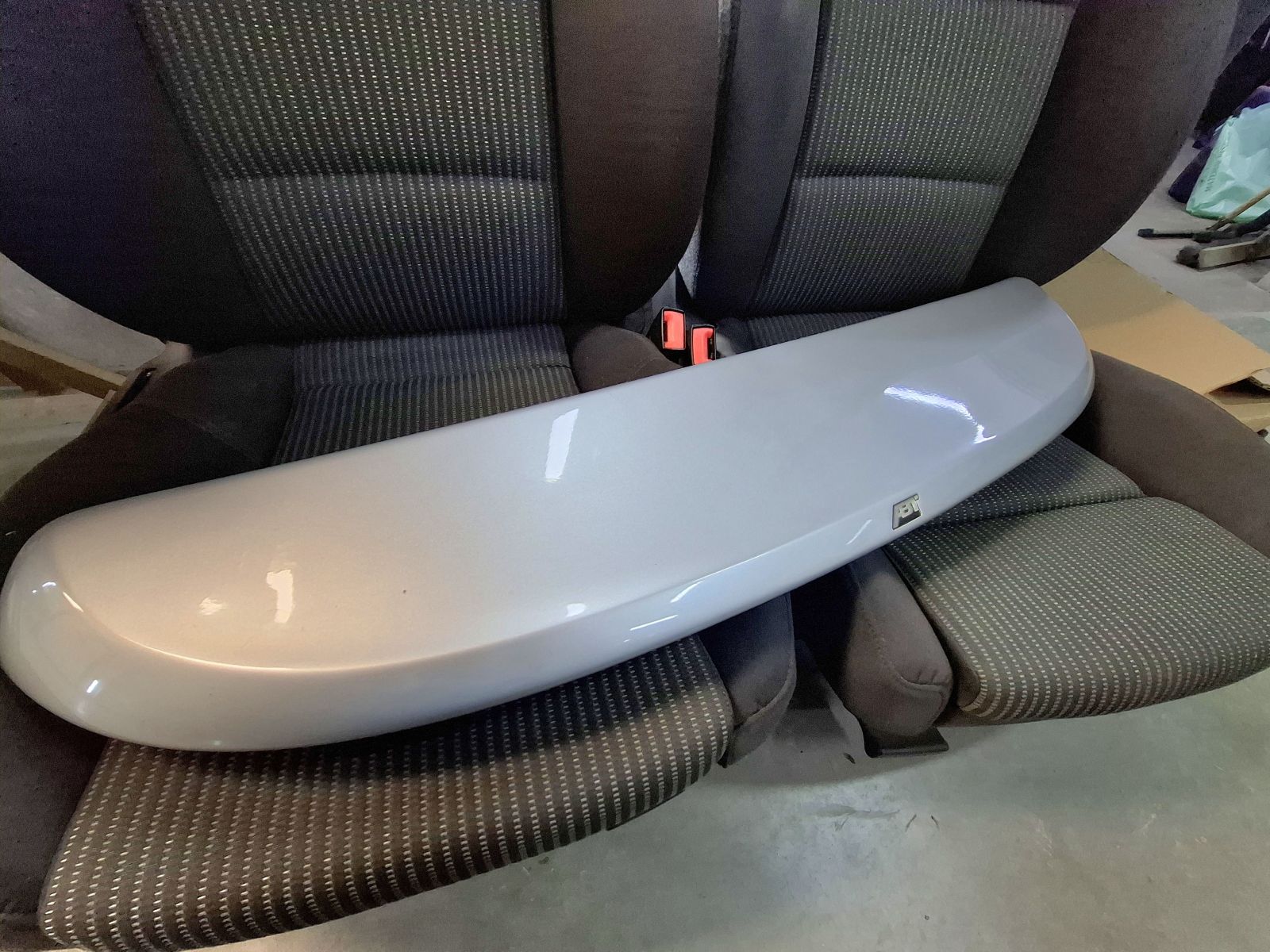

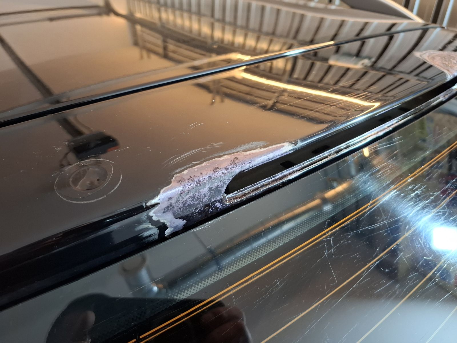

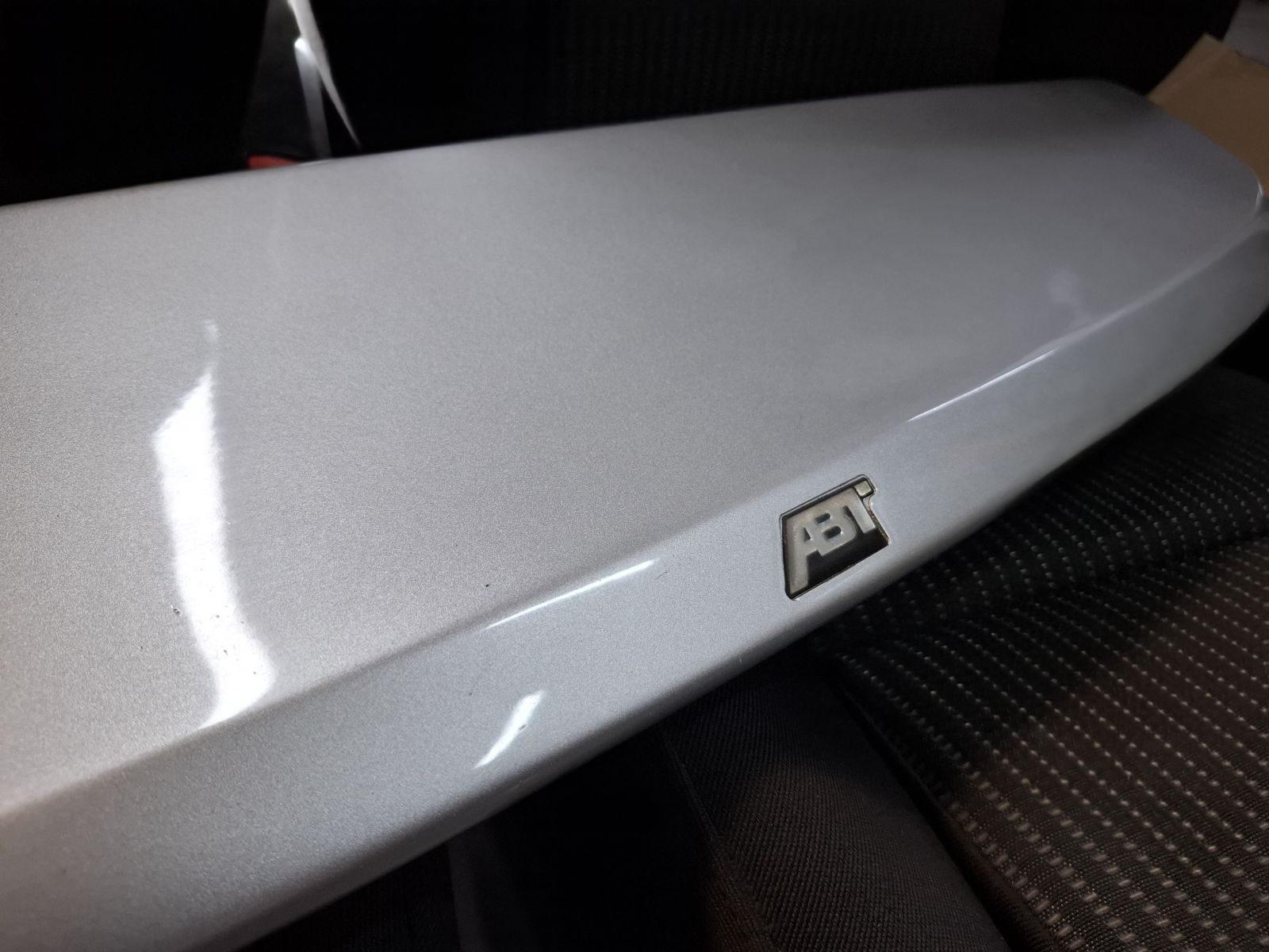

Zabrałem się za demontaż lotki s line no I moim oczom ukazał się bałagan 🫣
20260312_194951.jpg20260312_194946.jpg20260312_162731.jpgMessenger_creation_751F3DB9-CD8D-4433-9A7B-3A6F0915232B.jpeg
Udało sie to ogarnąć i finalnie lotka ABT znalazła miejsce 😉
Wleciały też obowiązkowo nowy stop ale tym razem ciemny.

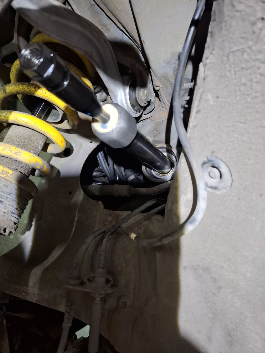

Oczywiscie w ostatnim czasie wymieniłem dolne wahacze i końcówki kierownicze, ustawiłem zbieżność i znów nastała cisza.

no ładnie tak ruda szalała ale grunt że ogarnięte 🫡

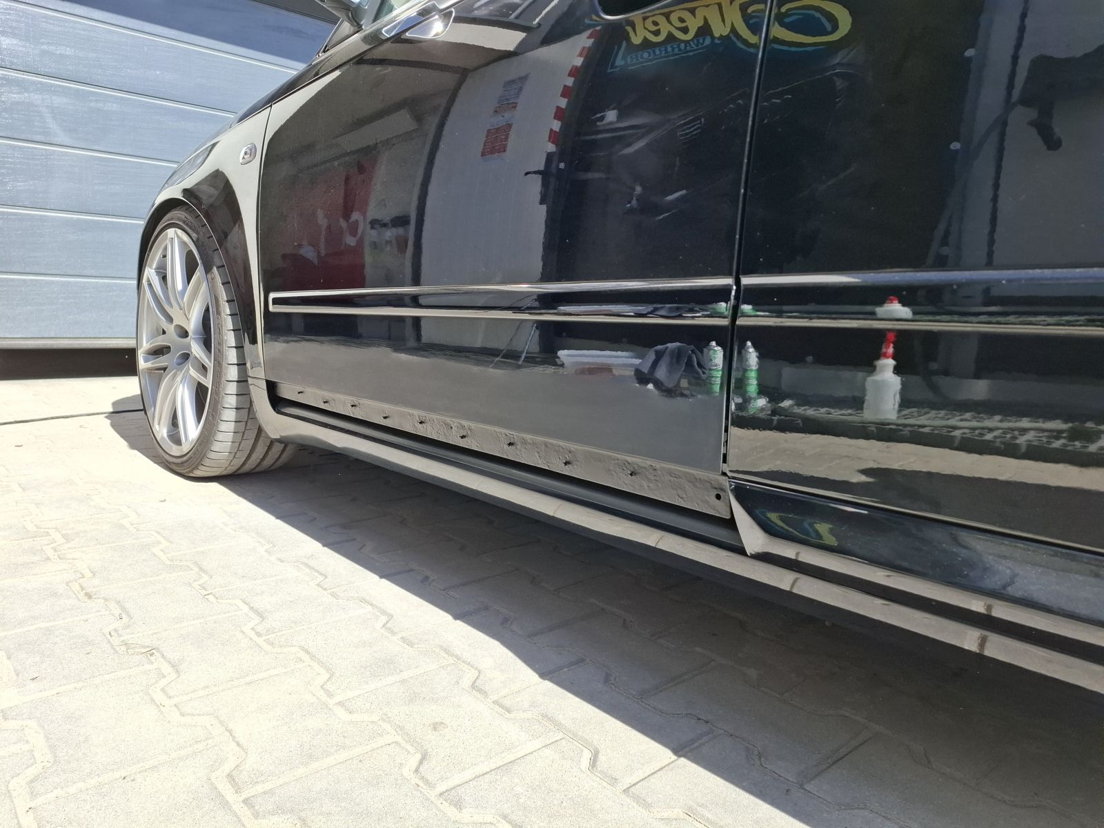

Mam też doły drzwi do ogarnięcia i chyba tez samemu bede się starał to zrobić, może się uda 🫣

Wymiana całego zawieszenia w przodzie, zbieżność wyszła perfekcyjnie. Jazda teraz z nie pukającym zawieszeniem to poezja 😁

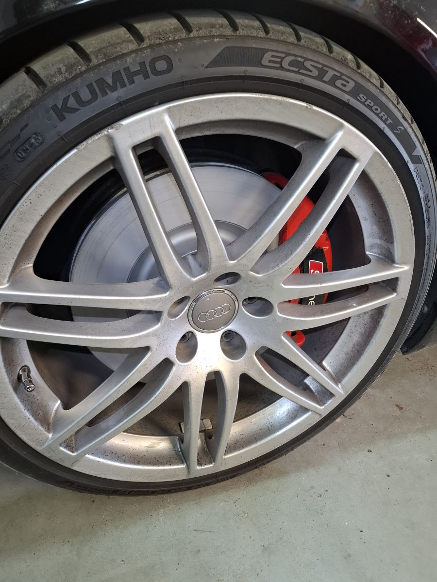

Wymieniłem też tarcze i klocki, byłem problem z odkręceniem zacisków bo w sumie to od wymiany przez poprzednika minęło chyba 6-7 lat wiec wszystko stało dęba 🫣
Zostały mi jeszcze gumy i łączniki tylnego stabilizatora.
Usunąć rudą z ostatnich drzwi pod listwą w między czasie.
