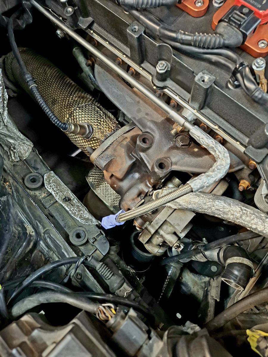

Dziś turbo finalnie poleciało do geremiego, udało się wyciągnąć, luz na wirniku jest wyczuwalny ale bardziej boję się o pęknięta gorącą stronę bo coś tam widać ale poczekam na obdukcję 🫣
Jutro ciag dalszy...

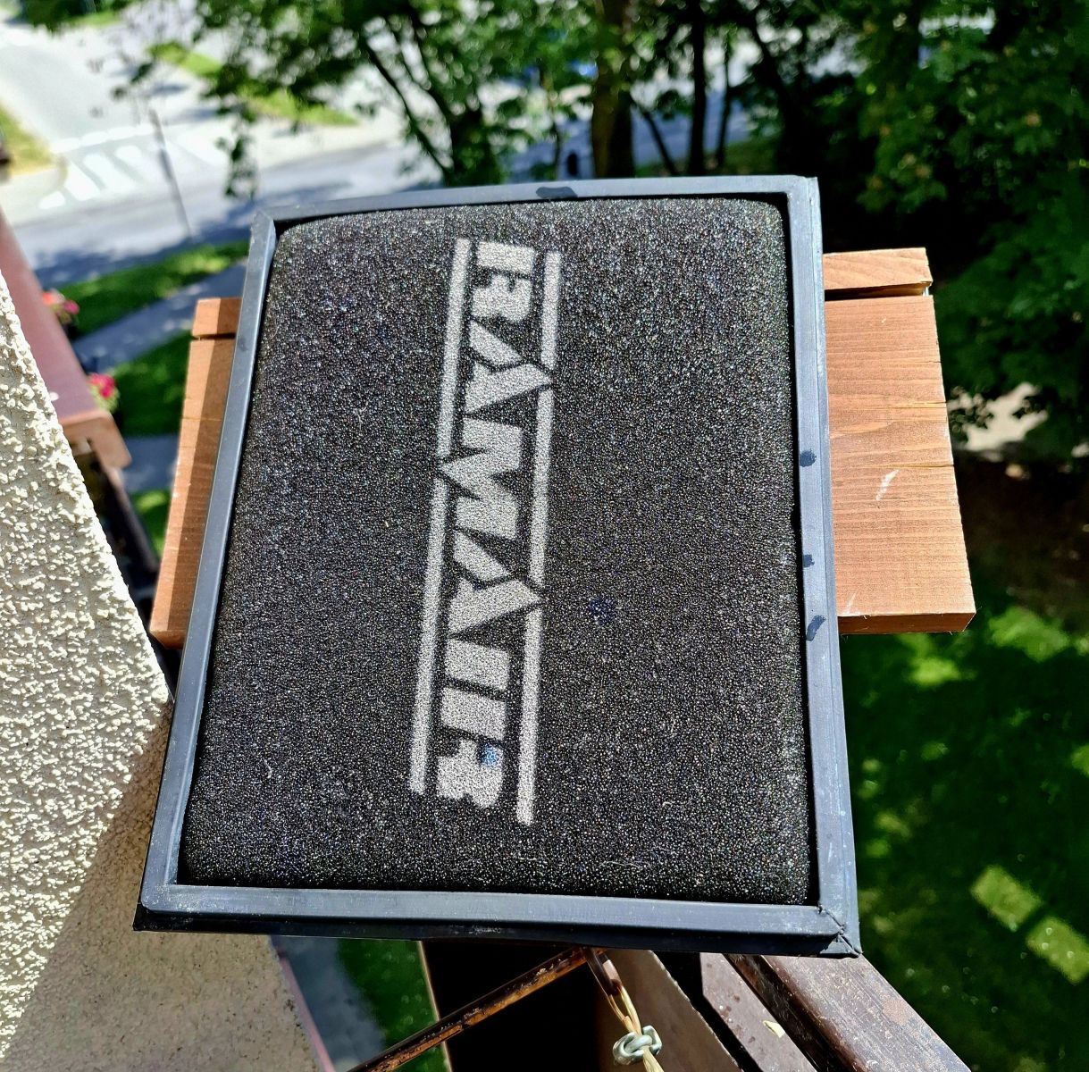

Filtr już wyprany 😁

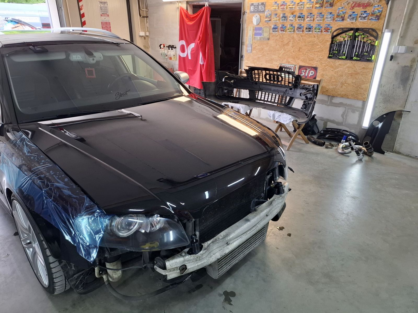

No to dziś ściągnięty zderzak i wywalone uchwyty zderzaka te z regulacją, są nowe.

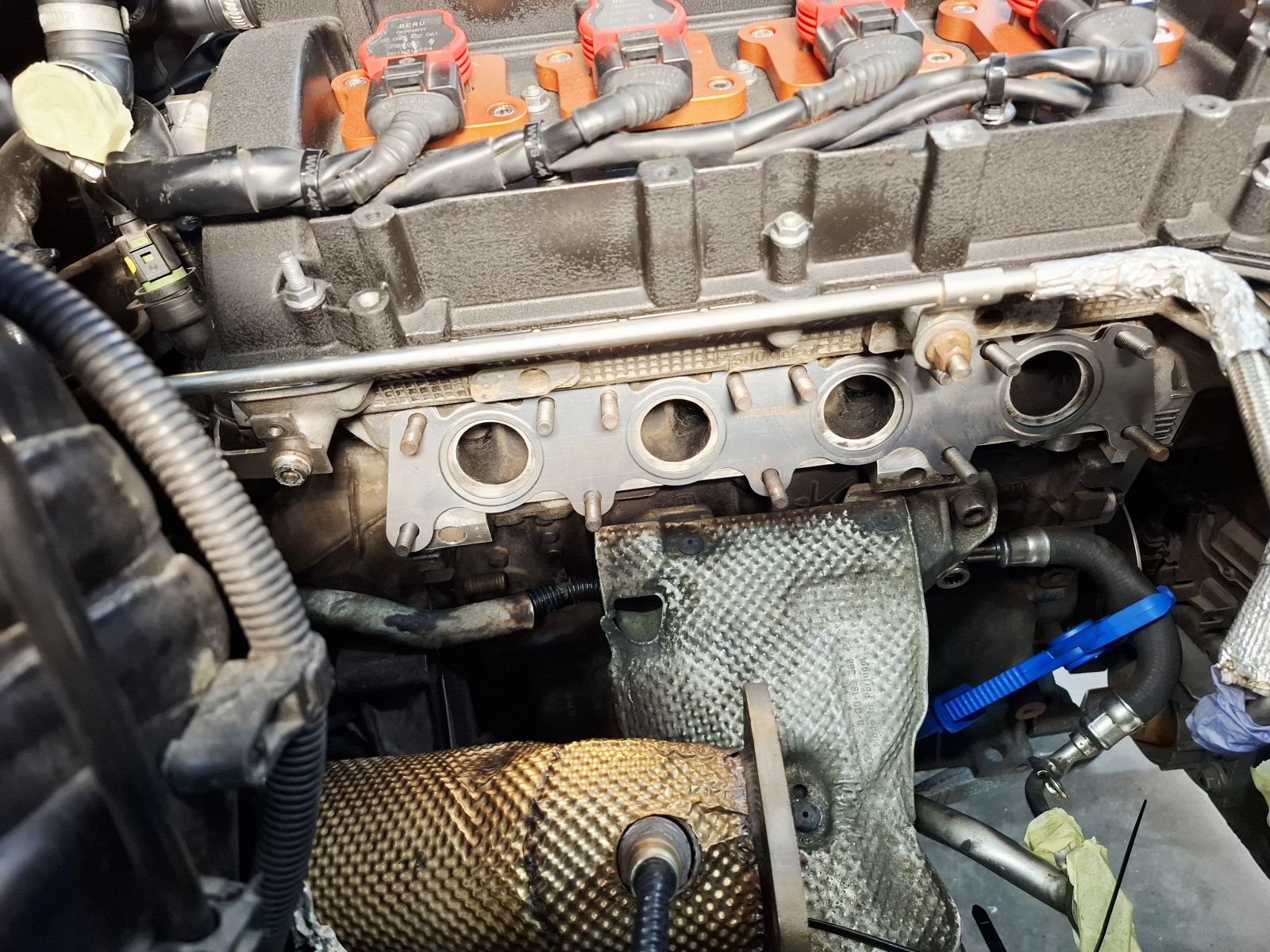

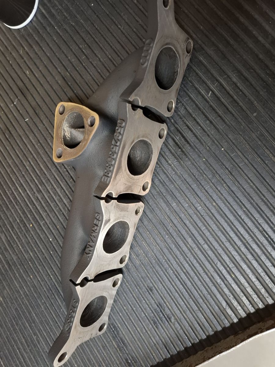

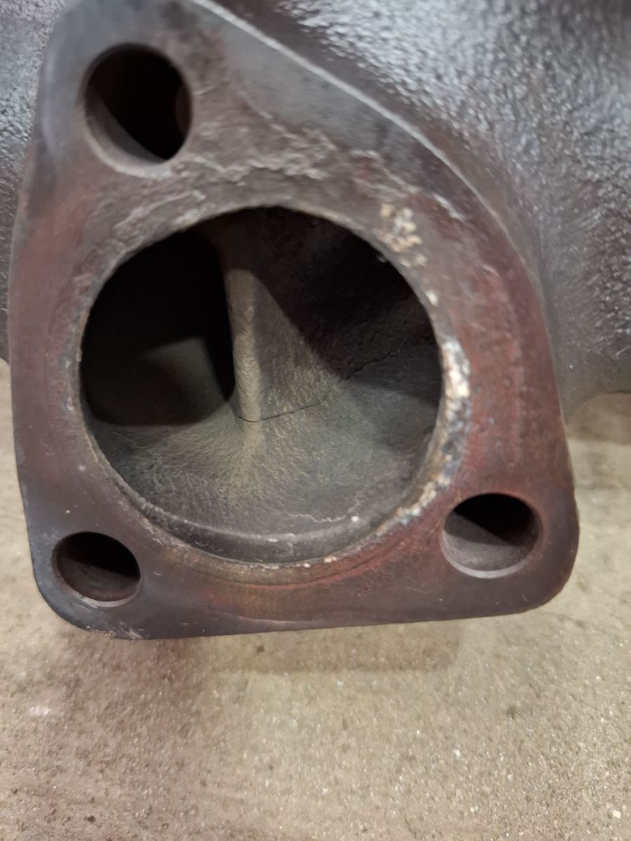

Kolektor wydechowy ściągnięty no I oczywiście standard pęknięcie jest.

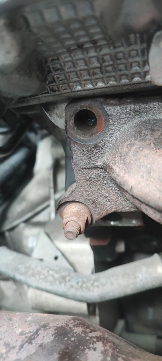

2 szpilki z kolektora zerwane i będę musial się nimi zająć 🫣
Olej zmieniony z filtrem i uszczelką czujnika poziomu oleju.
Kolejny etap to sklejenie zderzaka i wyczyszczenie układu dolotowego.

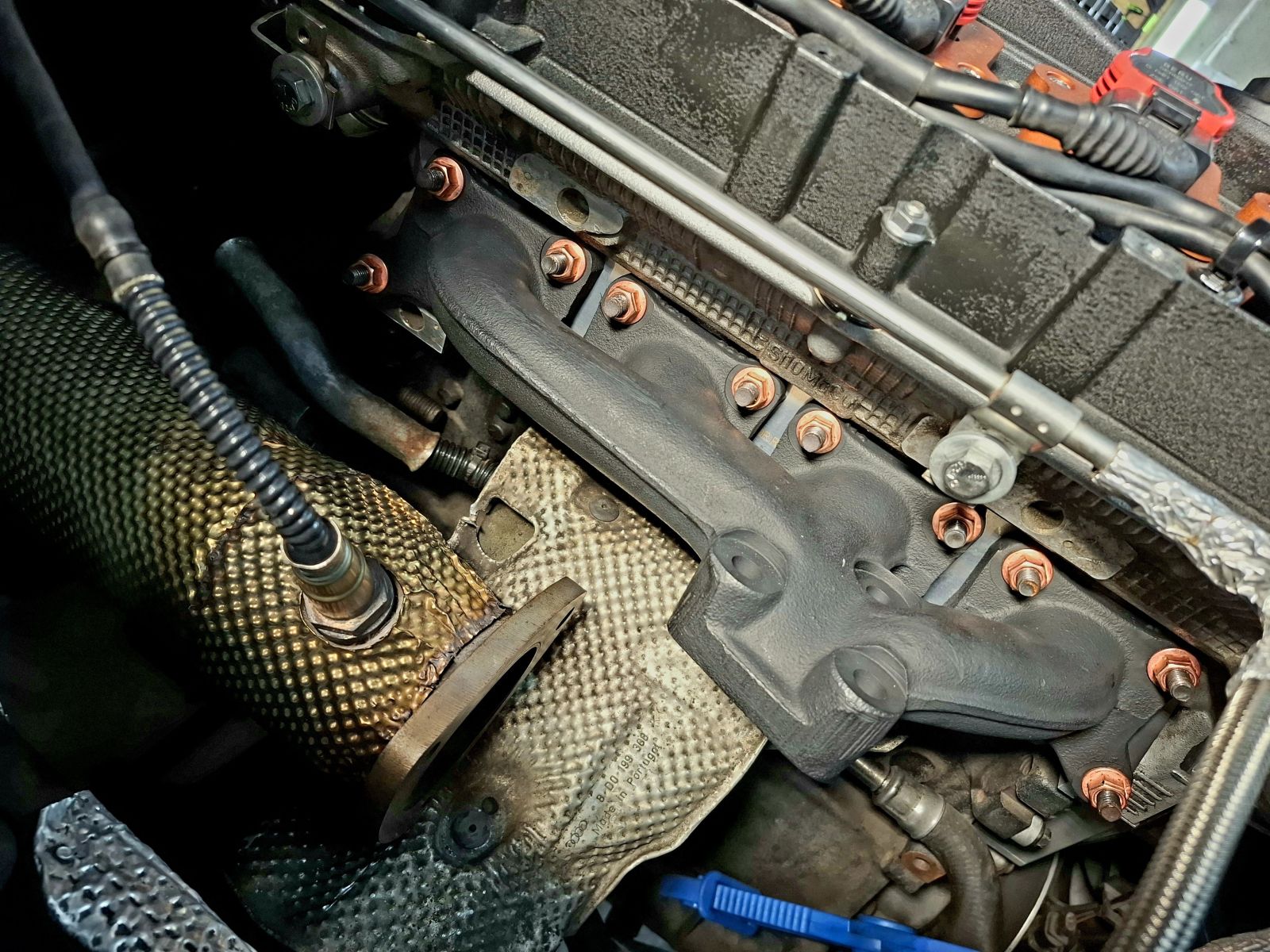

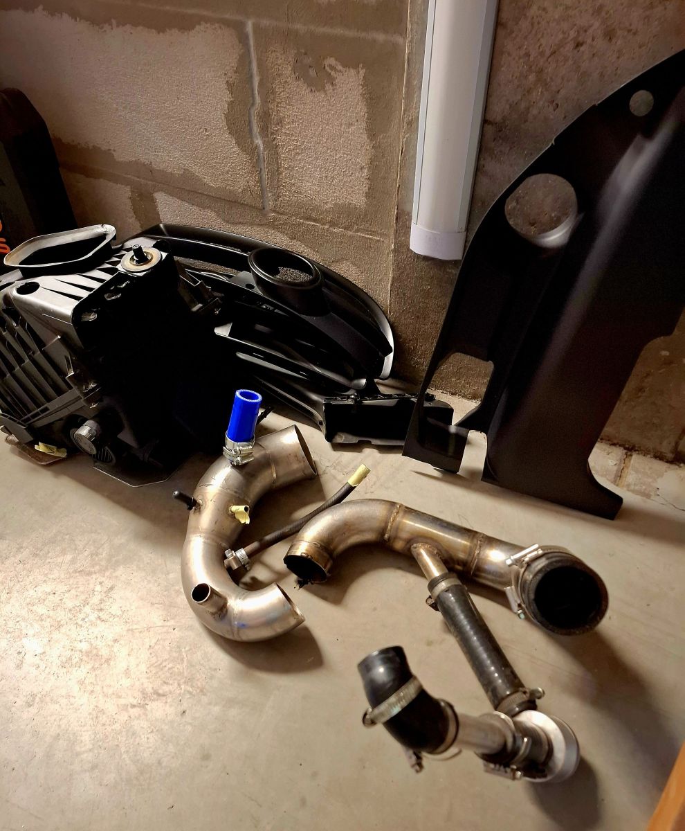

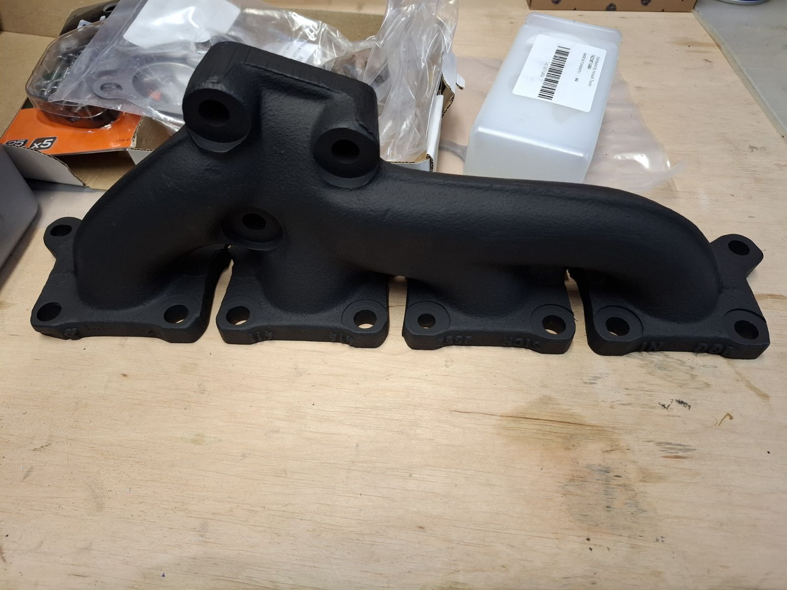

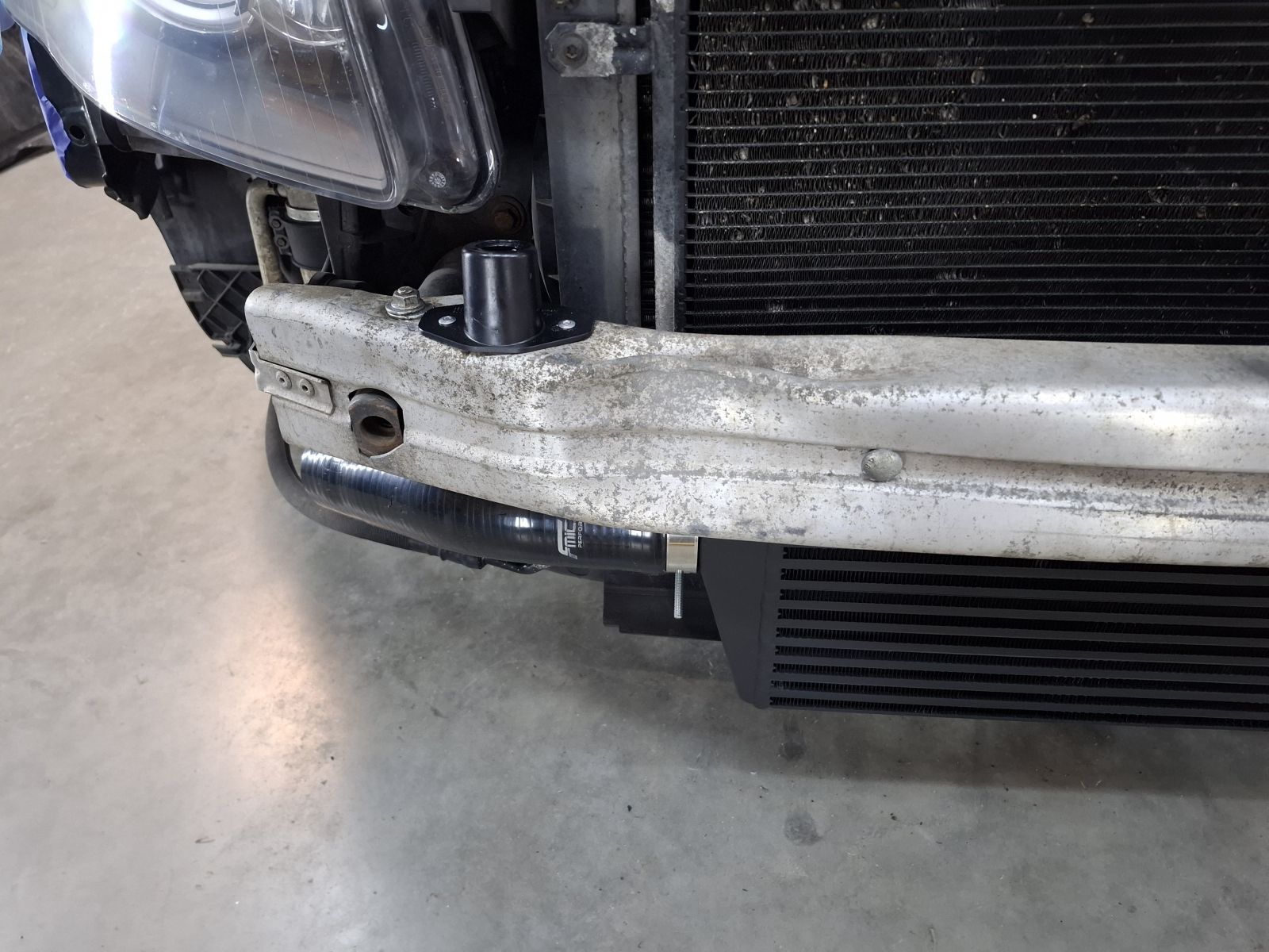

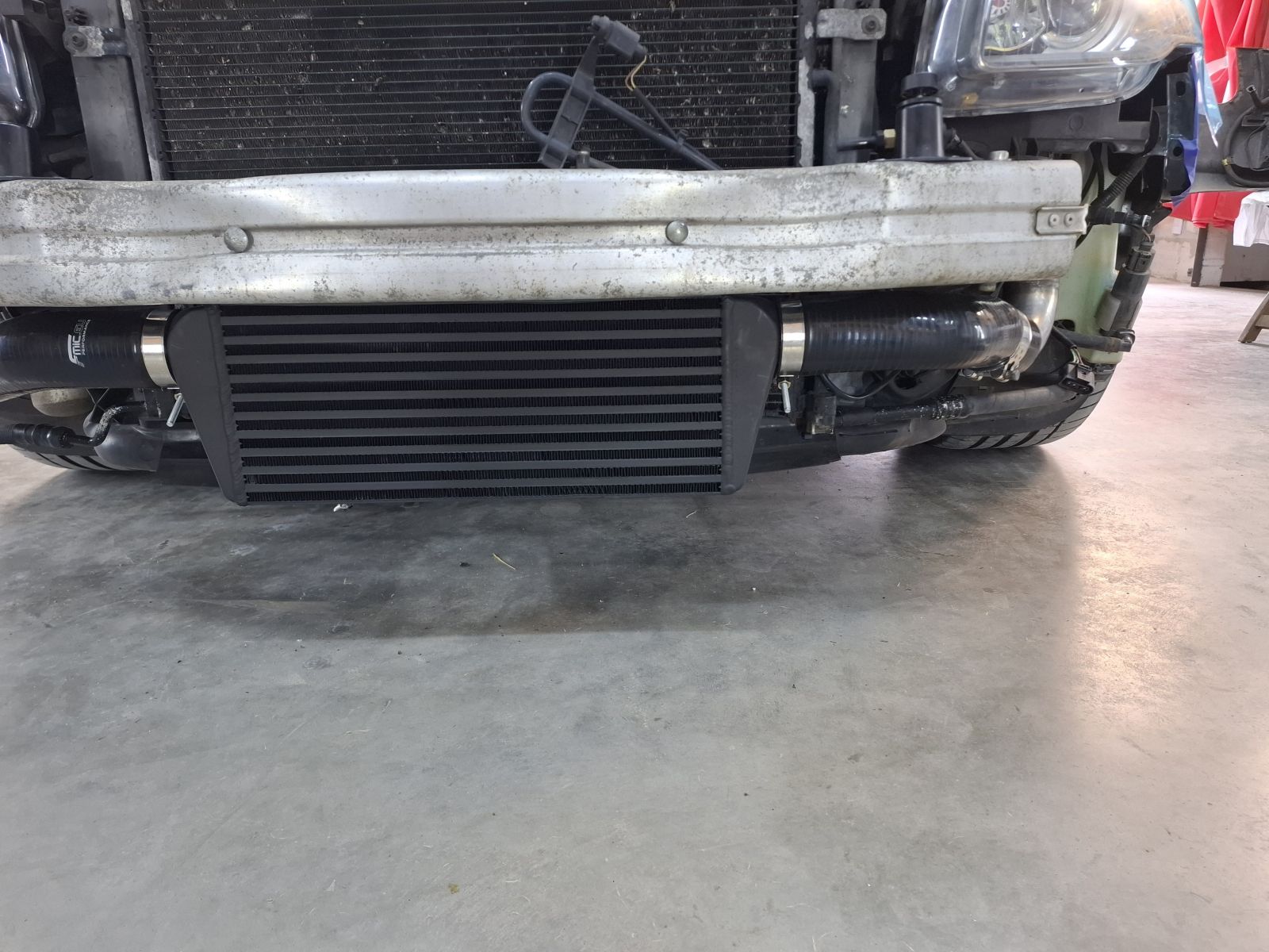

Ic I układ wymyty a ic i kolektor dostały nowy kolor, montaż regulacji, poklejony zderzak, szpilki powkręcane nowe, jutro aby rozwiercić muszę te 2 pęknięte i montuje kolektor wydechowy.
szpile w glowicy od kolektora? jak robisz bo mam 1 uwalona
Jak masz spawarkę i śruba wystaje na tyle, żeby dospawać nakrętkę to spoko, inaczej trzeba wiercić małym wiertłem.
Edytowane przez Langista
No właśnie z 2 zwoje w głębi jest. Kupiłem wykrętaki i wiertła i powoli będę próbował to zrobić. Wiem, że precyzja tutaj na pierwszym miejscu więc tylko się cieszę, że czas mnie nie goni.

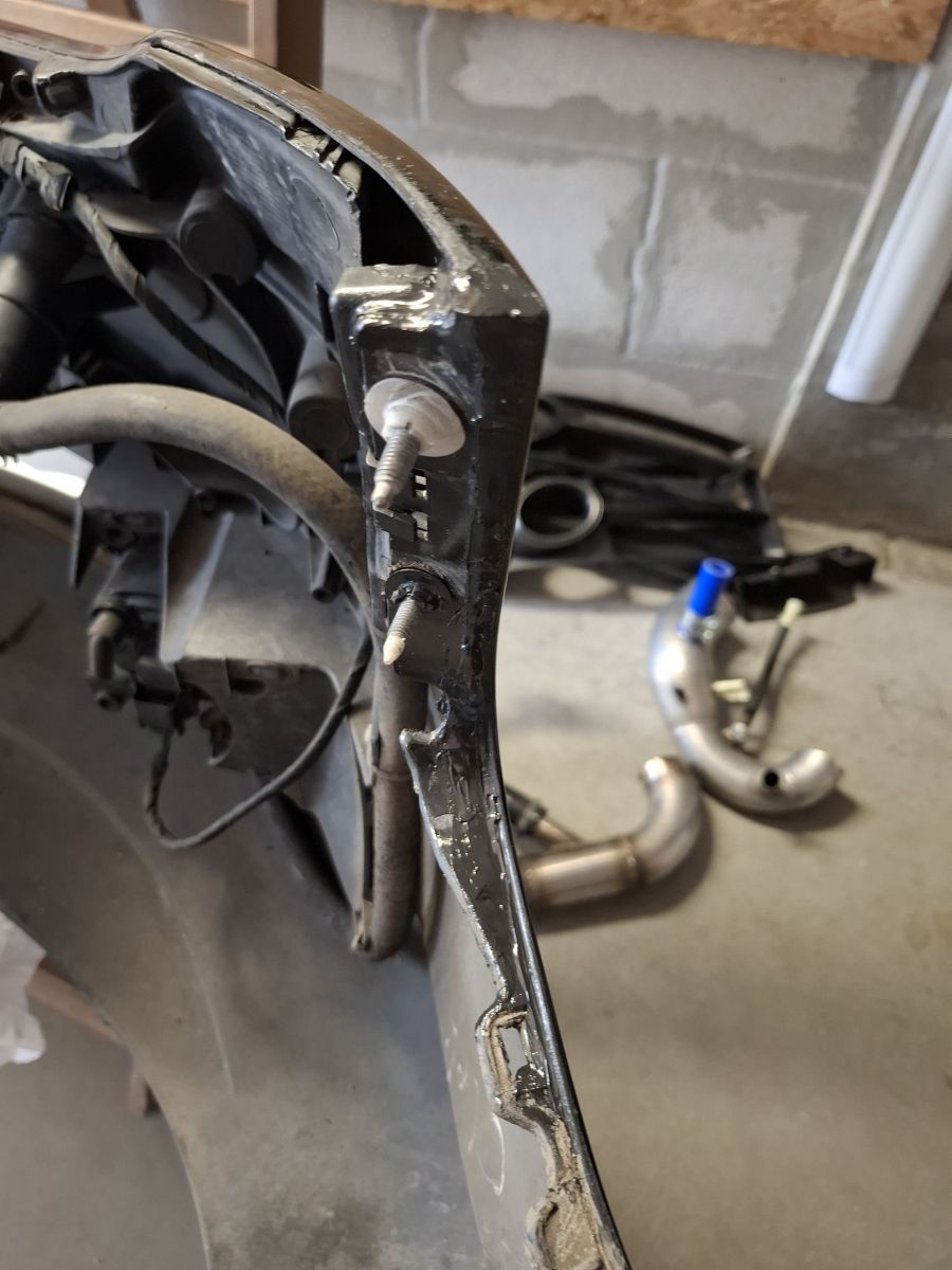

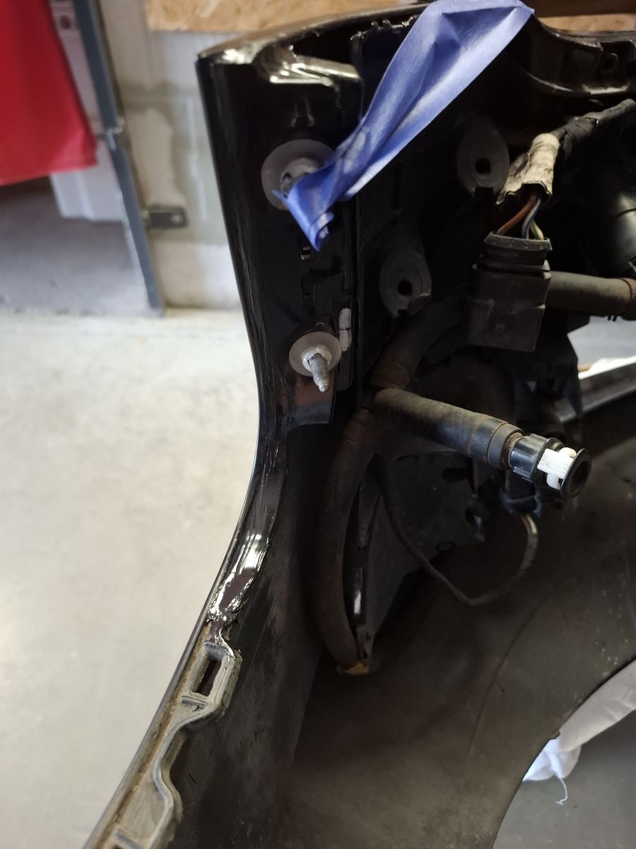

Zderzak dziś posklejany tak bokiem się pochwalę.
Operacja udana i szpilki zostały wykręcone a kolektor juz na swoim miejscu 😉
tez bym musial sie za to zabrac bo kiedys odkrylem ze 1 uwalona ...
Te wykrętaki dały naprawdę radę i operacja była bardzo szybka.

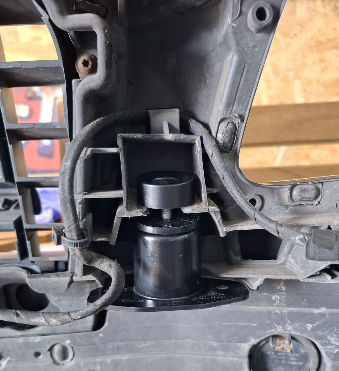

Udało się dzisiaj zawiesić zderzak, jutro wymienię reszte podciśnień i czekamy aż Geremi sie ogarnie a wiem, że będą opóźnienia już 🫣
