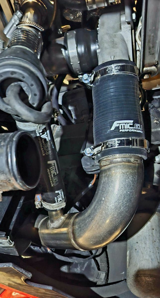

Ktoś się orientuję ile mm średnicy ma turbo na wyjściu k03?
K03-029? Zimna strona 50 mm, gorąca 45 mm.
A wyjście do ic?
3 godziny temu, Gorczyk napisał(a):
A wyjście do ic?
Strona zimna
To źle zamówiłem redukcję 🫣 chyba jednak trzeba zejść pod auto 😎
Redukcja juz założona i pasuje idealnie, w końcu 💪

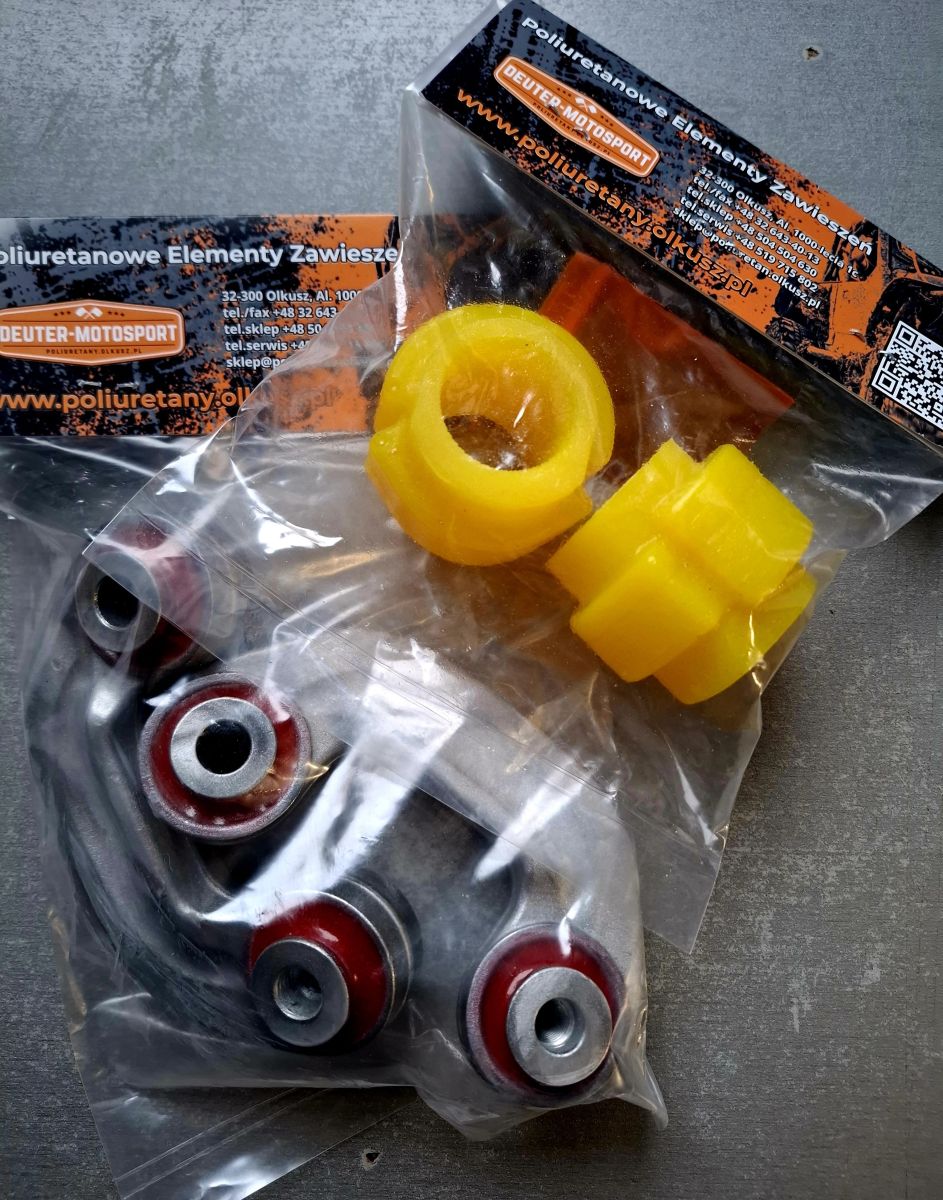

Chcę w najbliższym czasie wymienić laczniki i gumy stabilizatora przedniego. I mierzyłem stabilizator I ma 32 mm a dostępne gumy poliuretanowe to 29mm.
Czy 32 mm stabilizator w quattro to normalna rzecz?

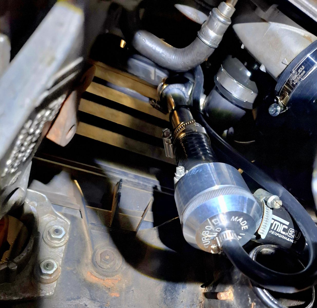

Zawór dv sobie podmieniłem w końcu był na to czas.
Properfekt czy inny producent?
A tu może i zaskoczę ale polski produkt, Auto Radek.
Nie ma problemów z doładowaniem?
Muszę przyznać, że jest poprawa co do doładowania i trzymania ciśnienia no dźwięk się nawet zmienił przy zmianie biegu.
Wyprzedzę pytanie, nie mam blova tylko puszkę filtra z otworami.

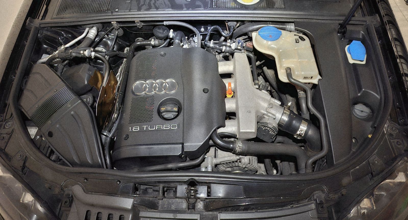

No I nowa ori oslona na silnik wleciała 🫡
Osłona zbiorniczka spryskiwaczy i wspomagania podeszła bez przeróbek?
u mnie bez problemu, jedynie dalem dluzsza srube co trzyma zbiorniczki 2 nakretki ktore skrecam bo jest tam ucho na tej oslonie
Ja musiałem ją trochę podciąć, ponieważ orurowanie to IC mam i przeszkadzało 💪

A na dniach ma dotrzeć do mnie komplet poliuretanow na stabilizator I zregenerowane łaczniki, ponieważ zaczęło coś już się odzywać na nierównościach.

No to się doczekałem zestawu na stabilizator przód z Olkusza 💪
tuleje widze najtwardsze, jak z lacznikami jest, jak zadeklaruje sie wyslac im swoje to tylko ori przyjmuja?
