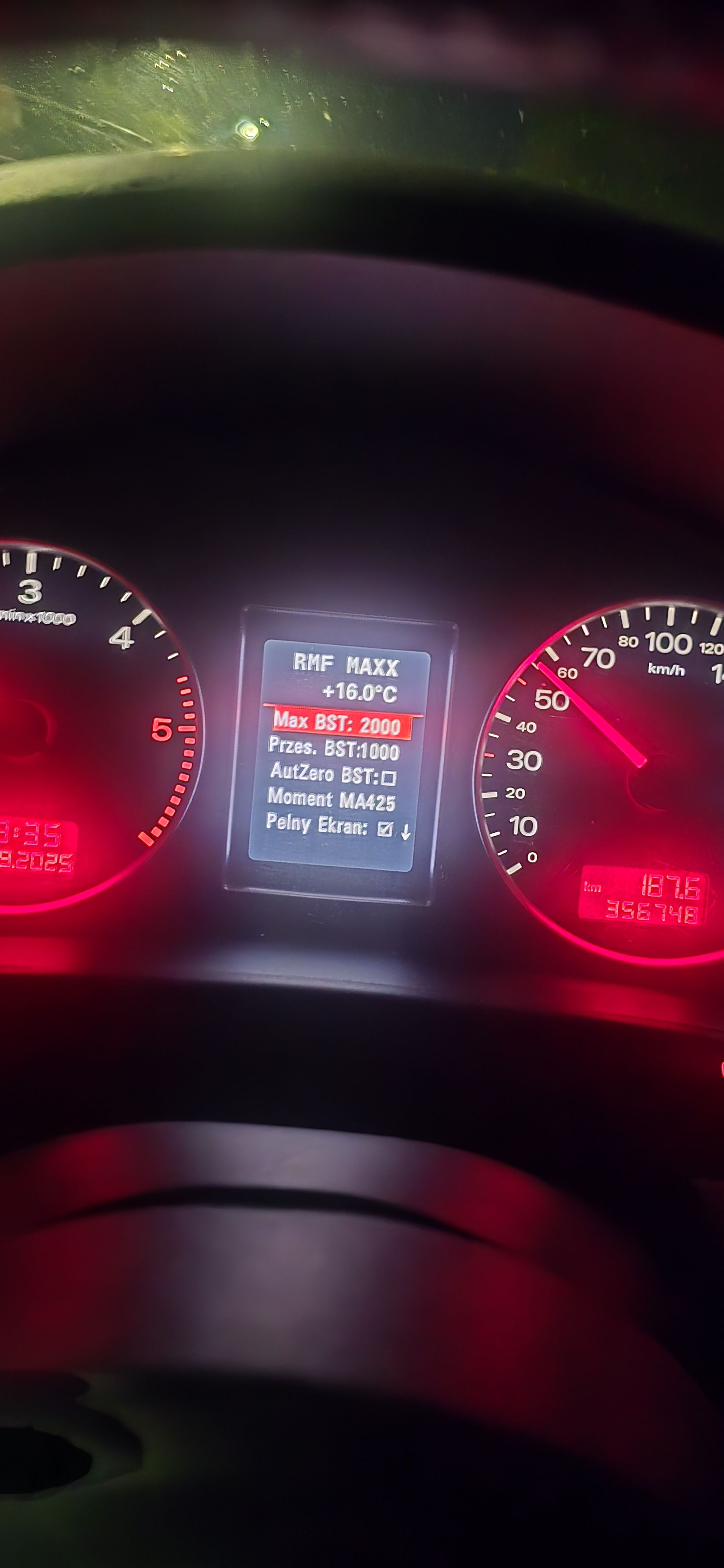

Ustawiłem jako maksymalne ciśnienie doładowania 2500 mbar,  chociaż w sofcie jest maksymalne 1100 mbar, lecz taki zapas skali pozwala wykryć potencjalne przeładowanie. Druga wartość to poziom odniesienia.
Hej.
Zrobiłem jak u Ciebie i nadal zero życia.
A pokażesz co masz w dalszej części ekranu przewijając w dół.
Ewentualnie drugą pozycję odniesienia ustawie mniejszą 🫣
Aż sprawdze jutro u siebie jak ja mam ustawione.
Tam znajduje się opcja dotycząca ciągłego włączenia RDSu.
Mam tak ustawione.

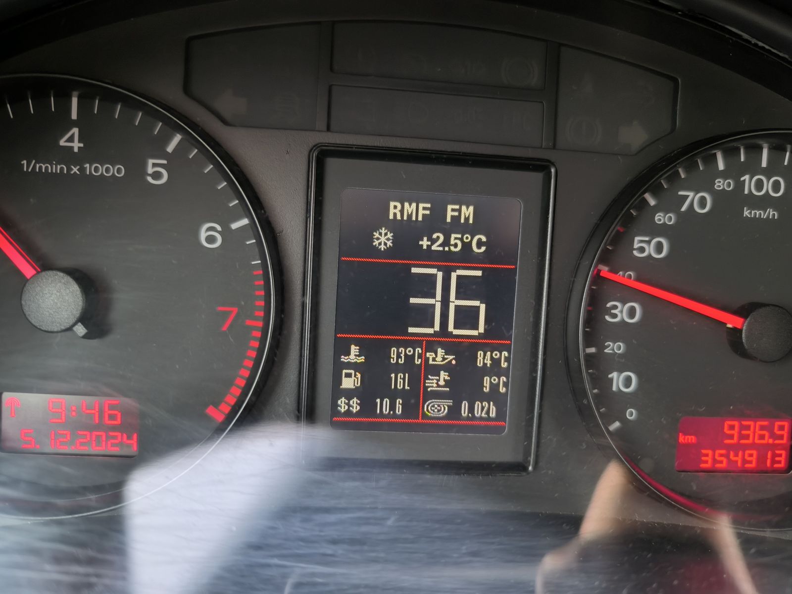

Kurde dziwna sprawa z tymi ustawieniami. Tak to u mnie wyglądało.
U mnie na tym zestawieniu nawet mruga ten czerwony pasek na dole a jak sa ikony to pod cyferkami prędkościomierza wyskakuje jakis komunikat
Dziś nawet już sie nie które zestawienia wskazań zacinają, tzn obroty np pokażą wartość i za chwile już nic sie nie dzieje, wszystko stoi.
