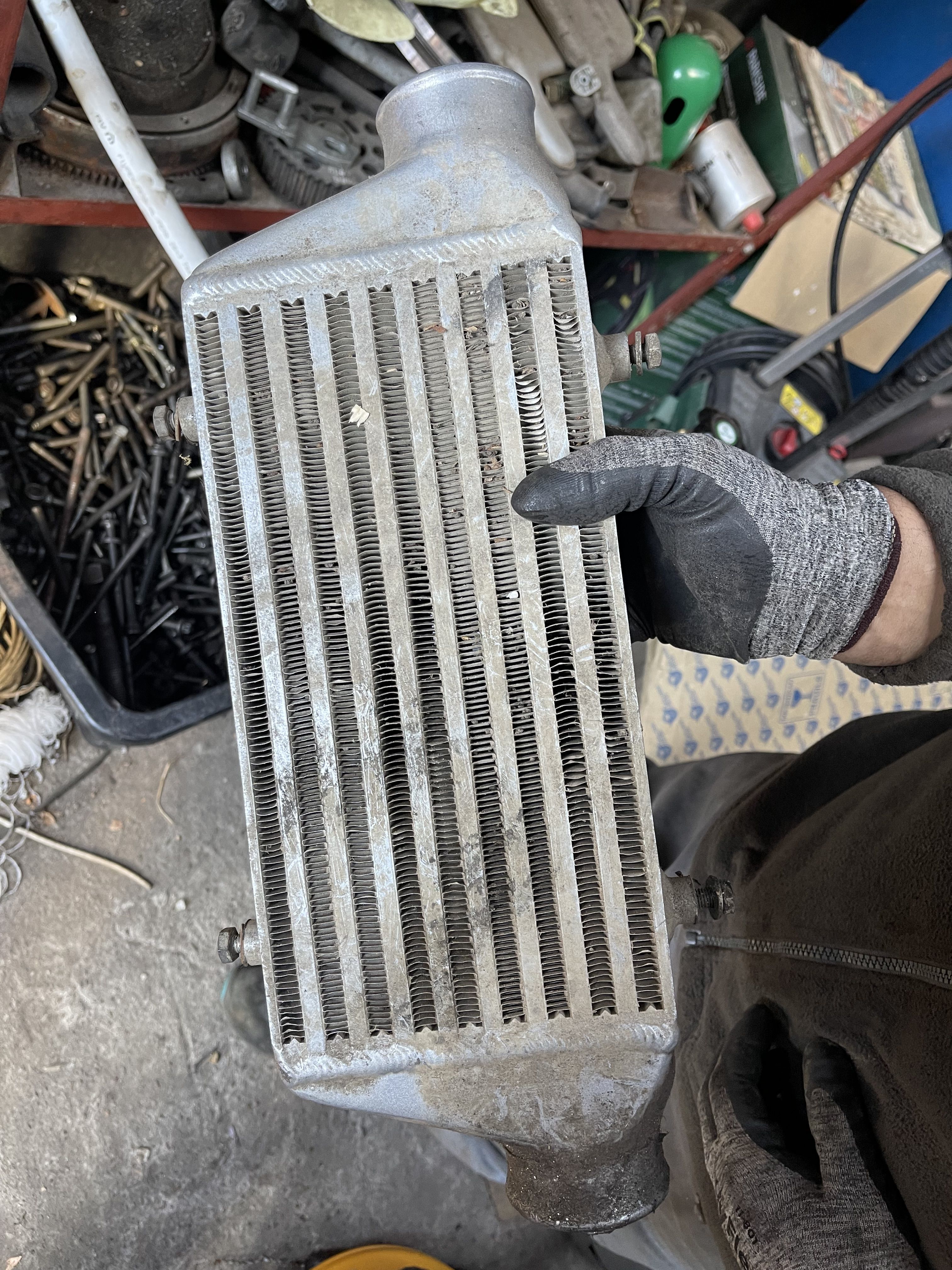

Panowie a jakby spróbować zostawienia oryginalnego lewego coolera a dołożyć taki mały centralny? IMG_3547.thumb.jpeg.7836f195293af60ba628c7f3d12d8f58.jpeg

wymiary zobacz bo taki jakiś malutki się wydaje ale centralny to lepszy i tak ale fajnie by było włożyć jakiś dobry jak już wkładać co do parametrów bierz poprawkę na ic gdy jest napisane np ic do 500 koni pamiętaj ze pewnie 400 maks osiągniesz na nim dla ic co niby ma maks 400 koni osiagianiesz 300 koni no odejmuj se ta 50 czy 100 bo lubią przekłamywać producenci swoje zmierz i podaj wymiary na neta i porównasz do innych miej więcej do ilu koni on jest

Nie dołożysz. Masa przeróbek, bo rura idzie pod pasem przednim. Wrzuć centralny i po kłopocie.

To jest centralny tylko że mały.
Jeżeli gdzieś mógłbym dostać na tyle mały centralny żeby obrobił te 200-220KM a nie musiałbym rzeźbić to jak najbardziej tak zrobię.
