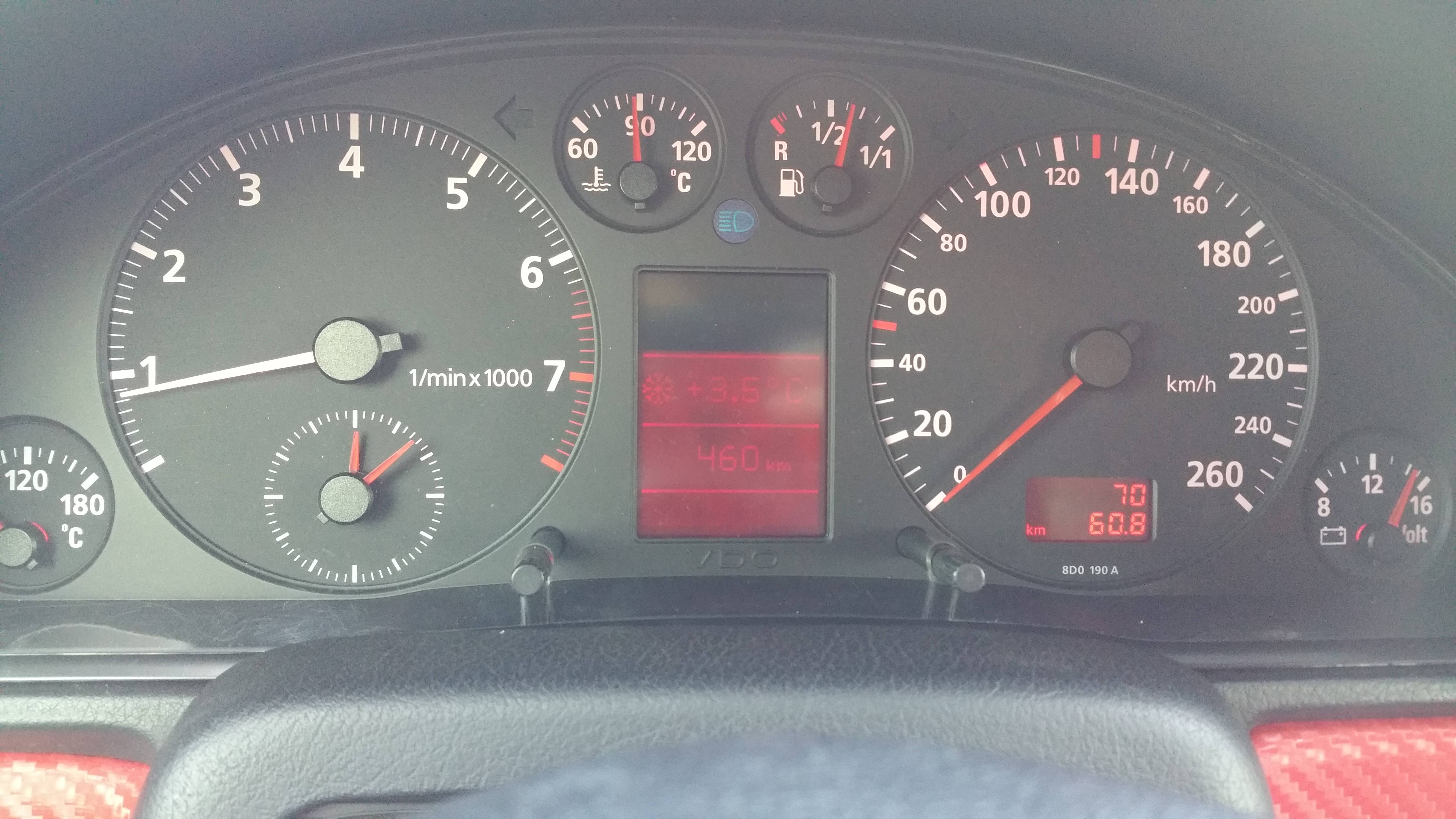

Ja to chyba mam pecha. Bartek zamknę Cię na dołku :) A tak poważnie. Auto jak się rozgrzeje to FIS jest mało co czytelny... normalnie masakra.
Natomiast jak auto ostygnie to wtedy nawet w słońcu widać...
Już nie mówiąc o tym że jak słońca nie ma.
Normalnie mnie zaraz coś strzeli z tym FISem
A mówiłem Ci wyslij do aceef a nie do zor :P nie powinien blednąć
cos mi sie wydaje ze w tych zarach cos spierdolil bo to nie jest typowe bledniecie od nagrzania sie bo by nic nie bylo widac a tak tu na czerwono sie wszystko swieci jakby kontrast tracil a na tescie wyraznie widac ze ok swieci, cos w tych zorach skopali
wczesniej jezdziles dluzej przed naprawa i tak sie robilo?
Jeździłem tyle co po mieście. Ale nie było takich akcjii. Ty no wystarczy że przejechałem ze Szczecina do Goleniowa i nic na FISie nie widziałem. Jak nos wkleję w licznik to wtedy widzę ale z normalnej pozycji za kierownicą nic nie widziałem.
Reklamuj bo tak nie powinno być.

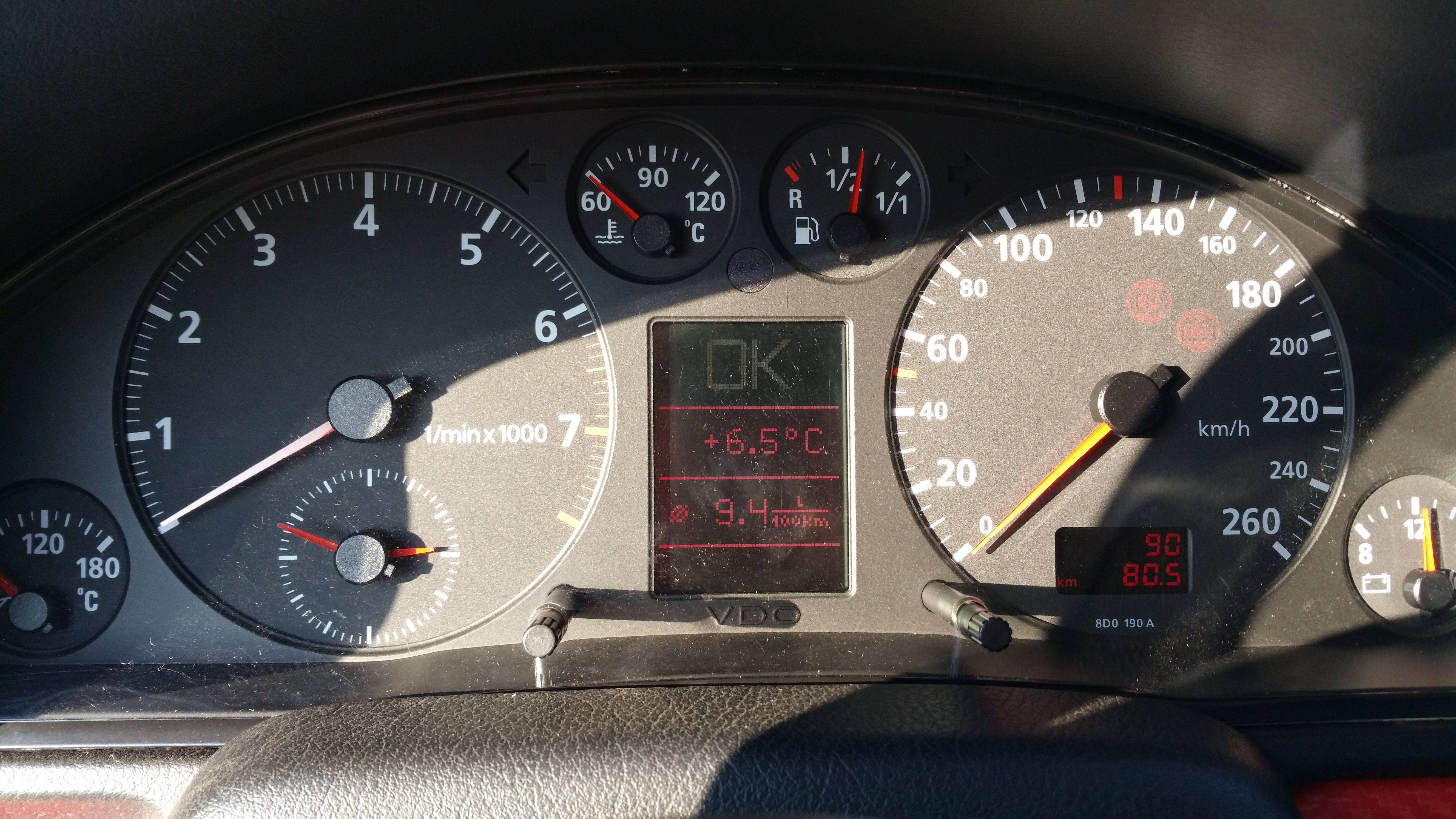

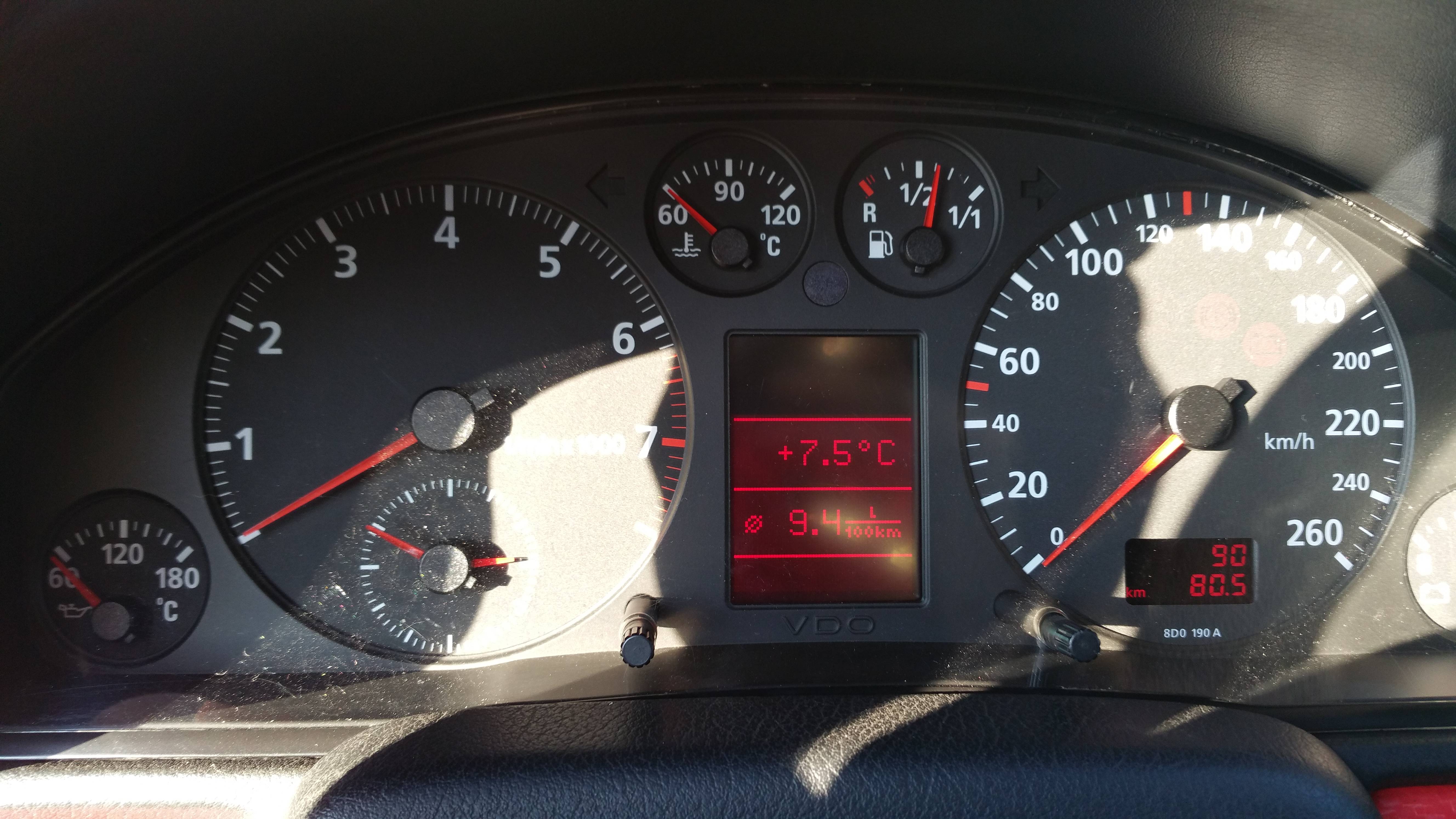

Manetka ogarnięta. Została kwestia spalania i temp zewnetrznej. Znalazłem info ,że w adr sygnał spalania bierze się z drugiej wtyczki od błotnika pin nr 12. Nawet kolor kabla się zgadza. Podpinam pod to pin nr1 z czerwonej kostki i lipa. Na fisie cały czas 0.00. Może to być wina tego ,że licznik z v6 i jeszcze nie zmieniłem kodowania? Wydaje mi się ,że działać powinno , co najwyżej przekłamywać.
Jesli sygnał spalania jest nie podpięty to powinno wskazywać ok 51 litrów na 100
