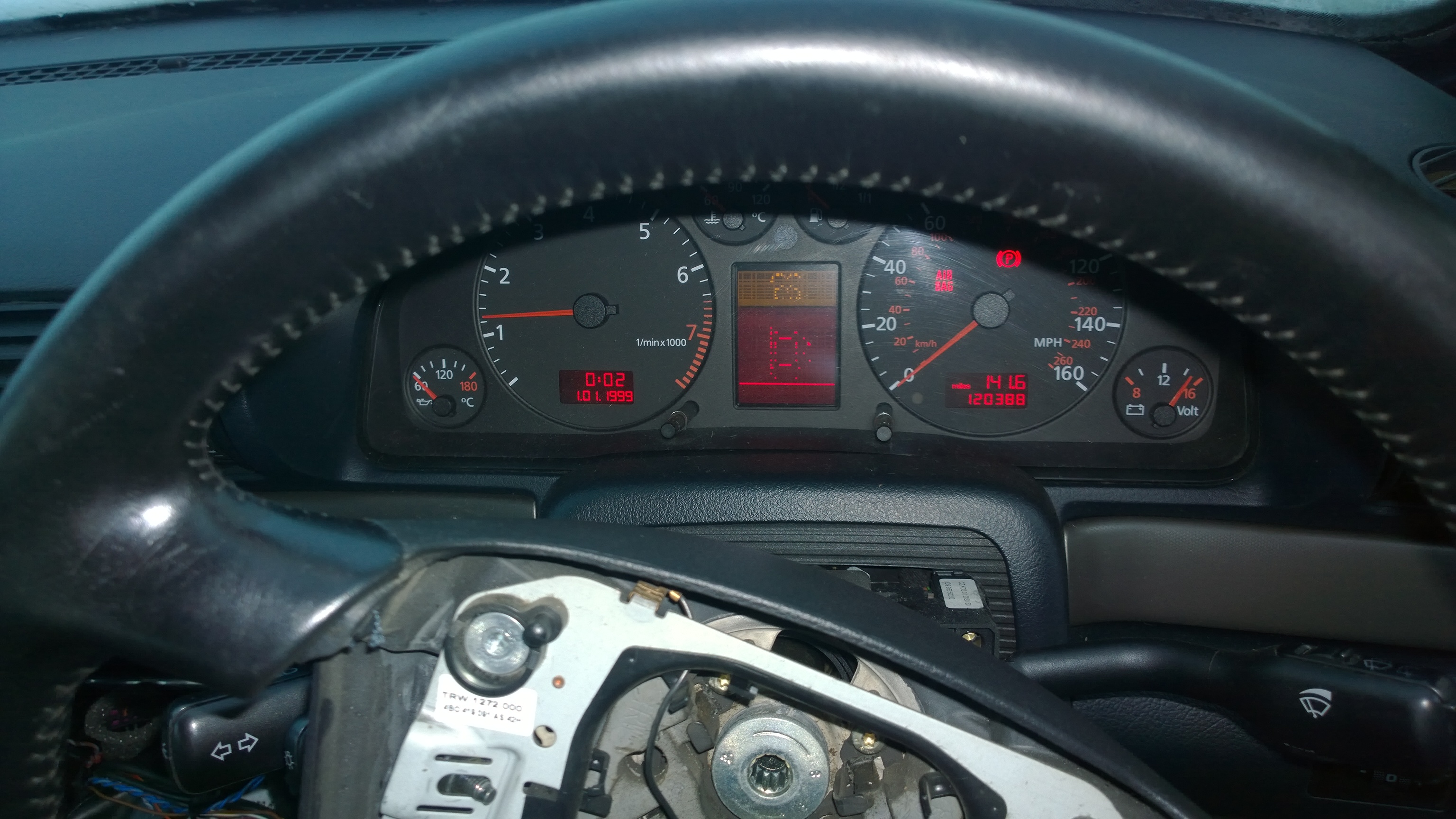

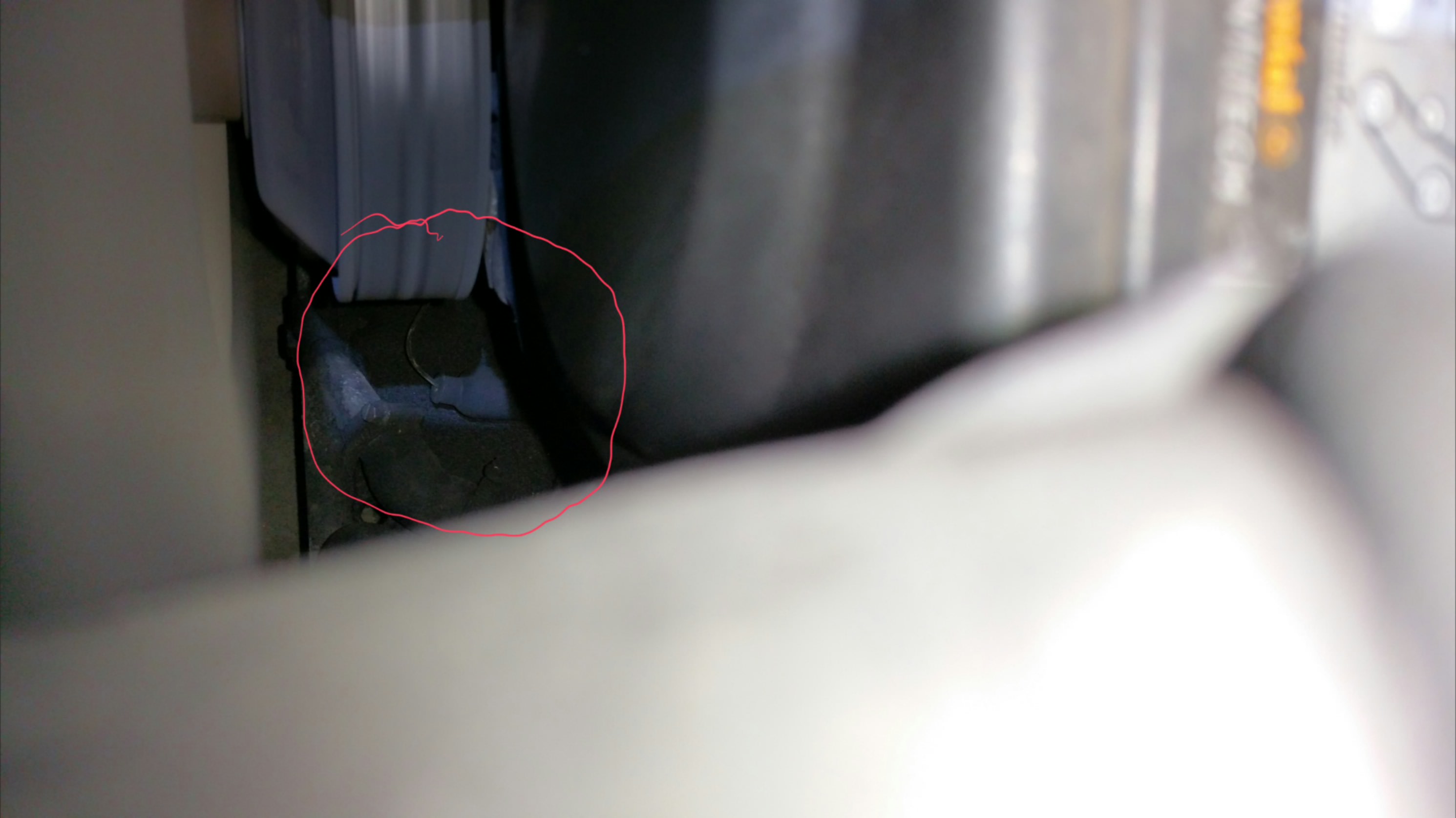

Wczoraj zakładałem licznik bo już do mnie doszedł. I mierził mnie ten czujnik temp oleju i... coś dojrzałem ale ledwo co może będzie widać:

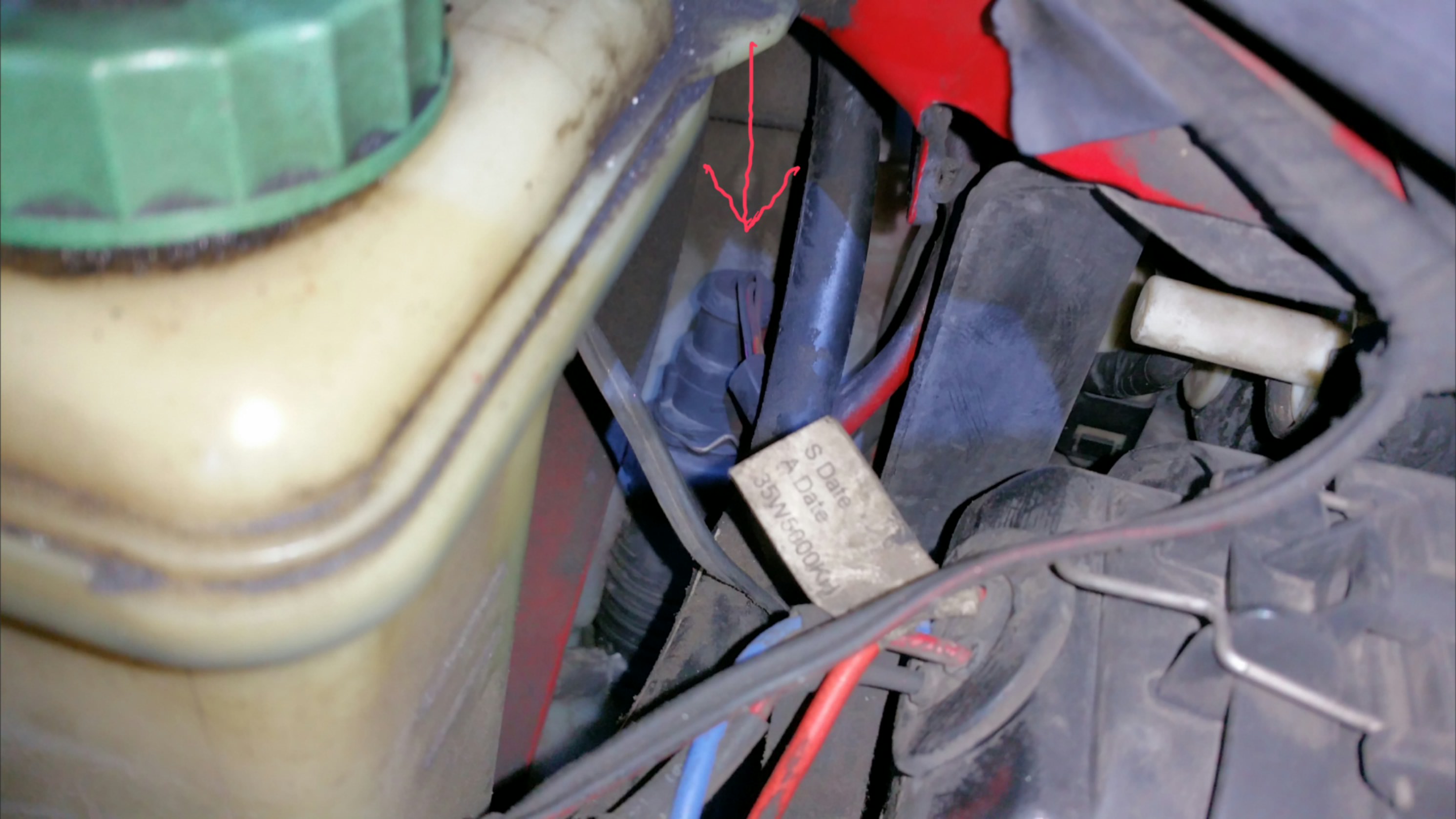

Przypatrzyłem się też zbiorniczka witaj od spryskiwaczy a raczej pompce która jest widoczna i tutaj chyba kolejne odkrycie, jest ona 3 pinowa... pytanie tylko gdzie idzie ta wiązka...
Ori pompka bez poziomu ma 2 piny kostka jest 3 pinowa i ten 3 kabelek konczy sie w wiazce przed licznikiem musial bys odwinac ori izolacje i tam go poszukac ale znajac zycie pompka i tak do wymiany
Wysłane z mojego LT18i
A w której wiązce niby ten kabelek od spryskiwaczy powinien być niebieska czy żólta?
