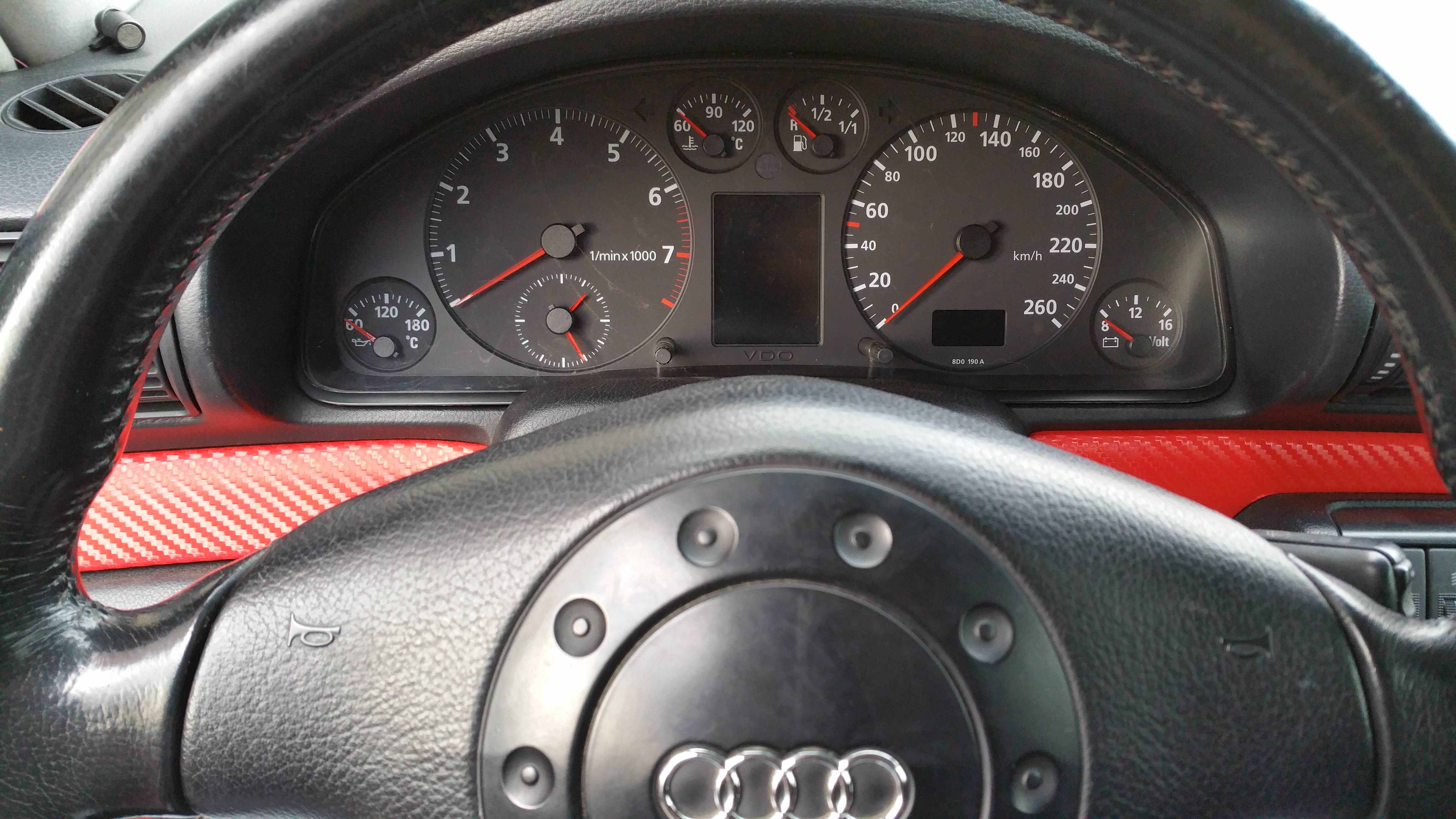

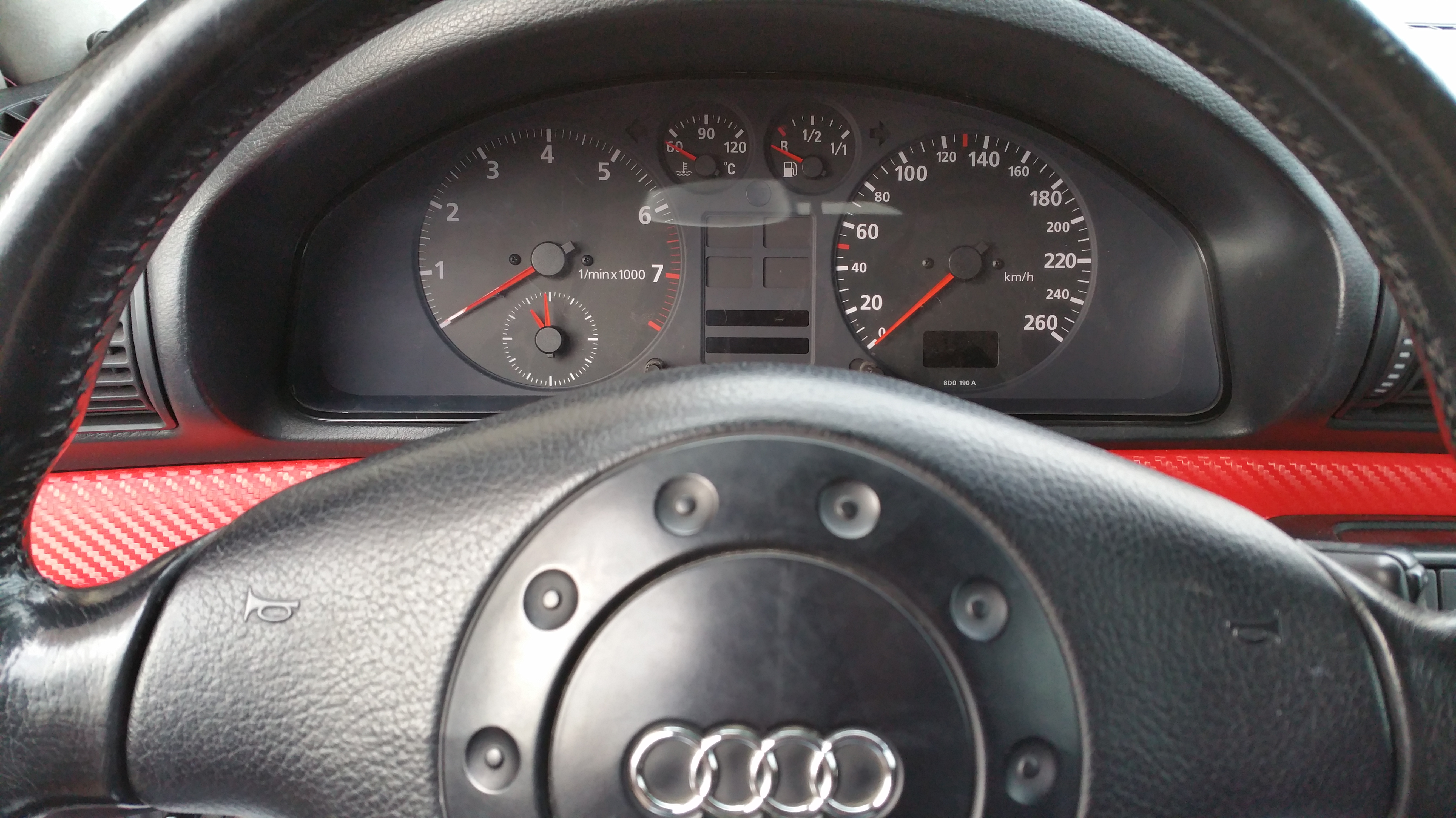

Jestem już po zabiegu wymiana licznika na FIS
Przed:
Po:

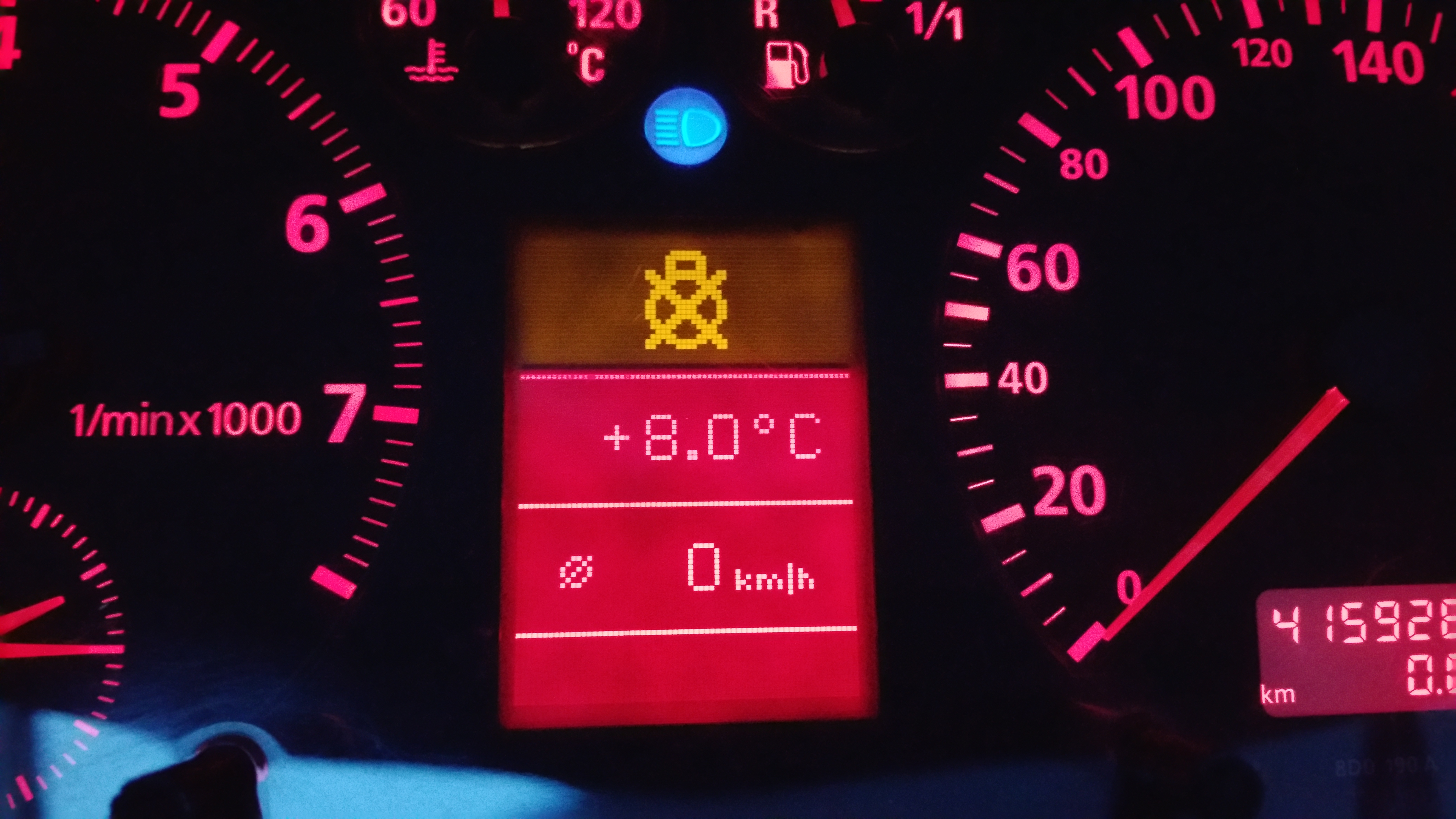

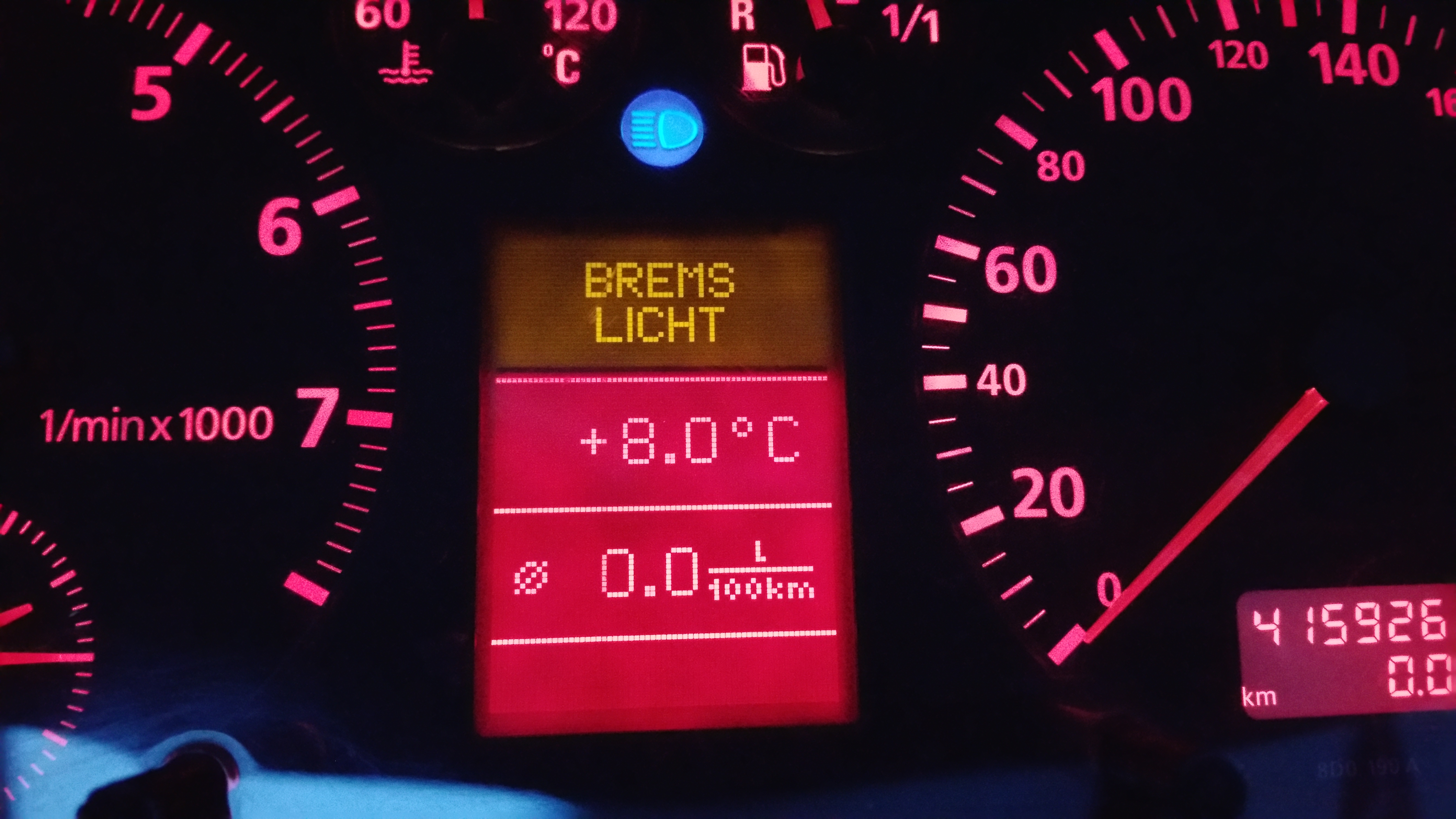

Tylko pierwsze pytanie;
Jak zlikwidować ten komunikat mrygający mi na żółto "Brems lichs"

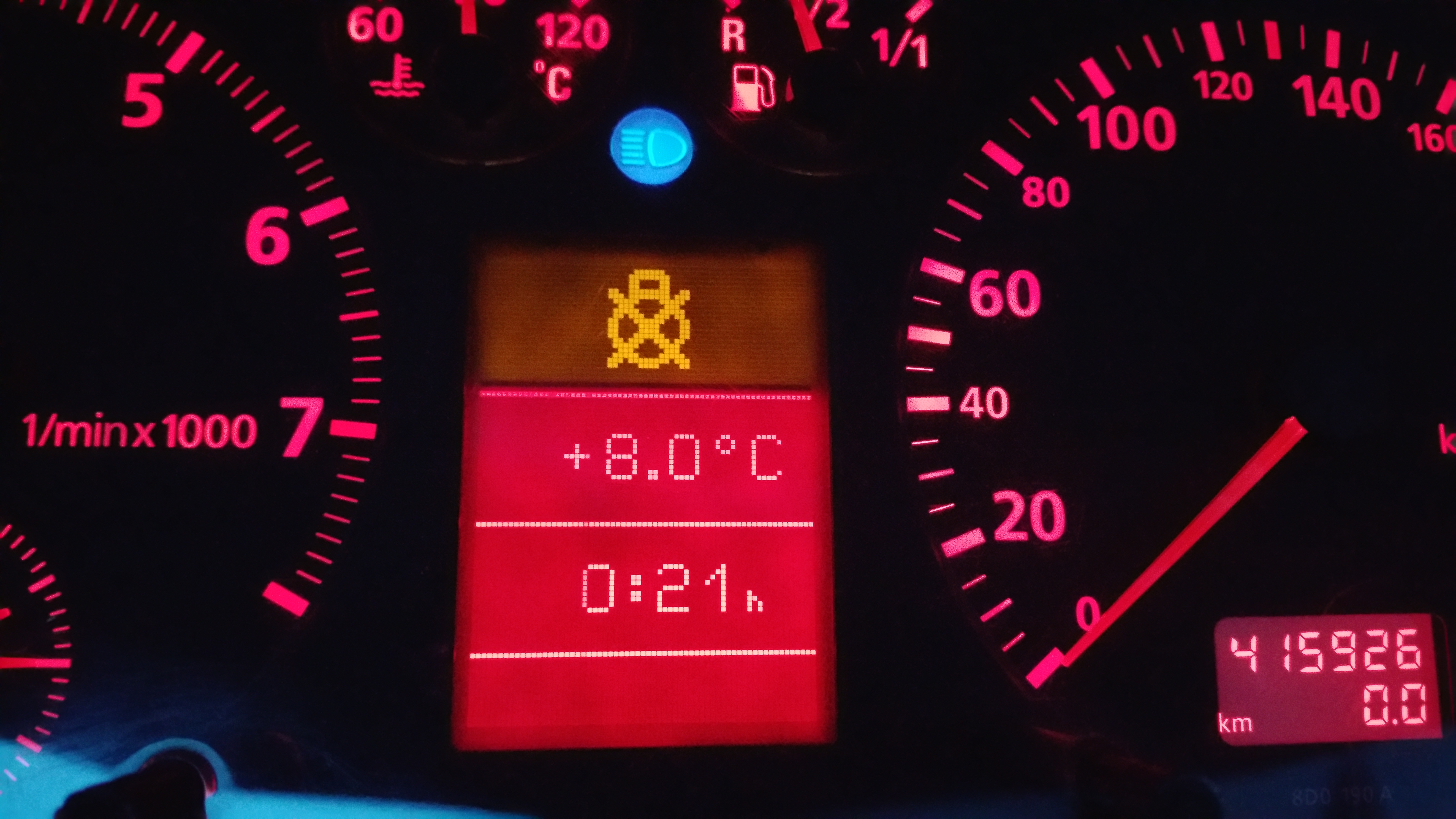

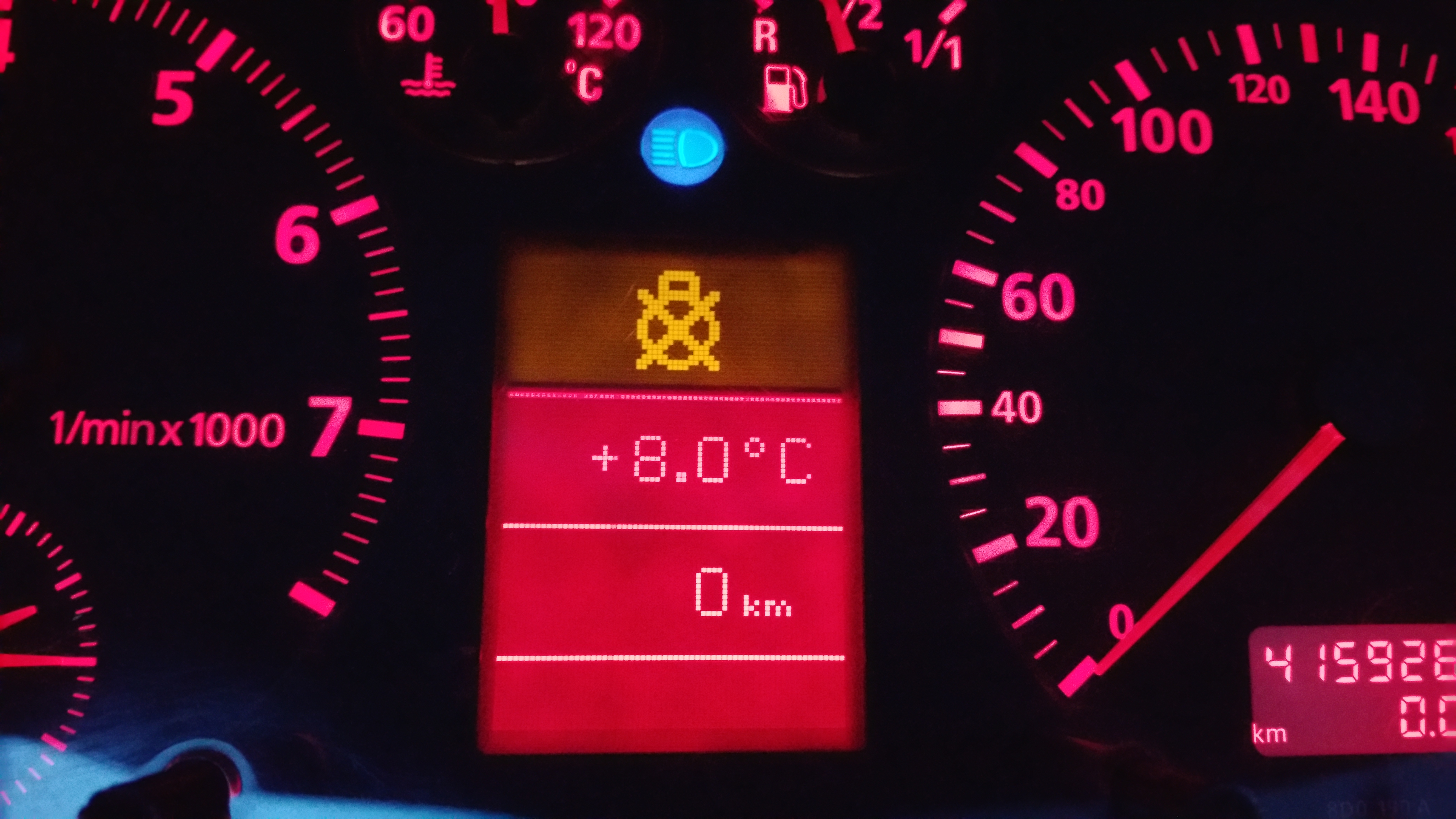

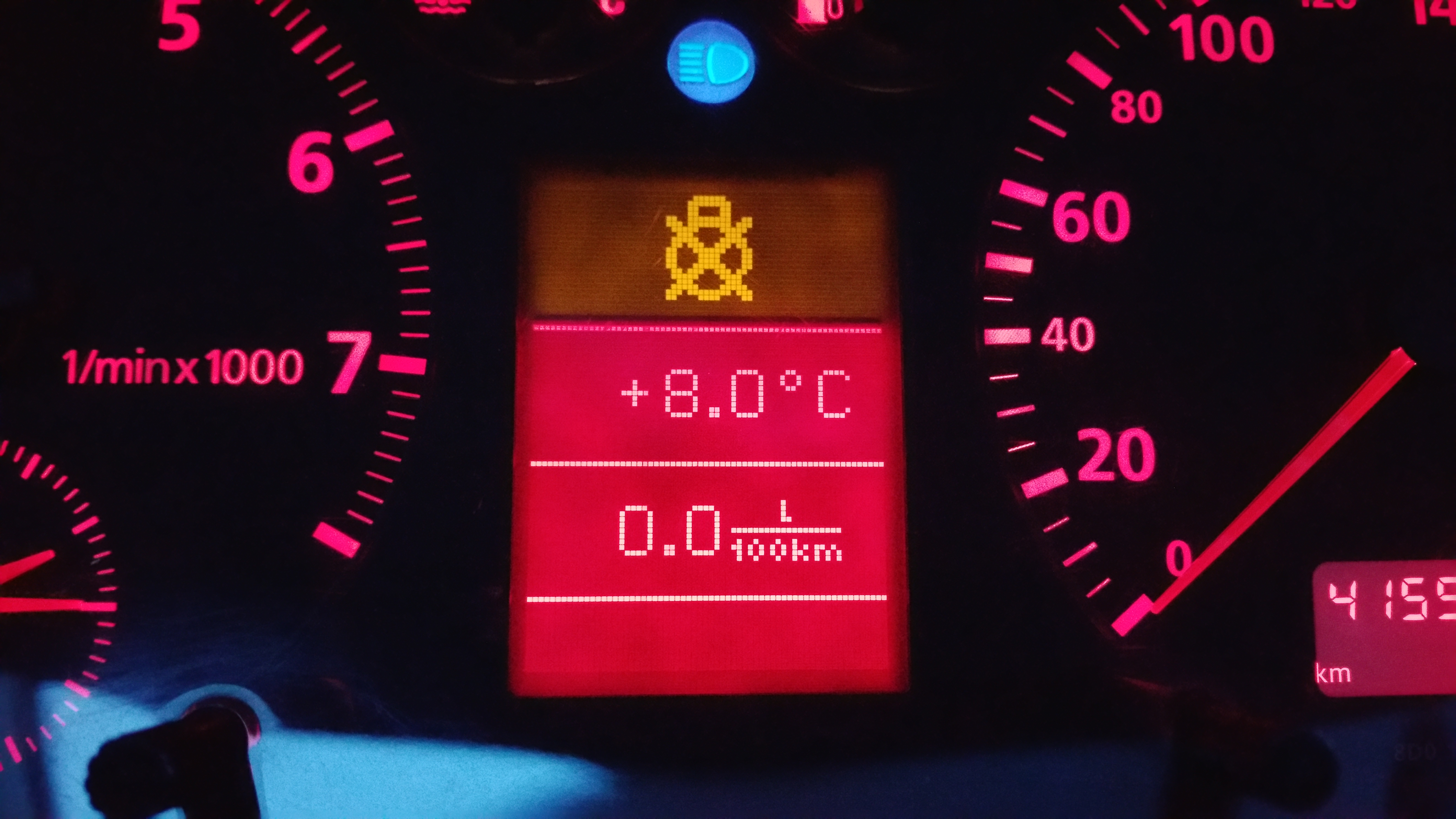

Pytanie drugie chodzi o to co znaczy każdy z 5ciu komunikatów dotyczący spalania.
Proszę o definicję do każdego numeru zdjęcia.
Zdjęcie nr 1:
Zdjęcie nr 2:
Zdjęcie nr 3:
Zdjęcie nr 4:
Zdjęcie nr 5:

Musisz zmasować albo odłączyć od masy kontrolę świateł teraz nie pamiętam dokładnie jak to było ale w dziale jest chyba zmasować a należny odłączyć od masy. Pisałem już o tym wcześniej że w jednym z opisów jest błąd.
1. spalanie chwilowe
2. średnia prędkość
3. średnie spalanie
4. czas jazdy. (tu z tego co pamiętam jest przypominajka że po 2h nieustannej jazdy na chwilę sam się włączy zegar i mruga przez parę sekund)
5. zasięg na jaki pozostało ci paliwa ( ustalany na podstawie średniego ostatniego spalania)
