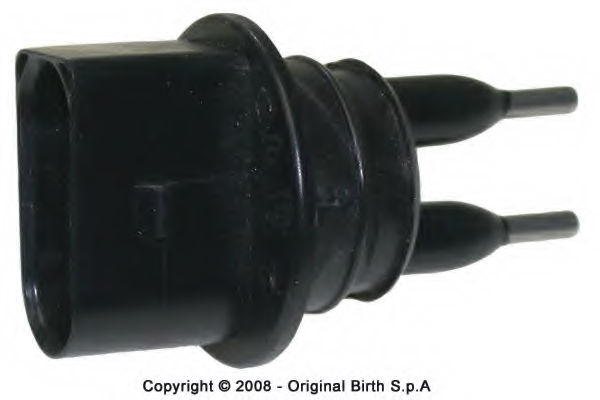

Gość od którego kupiłem licznik dorzucił mi jeszcze wiązkę od płynu spryskiwaczy i jakiś moduł który pokazuje na FISie przepaloną żarówkę. Dużo zabawy jest z zainteresowaniem tego modułu, jaką jest zasada jego podłączenia?
Wejdź w poradnik z pierwszego postu tego tematu , jest od polifta ale tam jest opisane jak zrobic kontrole żarówek , u ciebie przedlifcie chyba zbiornik płynu spryskiwaczy trzeba kupic z takim pływakiem chyba
A co do alladyna to chyba zbyt niskie ciśnienie , nie wiem :D
Znowu coś wymieniać? Ty to mnie z torbami puścisz :) Nie wiem jak swojej kobiecie wytłumaczę że przepuściłem tyle kasy którą ona zarobiła :) A tak poważnie to niby to cudo też jest poziomu płynu spryskiwacz. To to nie będzie działać, musi być tym pływakiem?
