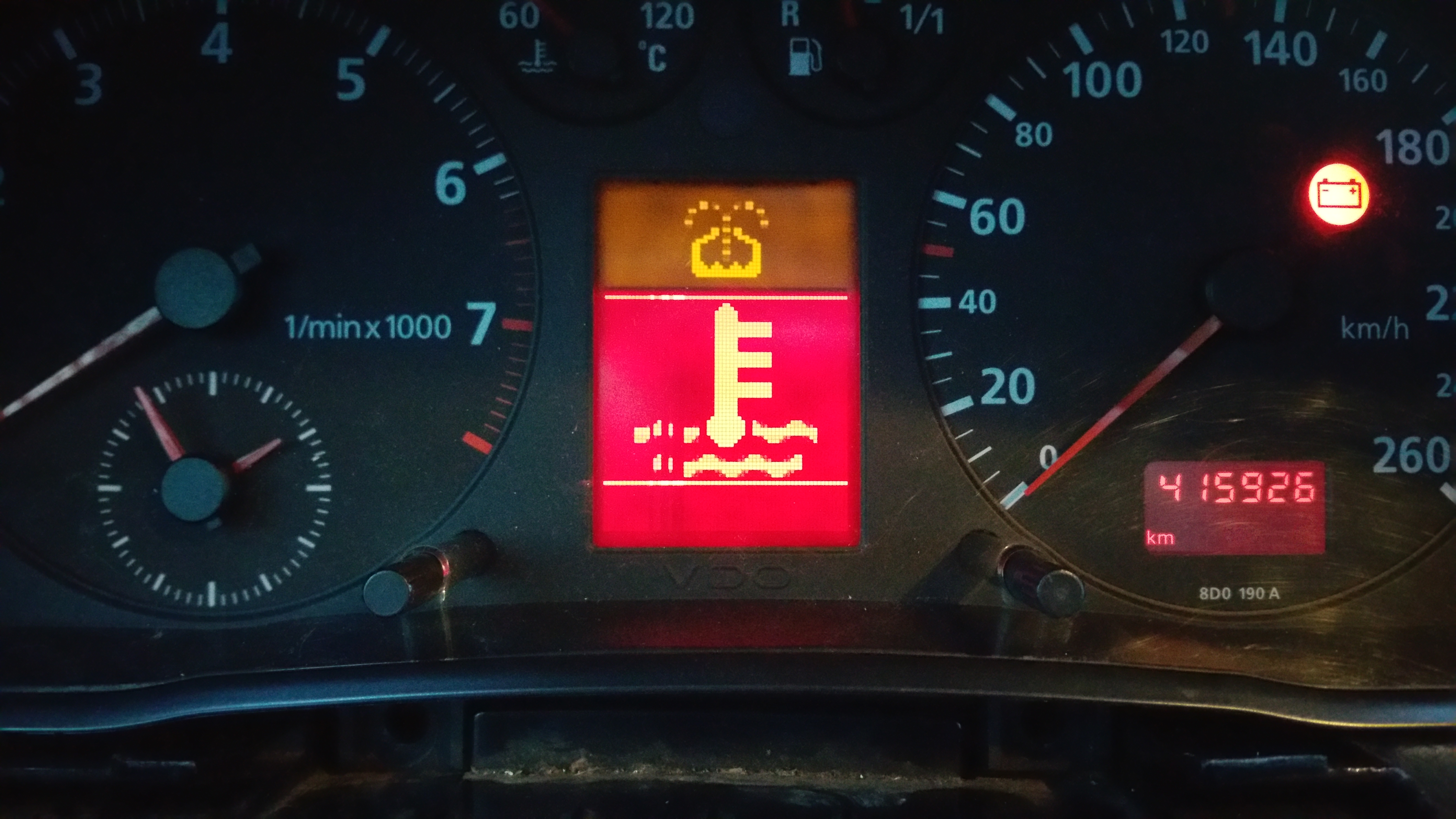

Czyli ten kabel chyba z pinu 19 czerwonej kostki muszę dać do masy bo on jest chyba od kontroli świateł? Spryski nie wywala więc tak jak mówiłeś, póki nie podłączony to nie będzie krzyczał.
Pewnie że manetka już jest. Pierwsze co ją założyłem. Łącznie zajęło mi to 6 godzin roboty.
Pomyłka 16 pin w kostce czerwonej FISa to kontrola żarówek a 19 to braki light. Czyli to też kontrola żarówek hamowania czy to pojawi się duże P w kółeczku na FISie jak zaciągnę ręczny?

Ręczny jest sterowany osobnym czujnikiem pod dźwignią , walisz do masy oba te piny co napisałeś i spokoj , czyli czarne pole :D bo masz nie ori radio :D
Nie zczailem , jeszcze raz , od ręcznego jest w kostce niebieskiej lub żółtej a to od czerwonej jest wiec tak jak piszesz 16 i 19 do masy , pompka na 3 piny ma w sobie juz czujnik poziomu płynu

Ale przyznam że jak podłączyłem licNik to mnie zamurowało jak zobaczyłem przebieg ponad 400 tys. km :)
Aaa pytanie. Wszystko mam podłączone po za temp oleju i spryskiwaczy. Jednak przy teście zegarów VAGiem wszystkie zegary idą do góry prócz oleju. Czy dlatego nie idzie do góry bo nie jest podłączony czy że silniczek jest trafiony? Czy mimo że nie jest podłączony to powinien przy teście iść do góry? No i druga sprawa to jak skasować IN2?
Według mnie pomimo wszystko przy teście wszystko powinno wstawać, więc raczej silniczek kaput ;)
Podłącz czujnik temp na sucho do licznika aby sie upewnić
No raczej nie drgnie przy tak niskiej temperaturze otoczenia. Widzę że zrobiłem "interes życia" z tym licznikiem. Jak nie 5 linki w pionie zdechło, tak teraz okazuje się że wskaźnik temp oleju bez oznak życia to i jeszcze brzęczek nie działa...
Jesli by był sprawny to wstanie równo na 60 tak jak temp płynu
