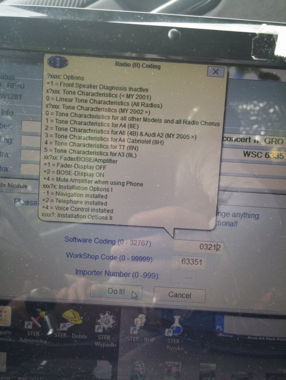

Czy ktoś mógłby mi podpowidzieć jak powinno wyglądać kodowanie Bose dla Concert III?

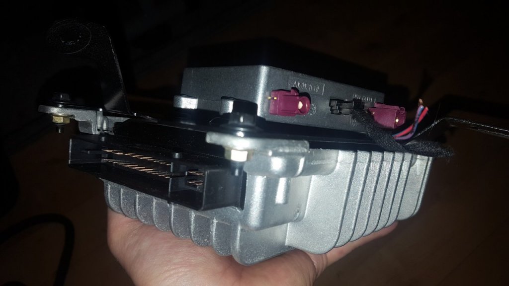

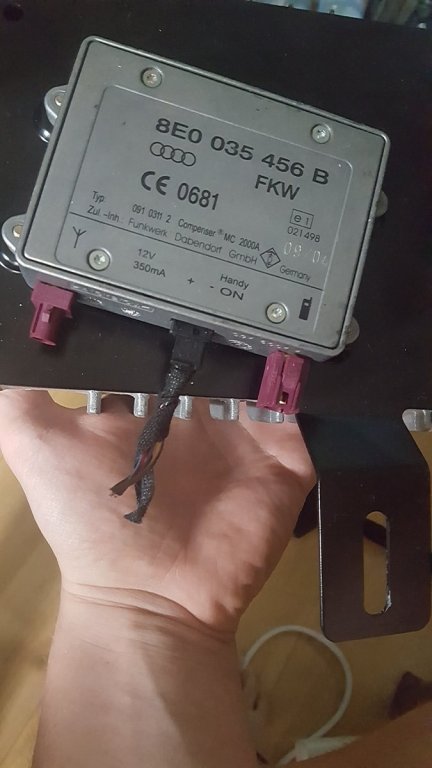

Czy w tej malej kostce po prawej co mam odciete kabelki cos tam musze podlaczyc ?

Wydaje mi się, że nic tam nie muszę podpinać ale szukam opisu albo podpowiedzi jak się dobrać do suba w sedanie... zerkałem od dołu i wydaje mi się, że trzeba będzie od góry przez maskownice do niego się dobrać
Ja kolego jak montowalem bose to nie miałem czegoś takiego więc chyba nie musisz. Widocznie to jest jakieś dodatkowe wyposażenie.
ok podrzucę fote jak to wygląda od spodu
ok znalazłęm info że to jakiś moduł anteny
Z tego co widzę to jest to wzmacniacz anteny prawdopodobnie do telefonu (bo jest ikonka telefonu narysowana) jeśli go masz to podłącz ale zapewne nie masz a jak masz to i tak nie używasz. Więc nie musisz podłączyć.

mam problem, zmieniłem głośniki na bose tył i przód + wzmacniacz i nowa wiązka , ale nie mogę teraz zakodować , jakbym nie zmieniał nie gra przód, jakie powinno być prawidłowe kodowanie radia dla CHORUS II , brak zmieniarki i przycisków w kierownicy

Koledzy, zalozylem calego BOSE zostalo mi tylko zakodowac radio.
Radio posiadam chorus II (tak wiem zenada) i chcialbym zakodowac pod BOSE oryginalnie mialem 01000 przestawilem na 01200 i wystwtla mi sie napis BOSE, czy to oznacza ze mam juz zakodowane radio?
Przy kodowaniu wyswietla mi sie cos takiego:
VIN: WAUZZZ8E23A122128
radio kodujesz zgodnie z posiadanym wyposazeniem. To ze wyswietla Ci sie napis BOSE to jeszcze o niczym nie swiadczy ;) jak zakodowales i wszystko dziala poprawnie to jest git.
mam teraz zakodowane na 01300 i nie wiem czy dobrze : F
