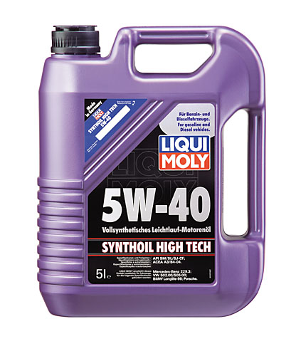

Nasz polski filtron dobrze filtruje, ale ma za duże opory. Olej spływały mi całą noc, ciśnienie oleju też napewno słabsze by wyszło. A filtr paliwa z większym oporem powoduje dłuższe czasy wtrysków, czego skutkiem jest większe spalanie
