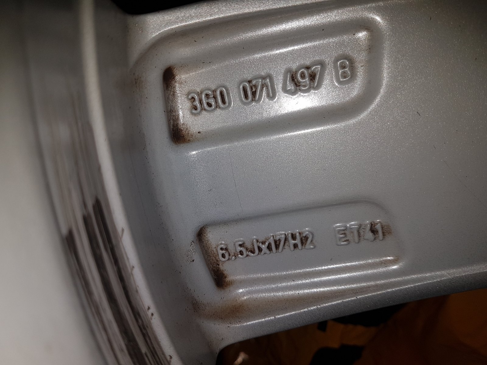

gonzalez09 Opublikowano 10 Lutego 2021 Opublikowano 10 Lutego 2021 Siemanko chciałbym zarzucić jakiś dystans mam felgi 17 z et 41 , pomorze ktoś dobrać dystanse że srubami na przód i tyl ? Żeby to nie bilo i żeby to miało ręce i nogi
Tkoczu_ Opublikowano 10 Lutego 2021 Opublikowano 10 Lutego 2021 (edytowane) 1 godzinę temu, gonzalez09 napisał: Siemanko chciałbym zarzucić jakiś dystans mam felgi 17 z et 41 , pomorze ktoś dobrać dystanse że srubami na przód i tyl ? Żeby to nie bilo i żeby to miało ręce i nogi Siema, napisz jakie masz zawieszenie i jaki efekt chcesz uzyskać śruby są przeważnie w zestawie, na spokojnie możesz włożyć 20mm/18mm co do firm dystansów to Dystom albo rrcustom Edytowane 10 Lutego 2021 przez Tkoczu_
gonzalez09 Opublikowano 11 Lutego 2021 Opublikowano 11 Lutego 2021 18 godzin temu, Tkoczu_ napisał: Siema, napisz jakie masz zawieszenie i jaki efekt chcesz uzyskać śruby są przeważnie w zestawie, na spokojnie możesz włożyć 20mm/18mm co do firm dystansów to Dystom albo rrcustom Szczerze to nie wiem jakie mam zawieszenie tzn jest oryginał, 1.9 quattro, nie wiem jakie tam moze byc, co do 3fektu, to chciałbym żeby się koła zrownaly sie z nadwoziem , bo niestety teraz są schowane i śmiesznie to trochę wyglada
Tkoczu_ Opublikowano 11 Lutego 2021 Opublikowano 11 Lutego 2021 (edytowane) Godzinę temu, gonzalez09 napisał: Szczerze to nie wiem jakie mam zawieszenie tzn jest oryginał, 1.9 quattro, nie wiem jakie tam moze byc, co do 3fektu, to chciałbym żeby się koła zrownaly sie z nadwoziem , bo niestety teraz są schowane i śmiesznie to trochę wyglada Na wlepie bd ci pisać jakie masz zawieszenie, zaznaczyłem Ci na zdj A reszta tak jak powyżej napisałem, ale możesz dać mniejsze np. 18/15mm lub 15/13mm Edytowane 11 Lutego 2021 przez Tkoczu_
dekiel 13 Opublikowano 11 Lutego 2021 Opublikowano 11 Lutego 2021 7 godzin temu, gonzalez09 napisał: Szczerze to nie wiem jakie mam zawieszenie tzn jest oryginał, 1.9 quattro, nie wiem jakie tam moze byc, co do 3fektu, to chciałbym żeby się koła zrownaly sie z nadwoziem , bo niestety teraz są schowane i śmiesznie to trochę wyglada Panie , bierzesz poziomicę ustawiasz w pionie dotykając górnego rantu błotnika na środku nadkola. Potem miarą stolarską / tą składaną/ najlepiej mierzysz odległość pomiędzy zewnętrznym rantem felgi a poziomicą. Ta odległość bedzie rozmiarem dystansów . Oczywiście poziomica w pionie ma być a dystanse inne bedą z przodu inne z tyłu.
gonzalez09 Opublikowano 11 Lutego 2021 Opublikowano 11 Lutego 2021 6 godzin temu, dekiel 13 napisał: Panie , bierzesz poziomicę ustawiasz w pionie dotykając górnego rantu błotnika na środku nadkola. Potem miarą stolarską / tą składaną/ najlepiej mierzysz odległość pomiędzy zewnętrznym rantem felgi a poziomicą. Ta odległość bedzie rozmiarem dystansów . Oczywiście poziomica w pionie ma być a dystanse inne bedą z przodu inne z tyłu. No to dzięki pany za wszystkie podpowiedzi , w sobote zobaczę jak to się u mnie ma , więc albo Dystom albo rrcustom
