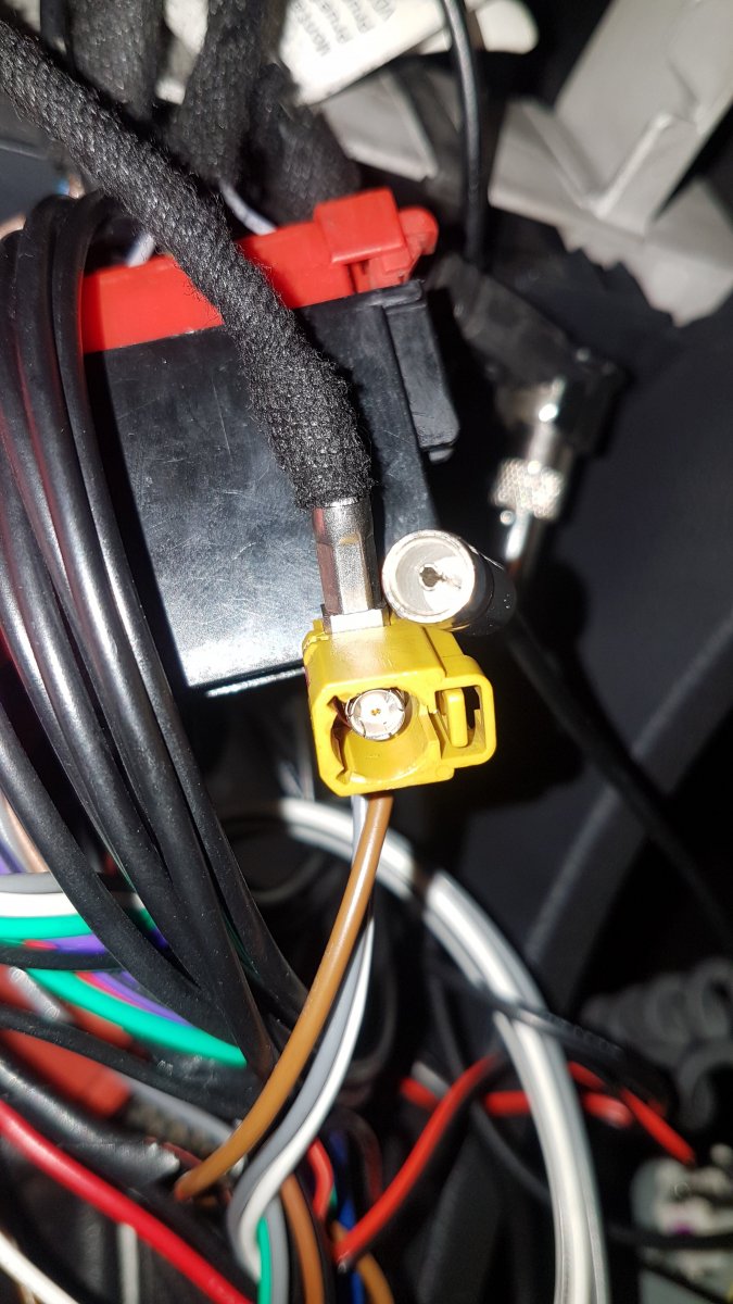

Dzięki za szybkie odpowiedzi.Teraz dokładnie popatrzyłem i w sumie jest druga antena[myślałem że to coś od GPS]brązowa kostka.Ale Ona nie wchodzi do tej przejściówki...
Co do bose to nie miałem tego pinu podłączonego ,a system grał idealnie...Podpiąłem i dalej gra tam samo...
Tak to wygląda,ale nie pasuje....Jest jakaś szansa obejścia tego tak żeby nie pokazywało błędu  00858 ?
Ps:z jednej strony antena fakra ,a z drugiej, drugie wejście od przejściówki....
Wyciągnij ten fioletowy plastik co blokuje złącze w obudowie żółtej i będziesz mógł przełożyć wówczas złącze do adaptera tej podwójnej fakry rnse...o ile jest odpowiednia bo nie do każdej pasuje, pokaz zdjęcie tej przejściówki antenowej do rnse. Samo podłączenie pinu bose nic nie zmienia,trzeba przekodować jeszcze radio. Ale nie koniecznie spodoba się Tobie efekt przy przekodowaniu, lepiej się pobawić EQ z ukrytego menu rnse.

A więc kolego pila24 masz u mnie piwo:drunk:!Wyciągnąłem ten plastik co blokuje obudowę żółtej  i wsadziłem go bezpośrednio do tej podwójnej kostki przy rnse zamiast tej drugiej przejściówki  i wszystko pasowało:)
Na RNSE nie ma już żadnego błędu:)

Spoko,aczkolwiek rnse potrafi korzystac łącznie z 3 anten fm (szyba lewa,prawa,tylna) ,teraz u Ciebie korzysta z bocznych bez tylnej ale powinien grać tez ok.
