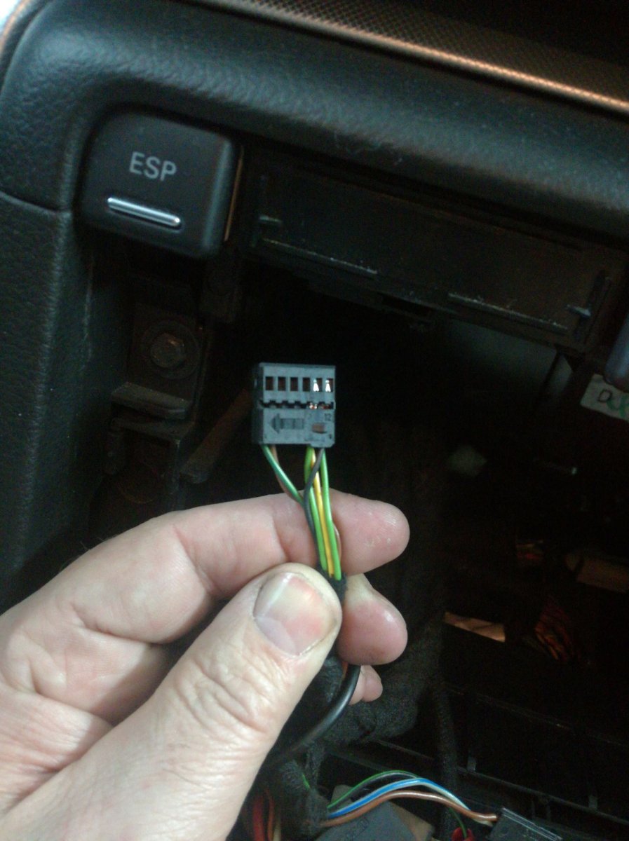

Witam potrzebuje wsparcia zamieniałem  concert 3 na RNS -e led - nie mogę sie podłączyć wagiem (ani VTS) do radia ,  rozumiem ze mam przepiąć pin nr 7  z  zielonej wtyczki do 5 w niebieskiej , ale niebieskiej nie mam , nawigacja mi działa na licznikach pokazuje ,  telefon przez blut. chodzi , który kabelek mam wypiąć z kostki zielonej i gdzie podłączyć?
w tej kostce B ( niebieskiej) będzie
tylko jeden kabelek niebiesko zielony  pod 5?
Wiem ze jest temat na początku postu z fotkami ale ze już dawno dodawane  to nie można na nie wejść. ):
