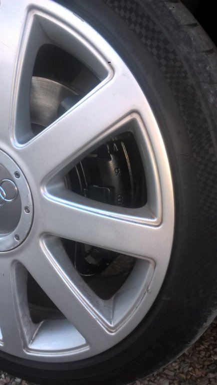

dzięki Maćku za zdanie przedemną 2 zima w B7 na poprzedniej miałem 16" ale po przejsciu z Habla 312mm na 320mm  sprzedałem te 16" też w obawie ze nie wejdą
teraz mam takie jak poniżej foto... na lato ale na oponach już na wymarciu (przed zimą to już tylko kosz)
Wiec postanowiłem zakupić na te 18" opony zimowe  a na Lato poszukac jakiś kół 19"

u mnie w 6J by było ciężko zmieścic może bym cudem upchał ale mowią ze od 7J i 17" 320 wchodzą bez problemowo
ale jak widze ze w 18" hamulec jest wielki to do tej 16" by nie wlazło
19" na lato mi się marzą  Vosseny (chociaż repliki lub używki)
więc na te 18" założę zimowe 235/40/18
