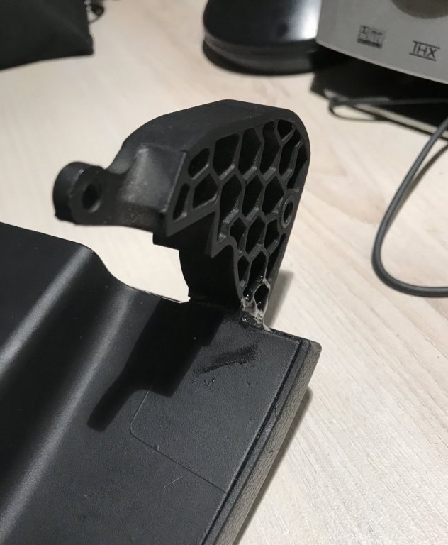

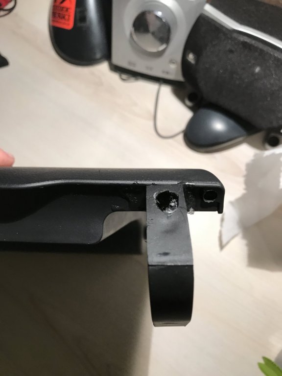

IMG_2523.JPGPękł i u mnie ;D odrazu wziąłem się za rzeźbienie ;) nawiercony otwór prowadzący małym wiertelkiem na początku wywiercone większym żeby główka śruby weszła do końca i wkręcony czarny długi wkręt . Wszystko zalane klejem dwuskładnikowym . Jutro jeżdżę kupię poxipol wypełnię dziurę wyszlifuje i psikne czarnym lakierem ;)

witam i mnie to dopadło :( wiecie może czy ktoś z Poznania lub okolic naprawia takie zawiasy??? albo jaka śrubę dodać średnica oraz jakie wiertła???
Edytowane przez dresik86
Może nie Poznań ale odezwij sie na priv. Może pomogę w problemie.
ja skorzystałem z oferty na znanym portalu handlowym. zrobili super, nic nie widać, wszystko działa elegancko, jak nówka. a co najważniejsze szybka realizacja usługi
Również mogę pomóc w ogarnięciu tego tematu. Zapraszam na pw.
