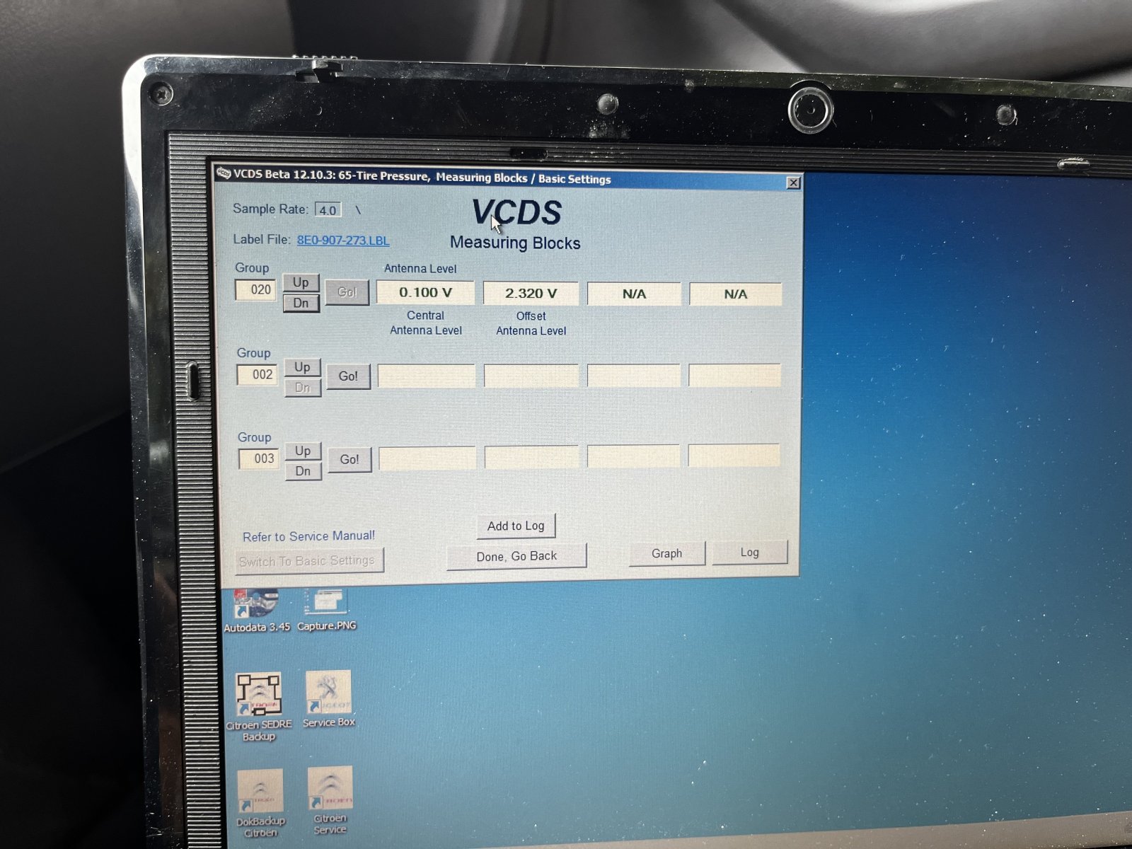

Wrocilem do tematu, Panowie czy mozecie sprawdzic jak u Was wyglada blok 20 w module 65 Tire pressure
podaje on wartosci napiecia na antene

Wdrazalem sie w bloki pomiarowe i wychodzi ze uklad nie widzi czujnikow (same zera, brak numerow seryjnych).

Na postoju nie sprawdzisz, czujniki wybudzają się podczas jazdy i wtedy sprawdzasz bloki albo od razu po zatrzymaniu po przejechaniu jakiegoś krótkiego odcinka.
